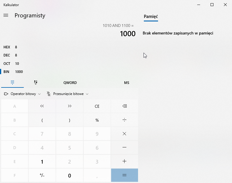

ethanak Luty 2, 2020 Udostępnij Luty 2, 2020 (edytowany) 6 godzin temu, spider_pajak napisał: jaka jest różnica w stosowaniu i w jakim przypadku by to nie zadziałało To są dwie zupełnie różne rzeczy i trudno mówić o różnicach - to tak jakbyś zapytał jaka jest różnica między mlekiem a olejem napędowym i kiedy z oleju nie będzie można zrobić twarożku. Inaczej: 2 * 2 to 4, prawda? 2 + 2 to też 4, prawda? Czy więc pytanie, w jakim przypadku nie zadziała dodawanie zamiast mnożenia ma jakikolwiek sens? A tak w ogóle to użycie & zamiast && (o ile pozwoli na to kompilator) zadziała, jeśli co najmniej jedna ze stron jest zerem. W pozostałych przypadkach zadziała albo nie zadziała. Edytowano Luty 2, 2020 przez ethanak
spider_pajak Luty 2, 2020 Udostępnij Luty 2, 2020 @ethanak skoro są to dwie zupełnie różne rzeczy to bym chciał wiedzieć jaka jest różnica i dlaczego nie powinienem tego stosować, a nie na zasadzie "nie bo nie". 12 godzin temu, ethanak napisał: Inaczej: 2 * 2 to 4, prawda? 2 + 2 to też 4, prawda? Czy więc pytanie, w jakim przypadku nie zadziała dodawanie zamiast mnożenia ma jakikolwiek sens? Ma sens, ponieważ tu jest jasne że w innym przypadku, np. 2*3 jest różne od 2+3. Jeśli & i && się czymś różni to bym chciał wiedzieć czym i kiedy które stosować Jeśli trzeba stosować && to ok, ale czy & też się stosuje w takim programowaniu? Jeśli tak to proszę o przykład
Treker (Damian Szymański) Luty 3, 2020 Udostępnij Luty 3, 2020 8 godzin temu, spider_pajak napisał: to dwie zupełnie różne rzeczy to bym chciał wiedzieć jaka jest różnica i dlaczego nie powinienem tego stosować, a nie na zasadzie "nie bo nie". @spider_pajak to dość skomplikowane do wytłumaczenia na tym etapie nauki, bo to są naprawdę zupełnie różne rzeczy, które mają tylko "przypadkowo" zbieżny zapis. A co najgorsze operacje na bitach to temat, który jest dla wielu początkujących chyba najtrudniejszy do zrozumienia. W praktyce ten operator "&" mógłby mieć zupełnie inny zapis typu "$^%^%" i wtedy raczej nie miałbyś żadnej wątpliwości, że to nie jest to samo co "&&" Zapis "&&" jest operatorem, który stosuje się przy warunkach i za jego pomocą możesz sprawdzić czy warunek po prawej i po lewej jest jednocześnie spełniony. Pojedynczy "&" to operator matematyczny (taki jaki plus, minus czy znak mnożenia). W tym przypadku wykonujesz jednak sumę logiczną na bitach liczb. Nie sprawdzasz więc czy warunek po prawej i lewej jest spełniony tylko obliczasz nową liczbę na zasadzie "warunek A" & "warunek B". Przykład działania tego operatora (na liczbach binarnych): 1010 & 1100 = 1000. Czyli, w zapisie dziesiętnym, w wyniku działania 10 & 12 otrzymujemy 8. Operatory bitowe znajdziesz nawet w kalkulatorze w Windowsie: Reasumując, "&&" to operator logiczny do warunków, a "&" to operator bitowy do wykonywania koniunkcji na bitach dwóch (lub więcej liczb). To co mogę polecić do poczytania to (szczególnie pierwszy link): Technika cyfrowa – #2 – algebra Boole’a w praktyce https://www.arduino.cc/reference/en/language/structure/boolean-operators/logicaland/ https://www.arduino.cc/reference/en/language/structure/bitwise-operators/bitwiseand/ https://pl.wikipedia.org/wiki/Operator_bitowy https://pl.wikipedia.org/wiki/Koniunkcja_(logika) Naprawdę na ten moment najlepiej byłoby uwierzyć, że w warunkach trzeba używać "&&" i przejść dalej, bo nawet w ramach odpowiedzi nie możemy pokazać jakiegoś bardziej rozbudowanego przykładu, bo nie znasz jeszcze wielu innych innych aspektów programowania. Do tego, "co gorsze" później okaże się, że pojedynczy & ma inne, jeszcze bardziej zawiłe zastosowanie. To trochę tak jak z rozwiązywaniem równań kwadratowych. W szkole uczymy się, że jak delta wychodzi ujemna to nie ma rozwiązania równania, a później na studiach dowiadujemy się, że to nie jest prawdą, ale nikt tego od razu nie wprowadza, aby nie było zbyt trudno 1
spider_pajak Luty 3, 2020 Udostępnij Luty 3, 2020 1 godzinę temu, Treker napisał: @spider_pajak to dość skomplikowane do wytłumaczenia na tym etapie nauki, bo to są naprawdę zupełnie różne rzeczy, które mają tylko "przypadkowo" zbieżny zapis. A co najgorsze operacje na bitach to temat, który jest dla wielu początkujących chyba najtrudniejszy do zrozumienia. W praktyce ten operator "&" mógłby mieć zupełnie inny zapis typu "$^%^%" i wtedy raczej nie miałbyś żadnej wątpliwości, że to nie jest to samo co "&&" Naprawdę na ten moment najlepiej byłoby uwierzyć, że w warunkach trzeba używać "&&" i przejść dalej, bo nawet w ramach odpowiedzi nie możemy pokazać jakiegoś bardziej rozbudowanego przykładu, bo nie znasz jeszcze wielu innych innych aspektów programowania. Skąd założenie, że nie znam operacji bitowych i dopiero zaczynam przygodę z programowaniem? Tak się składa, że na studiach miałem programowanie i dużo rzeczy co jest z tym związane, znam podstawy, jednak nie Arduino. Obecnie zajmuje się też programowaniem sterowników PLC gdzie operacje na bitach to podstawa 1 godzinę temu, Treker napisał: Zapis "&&" jest operatorem, który stosuje się przy warunkach i za jego pomocą możesz sprawdzić czy warunek po prawej i po lewej jest jednocześnie spełniony. Pojedynczy "&" to operator matematyczny (taki jaki plus, minus czy znak mnożenia). W tym przypadku wykonujesz jednak sumę logiczną na bitach liczb. Nie sprawdzasz więc czy warunek po prawej i lewej jest spełniony tylko obliczasz nową liczbę na zasadzie "warunek A" & "warunek B". Przykład działania tego operatora (na liczbach binarnych): 1010 & 1100 = 1000. Czyli, w zapisie dziesiętnym, w wyniku działania 10 & 12 otrzymujemy 8. Myślę, że to dla mnie dobre i wystarczające wytłumaczenie. Dziwne tylko, że kompilator pozwala na zapis & w przypadku gdy nie operujemy na bitach, tylko np na matematycznych porównaniach.
Treker (Damian Szymański) Luty 3, 2020 Udostępnij Luty 3, 2020 17 minut temu, spider_pajak napisał: Dziwne tylko, że kompilator pozwala na zapis & w przypadku gdy nie operujemy na bitach, tylko np na matematycznych porównaniach. Kompilator pozwala na takie zagranie, bo myśli, że chcesz sprawdzić czy wynik operacji A & B jest prawdziwy, a za prawdę uznaje wszystko co jest równe lub większe od 1. Mógłbyś też np. specjalnie użyć warunku typu "if (losowa & 0b00000001)", który sprawdzałby czy wylosowana wartość jest nieparzysta, bo warunek byłby prawdziwy, jeśli "losowa" byłaby liczbą, która ma najmniej znaczący bit równy 1. Nie ma to jednak żadnego związku z operatorem &&
ethanak Luty 3, 2020 Udostępnij Luty 3, 2020 (edytowany) Bo dla kompilatora wszystko co jest liczbą całkowitą lub na taką da się bezpośrednio przekształcić jest po prostu paczką bitów. Co ciekawsze: odróżnienie "prawda" i "fałsz" polega na tym, że prawdą jest wszystko co nie jest zerem. Dlatego wyrażenie '0b10 && 0b01' będzie prawdą (bo po obu stronach mamy prawdę czyli liczby różne od zera) a '0b10 & 0b01' da w wyniku 0 (co doskonale wiesz, bo jak sam stwierdziłeś znasz podstawy operacji na bitach). Poza tym naprawdę warto zajrzeć sobie choćby z ciekawości do wykazu operatorów w C++ (nie, nie ma takiego języka jak Arduino). I nie uwierzę, że ktoś kto na studiach miał choćby podstawy programowania w dowolnym języku (C/C++, PHP, Python, Java, JavaScript) nie odróżniał operatorów bitowych od logicznych. [Ciach, zdanie usunięte na podstawie PPF]. Edytowano Luty 3, 2020 przez Treker PPF
