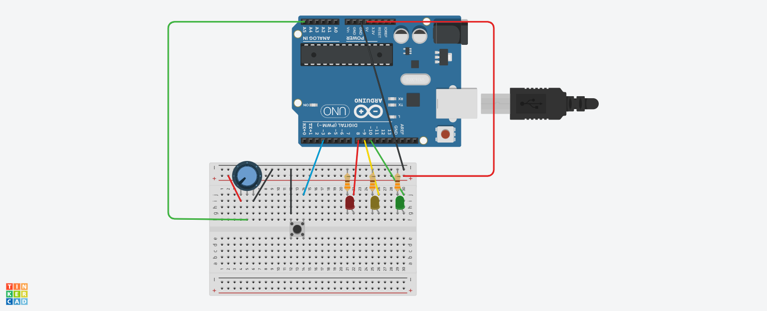

Popularny post karolina-S Sierpień 24, 2021 Popularny post Udostępnij Sierpień 24, 2021 Moje rozwiązanie zadania 4.5 #define red_LED 8 #define yellow_LED 9 #define green_LED 10 #define button 3 int potentiometerValue; //wartość odczytana z potencjometru int readValue; //wartość wpisana przez użytkownika int attempt = 1; //która próba void setup() { Serial.begin(9600); pinMode(red_LED, OUTPUT); pinMode(yellow_LED, OUTPUT); pinMode(green_LED, OUTPUT); pinMode(button, INPUT_PULLUP); digitalWrite(red_LED, LOW); digitalWrite(yellow_LED, LOW); digitalWrite(green_LED, LOW); Serial.println("Cześć! Zagrajmy w grę!"); Serial.println("Przekręć potencjometr i wciśnij przycisk"); } void loop() { while (digitalRead(button) == HIGH) {} potentiometerValue = analogRead(A5); Serial.println("Podaj liczbę od 0 do 1023:"); digitalWrite(red_LED, LOW); digitalWrite(yellow_LED, LOW); digitalWrite(green_LED, LOW); while (Serial.available() == 0) {} // czekaj, dopóki nie będzie danych readValue = Serial.readStringUntil('\n').toInt(); if ((readValue - 50 <= potentiometerValue) && (readValue + 50 >= potentiometerValue)) { digitalWrite(red_LED, LOW); digitalWrite(yellow_LED, LOW); digitalWrite(green_LED, HIGH); Serial.println("Brawo! Wygrana!"); } else if (attempt == 3) { digitalWrite(red_LED, HIGH); digitalWrite(yellow_LED, LOW); digitalWrite(green_LED, LOW); Serial.println("Niestety, przegrana!"); } else { digitalWrite(red_LED, LOW); digitalWrite(yellow_LED, HIGH); digitalWrite(green_LED, LOW); Serial.println("Spróbuj jeszcze raz!"); Serial.println("Przyciśnij przycisk i wpisz nową liczbę."); attempt++; } } Nie wiem, ile miałam podejść do tego zadania, ale w końcu się udało 2 1

Vova Wrzesień 27, 2021 Udostępnij Wrzesień 27, 2021 (edytowany) 4.5 Działa, ale nie zupełnie tak jak bym chciał, i skończyły mi się pomysły jak to rozwiązać. Chodzi o moment włączania diody czerwonej - jednocześnie wykonuje mi się cały kod do włączania diody żółtej. Próbowałem wpisać warunek do diody żółtej else if (proba < 3), co miało zapobiec wykonywaniu dane go kodu, gdy wykorzystano więcej niż 2 "szanse" ale nic to nie dało #define zielona 2 #define zolta 3 #define czerwona 4 #define swicz 7 int proba = 0; // Szansa String liczbaWpisana = ""; // Komunikat w terminalu int los = 0; // Wartosc odczytana z potencjometru int liczba = 0; void setup() { Serial.begin(9600); // Komunikacja z terminalem USART pinMode(2, OUTPUT); // Konfiguracja wyjsc pinMode(3, OUTPUT); pinMode(4, OUTPUT); pinMode(7, INPUT_PULLUP); digitalWrite(zielona, LOW); // Zadna z diod nie swieci digitalWrite(zolta, LOW); digitalWrite(czerwona, LOW); } void loop() { if (digitalRead(swicz) == LOW) { // Gdy swicz zotał wcisniety Serial.println("Podaj liczbe"); // Wyswietl komunikat delay(500); // Niwelacja zaklucen } if (Serial.available() > 0) { // Gdy liczba zostala podana liczbaWpisana = Serial.readStringUntil('\n'); // Odczyt i zapis jako "liczba" liczba = liczbaWpisana.toInt(); //Rzutowanie tekstu na liczbe los = analogRead(A5); // Odczyt wartosci z ADC (potencjometr) Serial.println(liczba); // Wyswietl podana liczbe w terminalu if (liczba - los <= 50 && liczba - los >= -50) { // Gdy odczyt z potecjometru i podana liczba mieszcza sie w zakresie tolerancji 50 digitalWrite(zielona, HIGH); // Wlacz diode zielona na 1,5 sek delay(1500); digitalWrite(zielona, LOW); Serial.println("Gratulacje, gramy dalej !\n Wylosoana liczba to"); // Wyswietl komunikaty w monitorze szerogowym Serial.println(los); proba = 0; // Zerujemy licznik szans } else { // W przeciwnym wypadku gdy masz jesz szanse do wykorzystania wlaczdiode zolta na 1,5 sek digitalWrite(zolta, HIGH); delay(1500); digitalWrite(zolta, LOW); Serial.println("Nie trafiles\n Wylosoana liczba to"); // Wyswietl odpowiedni kmunikaty w monitorze Serial.println(los); proba = proba + 1; // Rejestracja wykorzystania jednej szansy delay(50); // Niwelacja zaklucen } if (proba == 3) { // Gdy zostana wykorzystane 3 proby digitalWrite(czerwona, HIGH); // Wlacz diode czerwona na 1.5 sek delay(1500); Serial.println("Przegrales, zacznij od nowa"); // Wyswietl odpowiedni komunikat w monitorze digitalWrite(czerwona, LOW); delay(50); // Niwelacja zaklucen while (digitalRead(swicz) == HIGH) {} // Czakamy na wcisniecie przycisku delay(50); // Niwelacja zaklucen } } } Edytowano Wrzesień 27, 2021 przez Vova
pawelmb Wrzesień 28, 2021 Udostępnij Wrzesień 28, 2021 @Vova po szybkim przejrzeniu potencjalnie dwa problemy: pamiętaj, że "if ... else" to jest jeden blok. Ale kolejny "if" (nawet napisany w tej samej linijce tuż po nawiasie, czyli "...} if (..." to już kolejny blok, i warunki sprawdzane są niezależnie od poprzedniego "if ... else" może prościej przykładem if (liczba - los <= 50 && liczba - los >= -50) { // Gdy odczyt z potecjometru i podana liczba mieszcza sie w zakresie tolerancji 50 ... // to się wykona jeżeli prawdziwy jest powyższy warunek } else { // W przeciwnym wypadku gdy masz jesz szanse do wykorzystania wlaczdiode zolta na 1,5 sek ... // to się wykona w przeciwnym przypadku } if (proba == 3) { ... // ale to się wykona jeżęli jest spełniony TYLKO warunek proba == 3, bez wzlędu na to się wydażyło w poprzednim if } być może chodziło Ci jednak o konstrukcję "if ... else if ... else" Drugi problem: zmienną "proba" na 0 ustawiasz tylko: - jeden raz przy ładowaniu programu - po odgadnięciu i w żadnym innym przypadku. Pomyśl, czy nie powinieneś ustawiać też na końcu (po "Przegrales, zacznij od nowa"), bo bez tego od nowa nie zaczyna (ciągle wykonuje się tylko to co w "loop"). 2
Vova Wrzesień 28, 2021 Udostępnij Wrzesień 28, 2021 @pawelmb Dziękuję za za odpowiedź. Faktycznie proba = 0; była w If(proba == 3) tylko tyle razy przerabiałem ten kod że w końcu go zabrakło. 9 godzin temu, pawelmb napisał: } if (proba == 3) { ... // ale to się wykona jeżęli jest spełniony TYLKO warunek proba == 3, bez wzlędu na to się wydażyło w poprzednim if } No własnie o to mi chodzi że w tym if-ie wykonuje się też poprzedni else, czyli : 22 godziny temu, Vova napisał: } else { // W przeciwnym wypadku gdy masz jesz szanse do wykorzystania wlaczdiode zolta na 1,5 sek digitalWrite(zolta, HIGH); delay(1500); digitalWrite(zolta, LOW); Serial.println("Nie trafiles\n Wylosoana liczba to"); // Wyswietl odpowiedni kmunikaty w monitorze Serial.println(los); proba = proba + 1; // Rejestracja wykorzystania jednej szansy delay(50); // Niwelacja zaklucen a według mnie nie powinien . Może nie do końca umiem przekazać o co mi chodzi...
