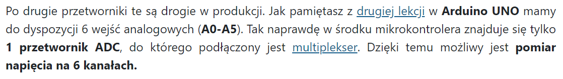

@Wiktor-IT
Przetwornik ADC jest "wbudowaną" funkcją mikrokontrolera (w przypadku tego kursu). Nie jest to żaden osobny układ...
Proponuje jeszcze raz na spokojnie przeczytać cały rozdział i wtedy wszystko się rozjaśni.
Pozdrawiam 😉

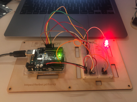

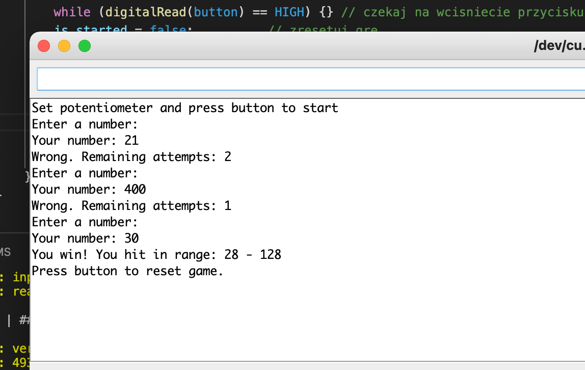

Uh zadanie 4.5 zrobione, zeszło mi niedzielne popołudnie 😉 Zmodyfikowałem nieco moją wersje tego zadania gdyż nie do końca rozumiałem chyba jak ma wyglądać zapalnie czerwonej diody 😄 W związku z tym zrobiłem 3 czerwone diody które symbolizują ilość popełnionych błędów. Pomarańczowa dioda zapala się w momencie popełnienia błędu a następnie jedna z czerwonych. Przy kolejnym błędzie drugie, przy ostatnim trzecim błędzie ostatnia czerwona dioda. Wiem, że mój kod nie jest jakiś super i da się go napisać lepiej - aczkolwiek korzystałem tylko z funkcji/metod opisanych do tej pory w kursie 🙂
PS. Teraz 4.6 które będzie ciekawsze 😄 Super jest Wasz kurs ❤️

    Serial.println("Set potentiometer and press button to start");
void loop()
    potentiometer_value = analogRead(A5); // wartosc z potencjometru
    if (ignore_incoming_data) // ignoruj odbierane dane do momentu wciśniecia przycisku
        while (Serial.read() > 0) {}
    if (digitalRead(button) == LOW) // jesli przycisk jest wcisniety
        Serial.println("Enter a number:");
        is_started = true;            // zacznij odbieranie danych dopiero gdy przycisk został naciśnięty
        ignore_incoming_data = false; // przestań ignorować odbierane dane
        delay(200);                   // opoźnienie aby nie wyswietlać info wiele razy
    if (Serial.available() > 0 && is_started) // jesli odebrano dane
        user_input = Serial.readStringUntil('\n').toInt(); // pobierz wprowadzony string i konwertuj do int
        Serial.print("Your number: ");
        Serial.println(user_input);
        int min = potentiometer_value - 50;
        int max = potentiometer_value + 50;
        // Wyswietl zakres by wygrać :D
        // Serial.print("Min: ");
        // Serial.print(min);
        // Serial.print(" Max: ");
        // Serial.println(max);
        if (user_input >= min && user_input <= max) // czy odebrana liczna jest w zakresie min max
            digitalWrite(green, HIGH); // zapal zielona jesli poprawa liczba
            digitalWrite(red1, LOW);
            digitalWrite(red2, LOW);
            digitalWrite(red3, LOW);
            digitalWrite(yellow, LOW);
            Serial.print("You win! You hit in range: ");
            Serial.print(min);
            Serial.print(" - ");
            Serial.println("Press button to reset game.");
            while (digitalRead(button) == HIGH){} // czekaj na wcisniecie przycisku
            attempts_counter = 3;        // zresetuj licznik
            ignore_incoming_data = true; // ponownie ignoruj wprowadzone dane do momentu wciśniecia przycisku
            digitalWrite(red1, LOW);     // wylacz reszte diod jesli poprawna liczba
            digitalWrite(green, LOW);
        else
            digitalWrite(yellow, HIGH); // mignij pomarańczową dioda gdy bład
            delay(500);
            attempts_counter--; // zmniejsz ilość prob o jeden
            Serial.print("Wrong. Remaining attempts: ");
            Serial.println(attempts_counter);
            if (attempts_counter == 2)
                digitalWrite(red1, HIGH); // zapal pierwsza diode gdy błąd
            else if (attempts_counter == 1)
                digitalWrite(red2, HIGH); // zapal druga diode gdy błąd
            else
                digitalWrite(red3, HIGH); // zapal trzecia diode gdy błąd
        delay(50); // opoźnienie aby spowolnić odczyt ADC
    if (attempts_counter == 0) // gdy skończa sie dozwolone proby
        Serial.println("Game over! Press button to start again.");
        while (digitalRead(button) == HIGH) {} // czekaj na wcisniecie przycisku
        is_started = false;          // zresetuj gre
        digitalWrite(red1, LOW);     // wylacz diody po wcisnieciu przycisku - reset gry
