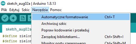

Gieneq Sierpień 2, 2021 Udostępnij Sierpień 2, 2021 @Jakub_St taka pierwsza dobra rada Podmieniłem Ci kod, ale na przyszłość wklejaj uporządkowany: Fajnie że zabrałeś sie za to zadanie, nie jest ono aż takie oczywiste. Na początek kilak drobiazgów: magiczna liczba digitalWrite (9, LOW); Zmienne z małych liter: Proba = Serial.readStringUntil ('\n'); Proba1 = Proba.toInt(); Liczba prób (ilość wody w zbiorniku, liczba jabłek na drzewie): iloscProb = 3; Dobrze dać wszystko z wielkich liter i podkreślników: #define czerwona 9 #define przycisk 8 Co do samej logiki kodu to całkiem całkiem, logika będzie spełniona, przycisk resetujący ok. Jedno co mógłbyś poprawić ale wiem że nie ma tego w kursie to włożyć obsługę ledów do tablic, żeby nie było tej kaskady ifów. Poczytaj o tablicach - przejrzyj np kurs STM32 i popróbuj https://forbot.pl/blog/kurs-stm32l4-wejscia-wyjscia-czyli-gpio-stm32-id46571

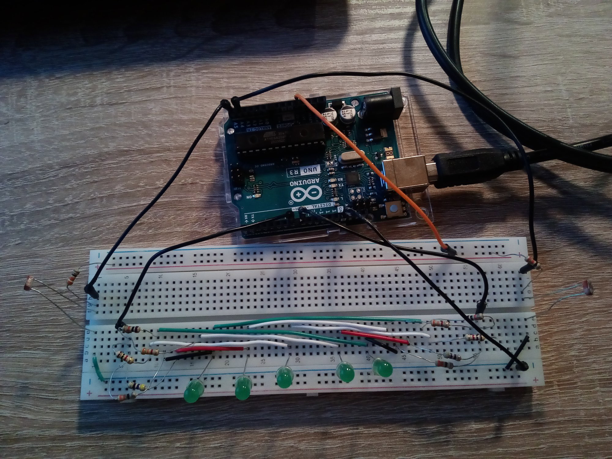

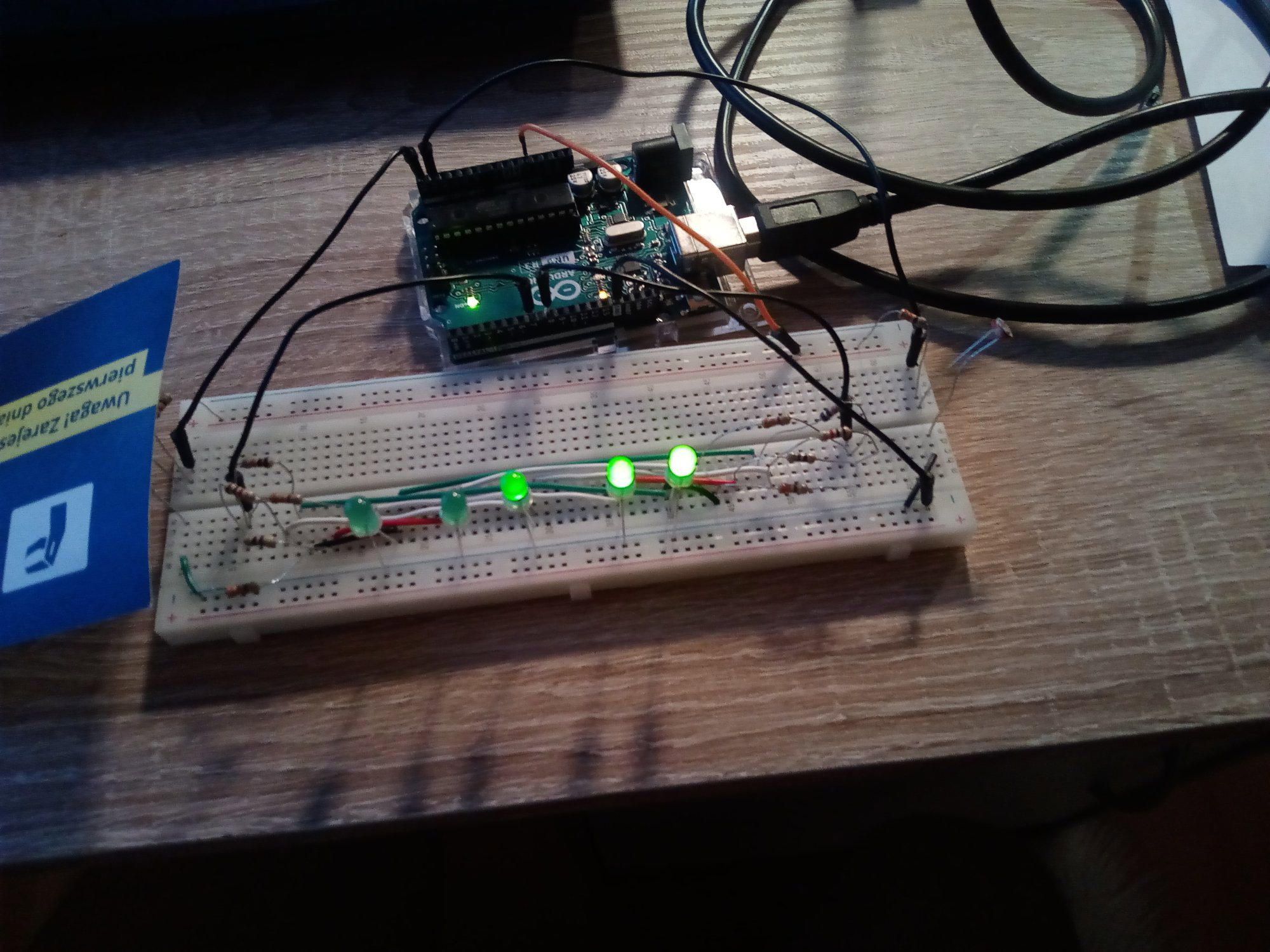

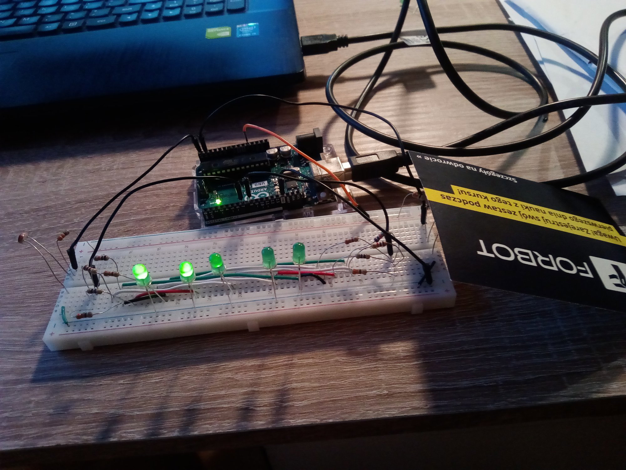

Jakub_St Sierpień 3, 2021 Udostępnij Sierpień 3, 2021 Dzień dobry, dziękuje serdecznie za porady do zadania 4.5. Przyjąłem i zastosowałem w praktyce w zadaniu 4.6. Do tego zadania postanowiłem podejść trochę inaczej i wykorzystać elementy które zostały mi z kursu Elektronika I, Elektronika II oraz Elektronika Cyfrowa. Postanowiłem że połączę wyjścia cyfrowe pin 7 oraz pin 8 poprzez rezystory o rożnej rezystancji (Kolejno:330Ω; 470Ω; 1kΩ; 3,3kΩ; 10kΩ) z Diodami które ustawiłem między fotorezystorami. W efekcie miał powstać efekt "stopniowania" ze wskazaniem która strona jest jaśniejsza. Niestety na zdjęciach jest to słabo widoczne. Myślę że gdybym użył rezystorów nie o aż tak skrajnych rezystancjach to efekt byłby lepszy. Niestety posiadam w tym momencie tylko takie. Prosty program porównuje wartości z fotorezystorów z lewej i prawej strony i decyduje na który pin podać sygnał HIGH: #define Lewa 7 #define Prawa 8 void setup () { Serial.begin(9600); pinMode(Lewa, OUTPUT); pinMode(Prawa, OUTPUT); digitalWrite(Lewa, LOW); digitalWrite(Prawa, LOW); } void loop() { int fotolewy = 0; int fotoprawy = 0; fotolewy = analogRead (A5); fotoprawy = analogRead (A4); Serial.println("Chwilowa wartosc na fotorezystorze lewym: "); Serial.println(fotolewy); Serial.println("Chwilowa wartosc na fotorezystorze prawym: "); Serial.println(fotoprawy); delay (500); if (fotolewy < fotoprawy) { digitalWrite(Lewa, HIGH); digitalWrite(Prawa, LOW); } else { digitalWrite(Prawa, HIGH); digitalWrite(Lewa, LOW); } } Poniżej zdjęcia układu oraz sposób jego działania.

Gieneq Sierpień 9, 2021 Udostępnij Sierpień 9, 2021 @Jakub_St ciekawe, możesz poczytać o tym jak zamieniać sygnały cyfrowe na analogowe, może to pomoże. Tematy jak "Arduino DAC", "resstor ladder" lub po polsku "drabinka rezystorowa" mogą być trafne W przypadku drabinki rezystorów każdy rezystor (bit) ma na wyjściu inny rezystor który wnosi swój prąd do sumy we wspólnym węźle. Im bardzie znaczący bit tym większy prąd jest wnoszony. @YURYS coś takiego np: //while (Serial.available() == 0); // if (pot - stringGracza <= 50 and pot - stringGracza >= -50) { // Serial.println ("wygrałes"); // } while (Serial.available() == 0); if ((pot - stringGracza <= 50) && (pot - stringGracza >= -50)) { Serial.println ("wygrałes"); } Tak teraz patrzę na nazwy zmiennych, nie wpływa to na logikę ale jest nieczytelne, bo te nazwy są najwidoczniej zamienione: liczbaGracza = Serial.readStringUntil('\n'); stringGracza = liczbaGracza.toInt(); // zamieniamy zmienną string na int 1
