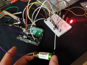

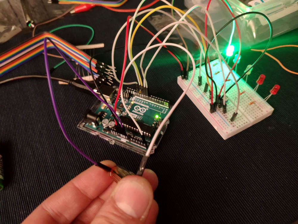

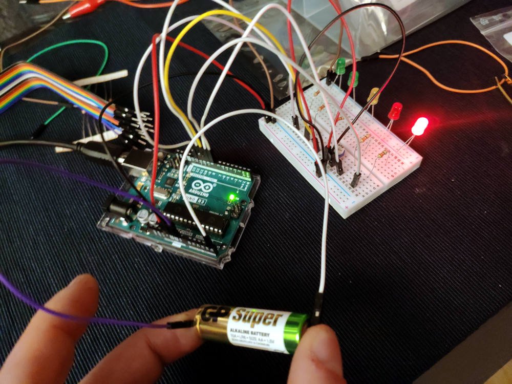

slv7 Marzec 7, 2022 Udostępnij Marzec 7, 2022 Zadanie z 5 diodami zmodyfikowałem w ten sposób, aby diody pokazywały mi stopień naładowania baterii 1.5V. Do jednego z wolnych wejść GND podłączyłem wolny kabel, z kolei z wejścia A5 (od potencjometru) kabel podłączyłem do plusa baterii. Funkcję map przeliczyłem w ten sposób, aby: - dla wartości 1V pokazywana była minimalna wartość (czerwona dioda dolna - bateria rozładowana), - dla wartości 1.5V pokazywana była maksymalna wartość (górna dioda zielona - bateria nieużywana). Oto zmieniony fragment kodu: void loop() { odczytanaWartosc = analogRead(A5); //Odcztanie wartości z wejścia analogowego A5 odczytanaWartosc = map(odczytanaWartosc, 205, 300, 1, 5); //Przeskalowanie wartości dla baterii 1,5V, 205 to 1V, 300 to 1.5V A oto efekt na dwóch różnych bateriach 1
Gieneq Marzec 8, 2022 Udostępnij Marzec 8, 2022 @slv7 ciekawy pomysł Zdaję sobie sprawę, że nie wszystko jest na początek wiadome, ale jakbym podłączał baterię do wyprowadzeń to trochę bym się bał, nie wiem czy miałeś tu pewne wątpliwości. Gdybyś podłączył baterię do wyprowadzenia ustawionego jako wyjście ze stanem 0 to byłoby bardzo źle, bo popłynie spory prąd. Na szczęście jak startuje Arduino to wszystkie wyjścia są ustawione jako wejścia czyli mają wysoką impedanację (wysoki opór) i prąd płynie znikomy. Na wszelki wypadek dałbym rezystor w szeregu z baterią, żeby ograniczyć ewentualny za duży prąd. Rezystor nie wprowadza spadku napięcia (zakłóceń pomiaru) bo prąd przy pomiarze jest mały, a mały prąd daje mały spadek napięcia.
