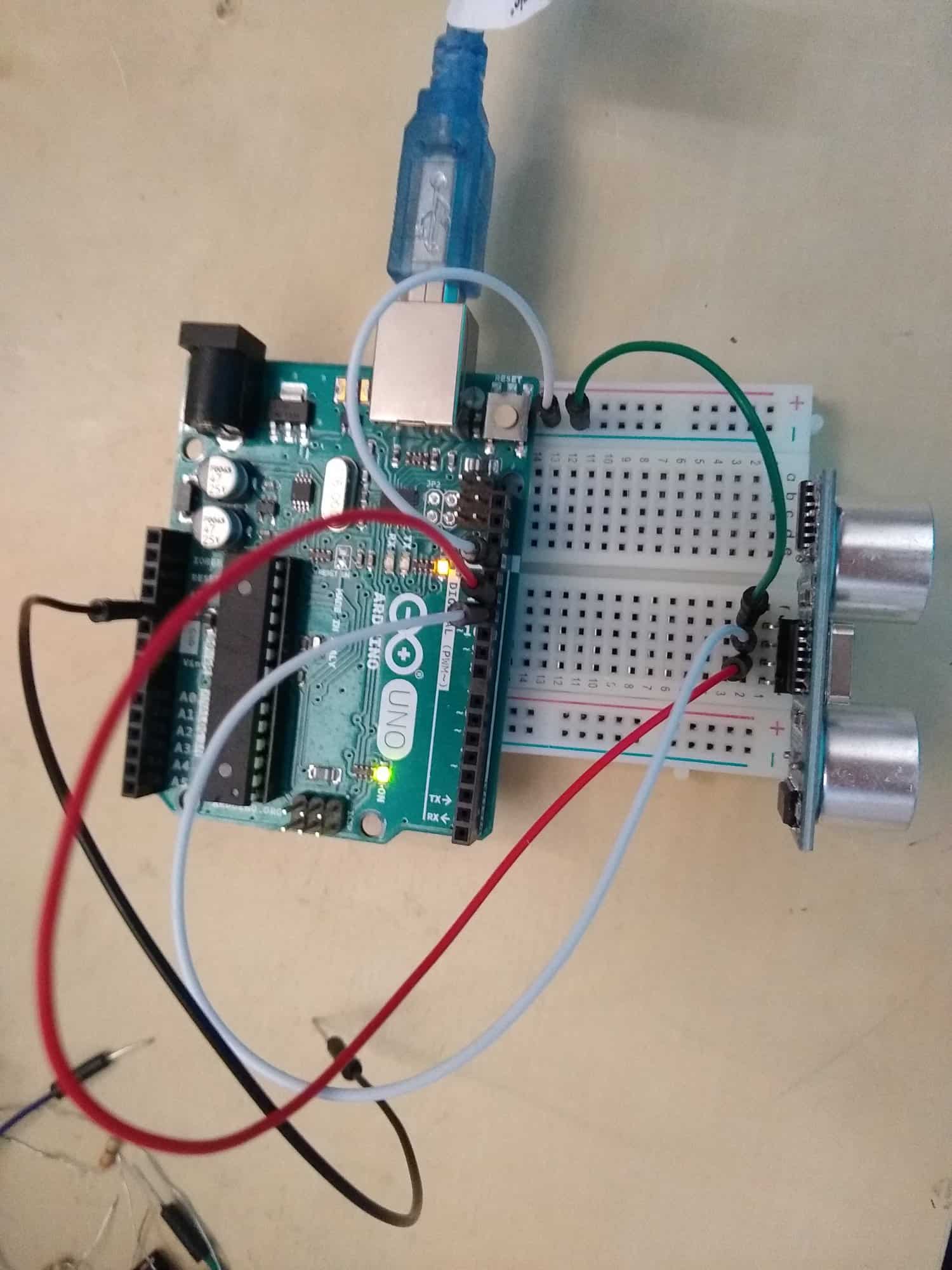

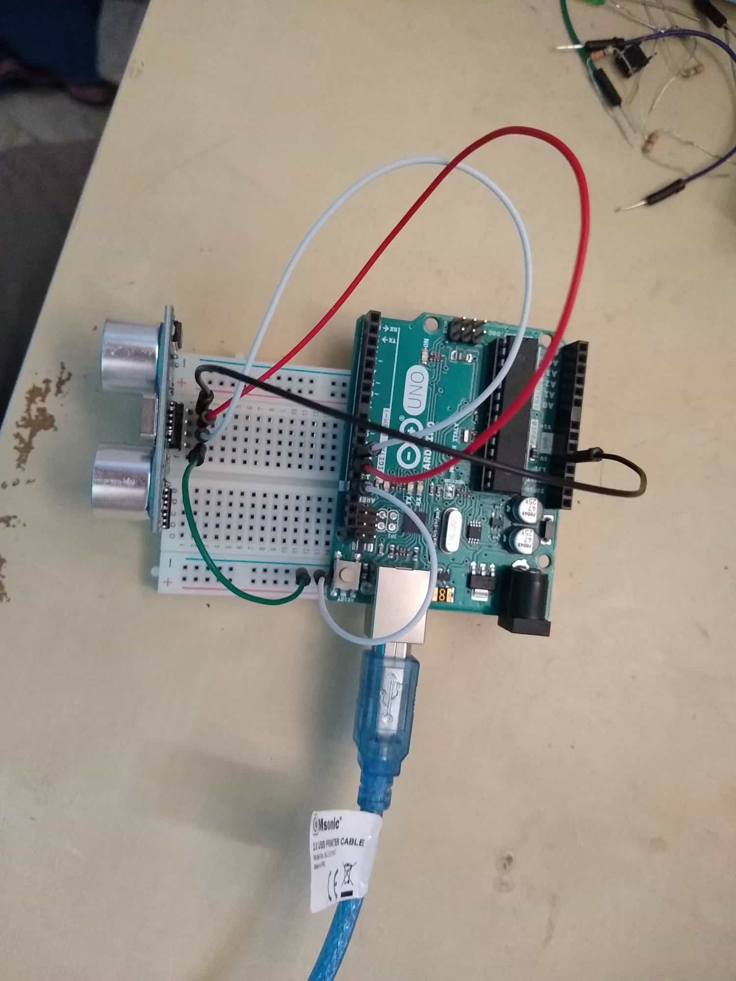

Hej, mam pewien problem z moim czujnikiem odległości a także z samym Arduino.
Podłączyłem wszystko tak jak jest na schemacie, program skopiowałem ze strony i wgrałem. Niestety kiedy włączyłem monitor portu szeregowego Arduino zauważyłem, że lampka zasilania nie pali się. Dopiero kiedy odłączyłem 5V od płytki  stykowej Arduino się włączyło. 3.3V działa "normalnie" ale kiedy podepnę ten Pin pod płytkę stykową to lampka zasilania świeci coraz słabiej i w końcu gaśnie.
Czy ktoś mógłby mi pomóc rozwiązać ten problem?

@Fitzpatrick - pokaż swoje połączenie. Wygląda na to, że jednak coś podłączyłeś inaczej i widocznie powstało jakieś zwarcie. Raczej szansa jest nikła, aby przy dobrym podłączeniu stało się coś takiego. Musiałbyś trafić perfidnie uszkodzony czujnik, a przez ostatnie kilka lat nie pamiętam, aby komuś przytrafiła się tutaj taka przygoda 😉
