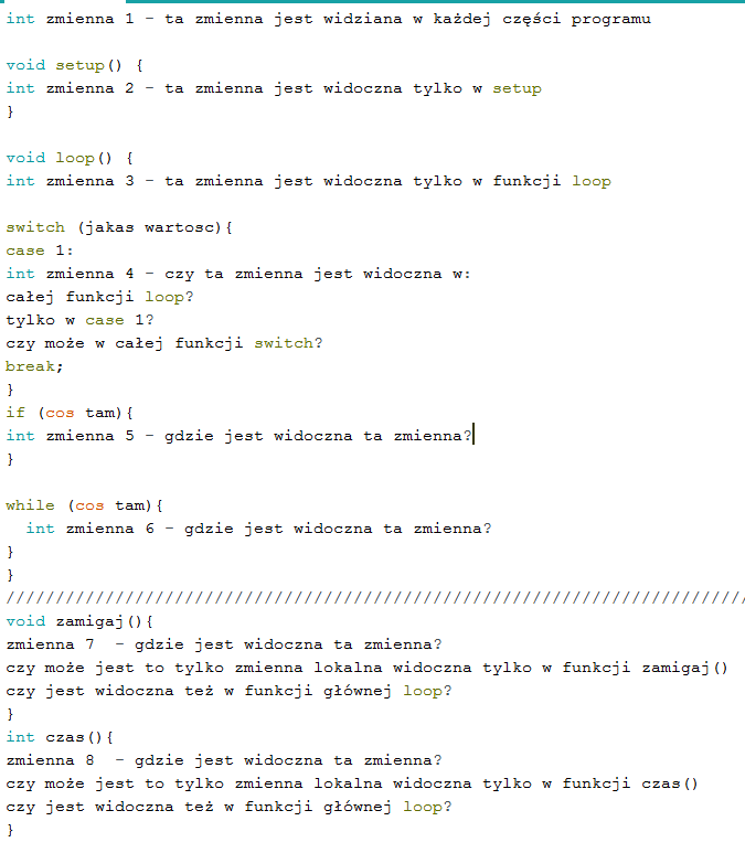

Wydaje mi się, że jest niewielki błąd treści kodu w stosunku do grafiki. W kodzie jest napisane, iż wpinamy się buzzerem do pinu nr3, natomiast w grafice zielony kabelek idzie do pinu nr 2.
Pozdrawiam.

Jest haos, są zmienne globalne i zmienne lokalne które nazywają się tak samo a mimo wszystko program działa. Pisany w 100% przeze mnie ale logicznie nie umiem wyjaśnić dlaczego działa. Dlatego w mojej głowie pojawiły się poytanie dotyczące zmiennych i to gdzie są one widoczne w trakcie trwania programu
@Treker  czy mógłbyś trochę rozjaśnić moją niepewność dotyczącą tych zmiennych?
Edytowano przez bakardi92
@bakardi92 popracuj trochę nad nazewnictwem zmiennych, bo nazywanie ich "a", "aa" to raczej zły pomysł. Szybko się pomylisz, a do tego nie wiadomo co one oznaczają. Jeśli chodzi o widoczność zmiennych to: zmienne globalne widoczne są wszędzie - dosłownie w całym programie. Zmienne zadeklarowane wewnątrz danej funkcji będą widoczne tylko w danej funkcji.
