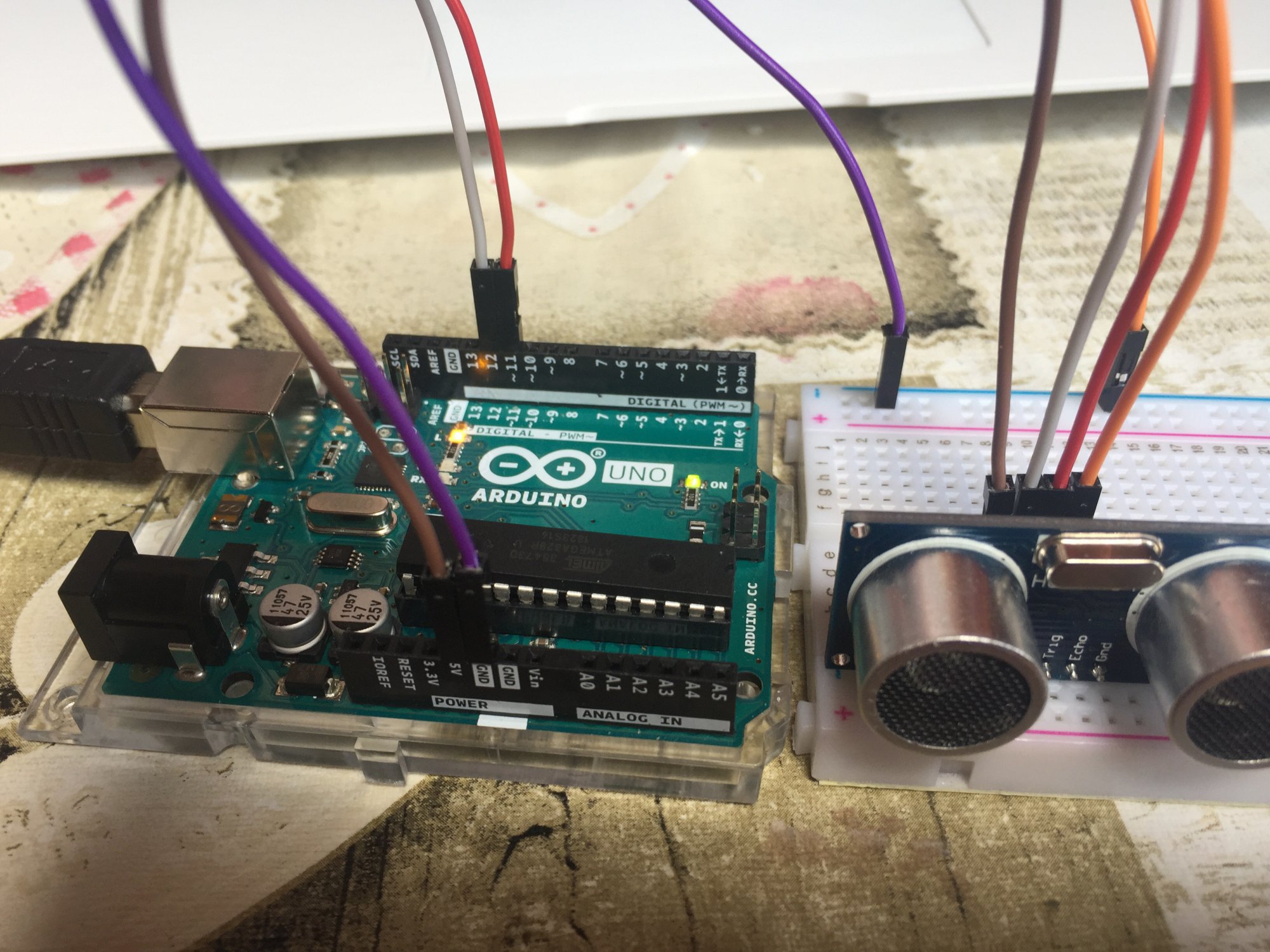

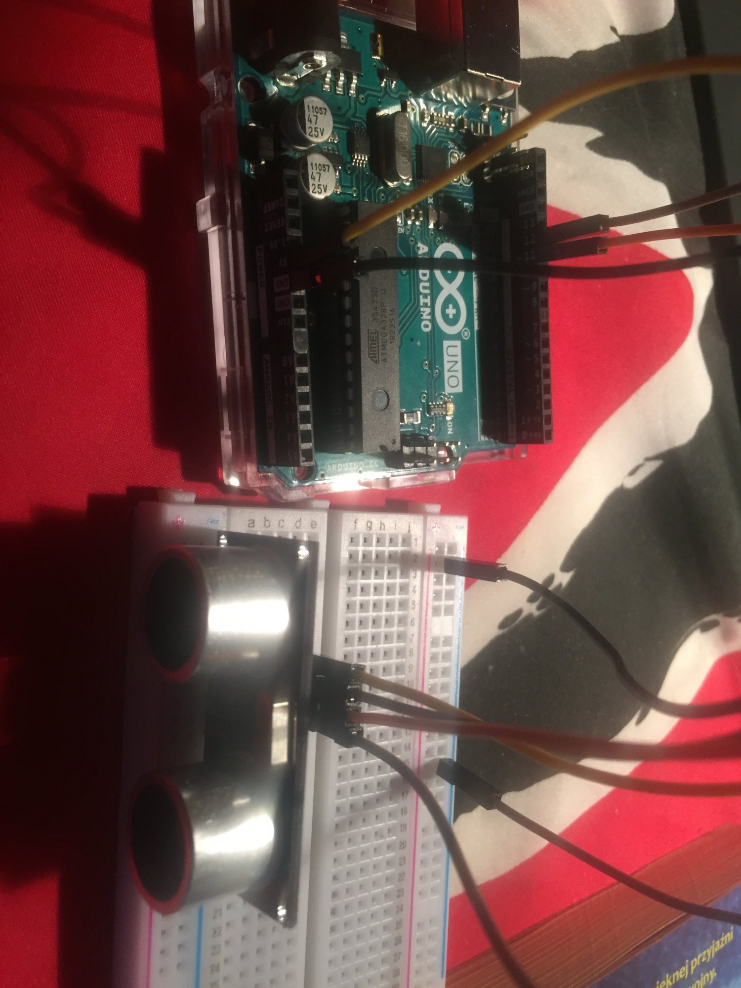

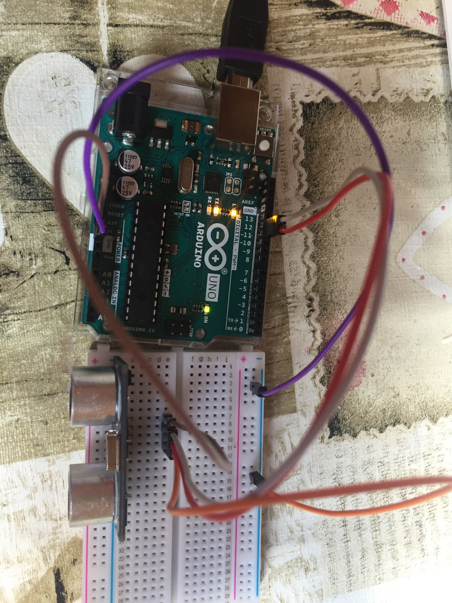

Witam, mam taki problem, że gdy mam już cały,  układ zbudowany i program napisany z ultradźwiękowym czujnikiem odległości bez buzzera, to ciągle mi pokazuje 1208 cm, nawet jak przesuwam czujnikiem mam podobnie w przykładzie z buzzerem.
Dnia 6.03.2020 o 07:58, radziopoke napisał:
@Szatanak Przydał by się kod, który napisałeś i może jakieś zdjęcia połączeń. Bez tego ciężko ustalić co może być nie tak.
 Zawsze jak coś mi nie wychodzi to kopiuję. A tutaj masz zdjęcia:
image.thumb.jpg.3e197a56a73af2fea847b90e68ee7cd1.jpgimage.thumb.jpg.e3c395b392291bf49bb6709372349dcb.jpg
Edytowano przez Gieneq
Na tym drugim zdjęciu wygląda jakby atmega powoli próbowała uciekać z płytki Adruino 🙂
Podaj jeszcze kod programu, którego używasz. Nawet drobny błąd może powodować źle działający program.
