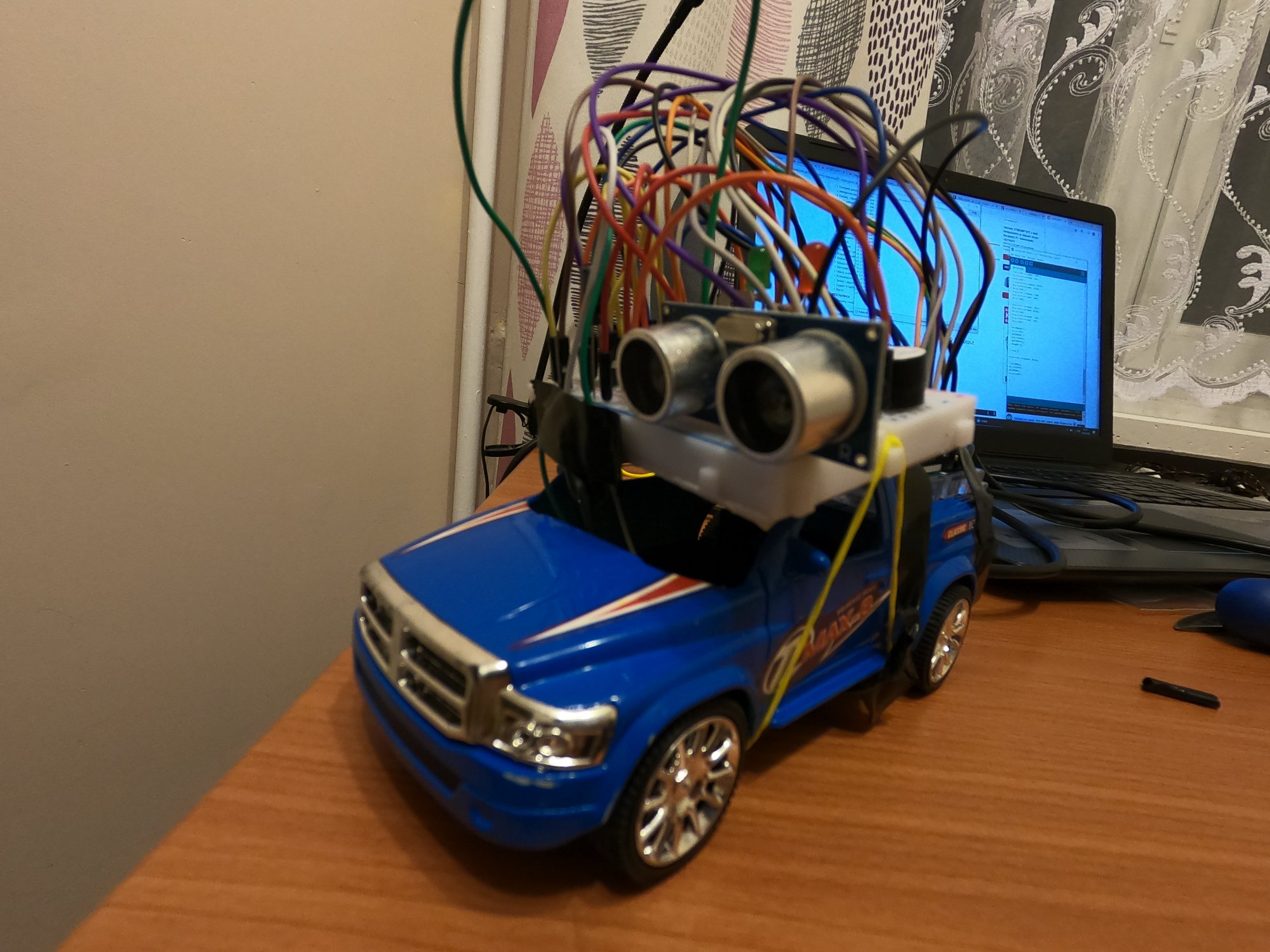

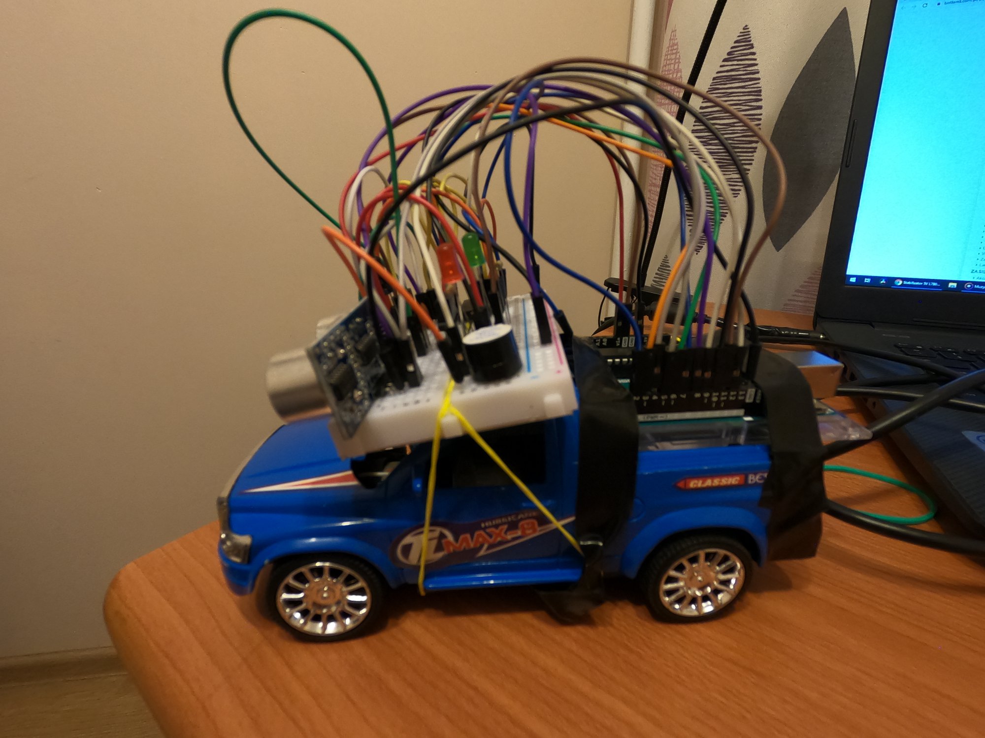

Tutaj mój potworek, na chińskim samochodziku, który sprawiał same problemy. Zasilacz oraz dystanse (koło zębate nie było wystarczająco dociśnięte do silnika) z następnego kursu przydały się żeby wreszcie to jeździło.
GOPR0225.thumb.JPG.a8eb32a09d071c51041f79b0a881162c.JPGGOPR0226.thumb.JPG.418c1c62228d8a7808d21cce0a44e898.JPG
Program zmieniłem, żeby mi z gniazdkiem nie uciekł. Gdybym się jeszcze pobawił trochę to pewnie jeździłby tak jak chcę.
