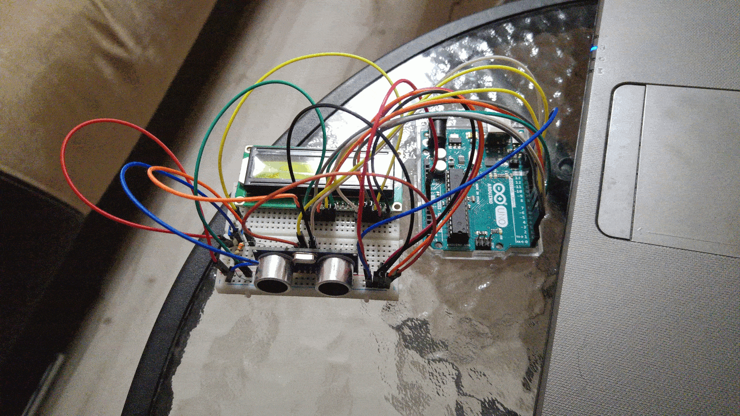

Dzięki za przywitanie i szybką odpowiedź. Podesłałbym szybciej te zdjęcie, ale zacząłem montować coś zupełnie innego na płytce stykowej i dopiero teraz mam ją wolną, aczkolwiek wątpię, żeby w czymkolwiek pomogło... Czujnik podpinałem również bezpośrednio przez wtyki żeńskie, ale to też nic nie zmieniło, więc to nie wina styków. Szkoda, że nie mam aktualnie dostępu do oscyloskopu, multimetrem za wiele nie udało mi się wybadać. No ale to zapewne wina układu czujnika - może jakaś wada produkcyjna, albo coś gdzieś przypadkowo zwarłem. 😕
Link do komentarza
Share on other sites
artoroPL, nie wiem, czy dobrze widzę, ale czy przypadkiem nie masz wpiętych sygnałów z czujnika do pinów nr 10 i 11? W programach z kursu korzystamy z 11 i 12 🙂 Jeśli źle to odczytałem, to faktycznie reszta wygląda dobrze - pozostaje chyba kontakt ze sprzedawcą i wymiana czujnika.

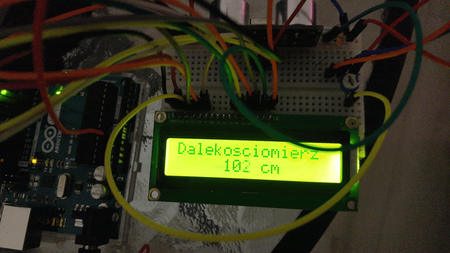

[ Dodano: 15-02-2018, 19:10 ]
zadanie dodatkowe przez kolegę z pracy 😉
Wyświetl odległość na wyświetlaczu
To zrobiłem i chciałem się pochwalić wam
Program :
#include <LiquidCrystal.h>// uruchomienie biblioteki
LiquidCrystal wyswietlacz(2,3,4,5,6,7);//wskazanie pinów wyświetlaczowi
#define triger 12// nadajnik
#define echo 13// odbiornik
void setup() {
 Serial.begin(9600);// polaczenie z komputerem by sprawdzić czy działa prawidłowo
 pinMode(triger, OUTPUT);
 pinMode(echo, INPUT);
 wyswietlacz.begin(16,2);
 wyswietlacz.clear();
 wyswietlacz.setCursor(0,0);
 wyswietlacz.print("Dalekosciomierz");
 wyswietlacz.setCursor(5,1);
 wyswietlacz.print("000 cm");
int dalekosciomierz(){// obliczanie odległości
 long czas, dystans;
 digitalWrite(triger, LOW);
 delayMicroseconds(2);
 digitalWrite(triger, HIGH);
 delayMicroseconds(10);
 digitalWrite(triger , LOW);
 czas = pulseIn(echo, HIGH);// próbkowanie odległości
 dystans = czas /58;// zamienianie na cm
 dystans = dystans + 7.8;// to dodatkowo by mozna bylo liczyć od początku płytki
 if(dystans > 400){// zabezpieczenie by nie pokazywał głupot
   dystans = 400;
 Serial.println(dystans);
 delay(100);
 return dystans;
void wyswietlaczLED(){// wyświetlanie odległości
int odleglosc = dalekosciomierz();
if(odleglosc <= 9){// liczymy 1 cyfrę
  wyswietlacz.setCursor(7,1);
  wyswietlacz.print(odleglosc);
if((odleglosc > 9)&&(odleglosc <= 99)){// liczymy 2 cyfrę od lewej
   wyswietlacz.setCursor(6,1);
   else{
     wyswietlacz.print("0");
if((odleglosc > 99)&&(odleglosc <= 999)){// liczymy 3 cyfrę od lewej
   else{
void loop(){
 wyswietlaczLED();// wyświetlamy wynik
 delay(100);
Schemat połączenia :
A tak działa:
Link do komentarza
