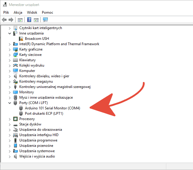

Naszą uwagę należy poświęcić poniższej linii:
myPort = new Serial(this, Serial.list()[0], 9600);
Numeracja ta bierze pod uwagę aktualnie aktywne porty licząc od zera. Czyli, jeśli w menedżerze urządzeń Genuino 101 było widoczne jako COM4, ale nie mieliśmy żadnych innych urządzeń aktywnych, to ustawiamy tutaj 0. Jeśli oprócz Genuino na porcie 3 działoby inne urządzenie, to wstawimy tutaj 1 (ponieważ Genuino działałoby wtedy na drugim w kolejności aktywnym porcie).
Po poprawnym odpowiedniej edycji programu i jego uruchomieniu otrzymamy efekt, taki jak na poniższym nagraniu. Wybaczcie słabe oświetlenie, jednak zależało mi na uchwyceniu jedną kamerą obu rzeczy, aby całość była wiarygodna:
