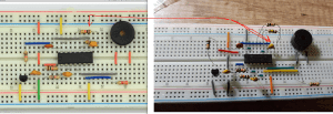

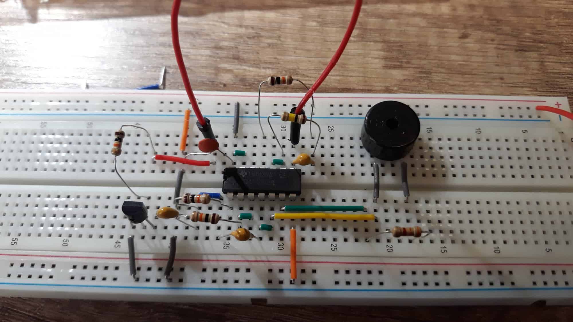

Witam, mój układ nie działa ( nic się kompletnie nie dzieje ). Szukałem 30 min błędu i wciąż nic nie znalazłem:
Będę bardzo wdzięczny za pomoc, może ktoś zauważy co źle zrobiłem. Pozdrawiam 🙂
@JAKPAD patrząc tak "na szybko" to też nie widzę błędu. Na pewno wykorzystałeś dobre elementy, nie pomyliłeś np. tranzystora? Ten szary przewód obok tranzystora jest dobrze wpięty (ciężko to ocenić na podstawie tego zdjęcia)? Poruszaj delikatnie rezystorami, może coś zwyczajnie nie styka 😉

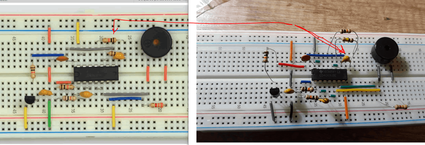

Witam, mam pewne pytanie:
Dlaczego w miejsce C3 zastosowano kondensator o tak niskiej pojemności a rezystor aż 100k? Wiem że bramki US1E i US1D generują sygnał dodatkowy o niższej częstotliwości. Pomyślałem więc że dla eksperymentu dam tam słabszy rezystor, np. 10k oraz bardziej pojemny kondensator, dokładnie 10nF. Jedyne co jednak dało się wtedy usłyszeć to piskliwy wysoki dźwięk.
Jaka jest dokładna rola zastosowania w tym miejscu tak mało pojemnego kondensatora i mocnego rezystora? Z góry dziękuje za wytłumaczenie.

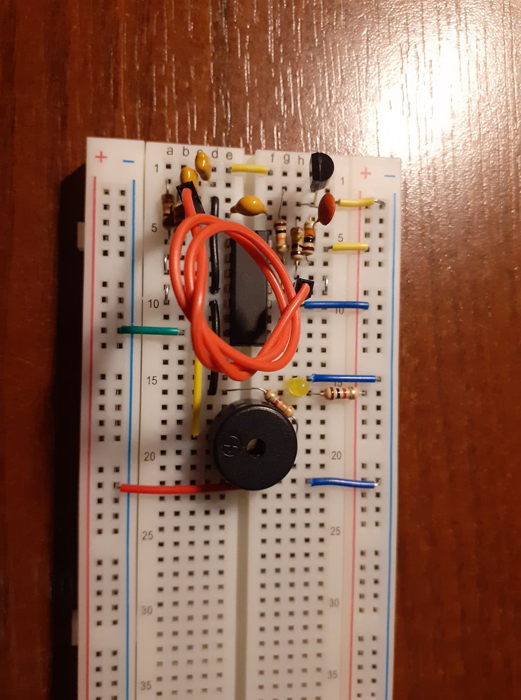

Cześć!
Zmontowałem układ syreny alarmowej, ale nie działa mi poprawnie.
Najpewniej gdzieś się pomyliłem w połączeniach, ale nie mogę się dopatrzeć, w którym miejscu dokładnie. Byłbym wdzięczny gdyby ktoś na to rzucił okiem i mnie chociaż trochę nakierował. 😄
77261782_526359131278452_2797107733671706624_n.thumb.jpg.952da7dc348a10f990ec157effd65b30.jpg
Pozdrawiam!

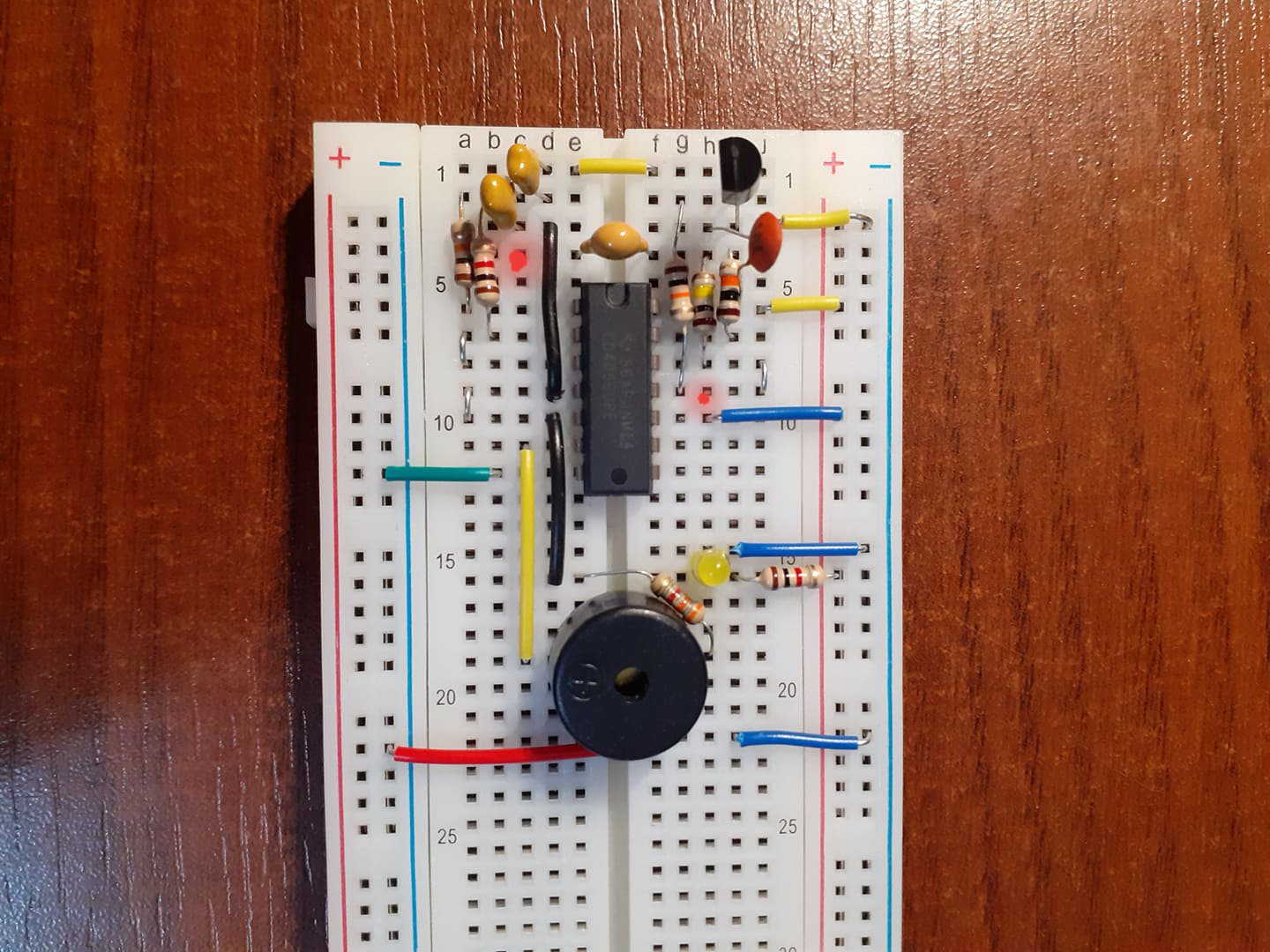

To tutaj przesyłam lepiej widoczne zdjęcie. Ten kabelek, który odłączyłem symbolizują te 2 czerwone kropki.
