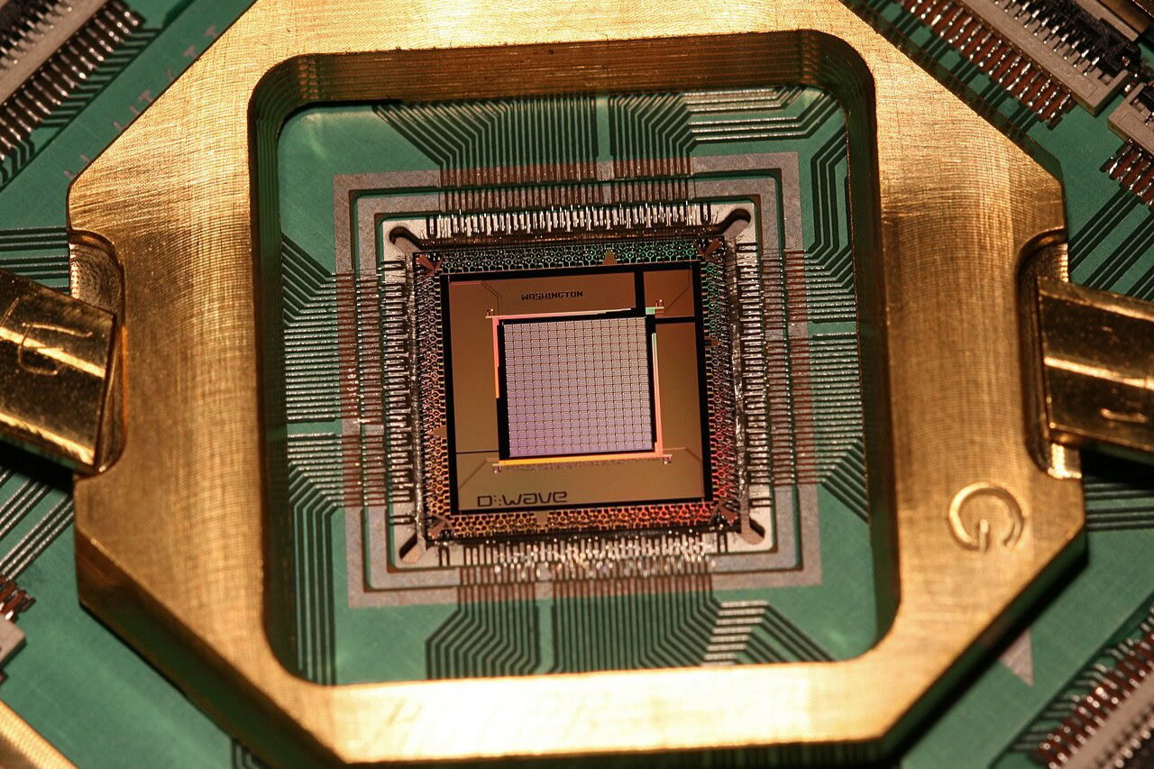

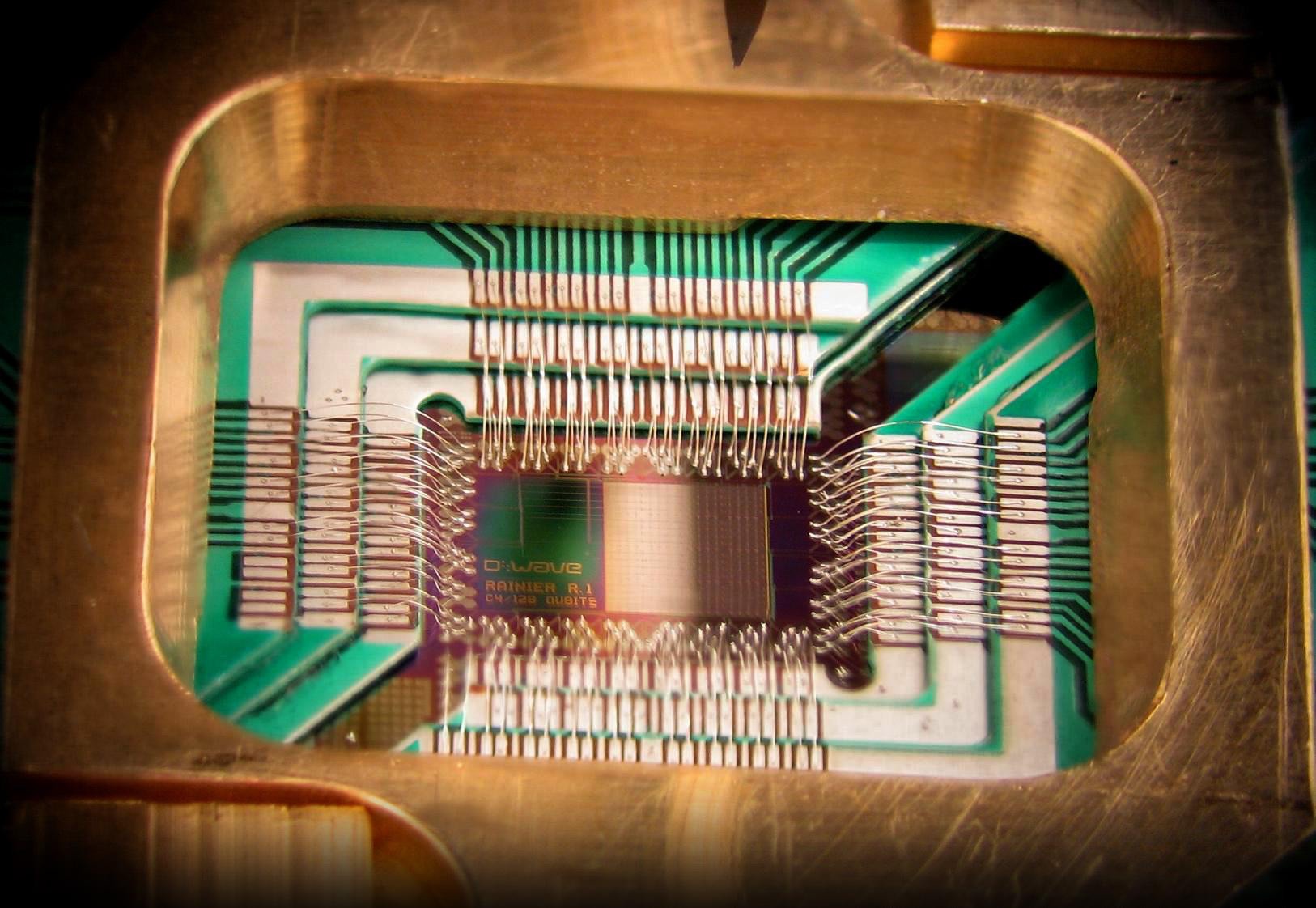

Procesor kwantowy D-Wave 2X 1000 Qubit
Jednak co ciekawe, obecnie w umysłach wielu ludzi przekonanie, że komputery kwantowe, jako te bardziej wydajne jednostki zastąpią w przyszłości klasyczne komputery, jest nadal obecne. Jak już się pewnie domyślacie, wydajność sprzętu kwantowego nie jest wcale taka oczywista, dlatego w tym artykule postaram się nieco rozjaśnić to zagadnienie i opowiedzieć czym właściwie są komputery kwantowe.

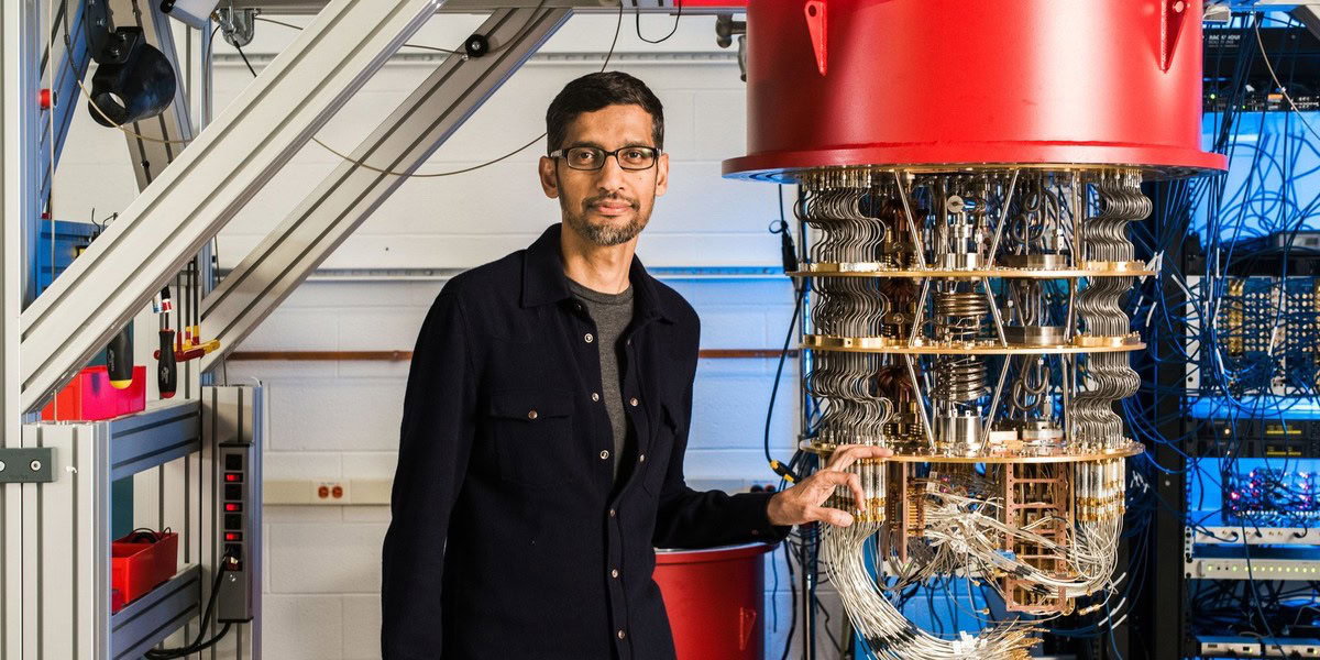

Sundar Pichai prezentujący komputer kwantowy

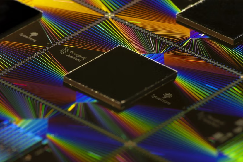

Prawdziwym przełomem okazało się ogłoszenie przez Google w 2019 roku zrealizowanie kwantowej supremacji. Układ Sycamore, wykonał zadanie w zaledwie 200 sekund, które klasycznemu komputerowi, według szacunków zajęłoby około 10 000 lat.
Eksperyment polegał na wygenerowaniu i pomiarze rozkładu wyników z losowego obwodu kwantowego, czyli w nieco prostszym ujęciu, symulacji złożonego układu bramek kwantowych o losowej strukturze. Celem było wygenerowanie próbek z rozkładu prawdopodobieństwa, którego klasyczne maszyny nie byłyby w stanie odtworzyć w rozsądnym czasie.
Zadanie to, choć nie miało praktycznego zastosowania, przygotowano właśnie po to, by wykazać przewagę komputerów kwantowych nad klasycznymi – i jako takie stanowi symboliczny moment, potwierdzający potencjał technologii kwantowej do rozwiązywania problemów wykraczających poza możliwości konwencjonalnych superkomputerów.
Procesor kwantowy Sycamore opracowany przez Google

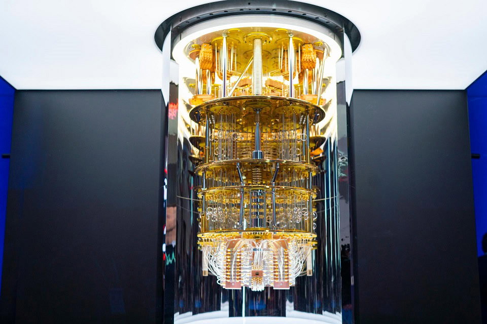

Komputer kwantowy IBM
Można by powiedzieć, że przecież to oczywiste, komputerami kwantowymi są te wszystkie dziwne, cylindryczne konstrukcje, które możemy zobaczyć na materiałach marketingowych firm technologicznych. Jest to rzeczywiście prawidłowa odpowiedź, jednak nie precyzuje ona tego tematu, co więcej konstrukcje widoczne na filmach to we większości systemy chłodzenia, które co by nie mówić wyglądają dość spektakularnie.
Klasyczne komputery oparte są na krzemowych układach scalonych, jest to efekt wieloletniego rozwoju technologii, ale sprzętu kwantowego nie możemy opisać już tak jednoznacznie. Szukając historycznego porównania, moglibyśmy powiedzieć, że jesteśmy na początku epoki lamp próżniowych i aktualnie istnieje kilka sposobów realizacji komputerów kwantowych.

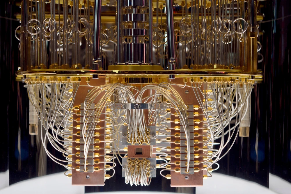

Komputery kwantowe mogą korzystać też z nadprzewodników, na przykład niobu. Materiał schłodzony do temperatury bliskiej zera bezwzględnego przedzielony jest cienką warstwą izolatora, dzięki czemu można uzyskać coś, co nazywane jest sztucznym atomem, w którym kolejne poziomy energetyczne reprezentowane są przez konkretne warstwy nadprzewodnika, przechowujące jednocześnie informację kwantową.
Podejście to pozwala budować bardzo szybkie obwody kwantowe, jest jednak wymagające technologicznie ze względu na niskie temperatury. Poza tym konstrukcje nadprzewodnikowe charakteryzuje dość spory odsetek niepoprawnych odpowiedzi, przez co im większy będzie układ, tym bardziej zaawansowane muszą być towarzyszące mu systemy kontroli i korekcji błędów.

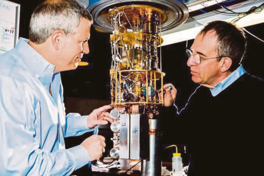

Mimo potężnych możliwości matematycznych i teoretycznych, potwierdzonych również praktycznymi przykładami, dzisiejsze komputery kwantowe są bardzo niestabilne i niedoskonałe. Problemów jest całkiem sporo, jednym z nich jest zjawisko dekoherencji.
Prace nad urządzeniem osiągającym ekstremalnie niskie temperatury, które umożliwiają działanie komputera kwantowego
Kubity, niezależnie jak zrealizowane po czasie tracą swój kwantowy charakter, przez co z punktu widzenia logiki stają się bezużyteczne, poza tym są one niezwykle podatne na zewnętrzne zakłócenia. Stąd też biorą się wspomniane wcześniej systemy chłodzenia, znacznie ograniczające, ale nieeliminujące tego zjawiska.
Wymuszona powtarzalność realizowanych algorytmów, aby uzyskać statystycznie najbardziej prawidłową odpowiedź, również jest pewną niedogodnością. Niewyobrażalne jest, aby na dostępnym w telefonie kalkulatorze wykonywać działanie 2+2 stukrotnie, a wynik 4 otrzymać w 95 przypadkach. Tak jak wspominałem, wynika to niejako z samej mechaniki kwantowej, jednak jak się wydaje powinniśmy dążyć do jak najbardziej doskonałych urządzeń, w których liczba powtórzeń wykonywanych procesów mogłaby jak najmniejsza.

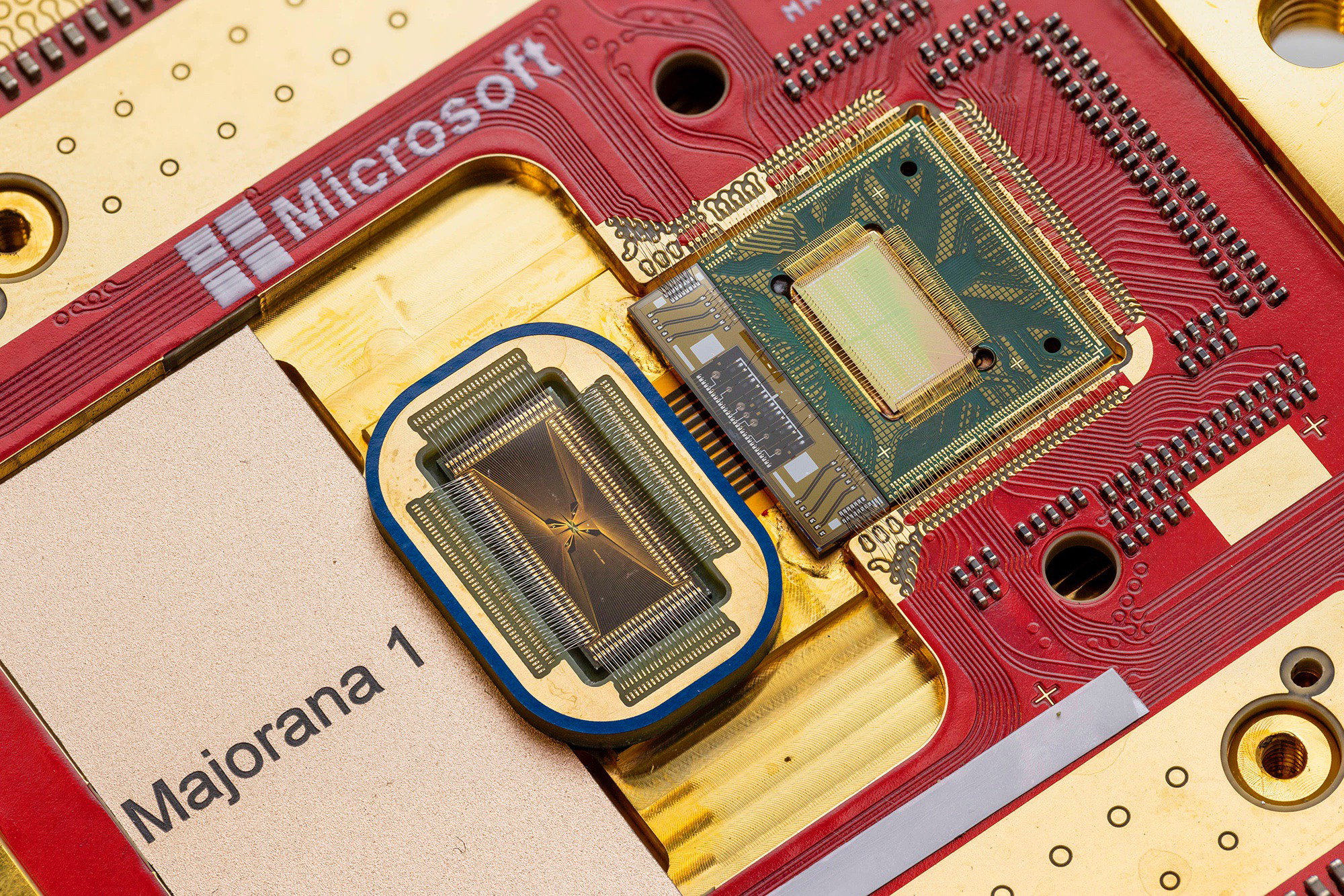

Na koniec chciałbym w ramach ciekawostki poruszyć pewną kwestię. W przestrzeni publicznej pojawiły się informację o opracowaniu przez Microsoft chipa Majorana 1 - nowego typu układu, który w świecie komputerów kwantowych może być sporą rewolucją. Niedługo później pojawiły się też kontrowersje wynikające przede wszystkim z rozdźwięku między opublikowanym przez Microsoft artykułem, a informacjami, które pojawiły się publicznie.
Majorana 1
Majorana 1
Być może mogliście przeczytać artykuły przygotowane w złowieszczym tonie „wielkie korporacje znowu oszukują ludzi”. Te, jak to często bywa, bazowały na pewnych uproszczeniach i z góry założonej kontrowersji. Temat ten można by rozwinąć spokojnie w ramach osobnego artykułu, ale chciałbym tutaj polecić materiał doktora Bena Milesa, który dość kompletnie opisuje, czym jest Majorana 1, jak i wyjaśnia zaistniałe wokół tego tematu kontrowersje.
