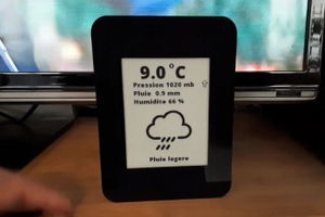

Niezwykła stacja pogodowa DIY z dwoma ekranami e-ink
Stacje pogodowe są chętnie wykonywane przez wielu majsterkowiczów jako jedne z pierwszych samodzielnych projektów. Opisywana stacja jest jednak... Czytaj dalej »
