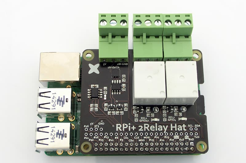

Sterowanie przekaźnikami
Kolejne rozwiązanie, to kapelusz z przekaźnikami, czyli RPi+ 2Relay Hat. Na jego pokładzie znajdziemy 2 przekaźniki, które mogą pracować maksymalnie z 10A/240VAC, jednak ze względów bezpieczeństwa nie powinniśmy podłączać napięcia sieciowego bezpośrednio do płytki.
MSX_moduly_RPI_1
Przekaźniki są podłączone do linii GPIO, więc ich sterowanie jest bardzo łatwe, zarówno w Pythonie, programach napisanych w języku C/C++, a nawet z poziomu pomocą linii poleceń.
Dodatkowo na płytce znajdziemy konwerter i2c do 1-wire. Pozwala on na łatwe podłączenie układu z takim interfejsem, na przykład termometru DS18B20. Na płytce jest również pamięć EEPROM, służąca do identyfikacji modułu.
MSX_moduly_RPI_13
Jako zaletę w porównaniu z konkurencyjnymi płytkami wymienić można rodzaj wykorzystanych gniazd – wtyczki są wyjmowalne, co znacznie zmniejsza szansę na mechaniczne uszkodzenie płytki. Można mieć również kilka wtyczek i podłączać różne układy zamiennie (np. do testowania).
MSX_moduly_RPI_3
Możliwość zwarcia przy braku tulejek dystansowych.

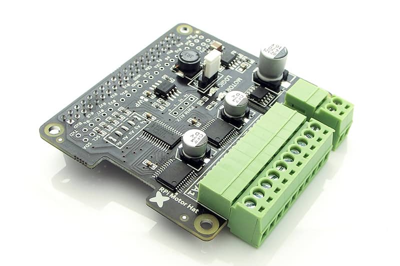

Na koniec chyba najciekawsza płytka dla każdego, kto zajmuje się robotyką: RPi Motor Hat. Płytka, jak nazwa wskazuje, służy do sterowania silnikami. W liczbie mnogiej piszę nie bez powodu – znajdziemy na niej aż dwa mostki TB6612. Dzięki temu, możemy jednocześnie sterować aż 4 silnikami prądu stałego.
MSX_moduly_RPI_4
Raspberry ma niewiele wolnych linii GPIO, a dostępność kanałów PWM jest bardzo słaba. Aby obejść to ograniczenie, konstruktorzy płytki wykorzystali układ PCA9685. Jest to 16-kanałowy generator PWM sterowany przez i2c. Układ jest bardzo popularny w modułach dla Raspberry, więc bez problemu znajdziemy przykłady jego programowania zarówno w Pythonie, jak i w C.
Poza czterema silnikami, możemy wykorzystać jeszcze cztery linie PWM – np. do podłączenia serwomechanizmów. Daje to całkiem spore możliwości dla każdego miłośnika robotyki.
MSX_moduly_RPI_12
Na koniec wisienka na torcie – zasilanie. Moduł może być zasilany z Raspberry, czyli pośrednio z USB. Jest to bardzo wygodne podczas programowania. Niewielkie silniczki mogą być spokojnie zasilane z USB, szczególnie jeśli wykorzystamy zasilacz-ładowarkę o wydajności 2A.
Jednak gdy chcemy zbudować robota, wygodniej będzie zasilać silniki z akumulatorów. Na szczęście moduł posiada odpowiednie wejście, wystarczy przełożyć zworkę i podłączyć zasilanie. Na płytce znajdziemy przetwornicę impulsową, która wytworzy napięcie 5V do zasilania nie tylko logiki mostka, ale również całego Raspberry!
MSX_moduly_RPI_6
Mamy więc moduł, który do testów można zasilać z USB, ale w docelowym układzie, to on może zasilać całego robota za pomocą przetwornicy. To wręcz konfiguracja idealna. Tak jak poprzednio, na płytce znajdziemy również pamięć EEPROM dla identyfikacji HATa.
