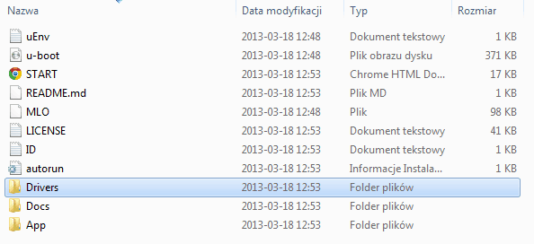

Za pomocą dołączonego kabla łączymy płytkę z komputerem PC. Po podłączeniu powinna zaświecić się dioda PWR (znajdująca się pomiędzy portem ethernetowym, a złączem DC 5V), a diody przy złączu microUSB powinny migać.
Jeżeli wszystko działa poprawnie, na PC, w "Moim Komputerze" powinna być widoczna pamięć masowa "Beglebone Getting Started".
Gdy ją otworzymy, powinniśmy ujrzeć następujące pliki:
Po dwukrotnym kliknięciu na plik START, otwiera nam się przeglądarka internetowa:

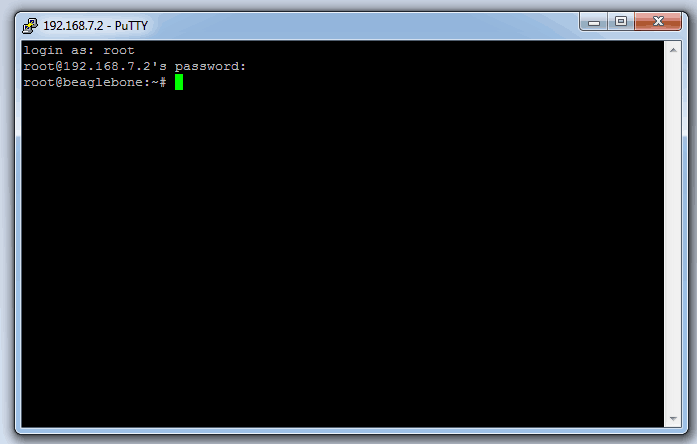

Nawiązanie połączniea przez SSH
Aby połączyć się z BeagleBone Black poprzez SSH musimy pobrać terminal, który takie połączenie obsługuje. Osobiście używam Putty (możemy go pobrać ze strony http://www.putty.org/). Program nie wymaga instalacji.
Po uruchomieniu Putty ujrzymy następujący widok:
W polu Host Name (or IP address ) wpisujemy adres Beglebone Black (192.168.7.2). W odróżnieniu od innych minikomputerów, np. Raspberry Pi, Beglebone Black nie wymaga łączenia się za pośrednictwem routera. Zawdzięczamy to temu, że płytka poprzez USB tworzy wirtualny port ethernetowy. W polu port wpisujemy 22, natomiast w polu Connection type wybieramy SSH.
Jeżeli ustawienia się zgadzają, klikamy przycisk "Open". Po chwili pojawi się okno terminala. Musimy podać login. Logujemy się na koncie domyślnym Root. W polu wpisujemy login as : root.
Dalej zostaniemy poproszeni o podanie hasła do roota. Domyślnie konto root nie ma hasła, dlatego klikamy enter.
Teraz jesteśmy już zalogowani na Beglebone Black. Możemy tworzyć foldery, pisać programy, kompilować itd. Gdy chcemy zakończyć prace z Beglebone Black wpisujemy w konsoli polecenie:
shutdown -h now
Powoduje ono zamknięcie systemu. Innym sposobem na wyłączenie płytki jest dłuższe przytrzymanie przycisku POWER znajdującego się na płytce tuż koło portu eternetowego. Gdy system zostanie zamknięty wszystkie diody zgasną. Teraz możemy bezpiecznie odłączyć Beglebone Black od komputera.
