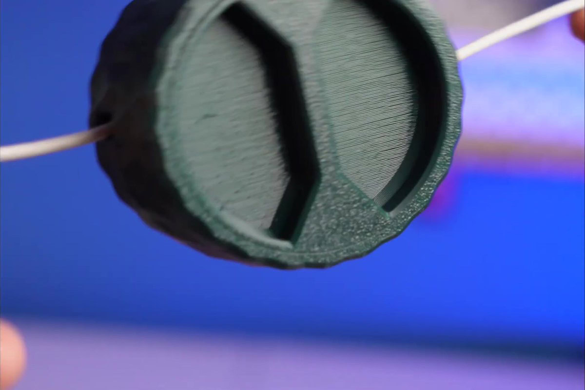

1. Zwijacz do kabli. Przewody do telefonu, zegarka i słuchawek lubią tworzyć w plecaku jeden supeł. Model Easy Cable Winder (autor modelu: klworx) nawija kabel podobnie jak głowica podkaszarki żyłkę, a w razie potrzeby wyciągamy tylko tyle przewodu, ile jest nam niezbędne. Model wydrukowaliśmy z PETG, bo jest wytrzymalszy od PLA. Druk trwał 3,8 h i zużył 101 g filamentu, czyli ok. jednej dziesiątej typowej szpuli 1 kg.

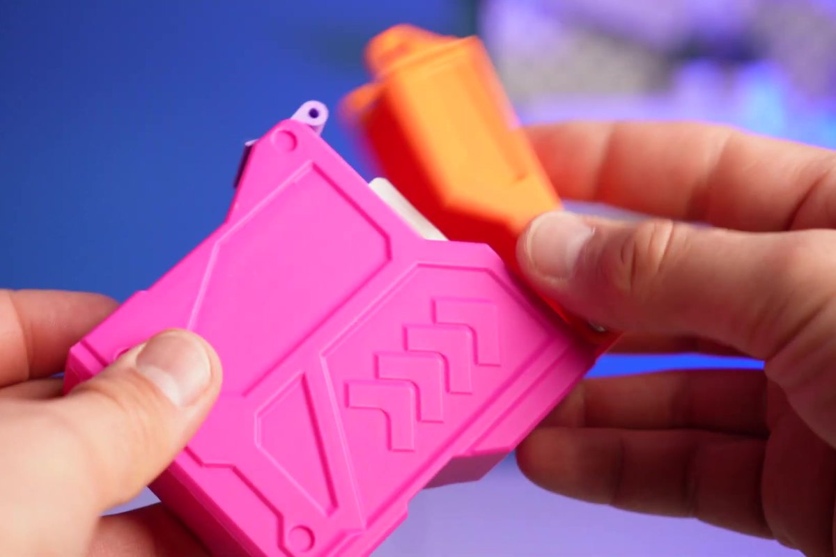

2. Pudełko na karty SD. Model dla osób, które nagrywają filmy gimbalem, kamerą albo aparatem i wożą kilka kart pamięci. Pudełko SD card storage box (autor modelu: mingGY) z osobnymi gniazdami dobrze się zamyka, więc karty nie obijają się w plecaku. To najdłuższy wydruk w zestawieniu: 4,9 h i 116 g filamentu.

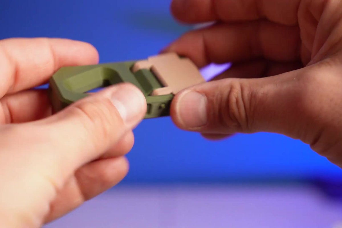

4. Składany grzebień. Mały, lekki i bez elementów, które mogłyby o coś zahaczyć - mieści się w każdej kosmetyczce. Modeli grzebieni do druku jest bardzo dużo - my wybraliśmy JD Foldable Pocket Comb V4.1 (autor modelu: jakobdam) i również wydrukowaliśmy go z PETG. Druk trwał ok. 1,5 h i zużył 25 g materiału.

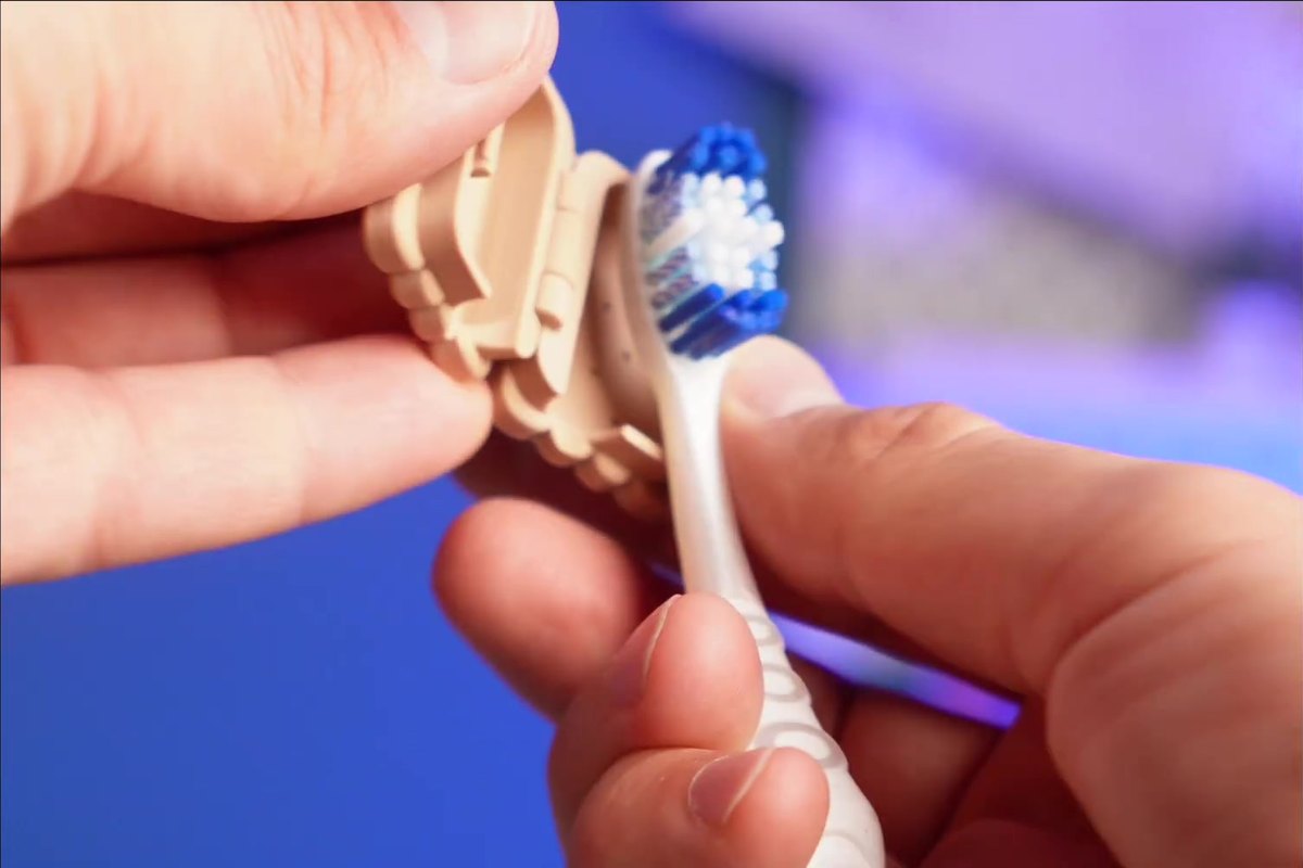

8. Etui na szczoteczkę do zębów. Na co dzień szczoteczkę lepiej trzymać w zwykłym, kupnym etui, ale gdy zapomnimy go spakować, wydruk 3D uratuje sytuację. Etui Toothbrush Case Biscuit (autor modelu: neilvfx) w kształcie ciasteczka zatrzaskuje się na główce i chroni ją w kosmetyczce, a model można przeskalować - warto wcześniej zmierzyć własną szczoteczkę.

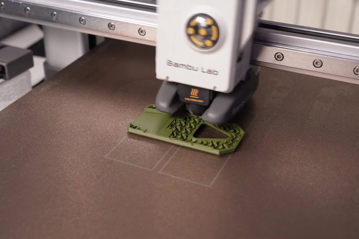

Wszystkie modele w filmie wydrukowaliśmy na kompaktowej drukarce Bambu Lab A1 mini. Ma ona pole robocze 180 × 180 × 180 mm, czyli wyraźnie mniejsze niż 256 × 256 × 256 mm w większości drukarek Bambu Lab, ale do takich gadżetów w zupełności wystarcza. Poniżej drukarka w trakcie druku podstawki na telefon i w całości:
Przy wielokolorowych modelach, takich jak przywieszki czy puszka sardynek, pomaga podajnik AMS Lite z zestawu Bambu Lab A1 mini Combo, który sam zmienia filament w trakcie druku. Nie jest to jednak warunek - większość projektów wydrukujemy w jednym kolorze. Modele z zestawienia wydrukujemy też na innych drukarkach Bambu Lab, a także na sprzęcie innych producentów, np. na drukarkach Creality czy modelach marki Snapmaker. Wystarczy pobrać plik projektu i przygotować go w slicerze dla swojej drukarki.
