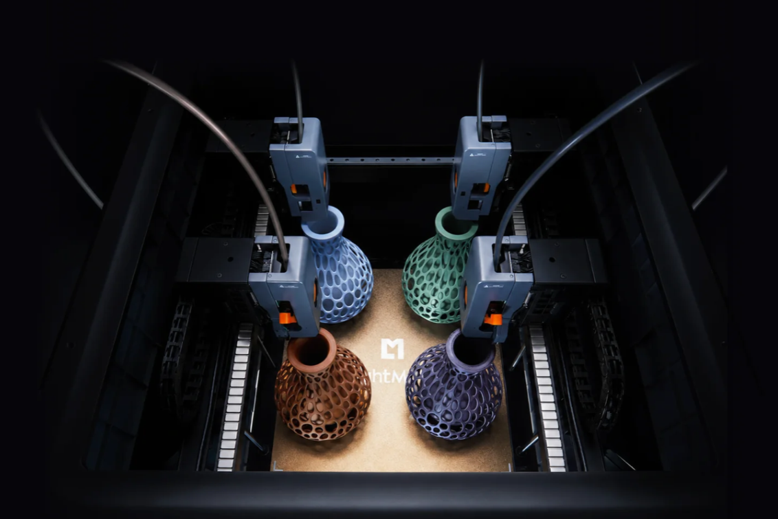

Sama koncepcja drukarki z więcej niż jedną głowicą nie jest oczywiście nowa. Ciekawsze jest jednak to, w jaki sposób LightMake wykorzystuje aż cztery niezależne moduły. Mogą one nie tylko szybko przejmować druk podczas zmiany koloru, ale też pracować równolegle i jednocześnie wykonywać cztery identyczne modele.
To właśnie ta kombinacja jest jedną z najbardziej nietypowych cech L4. W trybie produkcyjnym stół roboczy dzielony jest na cztery obszary, a każda głowica zajmuje się własnym wydrukiem. Producent mówi więc o nawet czterokrotnym zwiększeniu wydajności przy produkcji seryjnej.
Drugą korzyścią z takiej konstrukcji jest druk wielokolorowy. Każda z czterech głowic może mieć załadowany własny filament, więc przejście między czterema podstawowymi kolorami nie wymaga każdorazowego wycofywania materiału i przepłukiwania jednej dyszy.
Według producenta przełączenie aktywnej głowicy trwa około sekundy. Przy czterokolorowych modelach pozwala to znacząco ograniczyć zarówno czas zmian materiału, jak i ilość filamentu trafiającego do odpadów.

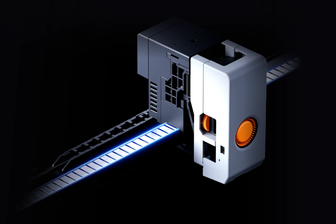

Na czterech głowicach nietypowe rozwiązania w drukarce się nie kończą. W osiach XY producent zastosował silniki liniowe pracujące w układzie zamkniętej pętli sprzężenia zwrotnego, rezygnując z klasycznych pasków napędowych.
Silniki liniowe zastępują klasyczny napęd paskowy w osiach XY
Według producenta zastosowany napęd pozwala osiągnąć prędkość przejazdową do 1000 mm/s, drukować z prędkością do 500 mm/s i rozpędzać głowice z przyspieszeniem do 20 000 mm/s². Deklarowana żywotność napędu przekracza 50 tys. godzin.

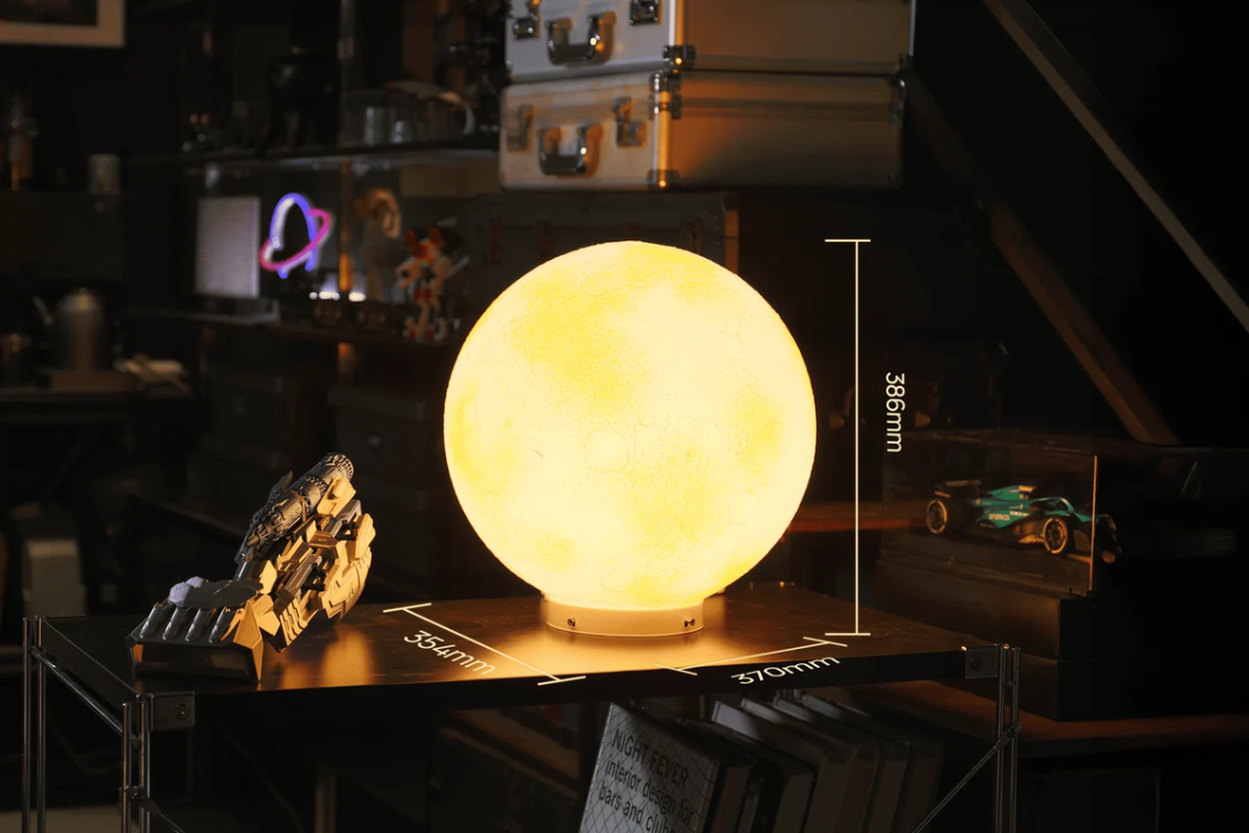

Obecność czterech głowic nie oznacza też mikroskopijnego obszaru druku. Przy pracy jednokolorowej dostępne jest pole 354 x 370 x 386 mm. W trybie wielokolorowym zmniejsza się ono nieznacznie do 354 x 350 x 386 mm.
