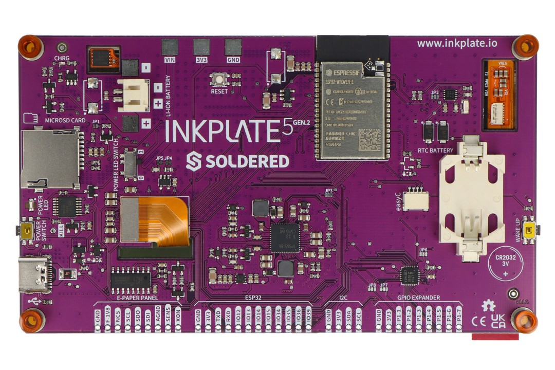

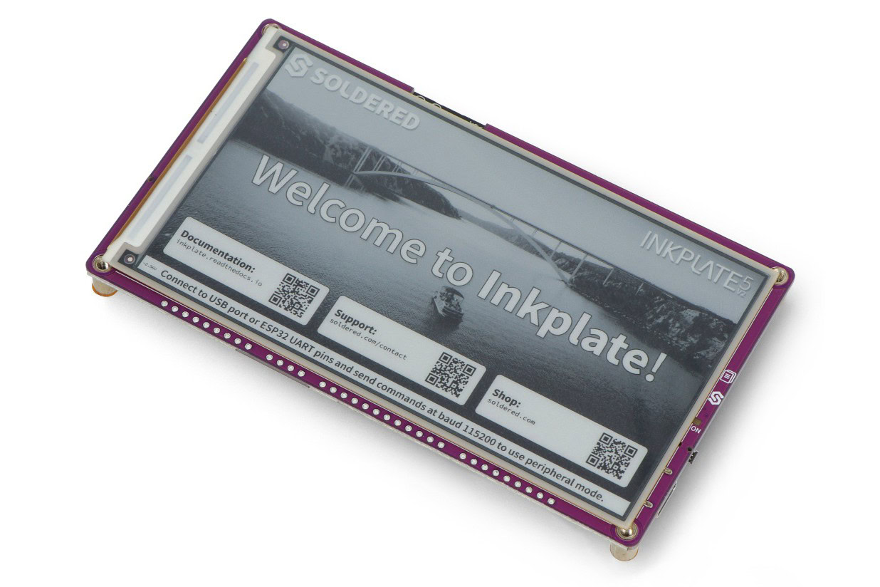

Do zbudowania swojego DIY autor użył gotowej płytki Inkplate 5 Gen2 firmy Soldered. Na jednej płytce znajduje się moduł ESP32-WROVER, ekran e-paper 5,2 cala o rozdzielczości 1280x720 pikseli z 8 odcieniami szarości, zegar RTC z bateryjką podtrzymującą, slot na kartę microSD i ładowarka ogniw Li-Pol. Do kompletu wystarczy jednoogniwowy akumulator Li-Pol ze złączem JST-PH (autor zaleca min. 1200 mAh), dostęp do Wi-Fi 2,4 GHz i opcjonalnie karta microSD.

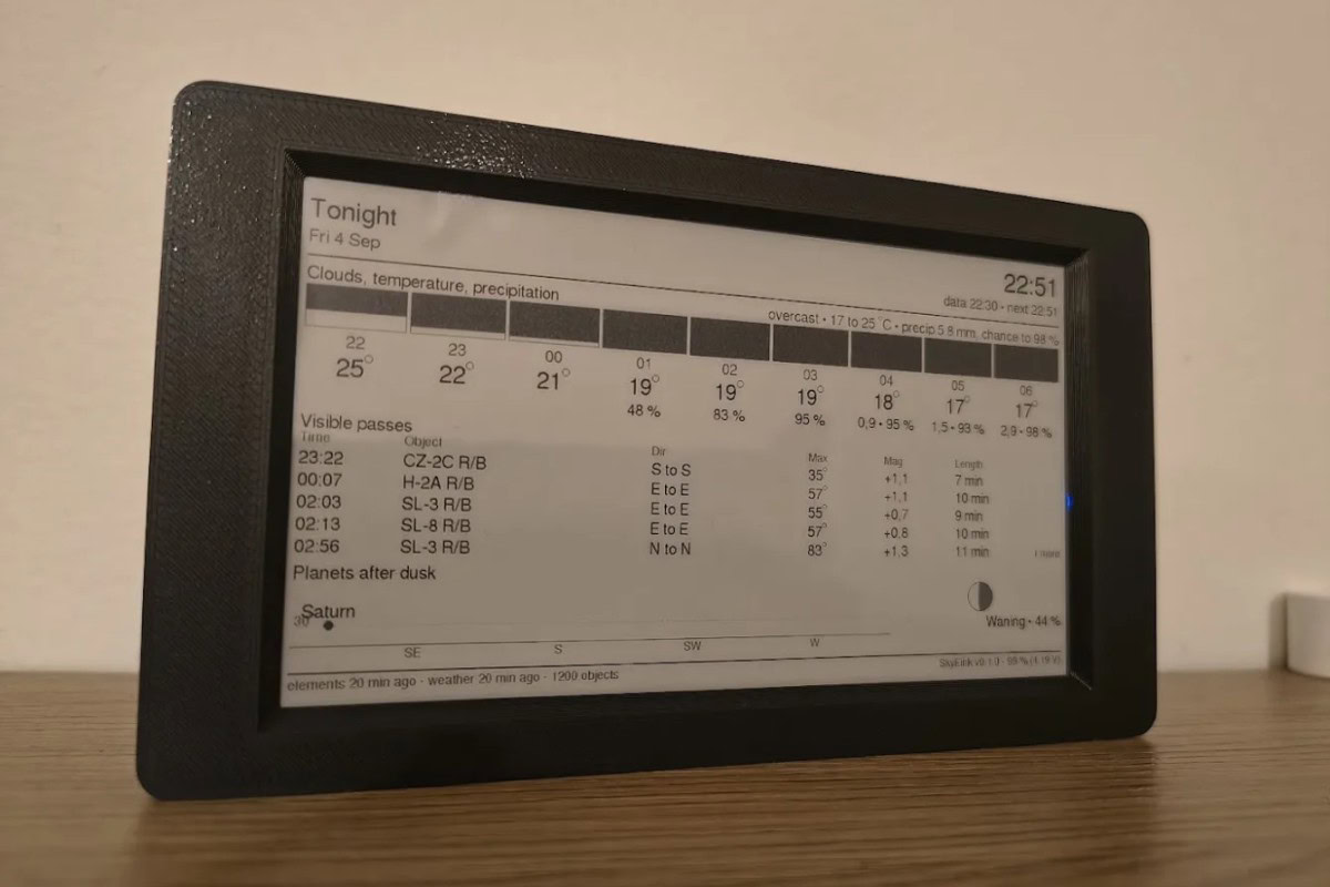

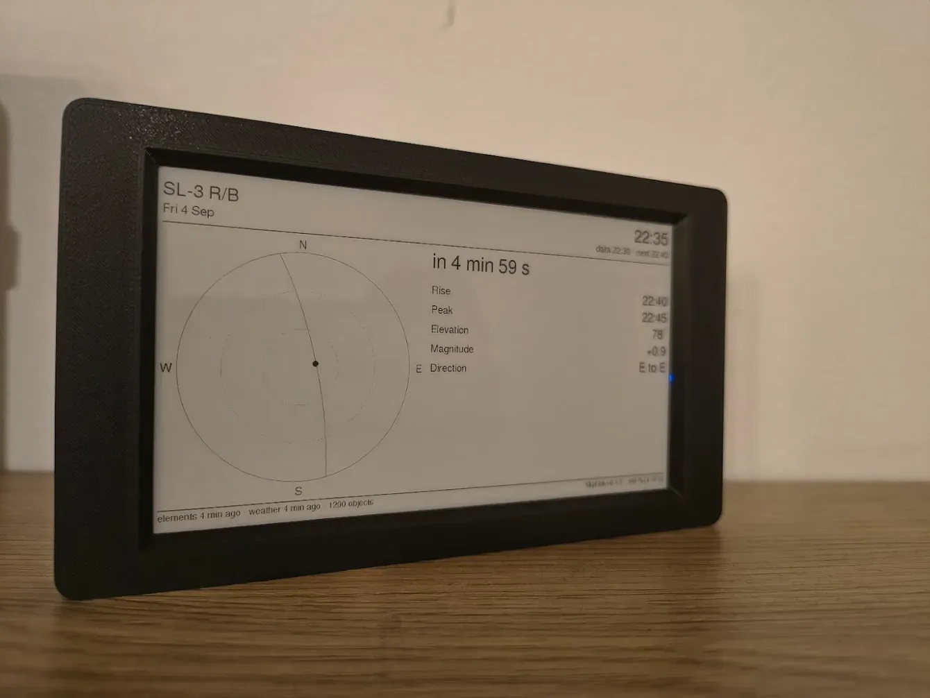

Ekrany przełączają się same w zależności od wysokości Słońca. Nocą widać tabelę przelotów, godzinowy pasek zachmurzenia (dane z Open-Meteo) oraz pas horyzontu z planetami i Księżycem. Pięć minut przed przelotem pojawia się mapa nieba z trasą satelity, widoczna poniżej:
Ekran SkyEink ze szczegółami przelotu satelity i mapą nieba
Szczegóły przelotu satelity na ekranie SkyEink (fot. Petr Šrámek)
