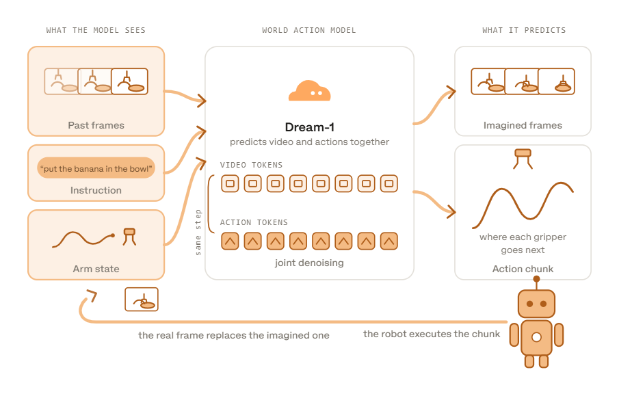

Najciekawsze jest to, że model w jednym kroku przewiduje dwie rzeczy naraz: kolejne klatki obrazu, czyli to, jak scena powinna wyglądać za chwilę, oraz ruchy chwytaków, które do tego prowadzą. Robot wykonuje przewidziany fragment ruchu, a prawdziwy obraz z kamery zastępuje ten „wyobrażony” i cykl się powtarza.
Schemat działania modelu Dream-1, który na podstawie klatek obrazu, polecenia i położenia ramion przewiduje kolejne klatki i ruchy chwytaków
Schemat działania World Action Model w Dream-1 (grafika: Dream Labs)
Dream-1 nie mówi robotowi, jak ustawić poszczególne przeguby. Na kąty w stawach przelicza to kinematyka odwrotna, czyli solwer działający po stronie robota. Dzięki temu ten sam model może sterować różnymi konstrukcjami, ale jakość ruchu zależy od jakości tego solwera.

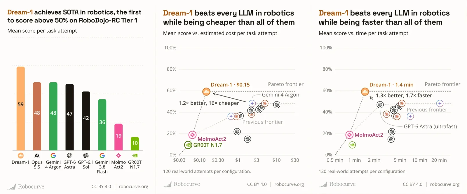

W niezależnym teście Robocurve RoboDojo-RC Dream-1 uzyskał średnio 59 punktów na próbę, a ogólne modele AI Opus 5.5 i Gemini 4 Argon - po 48. Według producenta jedna próba kosztowała przy tym 16 razy mniej niż w przypadku Gemini 4 Argon.
Wykresy testu Robocurve RoboDojo-RC z wynikami, kosztem i czasem prób modelu Dream-1 na tle innych modeli AI
Wyniki testu Robocurve RoboDojo-RC (grafika: Robocurve, CC BY 4.0)
Robocurve wykonał po 120 prób z prawdziwymi robotami dla każdej konfiguracji. Warto jednak pamiętać, że test obejmował konkretny zestaw zadań, a Dream-1 to wciąż wersja badawcza.

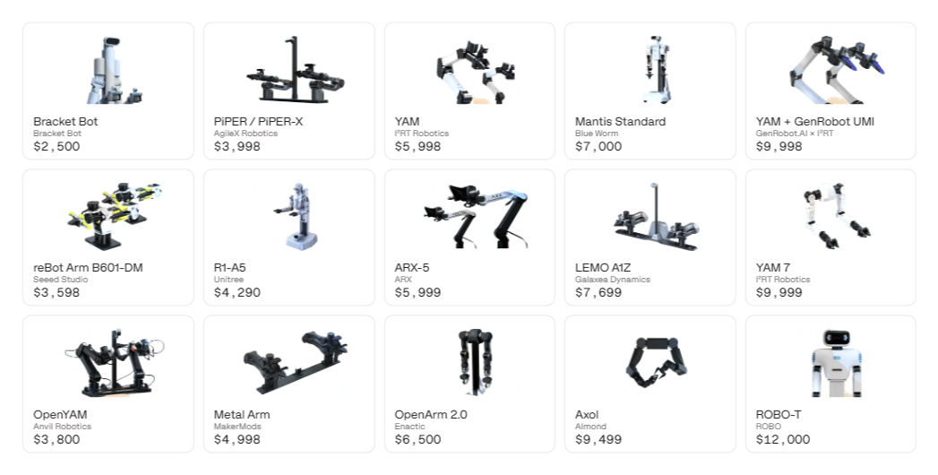

Na stronie Dream-1 producent zestawił też przykładowe roboty dwuramienne z cenami - od Bracket Bot za 2500 dolarów do ROBO-T za 12 000 dolarów. Wśród nich są konstrukcje znane z laboratoriów, jak YAM i PiPER, ale też reBot Arm B601-DM od Seeed Studio i Unitree R1-A5.
Zestawienie 15 robotów dwuramiennych z cenami od 2500 do 12 000 dolarów, m.in. YAM, PiPER, reBot Arm B601-DM i Unitree R1-A5
Przykładowe roboty dwuramienne i ich ceny, stan na październik 2026 r. (grafika: Dream Labs)

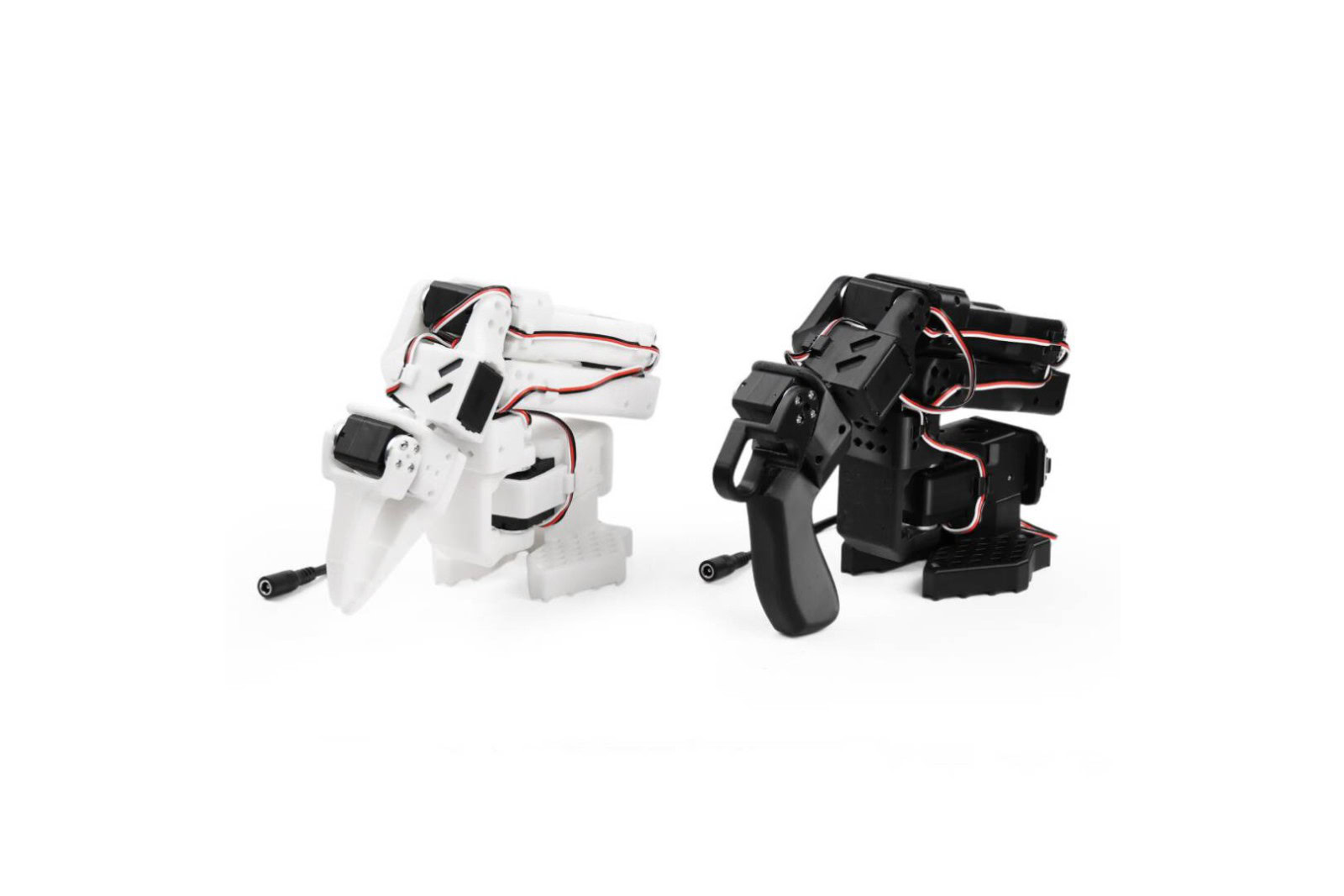

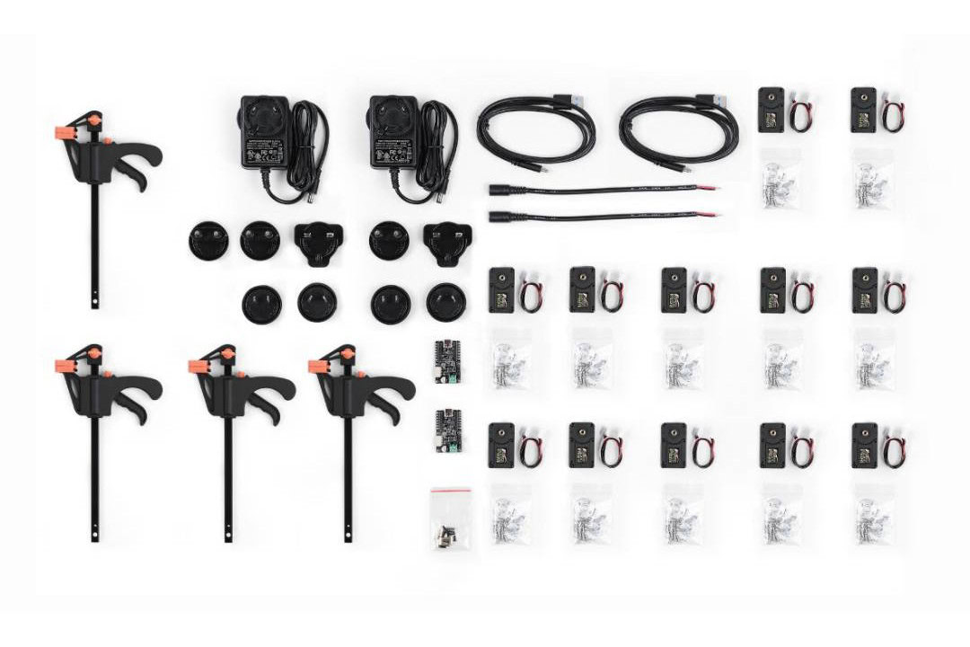

Jeszcze tańszą drogą jest budowa ramion samodzielnie. Dobrym przykładem jest zestaw SO-ARM101 do projektu LeRobot, czyli ramię złożone z serwomechanizmów i części z drukarki 3D. Do Dream-1 potrzebne są dwa takie ramiona i trzy kamery.

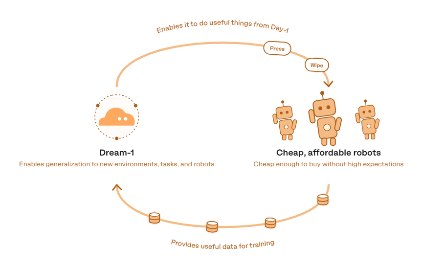

Gdy model nie radzi sobie z danym robotem, można skorzystać z dostrajania w usłudze producenta (ang. Fine-tuning-as-a-Service). Według Dream Labs przy ramionach Maker Arm wystarczyło 5 minut nagrań z robota, a dostrajanie poprawiło wyniki na 10 z 12 testowanych robotów. Dla porównania, DreamZero potrzebował 30 minut danych z robota YAM. Model od pierwszego dnia daje tanim robotom użyteczne umiejętności, a one dostarczają danych do dalszego treningu.
Schemat cyklu, w którym model Dream-1 pozwala tanim robotom wykonywać zadania, a roboty dostarczają danych do treningu modelu
