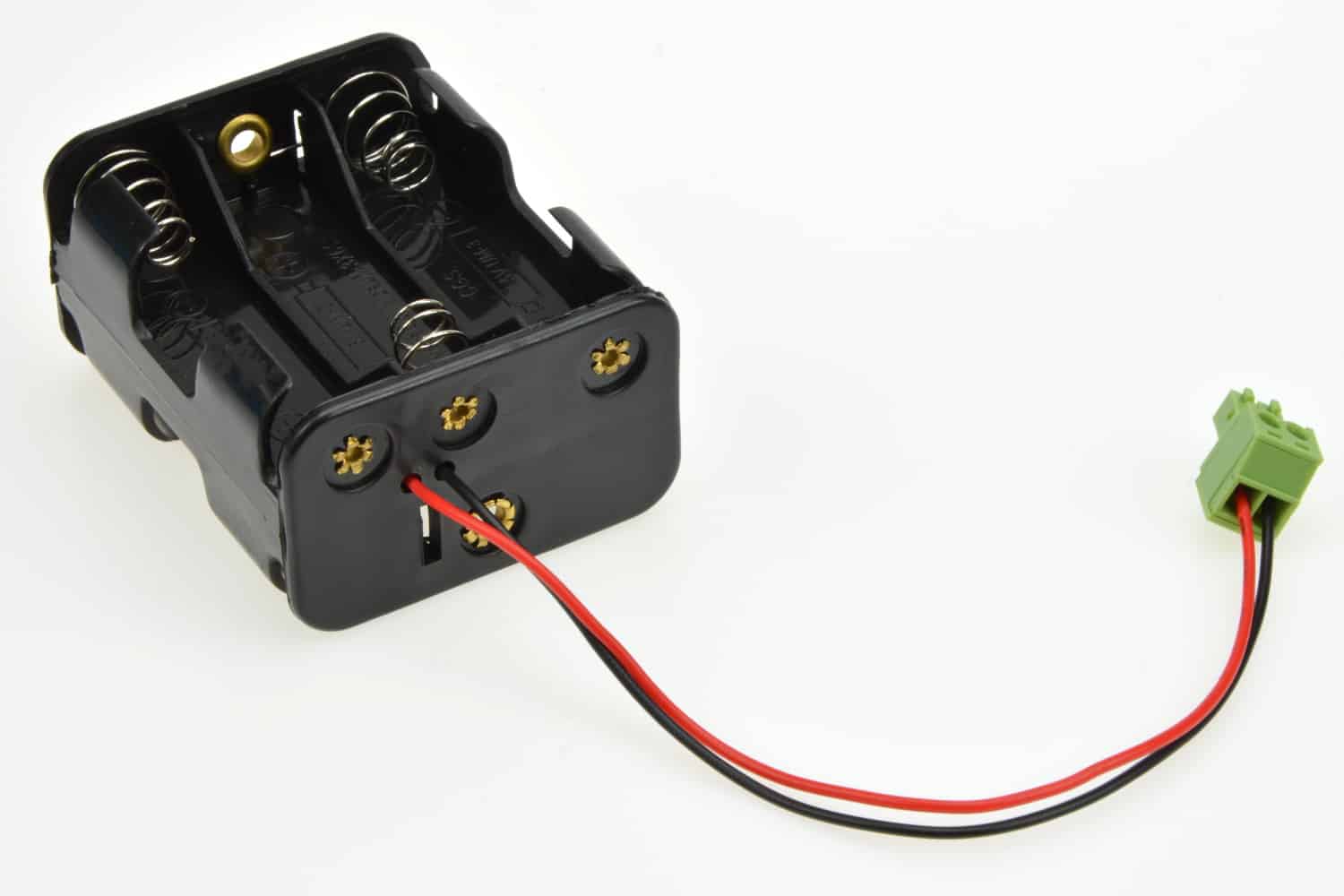

Zacznijmy od podłączenia zasilania. W tym celu wyciągamy pustą wtyczkę włożoną w gniazdo i odkręcamy śrubokrętem mocowanie.
Wyciągamy wtyczkę z gniazda zasilania.
Następnie wkładamy do środka przewód i skręcamy całość. Ważne jest, aby przewód umieścić w górnej części złącza, zgodnie z ilustracją:
Poprawne umiejscowienie przewodu w złączu.
Do środka złącza wkładamy jedynie odizolowaną część przewodu.
Odpowiednie podłączenie przewodów z koszyka.
Podłączenie przewodów z koszyka.
Do tak przygotowanego koszyka wkładamy 6 baterii, a następnie całość łączymy z shieldem. Jeśli wszystko zostało zrobione poprawnie, to zmieniając pozycję przełącznika powinniśmy włączać lub wyłączać cały układ (położenie zworki zasilania napędów nie ma w tej chwili znaczenia).
