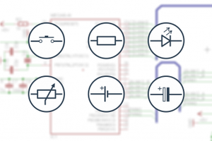

Zacznijmy jednak od przypomnienia tego co można znaleźć na schematach ideowych:
Wybrane symbole spotykane na schematach
Wszystkie połączenia między podzespołami są wykonywane "idealnym drutem" - zakładamy, że prąd może przez niego przepływać bez żadnych ograniczeń. Schematy potrafią być bardzo zawiłe więc niekiedy te linie przecinają się ze sobą, ale połączenia elektrycznego między nimi nie ma.
Jeżeli dwa (lub więcej) takie połączenia zewrzemy ze sobą, to powstanie węzeł. Prąd w takim węźle może się dowolnie rozpływać pomiędzy połączeniami, ale nie może się w nim magazynować. Inaczej mówiąc, zachowuje się jak skrzyżowanie: nośniki ładunku przepływają przez niego w dowolnym kierunku, lecz żaden z nich nie zostaje na dłużej.
Nośniki są wprawiane w ruch przez źródła napięciowe lub prądowe. Pierwsze z nich wymusza stałe napięcie między swoimi zaciskami, co można porównać do zwykłej baterii. Drugie jest mniej intuicyjne: wymusza przepływ prądu o określonym natężeniu przez całą gałąź, w którą jest włączone. Nie ma ono swojego odpowiednika w przyrodzie, do jego realizacji służą odpowiednie układy elektroniczne.
Warto zapamiętać, że przez źródło napięciowe (w teorii) może płynąć prąd o dowolnym natężeniu. Analogicznie, źródła prądowego nie interesuje, jakie napięcie będzie musiało wytworzyć, liczy się tylko uzyskanie określonego natężenia prądu.
Głównymi odbiorcami energii dostarczanej przez źródła są rezystory. Jeżeli płynie przez nie prąd, to między ich zaciskami odkłada się napięcie. Działa to również w drugą stronę: jeżeli przyłożymy do nich napięcie, to mamy pewność, że popłynie prąd.
