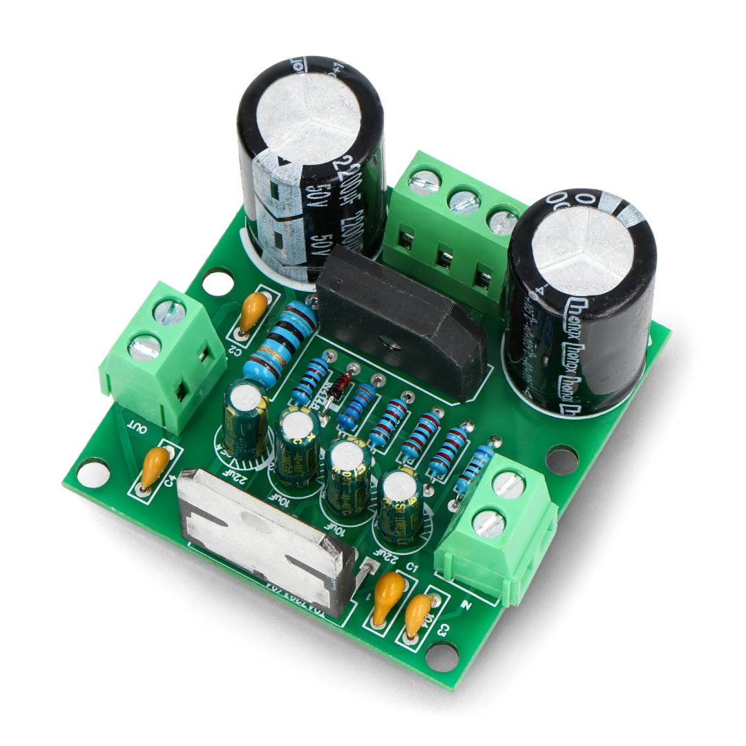

Niewielki moduł wzmacniacza audio z TDA7294

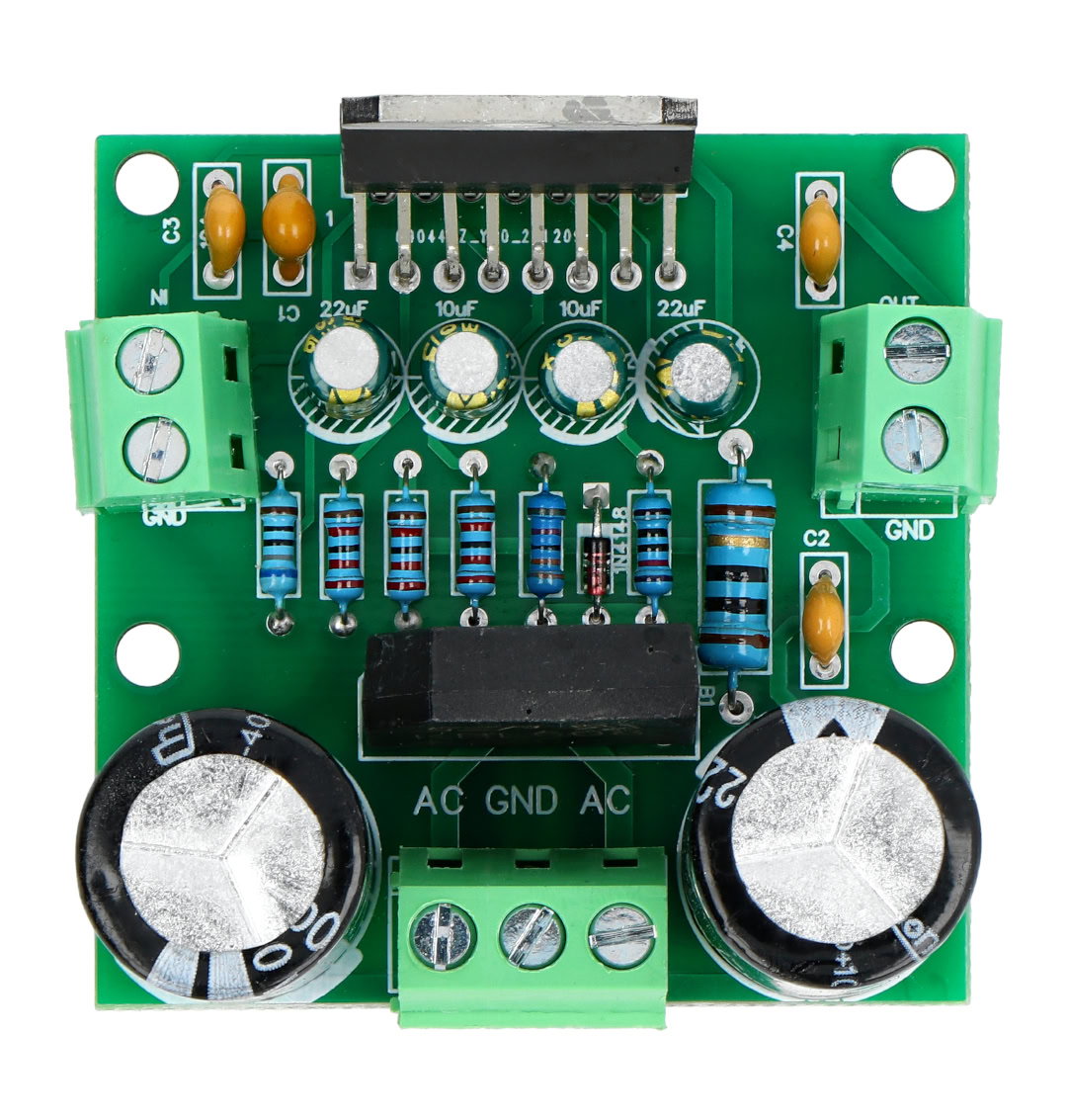

Moduł wzmacniacza mono o mocy 100 W
