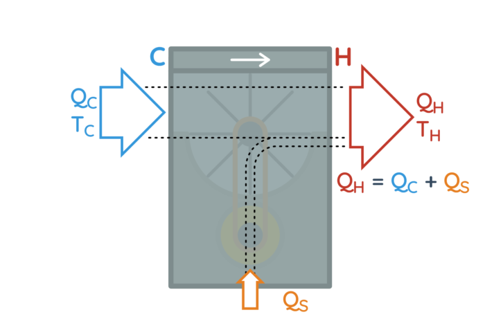

Jak działa pompa ciepła?
Powyższy rysunek pokazuje tylko podstawową ideę – transport energii cieplnej. W przypadku pompy ciepła nie następuje on samoczynnie, tylko zostaje wymuszony. Najprościej mówiąc, do wymuszenia transportu ciepła potrzebna jest jakaś energia, jakaś moc.
Gdyby pompa ciepła była przedstawionym na rysunku kołem z łopatkami, do wprawienia w ruch takiej „turbiny cieplnej” potrzebna byłaby energia pochodząca z napędzającego ją silnika elektrycznego. Dorysujmy więc do turbiny taki napęd. Poniższy rysunek wskazuje, że do napędu tego typu silnika potrzebna jest jakaś energia, np. (ale niekoniecznie) energia elektryczna.
Realna koncepcja pompy ciepła
I wtedy – oprócz ciepła QC zabieranego z obszaru chłodnego i dostarczanego do obszaru ciepłego – w grę wchodzi też energia, jaką musimy dostarczyć do „silnika napędzającego”. W zasadzie powinniśmy oznaczyć ją nie literą Q, tylko literą W – praca, ale energia (elektryczna) finalnie i tak zamieni się na ciepło, więc od razu możemy ją oznaczyć QS. W zależności od tego, czym tak naprawdę jest „czarna skrzynka”, a także zależnie od temperatur TC i TH możemy mieć do czynienia z różnymi sytuacjami.
Z kilku względów w praktyce niemożliwe jest, żeby przy znikomym wkładzie energii (mocy) QS uzyskać bardzo duże wartości mocy pompowanej QC, QH według poniższego rysunku. Teoretycznie jest to możliwe tylko przy bardzo małej różnicy temperatur TC i TH.
Możliwe są, i niestety bardzo często się zdarzają, takie sytuacje, że pomimo dostarczenia do pompy znacznej mocy zasilania QS ilość pompowanego ciepła jest znikoma, jak pokazuje poniższy rysunek.
Przypadek pompy ciepła, która nie spełnia swojego zadania
