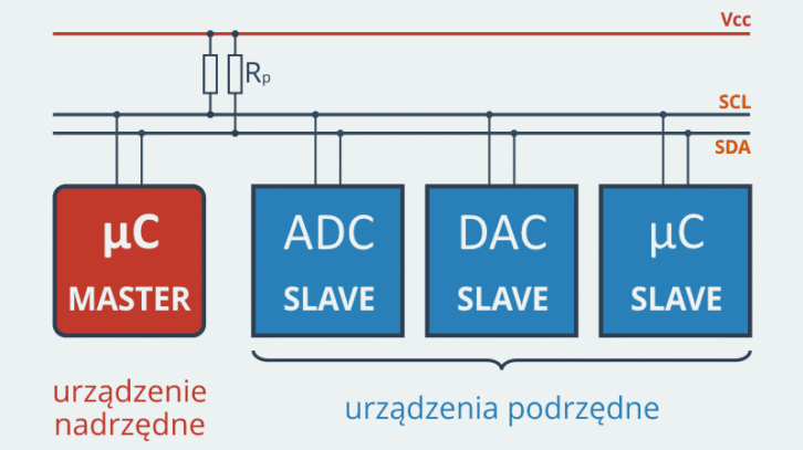

Design i funkcjonalność interfejsu I2C to kluczowe aspekty, które przyczyniają się do jego szerokiego zastosowania w nowoczesnej elektronice. Architektura I2C opiera się na koncepcji magistrali, która umożliwia komunikację pomiędzy urządzeniami typu master i slave. Dzięki dwóm liniom komunikacyjnym - SDA (linia danych) i SCL (linia zegara) - transmisja danych jest nie tylko prosta, ale i efektywna.
Co więcej, interfejs I2C pozwala na podłączanie wielu urządzeń do tej samej magistrali, co znacznie upraszcza projektowanie układów elektronicznych. Elementem wyróżniającym architekturę I2C jest jej zdolność do rozpoznawania wielu adresów, co umożliwia komunikację z różnymi komponentami przy użyciu jedynie dwóch przewodów. Są one podciągnięte rezystorami do linii zasilającej, a wszystkie dołączone do tej magistrali układy mają wbudowane tranzystory zwierające te linie z masą. Dzięki temu, jednoczesne rozpoczęcie nadawania przez kilka urządzeń nie będzie skutkowało zwarciami.

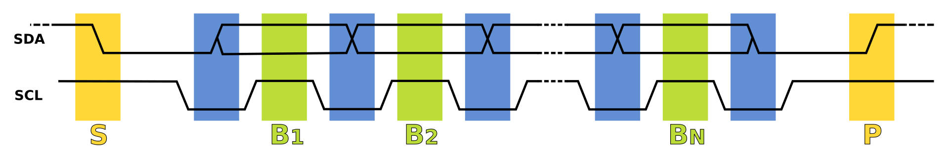

Jak działa I2C? Proces komunikacji w tym protokole rozpoczyna się sygnałem startowym wysyłanym przez urządzenie główne. Następnie, poprzez sekwencję bitów, identyfikuje ono urządzenie podrzędne, z którym chce się skomunikować. Po nawiązaniu połączenia następuje właściwa wymiana danych, która kończy się sygnałem stop.

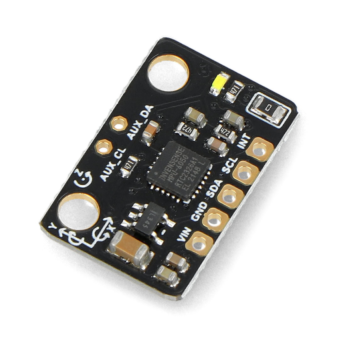

Najczęściej używane komponenty z I2C
W kontekście interfejsu I2C, komponenty współpracujące z tym standardem cieszą się ogromnym zainteresowaniem i są szeroko stosowane w różnorodnych projektach technologicznych. Najczęściej I2C służy do komunikacji z różnymi czujnikami: siły, wilgotności, temperatury, oświetlenia i tak dalej.
Innym istotnym przykładem są czujniki odległości, które również często korzystają z interfejsu I2C do komunikacji z jednostkami sterującymi. Dzięki swojej precyzji i niezawodności, czujniki te są kluczowe w aplikacjach wymagających dokładnego pomiaru odległości, tak jak w robotach, dronach czy systemach parkowania. Integracja tych komponentów przy użyciu magistrali I2C w projektach nie tylko ułatwia montaż dzięki zmniejszeniu liczby przewodów, ale także pozwala na szybkie skalowanie systemów i dodawanie kolejnych funkcji. Dzięki takiej wszechstronności interfejs I2C nadal pozostaje fundamentalnym elementem nowoczesnej technologii, przyspieszając rozwój nowych innowacyjnych urządzeń.
