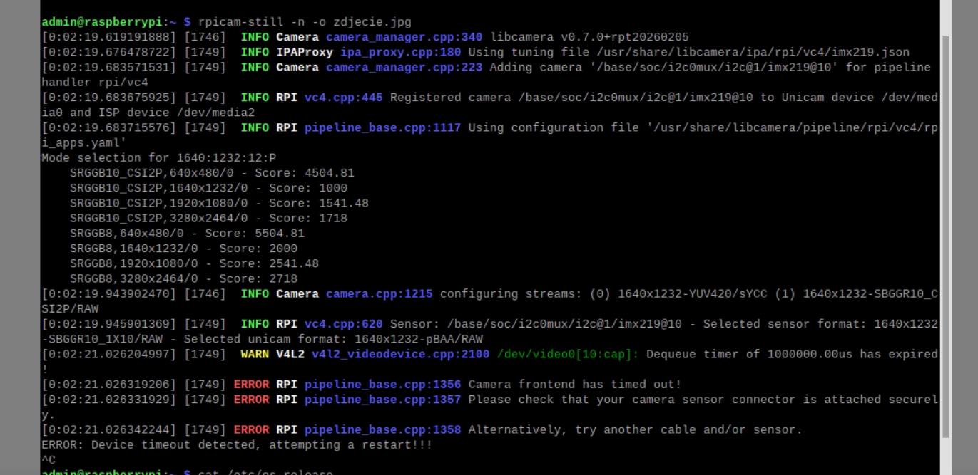

Kurs jest nieaktualny i niezgodny z zestawem dołączanym do kursu. Kamerka nie działa wedle instrukcji a po różnych researchach udaje się odpalić ale zacina się na sprzęcie RPI4b 8GB + 32 microSD (z zestawów, więc nie tym najsłabszym) - czy można prosić o aktualizację treści kursu tak żeby można było go robić na zestawie do niego sprzedawanym??

@sebslon witam na forum. Gdyby nie to, że kurs udostępniamy za darmo jako dodatek do zestawów to na pewno byłby już całkowicie usunięty. "Niestety" ekosystem RPi zmienia się bardzo szybko, a podwyżki wynikające ze wzrostu cen pamięci RAM sprawiły, że układy te nie są już aż tak atrakcyjne cenowo, jak było na początku. Nadal część materiałów jest aktualna i sporo osób czyta te materiały - i tylko dlatego nie usuwamy tego kursu. Jednak chyba nadszedł czas, aby zarchiwizować, bo w najbliższych miesiącach nie pojawi się aktualizacja tych materiałów. A nie chciałbym, aby kolejne osoby się tym irytowały. Zapisuję temat do realizacji. Główny problem w tym, że części ćwiczeń nie da się prawdopodobnie przepisać na obecną wersję oprogramowania, bo w między czasie było w RPi kilka istotnych zmian. Jeśli kupiłeś zestaw tylko ze względu na kurs to w ciągu 30 dni od zakupu możesz go bez problemu zwrócić w Botlandzie.
