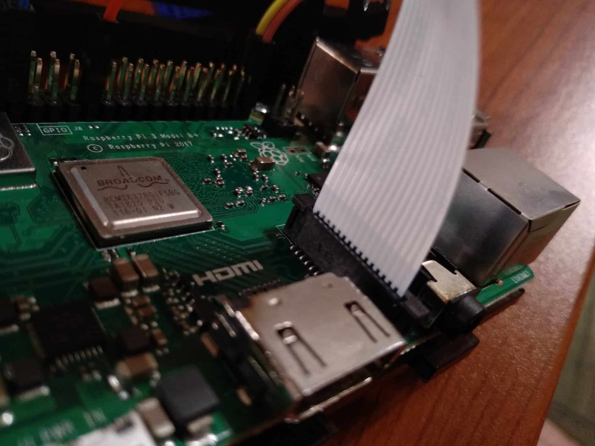

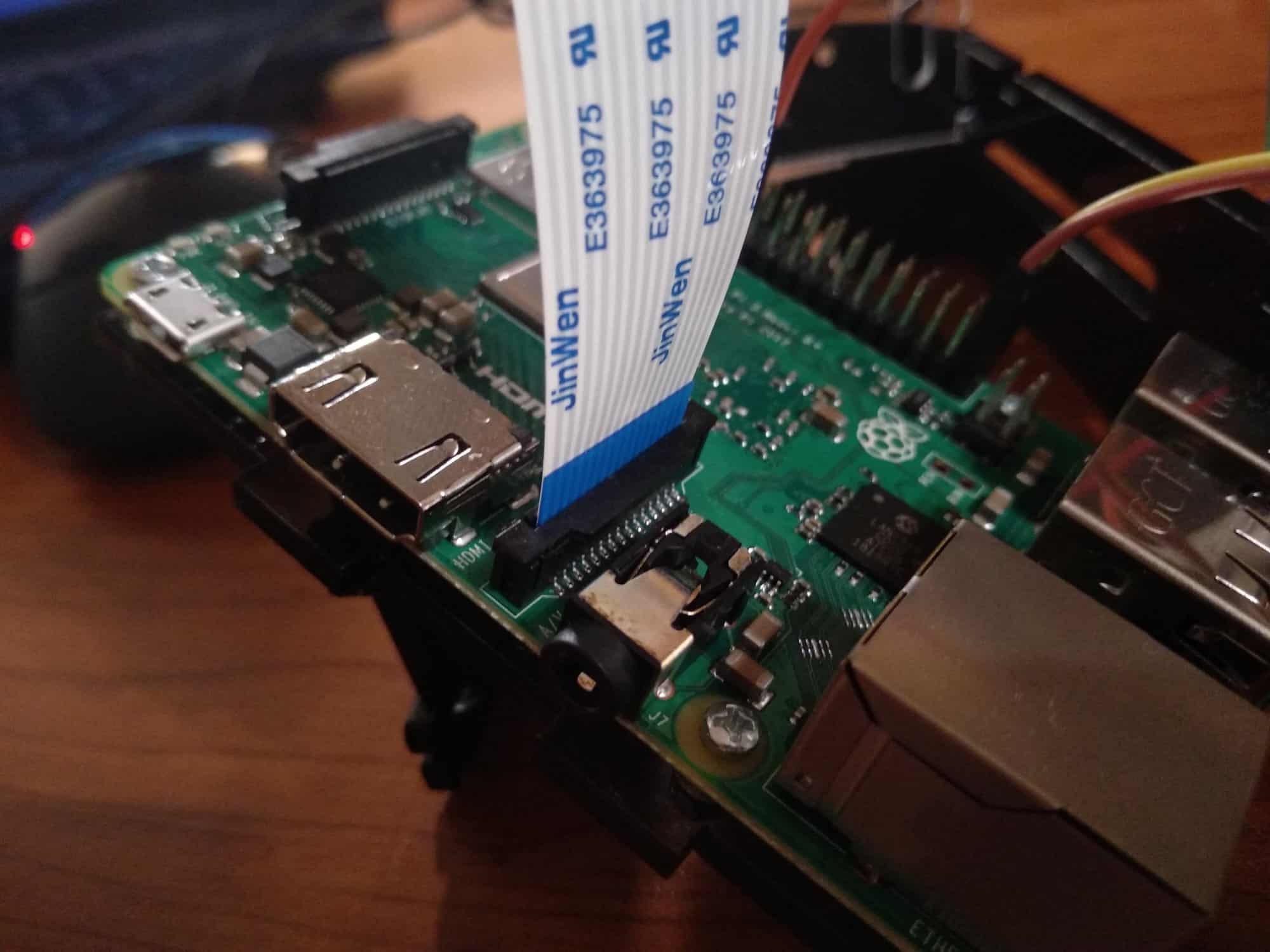

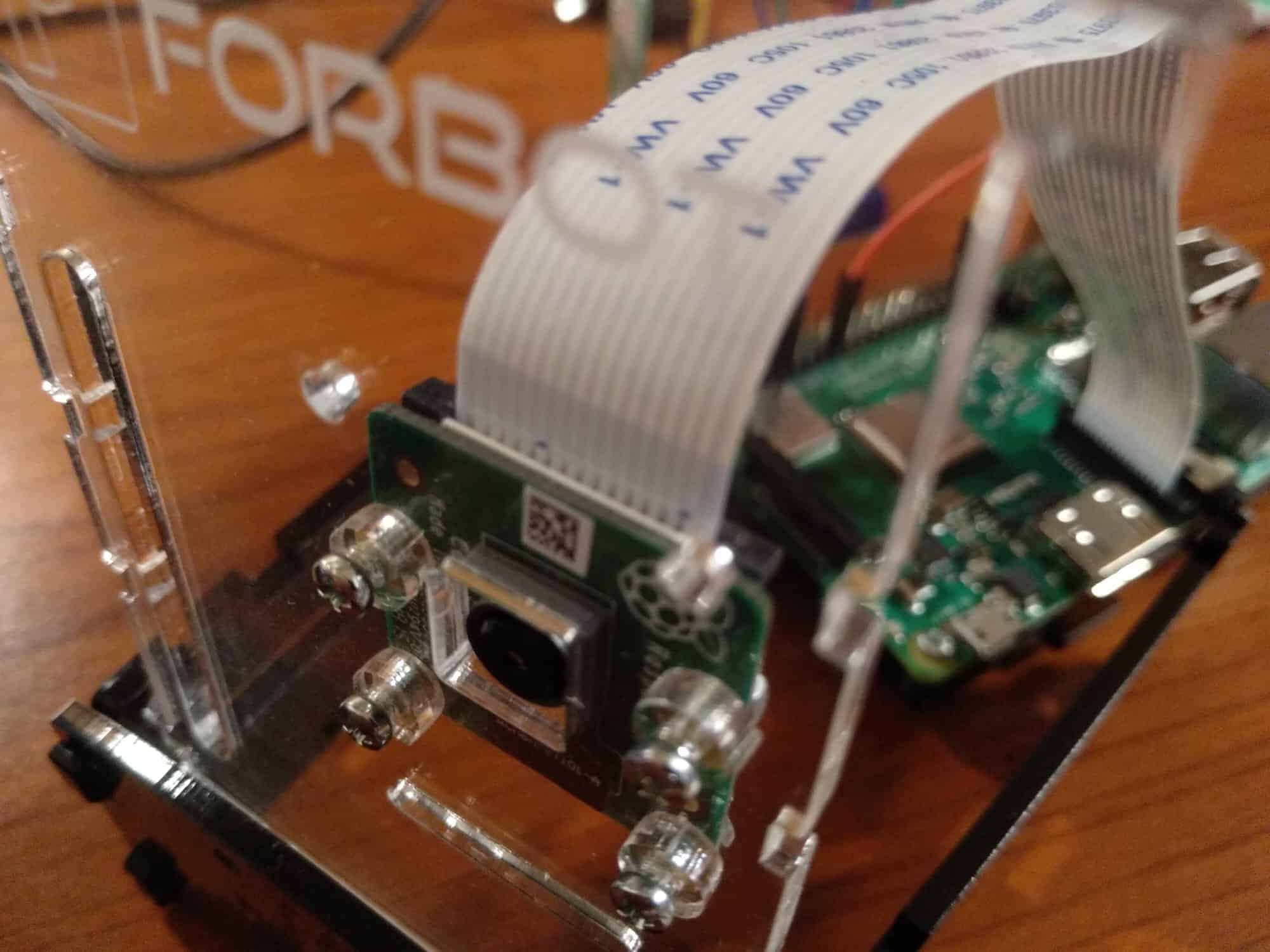

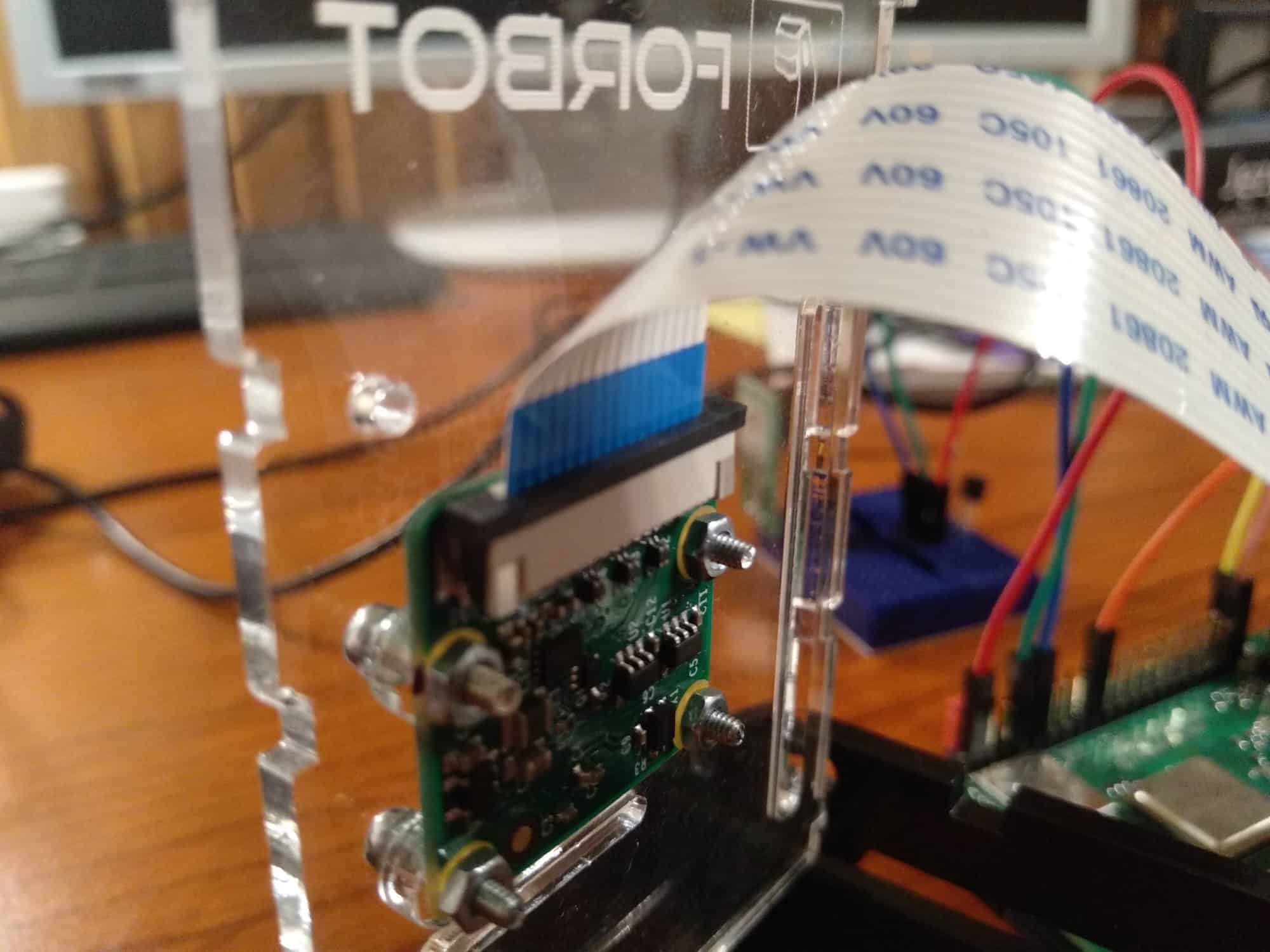

Ostatnia opcja... Pokaż proszę dla pewności zdjęcie, na którym widać podłączenie kamery. Może jednak coś/gdzieś jest źle? Jeśli nie, to ja już nie mam pomysłu. Może faktycznie trafiłeś na uszkodzoną kamerę, ale jeśli tak będzie to z takim "szczęściem" warto spokojnie zagrać w lotto 😉
@piotr_m faktycznie, wygląda, że wszystko jest poprawnie. Ja niestety nie mam już pomysłów... W takim razie pozostaje chyba tylko złożyć reklamację do Botlandu - napisz na adres [email protected] to na pewno szybko pomogą swoją radą/wymienią kamerę. Jak podlinkujesz w zgłoszeniu swoje posty z tego tematu to pewnie unikniesz odpowiadania na podobne pytania i przyspieszysz sprawę. Daj proszę z ciekawości później znać czy faktycznie winna była uszkodzona kamera 🙂

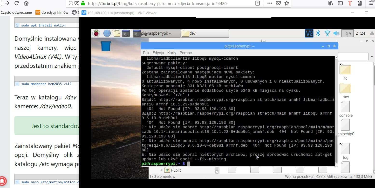

4 minuty temu, Artur2024 napisał:
Mam problem z instalacją pakietu motion. Szczegóły są na obrazie. Proszę o pomoc.
Czy masz pewność, że RPi ma dostęp do internetu? Działają Ci strony internetowe w przeglądarce uruchomionej na Raspbianie?
Tak, wszystko działa poprawnie. Miałem problem z połączeniem LAN, ale bezprzewodowo zadziałało poprawnie i tak zostawiłem.
Sprawdziłem też ilość wolnego miejsca na dysku, ale jest ok.
Internet OK
... instalowałem wcześniej inne pakiety (podane w kursie) i wszystko było ok.
Sprawdziłem połączenie z serwerem raspberrypi.org
ping
Edytowano przez Artur2024
Czytujesz czasem co Ci malinka na ekranie wypisuje czy czekasz, aż na Forbocie się pojawi kurs czytania po polsku?
Użyj apt-get update (bo pewnie w repo jest nowsza wersja jakiegoś pakietu a malinka o tym jeszcze nie wie).
Oj bądźmy wyrozumiali, w końcu to kurs dla początkujących - o to w tym chodzi 🙂 Nie każdy początkujący musi wiedzieć co to oznacza (i jak to naprawić). Odpisywałem późno i sam nie przeczytałem dokładnie komunikatu, bo z automatu zapytałem o dostęp do internetu nie zwracając uwagi na 404...
@Artur2024 zaktualizuj tak jak podał wyżej @ethanak i spróbuj jeszcze raz, powinno ruszyć 😉
Oczywiście, że czytałem ten komunikat. Najnormalniej na świecie wolałem zapytać.
Jeżeli dla Ciebie pomaganie na forum jest takie bolesne to nie pomagaj, oszczędzisz sobie i innym przykrości.
Pomogło: sudo apt-get update
Dziękuję za pomoc 🙂

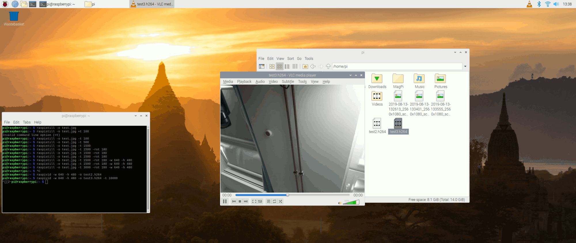

Witam,
Mam podłączone Raspberry 4 z monitorem, lecz nie działa mi podgląd zdjęć. Ktoś ma jakieś pomysły jak rozwiązać ten problem, do terminala wpisuję polecenia jak w kursie, próbowałem też z -p, ale tez nie działa :(. Zdjęcia po zrobieniu normalnie się zapisują w folderze, i moge je potem otworzyć.
Niestety, większy problem mam z filmami video, plik się zapisuje, ale tak jakby był pusty, nic się na nim nie nagrało (polecenie wpisuję jak w kursie). Bardzo proszę o pomoc
Dzięki za sygnał - sprawdzimy to jutro rano 🙂
Czy pliki ważą 0B czy jednak są "cięższe"? W tym drugim przypadku polecam zainstalować odpowiednie kodeki na komputerze, który używasz do podglądu 😉
@matrix12 ujmę to tak: u mnie działa 😄
Sprawdziłem to na Raspbianie 2019-07-10-raspbian-buster-full, czysty bez aktualizacji pakietów. Po włączeniu kamery w raspi-config i ponownym uruchomieniu działa bez problemów. Podgląd się wyświetla, filmy się nagrywają. 10 sekund filmu 640x480 zajmuje 1MB i da się go odtworzyć jak na załączonym zrzucie ekranu. Kabel micro HDMI podłączony do gniazda bliżej USB-C.
Jeżeli odtwarzasz filmy na komputerze to tak jak radził @Treker musisz pobrać kodeki. Ale nawet bez tego nagranie powinno mieć minimum kilkaset kB.
