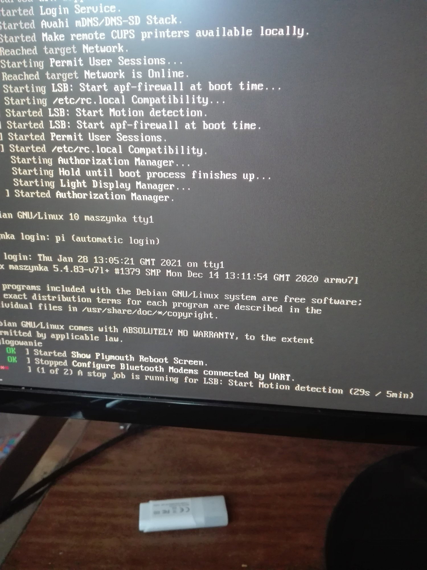

@Treker tak pierwsze, zrobiłem reboot i nic. Kamerka robi zdjecia, zapisuje normalnie.
ale mam inny problem, z wykrywanie ruchu. Transmisja działa normalnie ale jak wł locate_motion_mode on to strona na której się ma to wyświetlać ciągle się ładuje i nic nie pokazuje. Nawet jak wył. to dalej nic nie pokazuje. Dopiero po reboocie zaczyna działać (oczywiscie z ustawienie bez wykrywania) co jeszcze przy reboocie wyskakuje mi takie coś. Zwróć uwage na ostatnią linijkę kodu.
edit:
rozwiązałem problem. Po prostu po ustawianiu locate_motion_mode on nie będzię on działał od razu jak w przypadku innych edycji pliku motion.conf  trzeba zrebootować i zacznie działać. Niestety folderu dalej nie ma
