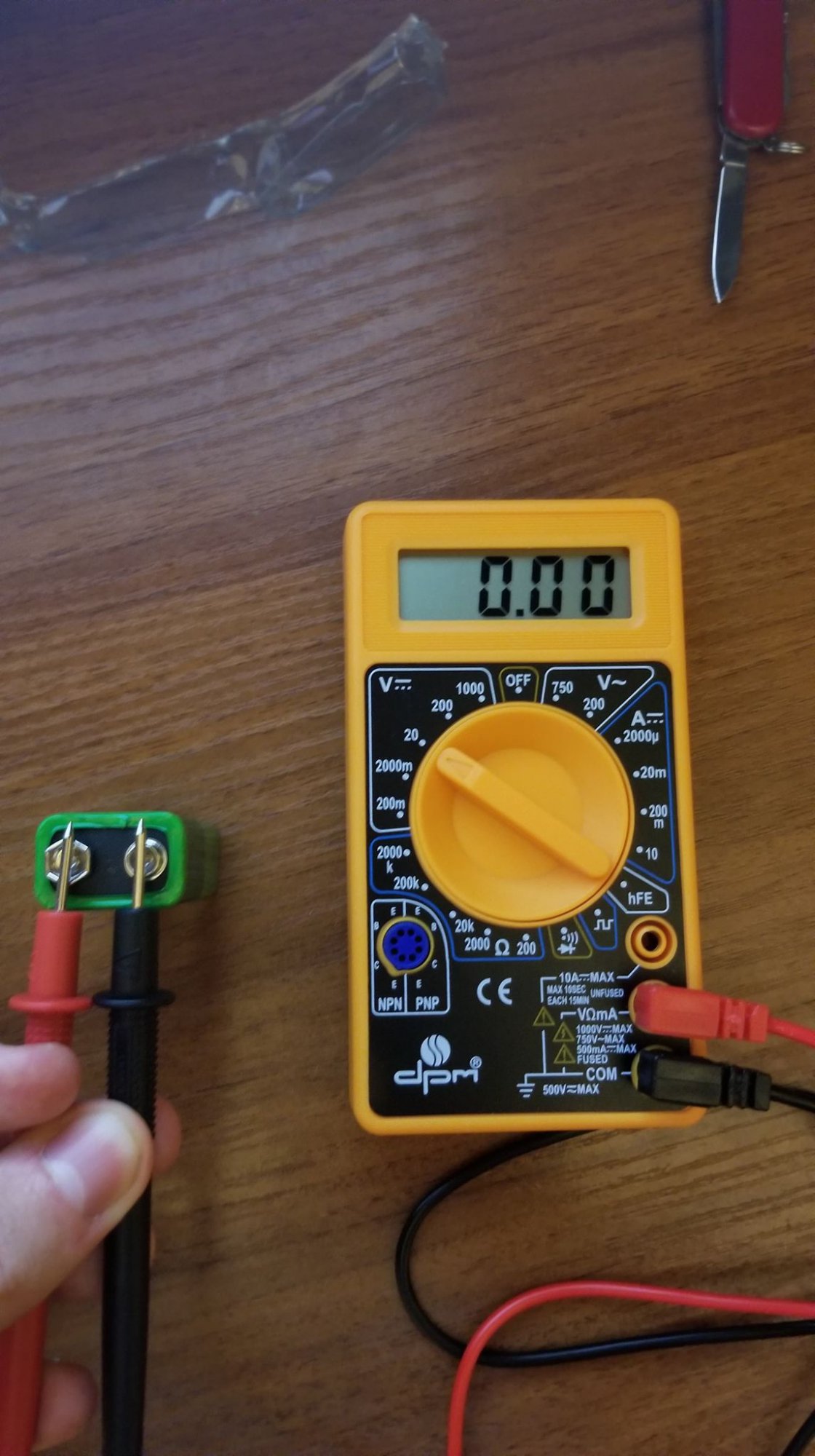

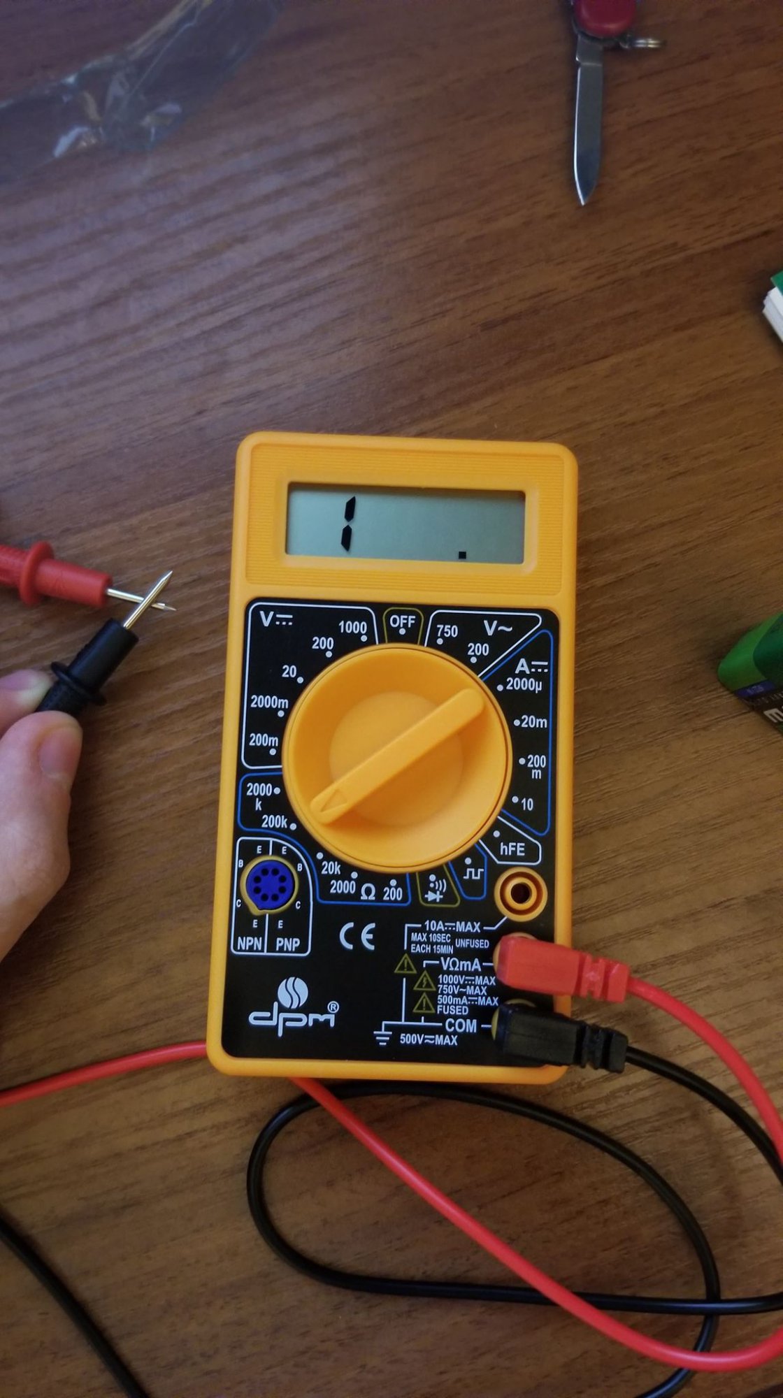

Cześć wszystkim. Zakupiłem kurs elektroniki  poziom 1 z zestawem i miernikiem w botland. Mam pytanie, czy miernik jest popsuty? Nie reaguje na pomiar rezystancji, zawsze pokazuje 1 nawet jak stykam sondy, tak samo pomiar napięcia jest zawsze 0. Załączam zdjęcia.
124479306_649840322374908_5215544432348215597_n.jpg124910120_360164868385937_5391904148561332154_n.jpg
Edit: wygląda, że sondy nie stykają, po wsadziłem drucikii zamiast sond i działa 🙂
@Juzbrig witam na forum 🙂 Czy wcisnąłeś sondy mocno, do samego końca w gniazda w mierniku? Jeśli jednak faktycznie coś jest uszkodzone to zgłoś reklamację w Botlandzie, na pewno szybko Ci pomogą. Upewnij się jednak, że sondy nie są za słabo wetknięte, bo chyba jeszcze nikt nigdy nie zgłaszał u nas tego typu problemu 🙂
