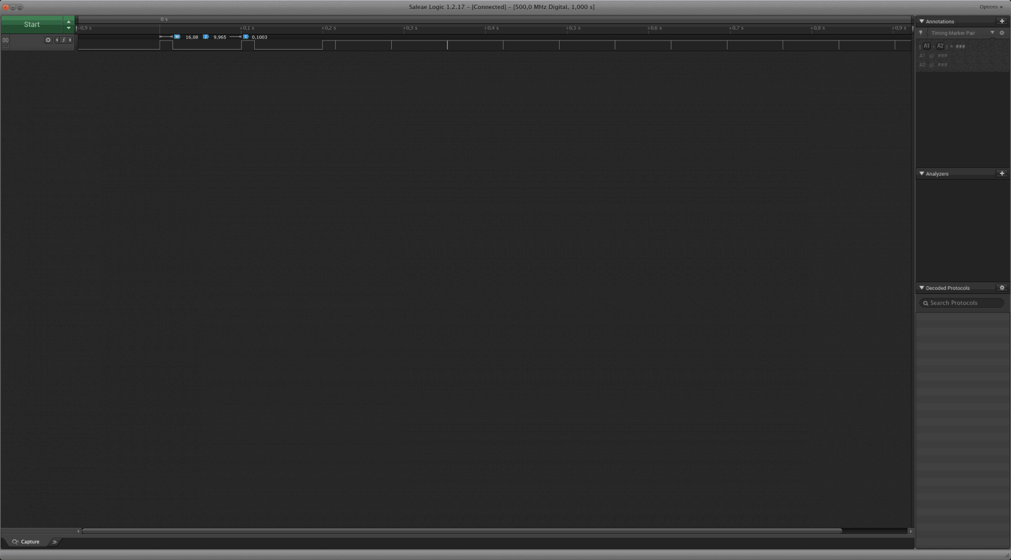

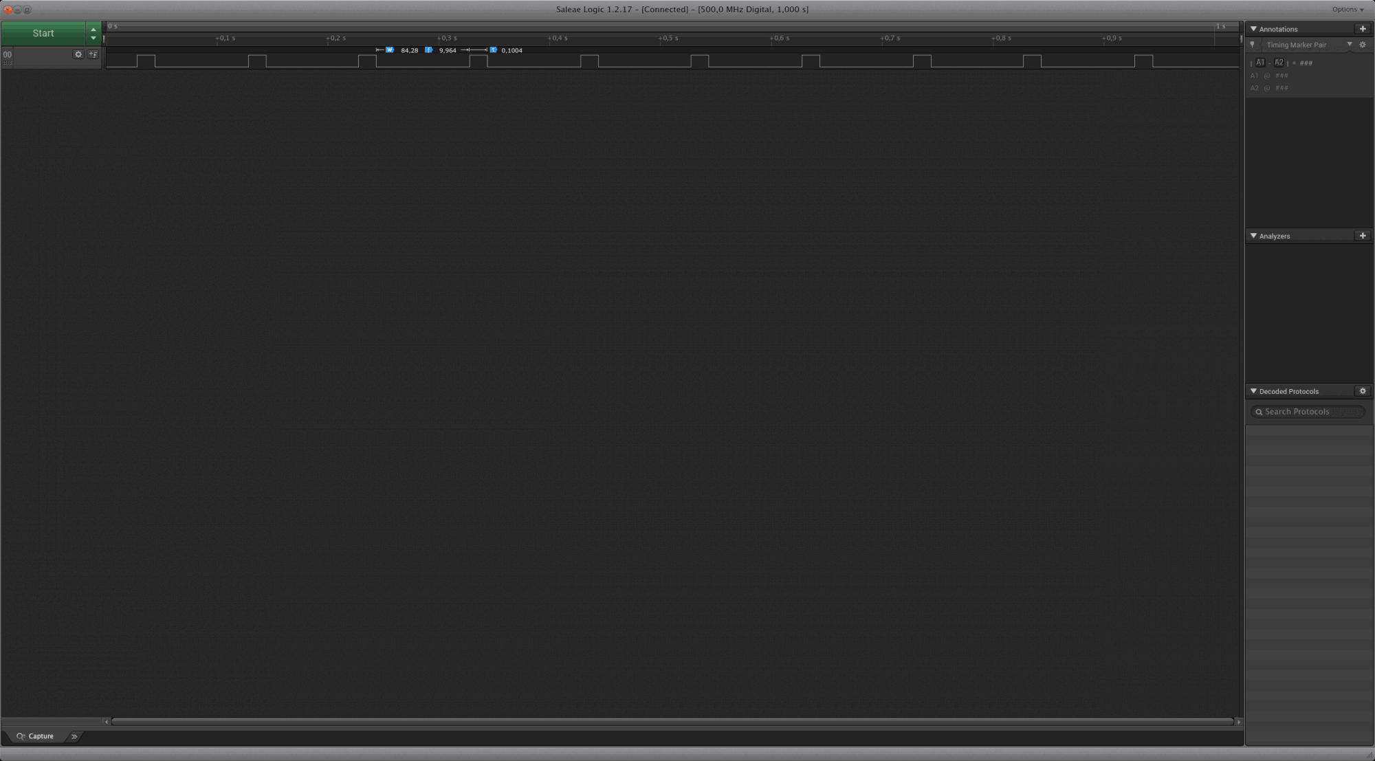

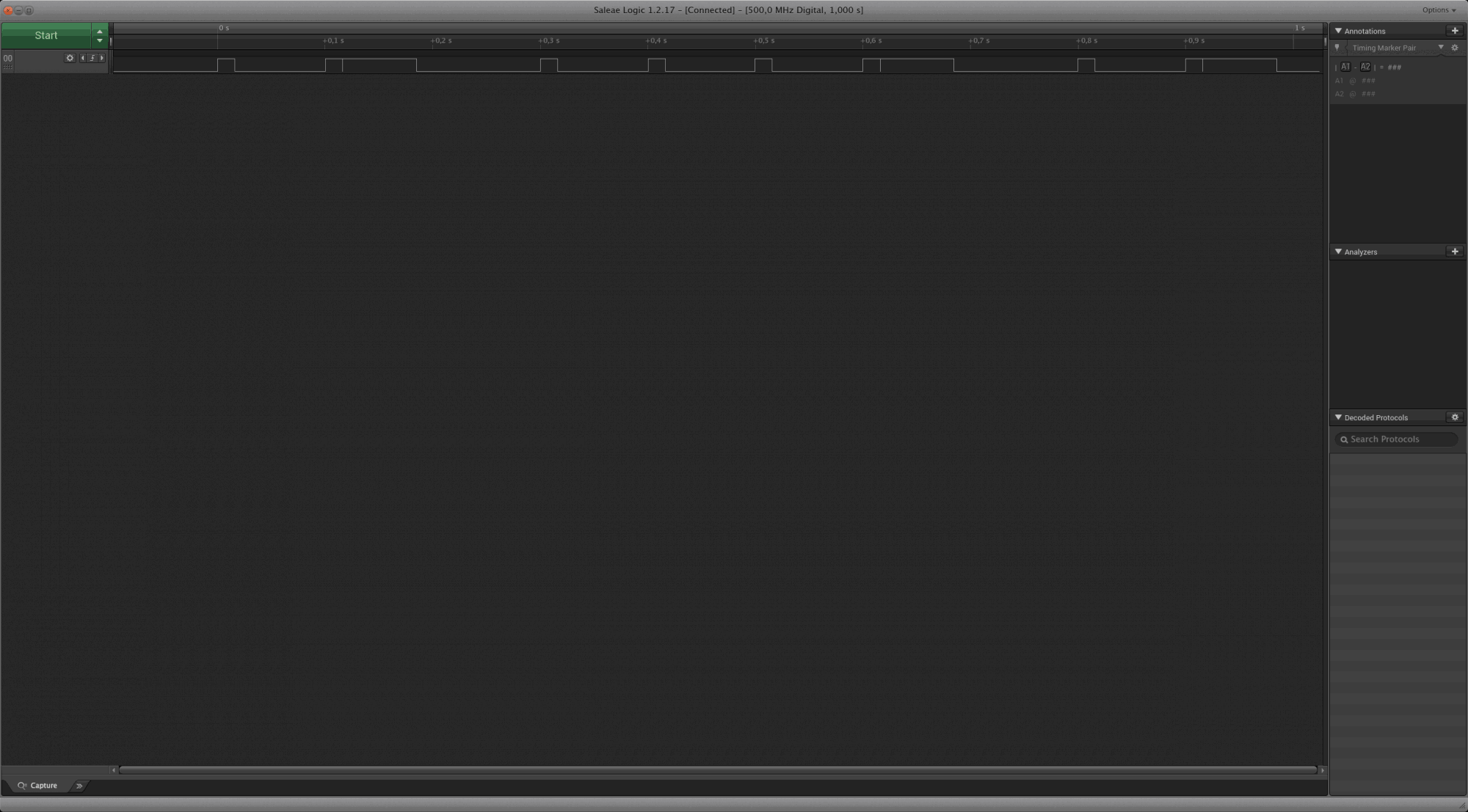

Więc wracając do samego początku. Zacznijmy od prostego programu z delay - używam nieco przerobionego programu blink z przykładów Arduino:
void setup()
    pinMode(2, OUTPUT);
void loop()
    digitalWrite(2, HIGH);
    digitalWrite(2, LOW);
    delay(100);
Opóźnienie ustawiłem na 100ms bo nie jestem cierpliwy zbytnio, a w przypadku analizatora logicznego jest to całkiem rozsądne opóźnienie. Pierwszy program wydaje się działać poprawnie:
Oczywiście wiemy, że to tylko pozory. Wszystko działa - błąd jest, bo delay() zatrzymuje procesor na 100ms, ale nawet wykonanie samej głównej pętli oraz digitalWrite() moment zajmuje.

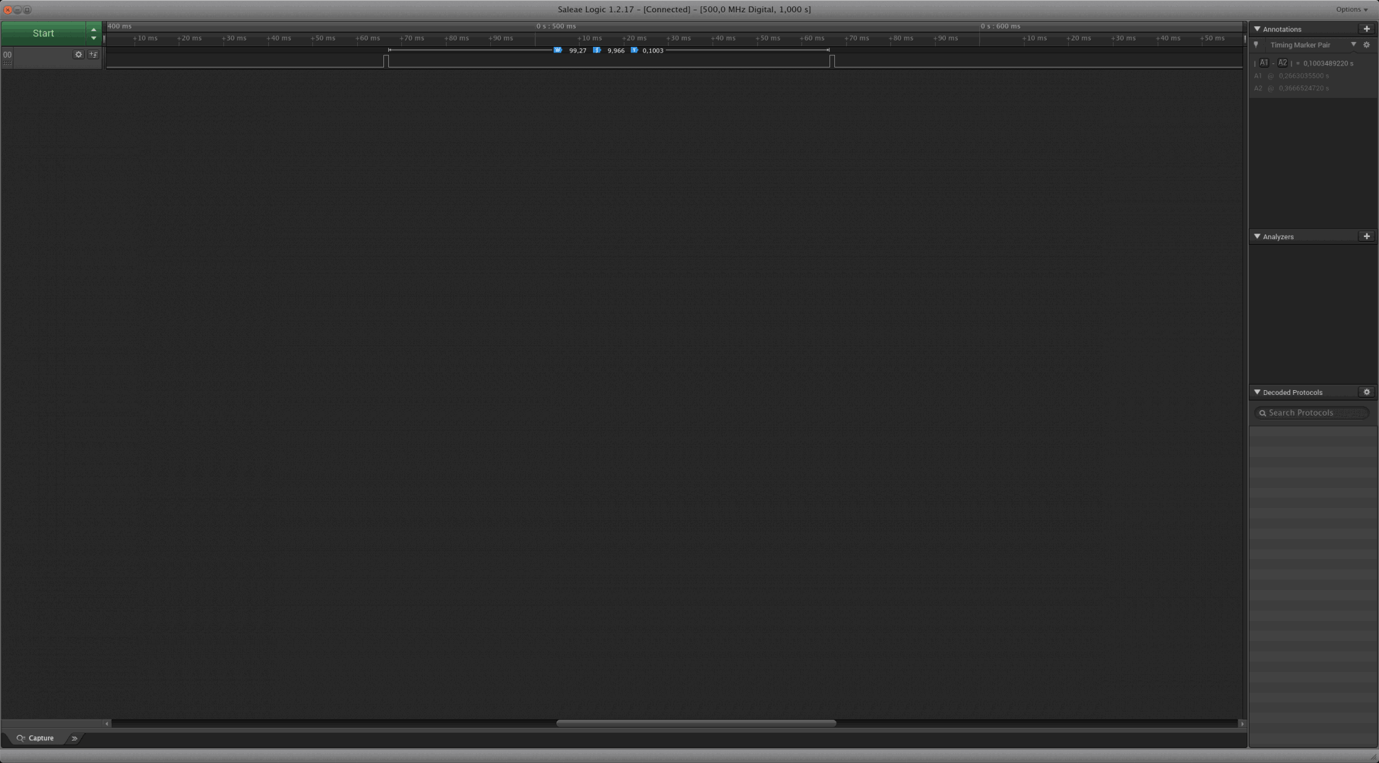

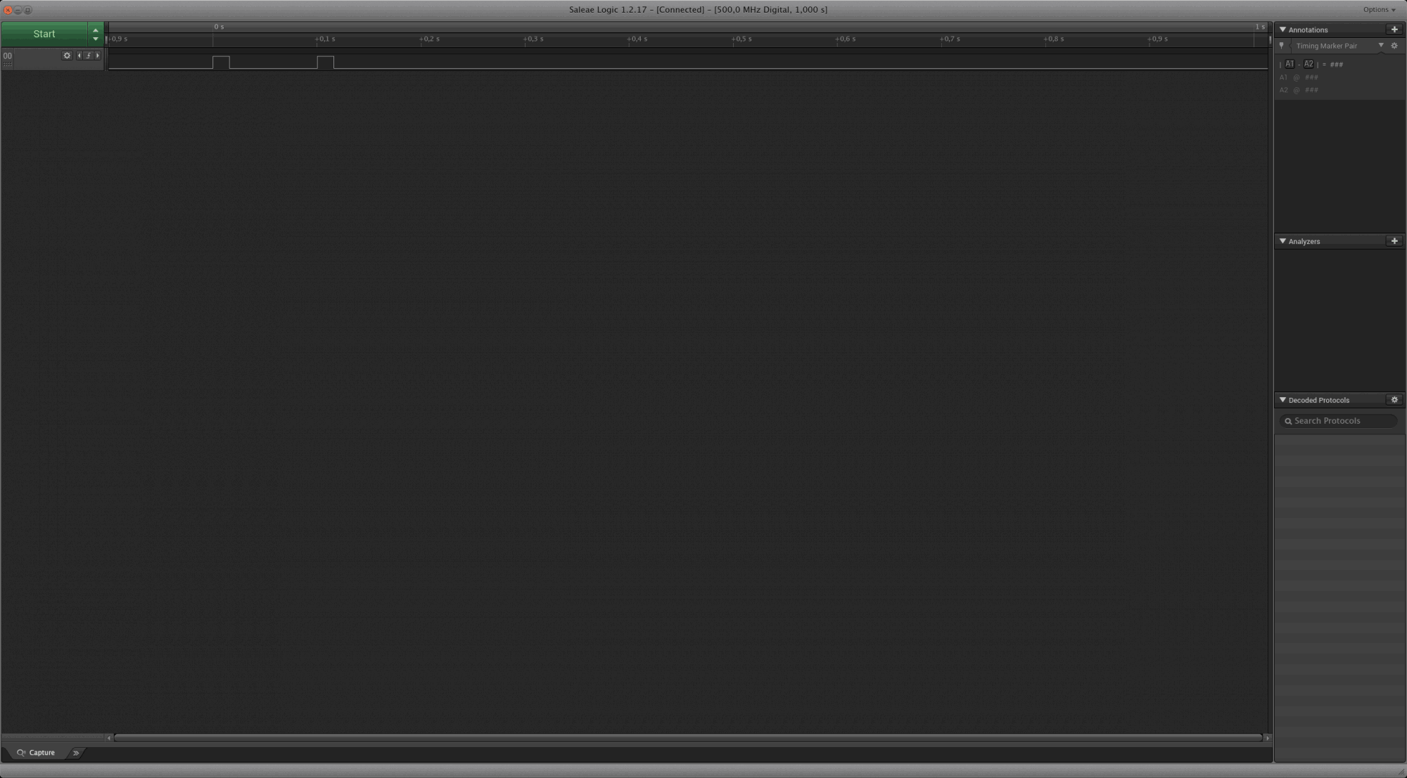

Kolejny krok to dodanie czegoś do programu. Ponieważ nie ma debuggera, więc większość programów wypisuje dane o swoim działaniu przez port szeregowy (albo raczej USB). Dodam więc coś takiego do mojego kodu:
void setup()
    pinMode(2, OUTPUT);
    Serial.begin(9600);
void loop()
    Serial.println("Wysyłamy trochę danych");
    Serial.println("jeszcze trochę...");
    Serial.println("i jeszcze więcej");
    delay(100);

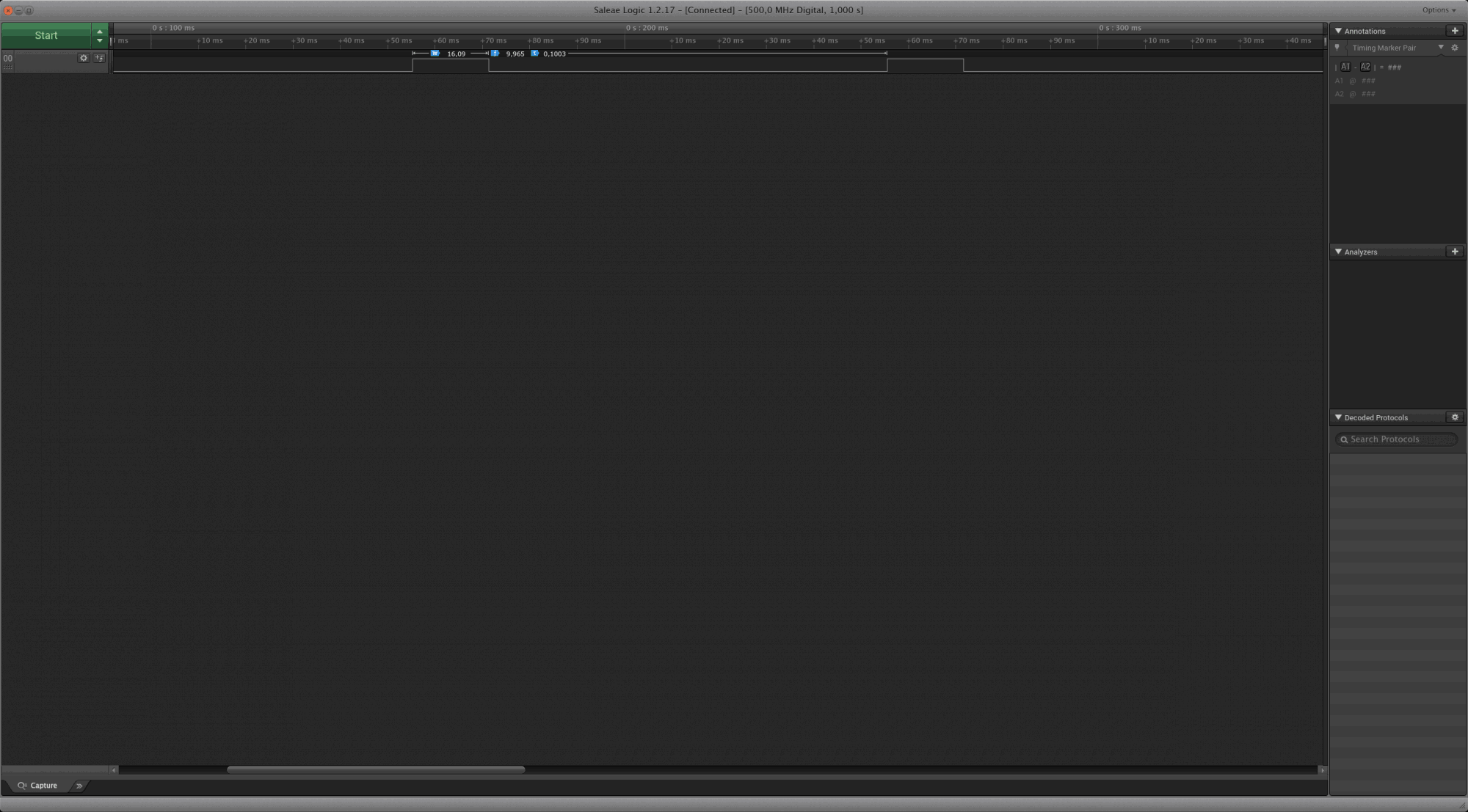

Czas na kolejny pomiar:
I tutaj widać pierwszy problem. Czas W to delay(), i wygląda jak 100ms. Jednak okres impulsów T jest już nieco dłuższy jakieś 101,1ms. Czyli nasz zegar zaczyna się spóźniać.
Oczywiście im bardziej będzie zajęty procesor, tym gorzej dla naszego programu. Tak działa delay() i po prostu trzeba o tym pamiętać.

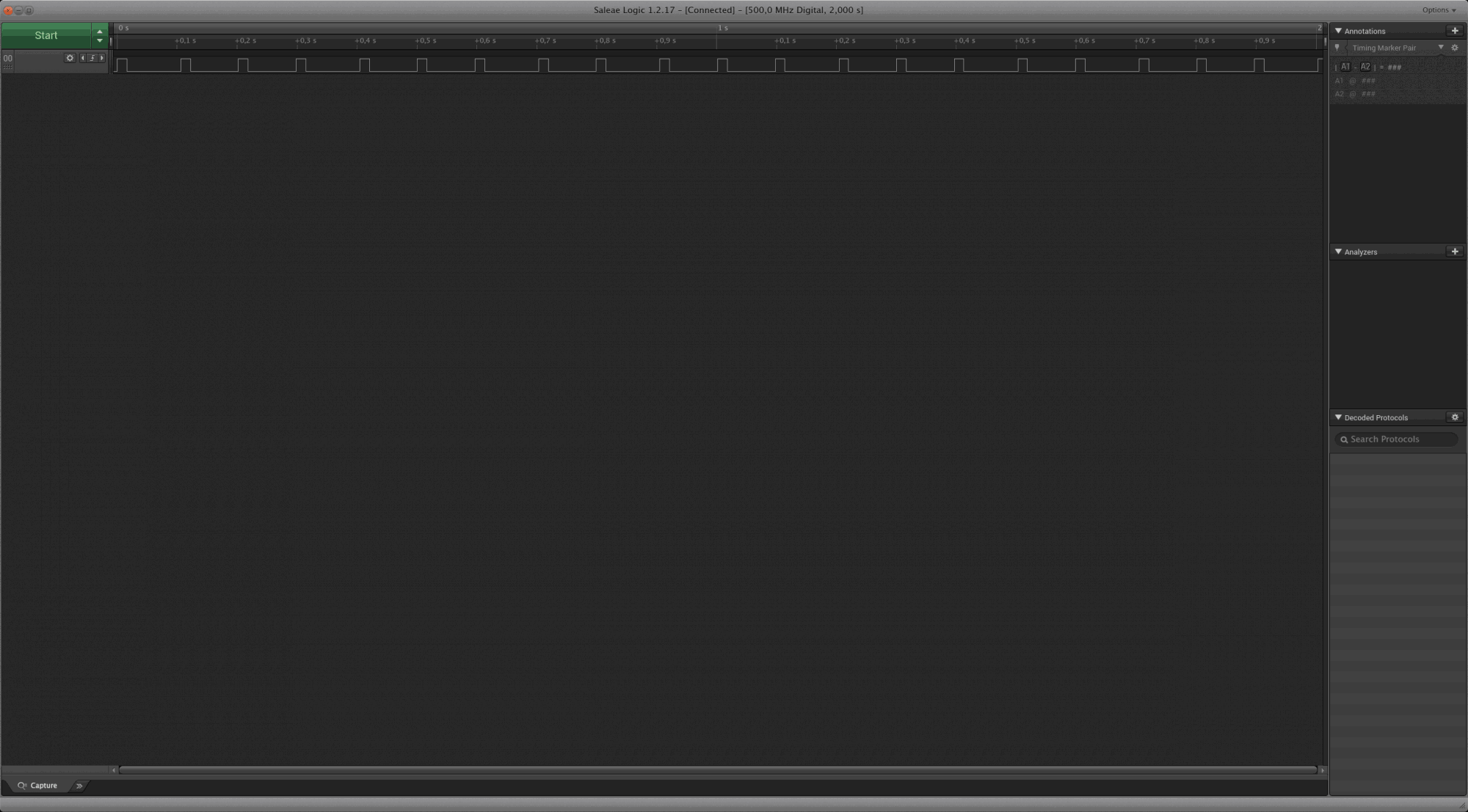

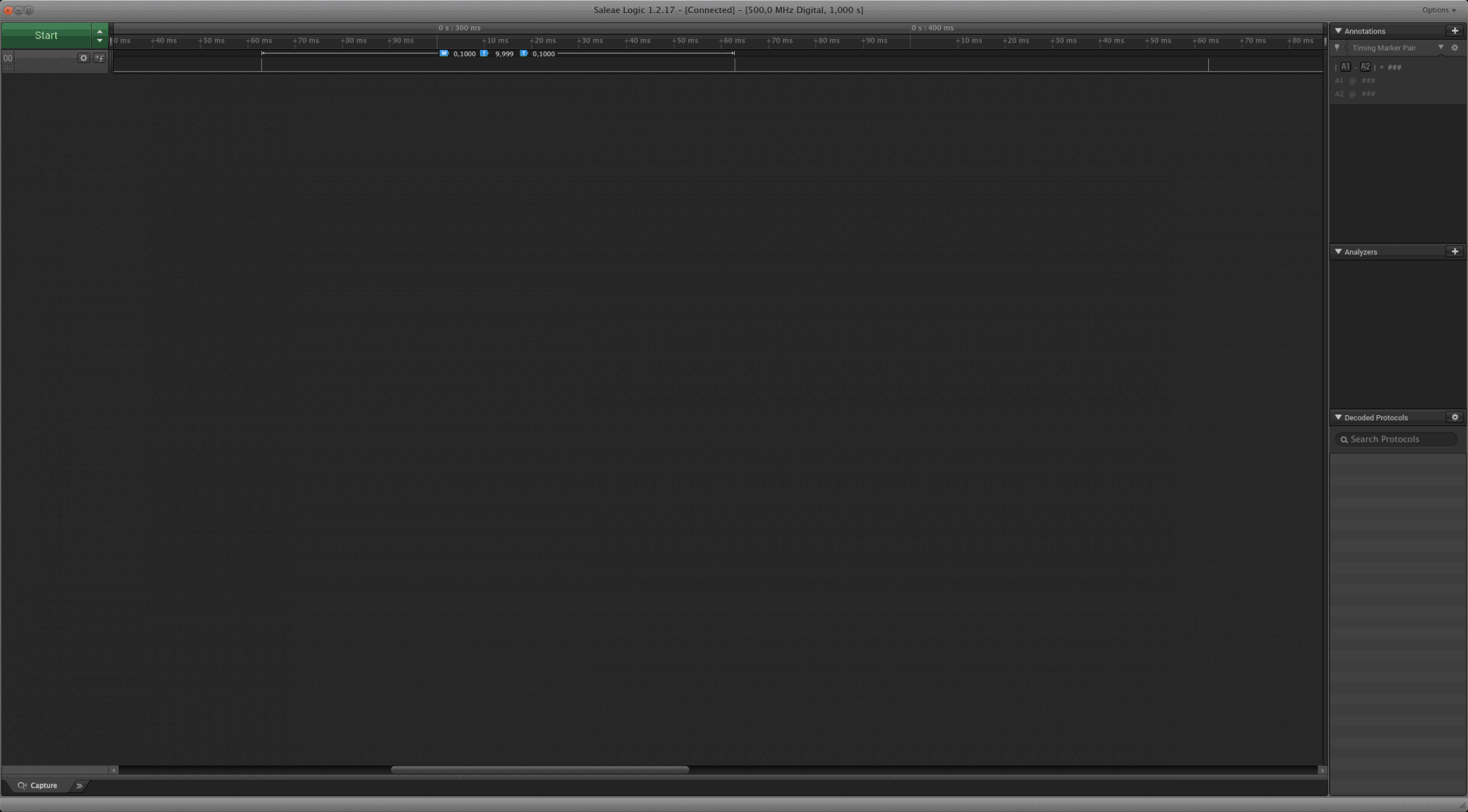

Kolejny krok to program z kursu:
unsigned long aktualnyCzas = 0;
unsigned long zapamietanyCzas = 0;
unsigned long roznicaCzasu = 0;
void setup()
    pinMode(2, OUTPUT);
    Serial.begin(9600);
void loop()
    aktualnyCzas = millis();
    roznicaCzasu = aktualnyCzas - zapamietanyCzas;
    if (roznicaCzasu >= 100UL) {
        zapamietanyCzas = aktualnyCzas;
        //delay(15);

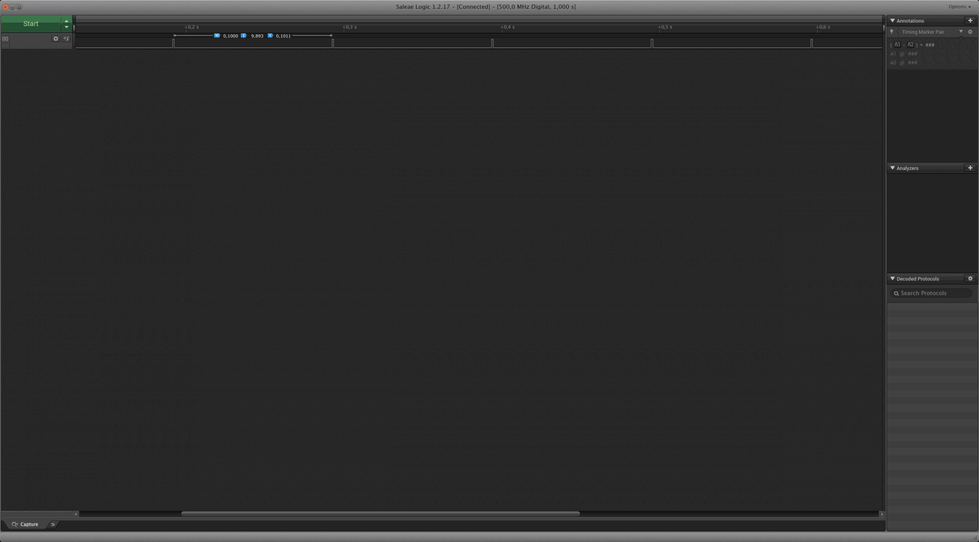

Jak pewnie się domyślamy działa nieco lepiej:
Żeby lepiej było widać różnicę dodałem delay(15) - w kodzie powyżej jest zakomentowany, po usunięciu komentarza lepiej widać działanie programu:
Teraz więc wróćmy do propozycji zmian zaproponowanej przez kolegę @narbej na początku tego tematu.
Program wygląda następująco:
unsigned long roznicaCzasu = 100UL;
void setup()
    pinMode(2, OUTPUT);
    Serial.begin(9600);
void loop()
    if (zapamietanyCzas + roznicaCzasu <= millis()) {
        zapamietanyCzas += roznicaCzasu;
        delay(15);
Kolejny pomiar i zgodnie z oczekiwaniami wszystko pięknie działa:
