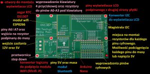

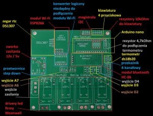

JA się skupiłem na arduino nano - kwestia kosztów płytki,  sposobu podpinania oraz wielkości. Do tego mam zaprojektowaną płytkę pcb która  dość mocno ułatwia pracę - nie trzeba większości urządzeń podpinać kablami tylko są już gotowe ścieżki. pierwsza płytka przygotowana pod drivery ldd firmy meanwell druga bardziej uniwersalna do montażu za wyświetlaczem.
własna płytka PCB - szacun, ja uprawiam druciarstwo  na maksa. tragicznie sie to obsługuje. jak oglądam soft do projektowania PCB to wymiękam, widzę ze masz miesce na esp8266 - szkoda że dałeś małą wersję, a nie pełnego nod-a, lub tylko samą płytkę bez "osprzętu", można łatwo wykorzystać dodatkowe IO z esp
