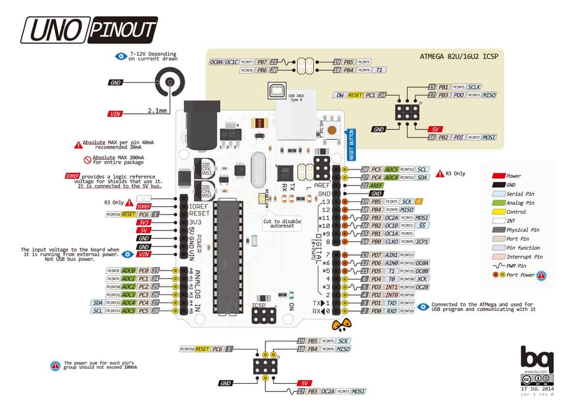

A zaglądałeś do tego wątku ? U ciebie pin 10 czyli SS jest w kodzie odbiornika ale też możliwe że powoduje to niezgodności z biblioteką VirtualWire tylko pamiętaj jeśli zechcesz spróbować przemienić przewód z piniu 10 na 6 tak jak opisał to autor w w/w wątku to dla bezpieczeństwa zmień pin A0 na A2 ponieważ generowanie sygnału PWM na pinie 6 i jednoczesny odczyt/pomiar na pinie A0 może doprowadzić do uszkodzenia Arduino Uno.

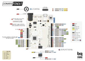

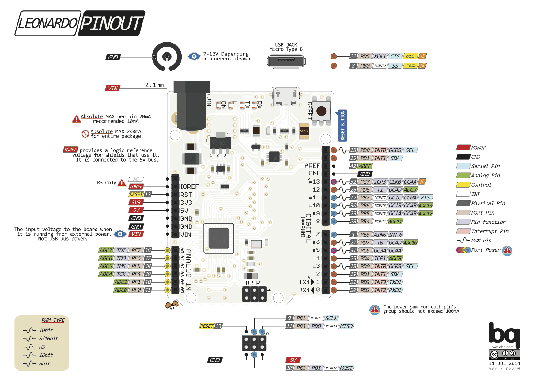

Zależności oczywiście , że są zwłaszcza jeśli używasz różnych modeli arduino u ciebie będzie to arduino leonardo oraz Uno popatrz na opis wyprowadzeń
Taki najprostszy przykład jaki przychodzi mi do głowy: załóżmy , że masz do arduino Uno podpięty wyświetlacz na magistrali I2C na pinach A4 , A5 i wszystko wyświetla się poprawnie. Następnie chcesz ten projekt przenieść na arduino Leonardo wpinając wyświetlacz w te same piny czyli A4, A5 efekt będzie taki , że wyświetlacz nic nie pokarze. Powód bardzo prosty wystarczy spojrzeć na rozkład pinów w arduino Leonardo i widać , że na pinach A4 i A5 niema magistrali I2C (jest na pinach Cyfrowych 2 oraz 3).  Zwróć uwagę na to , że arduino leonardo posiada 12 pinów analogowy z czego A0-A5 w tej samej konfiguracji co w uno a pozostałe (A6-A11 na pinach cyfrowych 4, 6, 8, 9, 10, 12). Więcej nie będę się rozpisywał bo nie jest to bezpośrednia wskazówka dla twojego problemu ale może kiedyś Ci się przyda.
Faktycznie muszę to przejrzeć.
