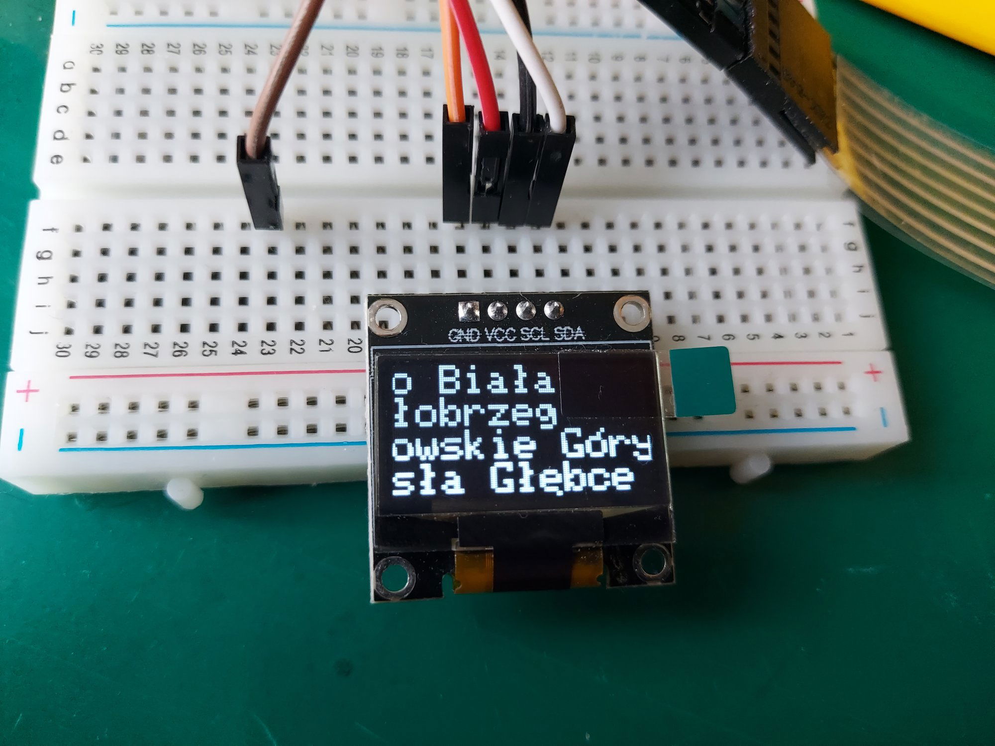

pełny kod, który pracuje na 0,94" wygląda następująco (przypominam, że miałem problem z klawiaturą - dlatego tam jest bajzel - ale wyświetla dzięki temu prawidłowo)

OK, jeśli to działa to spróbujmy teraz trochę posprzątać.
Przede wszystkim to co mówiłem o zmiennych. Po pierwsze - zdecydujmy się na język. Polski jest fajny, ale bez polskich literek czasem można się pogubić. Mieszanka językowa polsko-angielska też nie jest za ciekawa. Pozostańmy więc przy angielskim.
  • Zmienna o nazwie 'y' niknie z programu. W jej miejsce pojawia się zmienna globalna currentMsg (to co jest rzeczywiście wyświetlane)
  • Zmienna o nazwie 'kopia' niknie z programu. W jej miejsce pojawia się zmienna globalna scheduleMsg (czyli komunikat rozkładu)
  • Zmienna o nazwie 'last' niknie z programu. W jej miejsce pojawia się zmienna globalna lastLocalMsg (kiedy zaczęto wyświetlać nazwę stacji)
  • Zmienną 'x' pozostawimy na razie bez zmian...
Tak więc mamy przed setup() (tam gdzie zwykło się umieszczać deklaracje zmiennych):
byte currentMsg=0; // nic nie wyświetlamy
byte scheduleMsg=0; // nie wyświetlamy rozkładu
uint32_t lastLocalMsg; // to jest właściwy typ do trzymania czasu a nie żaden long.

Teoretycznie nic to nie dało, ponieważ do funkcji wyswietl musielibyśmy przekazywać parametry typu:
wyswietl(messages[0], messages[1], messages[2], messages[3]);
Spróbujmy więc zrobić coś, aby funkcja 'wyswietl' była jakaś bardziej sensowna:
void wyswietl(int n)
    display.ssd1306_command(SSD1306_DISPLAYON);
    display.clearDisplay();
    display.setTextSize(2); // wystarczy raz
    int i;
    for (i=0;i<4; i++) {
        display.setCursor(x,i*16);
        display.print(messages[(n-1) * 4] + i);
    display.display();
    x -= 1;
Jakby ładniejsza się zrobiła... no ale co to zmienia?
