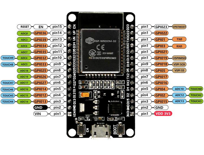

Witam. Płytka ESP32 na miejscu. Sprawdziłem piny (na mojej jest mniejsza ilość niż na innych ESP32)
podpiąłem klawiaturę wgrałem kod "keypad". Zmieniłem piny. W monitorze pokazuje ale z błędem.
Pod klawiszem 2 mam 1
Pod klawiszem 8 mam 7
Pod klawiszem 0 mam *
reszta ok.
byte pin_rows[ROW_NUM] = {18, 5, 17, 16};
byte pin_column[COLUMN_NUM] = {4, 2, 15};
jak zamienię kolejnością 4 i 2 dla testów to pokazuje wszystkie cyfry prawidłowe ale wiadomo - w przestawionej kolejności
Czyli tyle ile trzeba - sześciu dodatkowych pinów nie wykorzystasz.

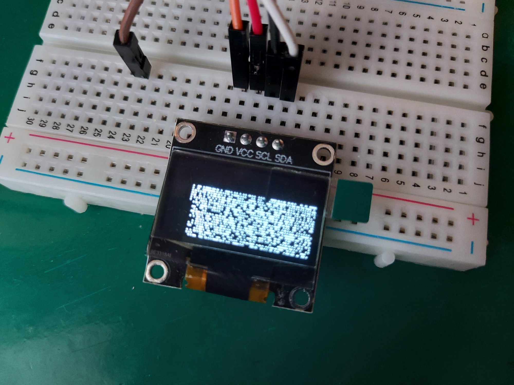

Czy kod, który działał na ESP8266 powinien działać na ESP32 tylko po zdefiniowaniu pinów SCL i SDA? Bo u mnie tak nie jest - na wyświetlaczu jest "stado" pikseli
#include <Adafruit_GFX.h>
#include <Adafruit_SSD1306.h>
#include <Keypad.h>
      //ustawienie i2c
#define OLED_SDA 21
#define OLED_SCL 22
Adafruit_SSD1306 display(21,22);

    y = 6;
takie coś leci ciągle w monitorze
Rebooting...
	1⸮⸮⸮⸮(⸮⸮!X⸮⸮⸮⸮Guru Meditation Error: Core  1 panic'ed (IntegerDivideByZero). Exception was unhandled.
Core 1 register dump:
PC      : 0x400d2754  PS      : 0x00060730  A0      : 0x800d17a4  A1      : 0x3ffb1f10
A2      : 0x3ffbdee8  A3      : 0x00000000  A4      : 0x00000001  A5      : 0x00000015
A6      : 0xffffffff  A7      : 0x3ffbdee8  A8      : 0x800d2754  A9      : 0x3ffb1ee0
A10     : 0x04c4b400  A11     : 0x00000013  A12     : 0x00000001  A13     : 0x00000001
A14     : 0x00060720  A15     : 0x00000000  SAR     : 0x0000001c  EXCCAUSE: 0x00000006
EXCVADDR: 0x00000000  LBEG    : 0x4000c46c  LEND    : 0x4000c477  LCOUNT  : 0x00000000
ELF file SHA256: 0000000000000000
Backtrace: 0x400d2754:0x3ffb1f10 0x400d17a1:0x3ffb1f30 0x400d1d3e:0x3ffb1f50 0x400d0d68:0x3ffb1f80 0x400d3d0e:0x3ffb1fb0 0x400869bd:0x3ffb1fd0
Po resecie wszystkiego, rozpięciu i spięciu ponownym, w monitorze jest czysto ale na wyświetlaczu dalej piksele
Edytowano przez prezesedi
Widze ze w konstruktorze teraz podajesz dwa parametry ..
wczesniej podawales jeden (4)...to może spróbuj zrobić tak samo...piny scl/sda są default'owo ustawione na 21/22 wiec nie trzeba nic podawać (nie chce mi się sprawdzać co ten konstruktor ma za argument😜)
