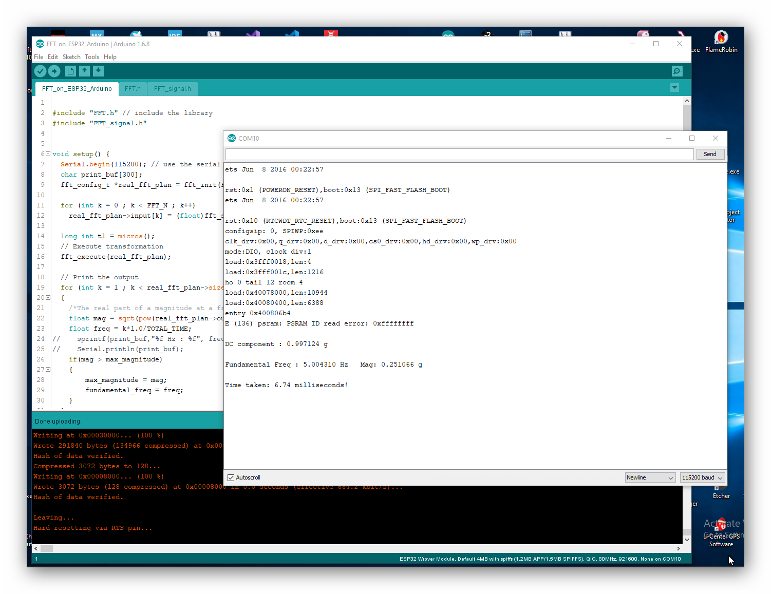

Spróbowałem policzyć tym programem FFT o długości 2048 punktów (na razie z tablicy w kodzie):

Dla takiego sygnału:

Wynik jest jak na ekranie poniżej:
Liczenie FFT o długości 2048 punktów zajęło 6.74 milisekundy, a wyniki są zgodne z podanym w tablicy sygnałem. Nie mam żadnego programowanego generatora sygnałowego, żeby podać do przetwornika ADC jakiś ciekawszy sygnał - muszę się zastanowić jak go wygenerować. Mam jakiegoś bardzo prymitywnego DAC'a (12 bit) - muszę go podłączyć do Arduino UNO i wygenerować jakiś ciekawszy sygnał audio.
Program do liczenia FFT z tej strony WWW:
https://medium.com/swlh/how-to-perform-fft-onboard-esp32-and-get-both-frequency-and-amplitude-45ec5712d7da#9ebf
Pozdrawiam

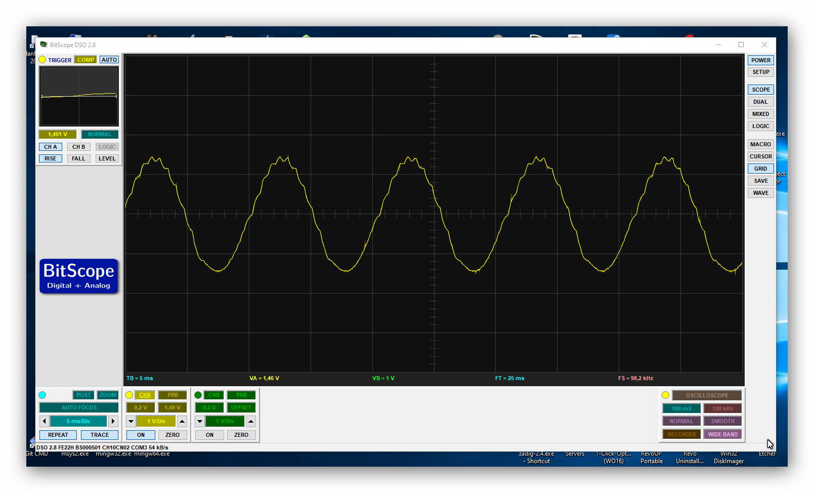

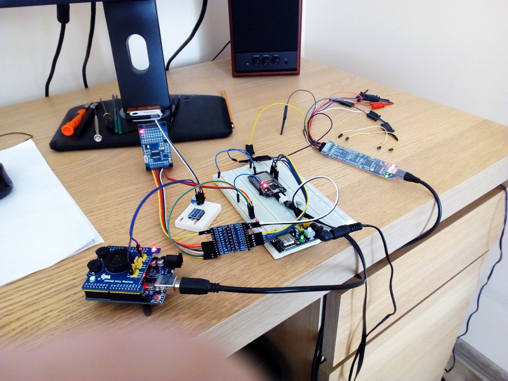

Cześć,
dzisiaj udało mi się wygenerować sygnał audio na "Analog Test Shield" (układ MCP4725 12-to bitowy DAC) podłączony do "Arduino UNO". Tutaj zdjęcie całego układu (ESP32, płytka z ADC ADS1256, Arduino UNO+"Analog Test Shield"):
Tutaj link do opisu "Analog Test Shield":
https://www.waveshare.com/wiki/Analog_Test_Shield
Za pomocą programu na Arduino UNO dla tego shield'a wygenerowałem sygnał sinusoidalny o f=100Hz zanieczyszczony sygnałem o mniejszej amplitudzie i wyższej częstotliwości - patrz poniżej (przebieg sygnału na oscyloskopie):
Te nierównomierności, które widać na  przebiegu to właśnie wpływ przebiegu o większej częstotliwości nałożonego na sygnał 100Hz. Tutaj kod programu dla Arduino UNO do generacji tego przebiegu:

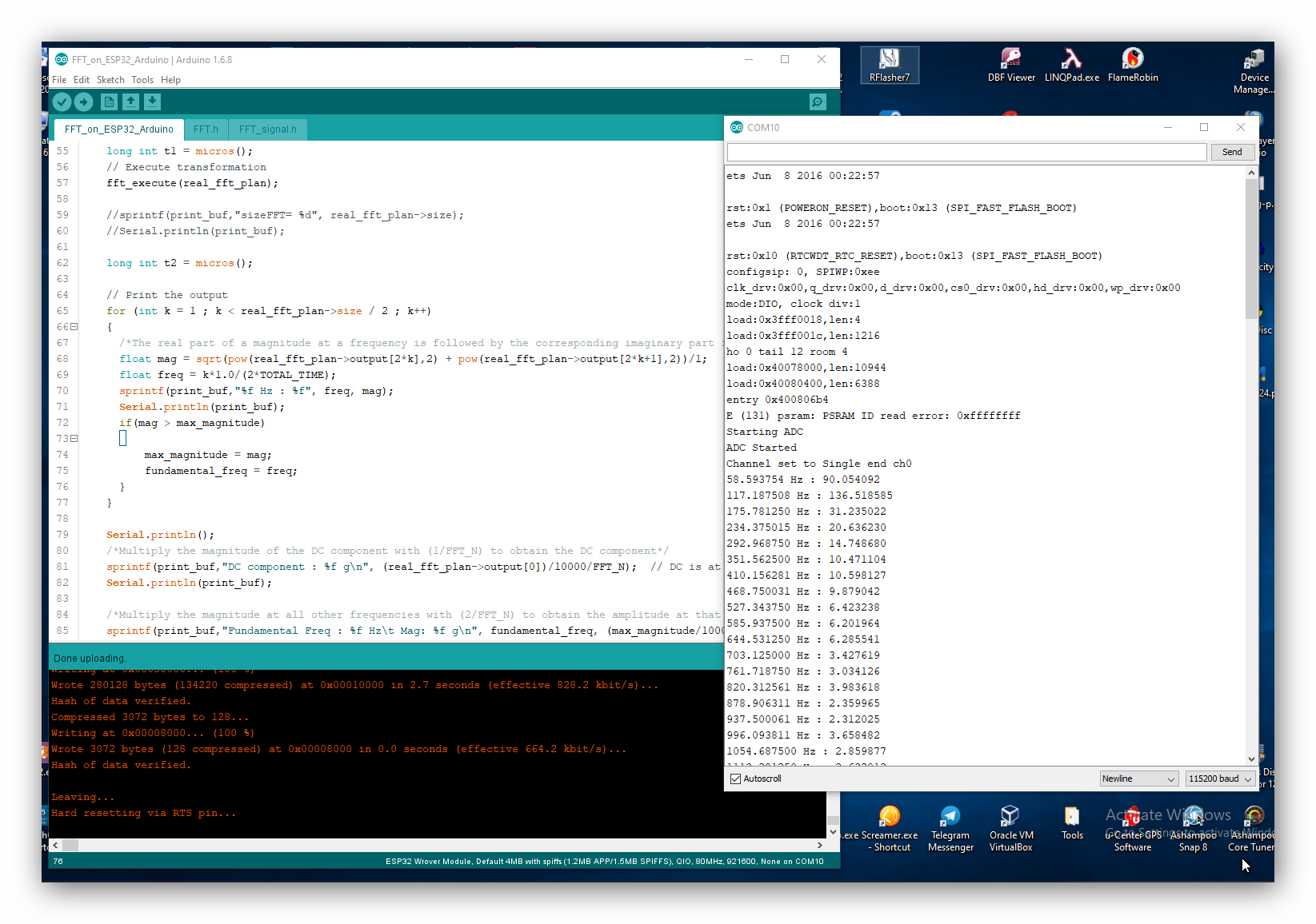

Wyjście przetwornika DAC (sygnał analogowy) jest podłączone do pierwszego kanału płytki z przetwornikiem ADC (ADS1256), gdzie w czasie rzeczywistym są zbierane sample z częstotliwością próbkowania 30 KHz (30ksps). Zmodyfikowałem program do liczenia FFT na ESP32 tak, że liczona jest FFT dla 256 punktów i w wyniku otrzymujemy 256 częstotliwości z zakresu od 0Hz do 15KHz. FFT jest liczone z 256 sampli zebranych przetwornikiem ADS1256. Zebranie 256 sampli z prędkością 30Ksps zajmuje: 256/30000 s co daje około 8,5333 ms. z tego wynika, że w ciągu sekundy możemy zebrać próbki i policzyć FFT (8.5ms+0,17ms)  114 razy (0,17 ms to czas liczenia 256 punktowej FFT na ESP32). Patrz zrzut ekranu z wynikami obliczenia FFT:
A tutaj wyniki liczenia FFT tekstowo (z Serial Monitora Arduino IDE):

Program jest na razie bardzo prymitywny (to była pierwsza próba, aby udowodnić wykonalność zadania na wybranym sprzęcie), teraz będę go modyfikował, aby był lepszy. Za pomocą "Analog Test Shield" i Arduino UNO nie uda się wygenerować przebiegu audio zawierającego wyższe częstotliwości (ograniczenia DAC i pojemności pamięci RAM ATMegi328), więc będę musiał znaleźć inne źródło sygnału. Szkoda, że wyjścia karty dźwiękowej z PC są u mnie trudno dostępne i w dużej odległości od montowanego układu (będę musiał zamówić zewnętrzną kartę dźwiękową ze złączem USB).
Potem planuję użycie z ESP32 przetwornika audio I2S - patrz link :
https://pl.aliexpress.com/item/32830812025.html?gatewayAdapt=glo2pol&spm=a2g0o.9042311.0.0.78f25c0fxqFC0h
Prawdopodobnie będzie to lepsze i tańsze rozwiązanie (jak sugerował kolega @ethanak). Jeżeli nie napotkam jakichś większych problemów z napisanie programu do obsługi tego przetwornika.
Cieszę się, bo osiągnąłem zamierzony cel: udowodniłem, że na wybranym sprzęcie(ADS1256 i ESP32) można śmiało policzyć Transformatę Fouriera z dostateczną dokładnością i w czasie spełniającym warunki, które były zadane.
BTW: @Gieneq wychodzi na to, że twój cały projekt udało by się zrobić na ESP32 (pod warunkiem, że nie zabraknie Ci pinów I/O na obsługę matrycy i innych potrzebnych rzeczy). Byłoby to także najtańsze rozwiązanie.  Jak zrobię próby z przetwornikiem ADC I2S i ESP32, to mam zamiar powrócić do FPGA. Najpierw napiszę kod do podłączenia płytki z ADS1256 z układem FPGA (w Verilogu). Jak mam działające rozwiązanie w C++ (biblioteka) to dużo łatwiej będzie napisać kod w Verilog'u do tego celu (będzie potrzebny IP Core z SPI Master).
BTW: w kodzie głównego programu zakradł się błąd - w linii programu było:
 float freq = k*1.0/(2*TOTAL_TIME);
a powinno być:
 float freq = k*1.0/(1*TOTAL_TIME);
wtedy prążki widma będą do około 15Khz max (a nie 7 Khz). Za błąd przepraszam.
Pozdrawiam

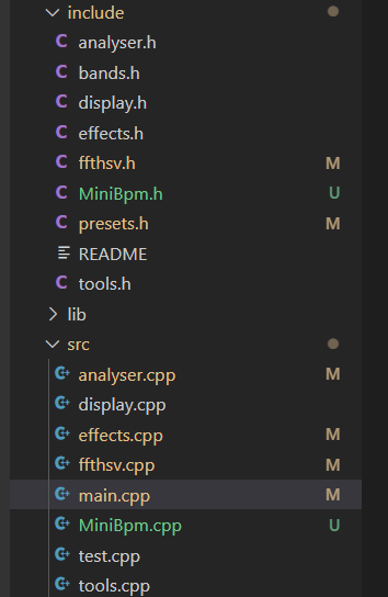

Co do kodu programu to przeniosę go do swojego programu i dam znać jak działa. U mnie jest już rozgraniczenie na 2 rdzenie. Kod rozbiłem na dość sporo plików:
ale spróbuję to jakoś opisać. Kod też jest na githubie: https://github.com/Gieneq/RGBHSV
main.cpp - inicjalizacja, wybór efektów:
