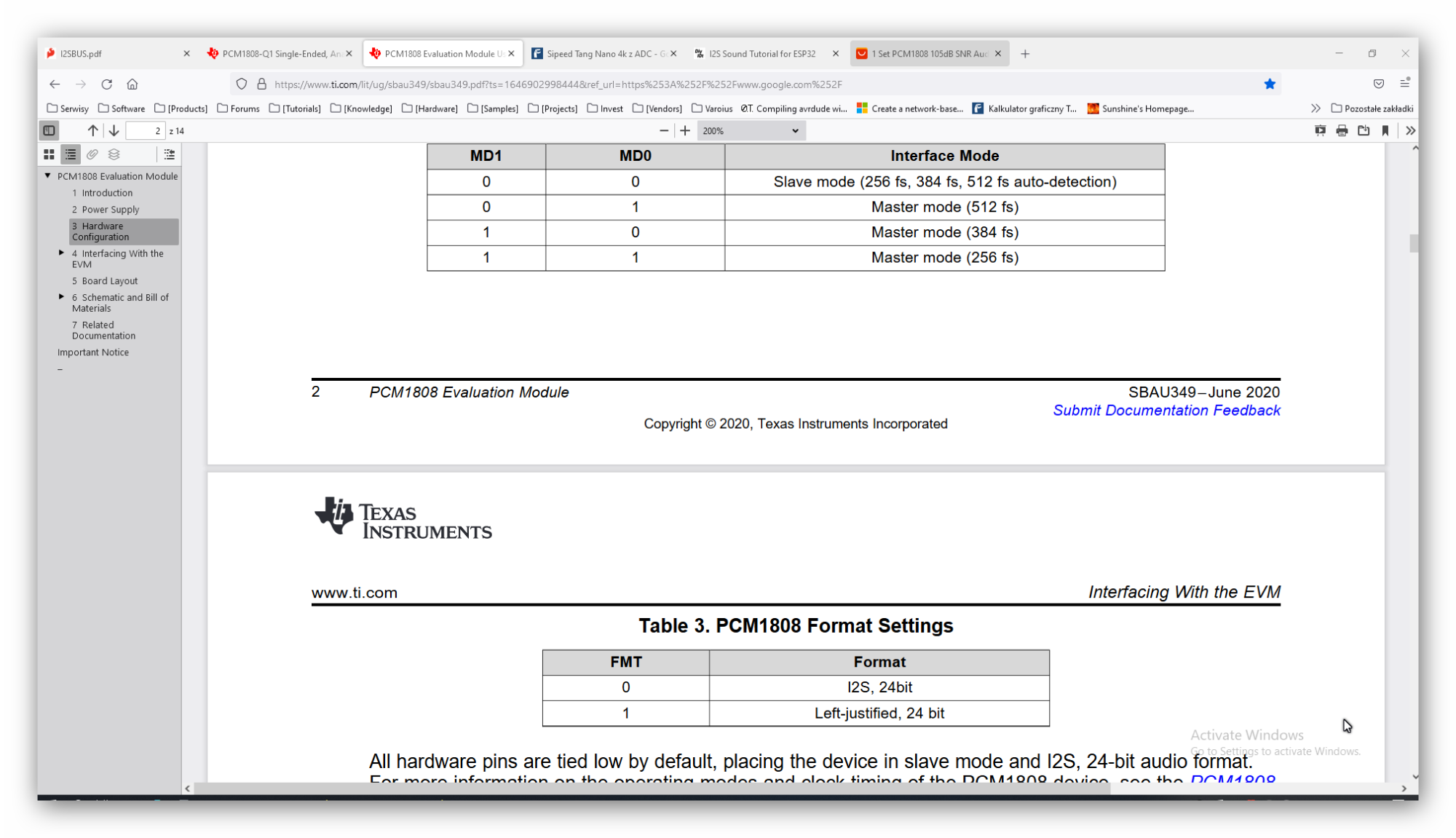

Update: przestudiowałem kartę katalogową układu PCM1808, oraz dokument dot. "Evaluation board for PCM1808" i wiele rzeczy się wyjaśniło - patrz linki:
https://www.ti.com/lit/ds/symlink/pcm1808-q1.pdf?ts=1646903155249&ref_url=https%3A%2F%2Fwww.ti.com%2Fproduct%2FPCM1808-Q1
https://www.ti.com/lit/ug/sbau349/sbau349.pdf?ts=1646902998444&ref_url=https%3A%2F%2Fwww.google.com%2F

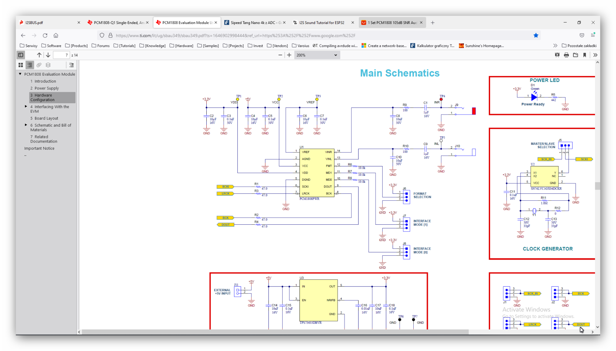

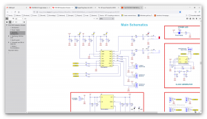

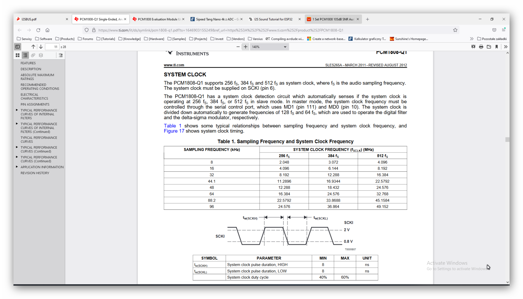

Nadal mam dwie wątpliwości odnośnie podłączenia płytki z PCM1808 do ESP32. Najpierw schemat "Evaluation board":

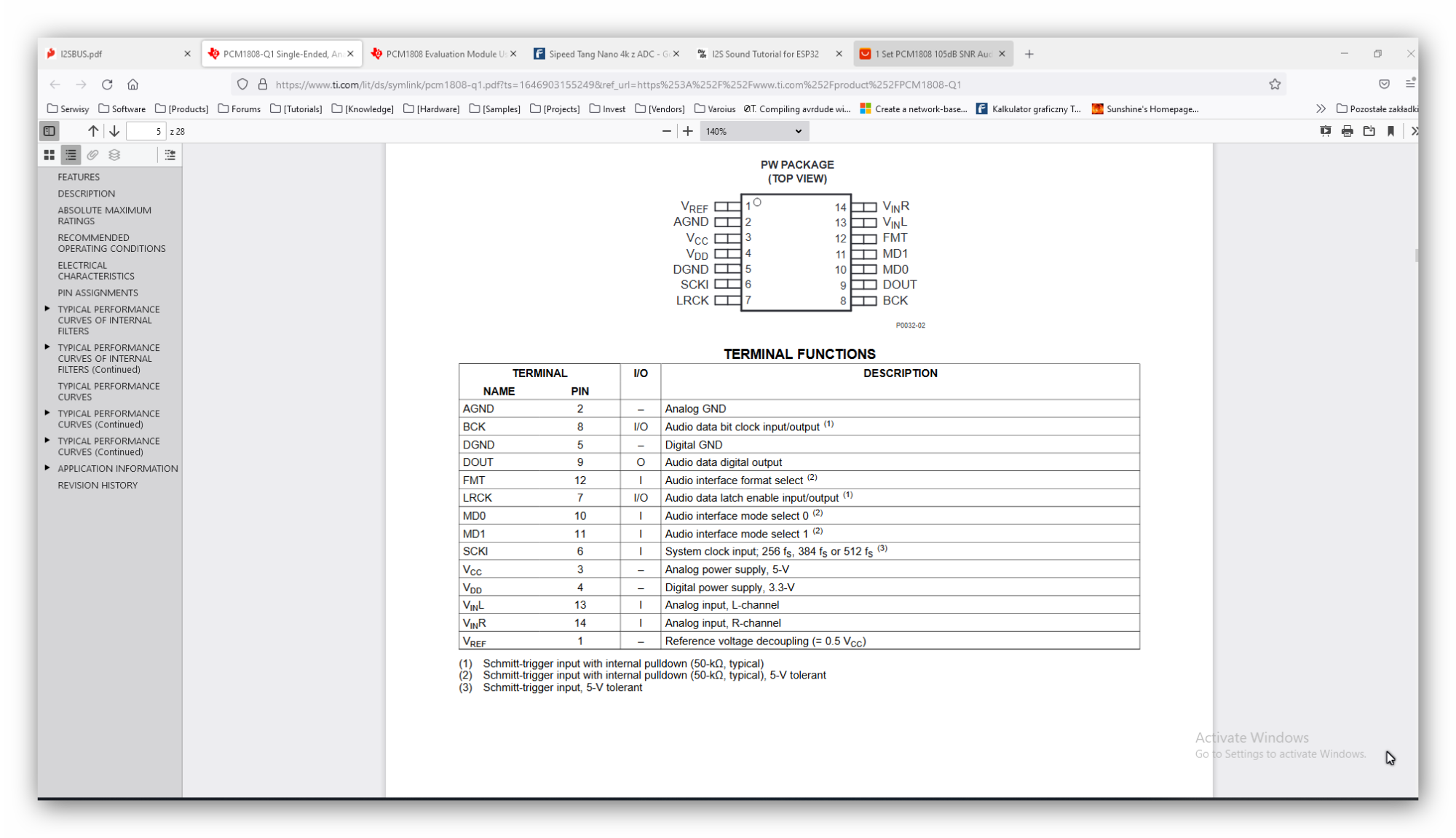

Można z niego dużo ustalić. Teraz jak ustawić wejścia decydujące w jakim trybie będzie pracował układ PCM1808:

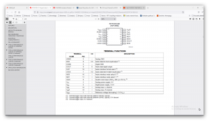

Tutaj pinout układu PCM1808 (z opisem wejść/wyjść);

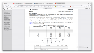

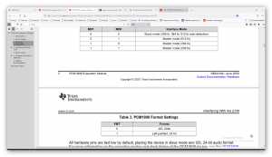

A tutaj częstotliwości zegara wejściowego dla układu PCM1808:
Z tego ostatniego wynika, że aby układ pracował jako Master o częstotliwości próbkowania 44,1 Khz (z Fs*256) na wejście SCKI powinien być podany zewnętrzny zegar o częstotliwości 11.2896 MHz. Nie wiem tylko co z pinem BCK (Bit Clock), czy na BCK powinien być podany zegar o częstotliwości 44,1 KHz*24 = 1 058 400 Hz , czy też ten zegar będzie wygenerowany automatycznie z zegara na pinie SCKI przez układ PCM1808 ?

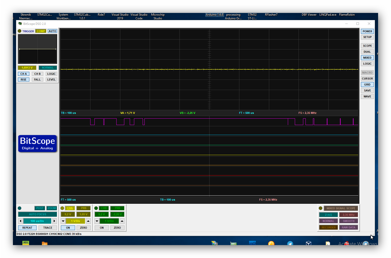

Program wykonuje się bez błędów, ale zamiast przebiegu prostokątnego o f= 2MHz jest generowana jakaś sieczka - patrz zrzut ekranu z oscyloskopu:
Mógłby mi ktoś podpowiedzieć co jest nie tak z istniejącym kodem, lub polecić inny sposób na wygenerowanie przebiegu prostokątnego o wypełnieniu 50 % i częstotliwości 11 MHz (na ESP32).

Gdy ustawiałem częstotliwość 11 Mhz, to jest już na granicy możliwości mojego oscyloskopu. Gdy ustawiam częstotliwość przebiegu (jak w kodzie powyżej) 1 Mhz - to jeszcze jakoś mogę ten przebieg obejrzeć, ale jest to sinusoida o amplitudzie poniżej 1-go wolta. Nie mogę tego przebiegu obejrzeć na analizatorze logicznym, bo amplituda przebiegu jest za mała, aby wyzwolić rejestrację przebiegu. Program jest raczej poprawny, skąd taki wniosek: otóż gdy ustawiałem dużo niższą częstotliwość (powiedzmy 4 KHz) i większą rozdzielczość timera (14-bit), to gdy zmieniałem wypełnienie to było to prawidłowo widoczne na oglądanym przebiegu na oscyloskopie, ale amplituda przebiegu nadal była około 1-go wolta.
Ma ktoś jakieś pomysły jak wygenerować ten sygnał prostokątny 11 MHz na ESP32? Jak nic nie znajdę to wygeneruję taki sygnał na układzie FPGA, tam jest to proste do zrobienia.

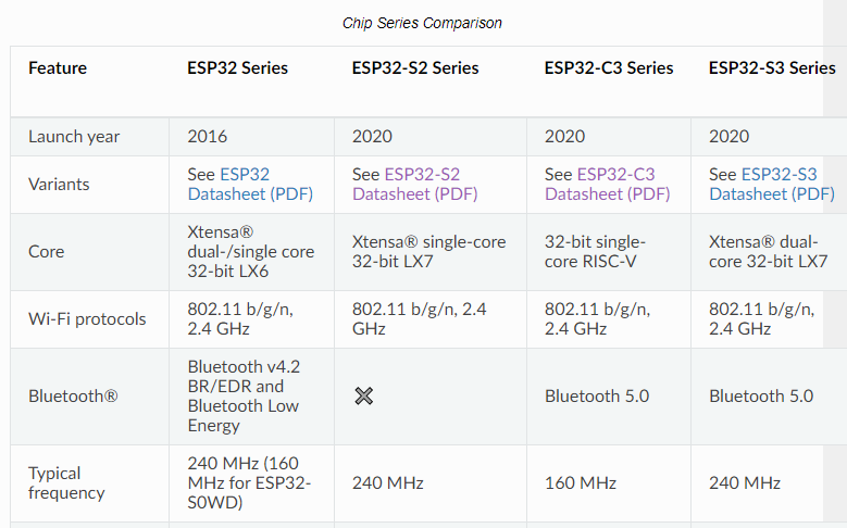

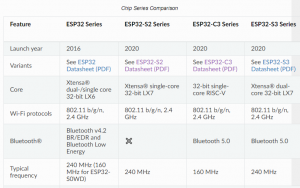

W ogóle w jaki układ ESP celujemy? Dziś YT podpowiedział mi filmik o M5stack z ESP32-C3 i trochę się zastanawiam.

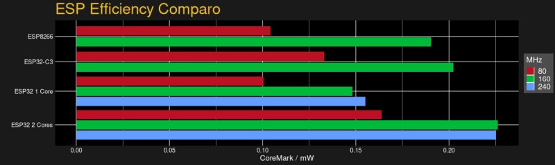

C3 z RISC-V ma 1 rdzeń i 160 MHz. 2x droższy S3
Z tego wykresu wychodzi że nieważne co, lepiej 2 rdzenie:

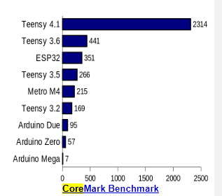

Ale czytając to wpadłem na pomysł, który trochę burzy @FlyingDutch  twoje testy 😞
Cytat

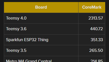

If we really needed to crush floats, we’d go for a chip that’s better suited for the task like an STM32F4xx or STM32F7xx, or those brutal NXP/Freescale 600 MHz i.MX ARM7 chips in the Teensy 4.0.

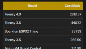

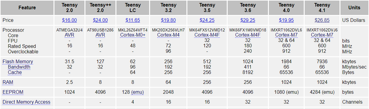

Na 2 stronach wykresy (ten i ten) mocy CoreMark są imponujące:
image.thumb.png.2602dc20d99456b4ef090825c0cb0c73.pngimage.thumb.png.7db6f9f776610e9fb36fae364bfe204f.png
Drogie to, ale wygląda jakby służyło właśnie do tego projektu.
Więc moja propozycja, tylko znowu inny sprzęt... eh, chyba dlatego robi sie zawsze research przed podjęciem zakupów. Może ESP32 tylko do WiFi, a wszystko dać na Teesy 4.1?
