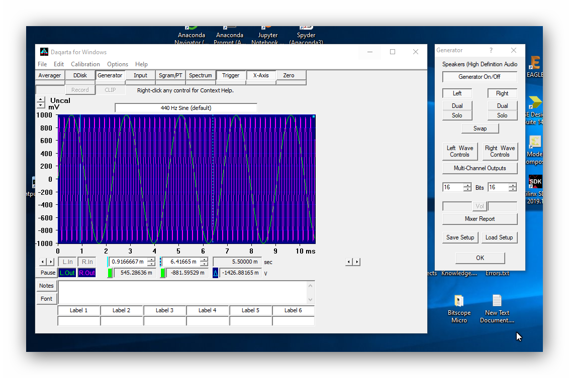

Cześć,
dopiero dzisiaj mam znowu czas, aby usiąść ponownie do tematu. Czyli powracam do próby podłączenia przetwornika I2S (PCM1808) do płytki ESP32. Znalazłem całkiem fajny darmowy program do między innymi generacji przebiegów w kanałach lewym i prawym karty dźwiękowej. Program nazywa się "Daqarta" - tutaj link do niego:
https://www.daqarta.com/dqdown.htm
A tutaj zrzut ekranu:
W lewy kanale jest sinusoida o częstotliwości 440 Hz a w prawym 4800 Hz. W programie można także podejrzeć widmo sygnału (czyli wynik DTF).

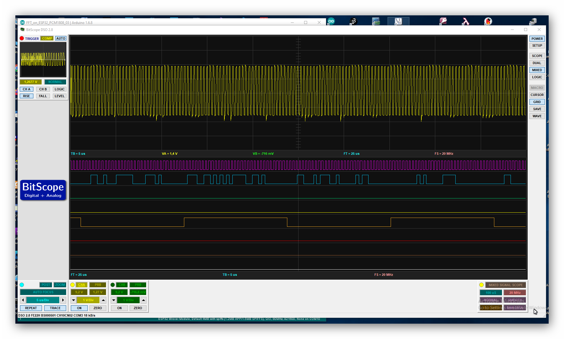

Tak sygnał (dwa kanały wygląda na oscyloskopie:
Dużo też wyjaśniło się z tym, jak podłączyć płytkę z PCM1808 do ESP32 - otóż:
1) Gdy piny MD0=1 i MD1=1
2) Pin FMT=0  wtedy format wyjścia DOUT jest I2S  - gdzie: 0 to połączenie z masą a 1 połączenie z Vdd
Wtedy  układ PCM1808 pracuje jako Master i pin SCKi jest wejściem zegara 256*Fs (gdzie Fs to f=44,1 KHz), a piny BCK i LRCK są wyjściami.
Podłączyłem płytkę z ADC PCM1808 do ESP32 na wejście SCKI podałem zegar o częstotliwości 11 289 600 Hz a na wejścia analogowe L+R wyjścia kanału lewego i prawego z karty dźwiękowej PC (pracuje program generatora sygnału na PC).  Układ PCM1808 pracuje z ustawieniami, jak podane były wyżej (jako Master). Do wyjść PCM1808: BCK, DOUT, LRCK podłączyłem analizator stanów logicznych.
BCK - zegar audio - fioletowy
DOUT - wyjście cyfrowe I2S - niebieski
LRCK - wybór kanału audio L,R - pomarańczowy
Poniżej przebiegi z analizatora stanów logicznych:
Jak widać na przedstawionym zrzucie ekranu, wydaje mi się, że przetwornik analogowo-cyfrowy I2S działa całkowicie poprawnie.

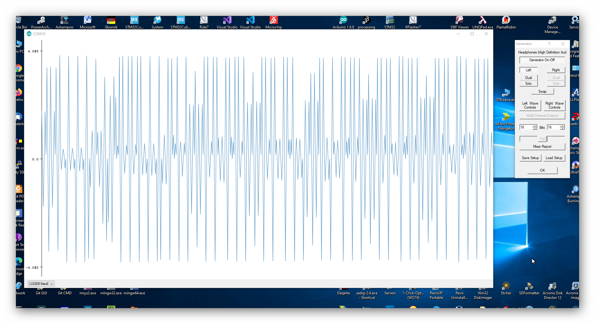

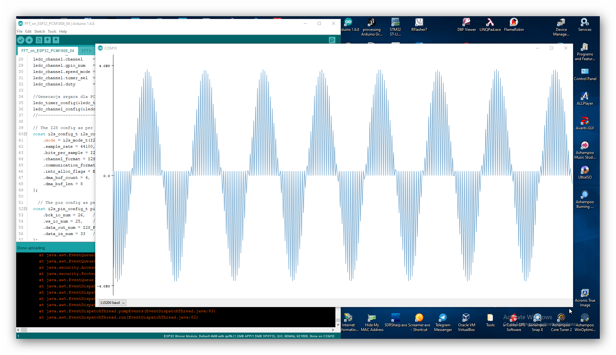

Pozostała trudniejsza część zadania, napisanie programu na ESP32, który odbierał by sample z przetwornika ADC PCM1808 (protokółI2S) i liczył na nich Transformatę Fouriera za pomocą algorytmu FFT.
Mam napisaną bardzo prostą wersję kodu z obsługą przetwornika IS2 (PCM1808) przez ESP32 - tutaj kod głównego programu:

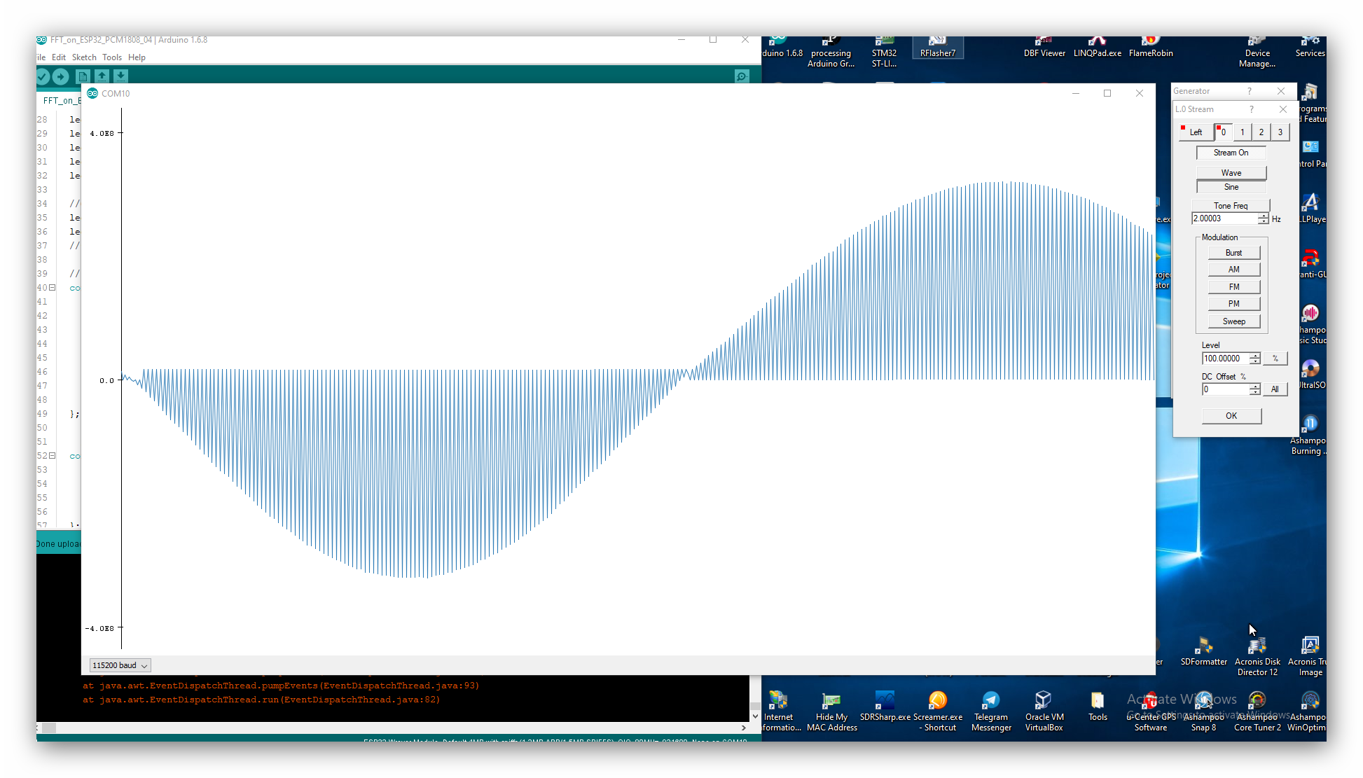

Jak widać te zmiany częstotliwości są odwzorowane w wykresach wyświetlanych przez ploter portu szeregowego (więc taki podstawowy test jest zdany). Pozostaje więc tylko dodać kod do liczenia FFT z tych sampli i zobaczyć jak wygląda widmo przebiegów z generatora. W archiwum zip cały kod projektu (z header files) dla "Arduino IDE".
