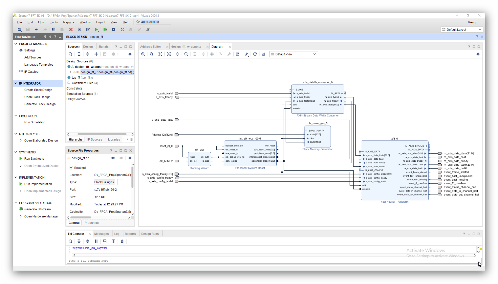

Cześć,
dzisiaj usiadłem do projektu (dla FPGA Spartan7) i utworzyłem w "Vivado" "Block design", a następnie umieściłem na nim kilka potrzebnych IP Cores:
1) Clocking Wizard
2) Processor System Reset
3) Block Memory Generator
4) AXI4-Stream Data Width Converter
5) Fast Fourier Transform
i połączyłem te bloki odpowiednimi magistralami/sygnałami, oraz wyprowadziłem porty wejścia/wyjścia (dla Block Design). Patrz zrzuty ekranu:
design_fft.pdf
Następnie wygenerowałem "HDL Wrapper"  dla tego "Block Design" (design_fft_wrapper) - patrz kod poniżej:

Teraz spróbuję napisać test-bench dla tego projektu i zobaczyć jak wygląda wyliczona Transformata Fouriera w symulacji. Być może w celu napisania testu będę musiał obudować jeszcze wygenerowany "HDL Wrapper" dodatkowym modułem i kodem w Verilogu.
Update: kurczę jakieś złe fatum - uszkodził mi się dysk na którym miałem zainstalowane Vivado (jeden podkatalog). Na szczęście miałem backup tego dysku i udało mi się odtworzyć katalog z zainstalowanym Vivado, oraz uruchomić syntezę i implementację projektu (wygląda, że synteza jest OK). Teraz zaczynam pisać test-bench, ale będzie on mocno skomplikowany. No i stało się, jak myślałem w fazie implementacji zabrakło pinów I/O i będę musiał obudować "HDL wrapper" za pomocą dodatkowego modułu.
Pozdrawiam

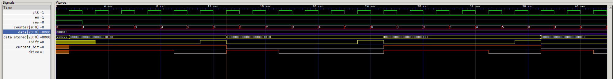

Po zapoznaniu się ze składnią uznałem, że już wszystko wiem, aż rozbiłem się o ścianę symulatora, który uświadomił mnie że nic nie wiem. Zadanie, które uznałem za stosunkowo łatwe (synteza sterownika diod ES2812B) okazało się i tak wystarczająco trudne, że siedzę nad tym od kilku dni. Pojawiło się wiele problemów o których nie miałem pojęcia, np. nie sądziłem ile dylematów ciągnie za sobą wybór krawędzi zbocza sygnału zegarowego.
Najpierw napisałem licznik powiązany z układem kombinacyjnym, który ten licznik miał resetować. Wszystko odbywało się przy narastającym zboczu sygnału i nie wiedziałem co robię źle. Aż naszła mnie refleksja, że przecież jeżeli sprawdzam stan licznika w momencie jego jednoczesnej inkrementacji to przecież to jest błąd, bo nie wiem jaką odpowiedź uzyskam. Wystarczyło przesunąć licznik i jego odczyty o pół okresu i wiele problemów zniknęło.
Druga sprawa to coś czego nie mogę sobie wbić do głowy - always @ - jeden sygnał sterowany ale wiele sterujących. Najwidoczniej intuicja z języków programowania powoduje, że unikam powtarzania tego samego bloku warunkowego i nie podoba mi się jak w każdym bloku always @ muszę dodać ten sam if(rst) itp.
Cóż... mogę poczuć się jak kursanci zadający na forum względnie naiwne pytania.
Także zapoznałem się z test benchem. Na przebiegach widać jak po załadowaniu zawartości do rejestru data_stored reprezentującego kolor pojedynczej diody jest on sukcesywnie opróżniany, a kolejne bity current_bit są zamieniane na sygnał PWM na wyjściu sterownika diod drive. Niby proste, ale jednak kilka godzin nad tym siedziałem.

Cześć @Gieneq,
nie znałem tej krzywej, ale mi się podoba 😄, ja jestem w podobnym miejscu tej krzywej od czasu jak zainteresowałem się układami FPGA (czyli od kilku lat). Ja walczę z tym ostatnim projektem i staram się obudować "Block Design" (HDL Wrapper) za pomocą dodatkowego modułu i oprogramować całość, ale napotkałem problemy z generowaniem sygnałów sterujących magistrali AXI( a raczej ich synchronizacją pomiędzy kilkoma blokami IP) i też utknąłem (powoli eliminuję błędy, ale pojawiają się następne i cały cykl się powtarza). Dzisiaj odebrałem płytkę przetwornika ADC (ADS1256) i będę też mógł rozpocząć próby z tą płytką.
BTW: często się tak robi - to znaczy wykorzystuje oba zbocza sygnału do wykonania różnych operacji (przynajmniej widziałem to często w cudzym kodzie).

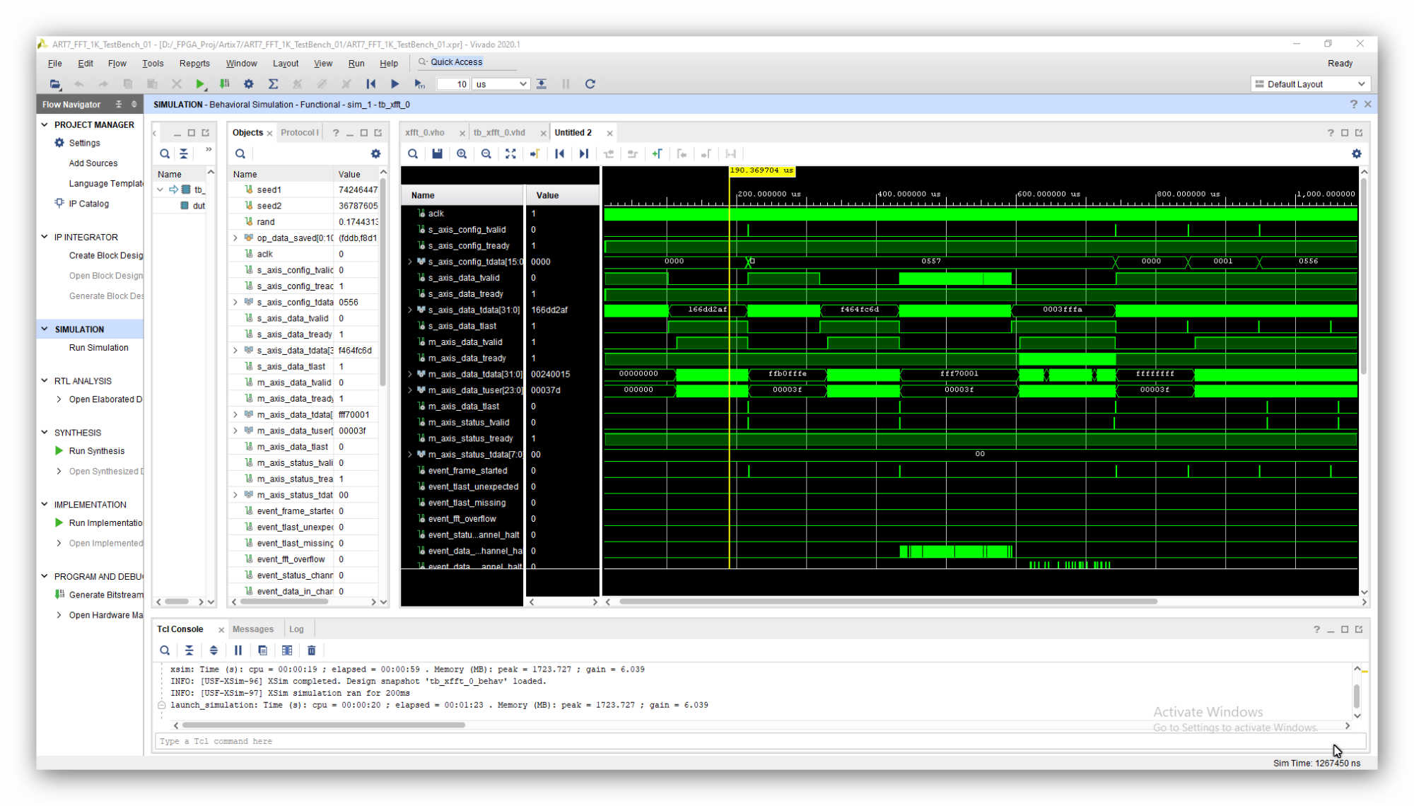

Cześć,
dzisiaj utworzyłem projekt w Vivado 2020.1 dla FPGA Artix7 (XC7A100T-2FGG676I), bo Spartany7 są po prostu za małe dla tego IP Core. Do projektu dodałem sam IP Core "FFT", wtedy udało mi się wygenerować test-bench (oryginalny kod VHDL Xilinx'a). Gdy IP Core "FFT" był dodawany do "Block Design" nie wiem z jakiego powodu test-bench nie był generowany. Już wiem dlaczego test-bench pisany przeze mnie nie działał prawidłowo. Po prostu nie uwzględniłem wszystkich  potrzebnych rzeczy (opisane były w dokumentacji IP Core FFT bardzo pobieżnie). Kod test-bench'a jest bardzo długi - zamieszczam go tutaj, bo może się komuś przydać (także mnie za jakiś czas):

A tutaj screenshot z symulacji w Vivado:
Przeanalizowanie go zajęło mi sporo czasu. Nie wiem dlaczego każda próba zrobienia czegoś praktycznego i ciekawszego w FPGA zaczyna zawsze absurdalnie rosnąć jeśli chodzi o złożoność i liczbę linii kodu. Jutro podłączę płytkę z przetwornikiem ADC do zestawu Nucleo z STM32 (bo jest do tego kod źródłowy) i zobaczę czy działa.
Pozdrawiam

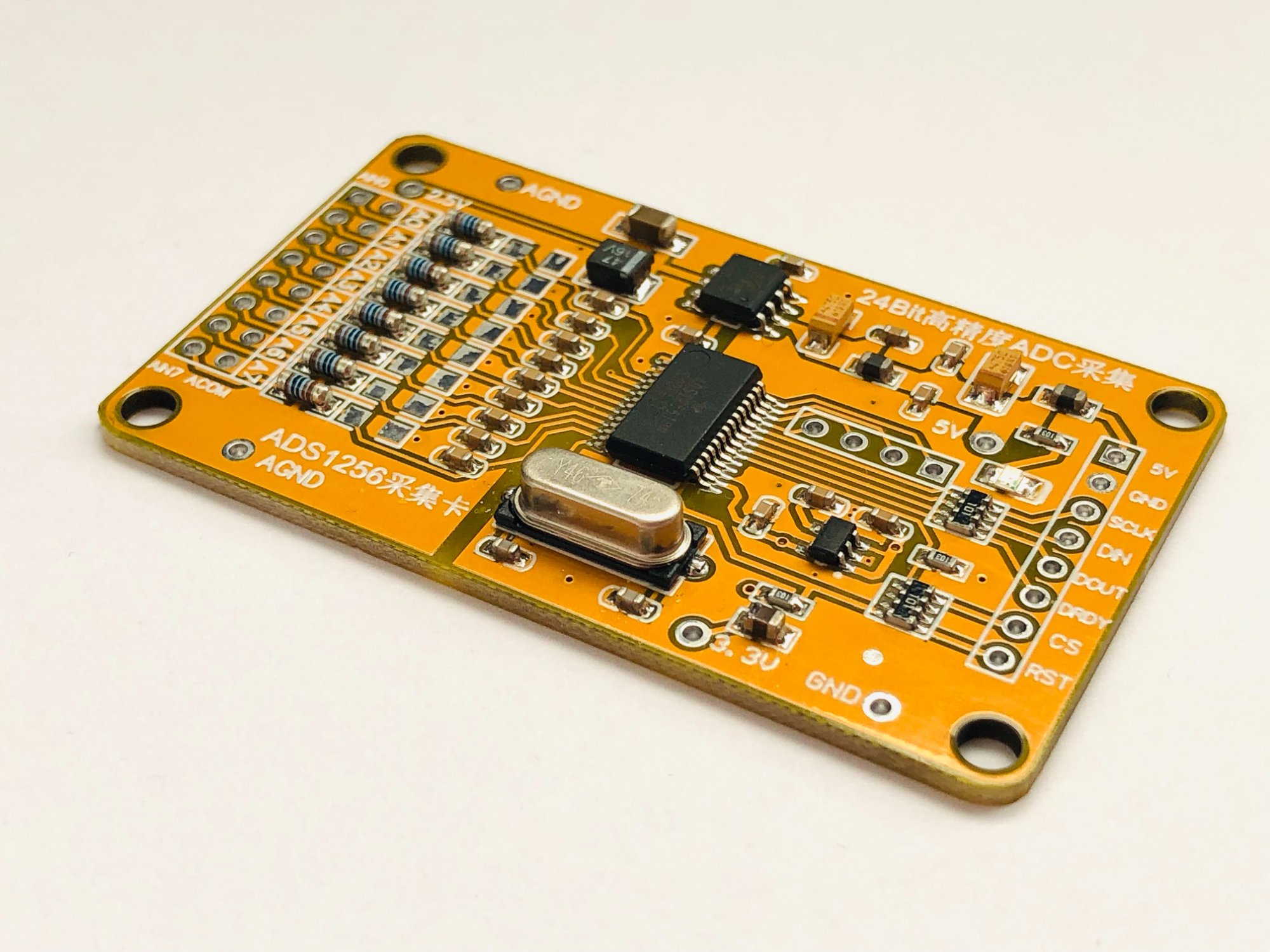

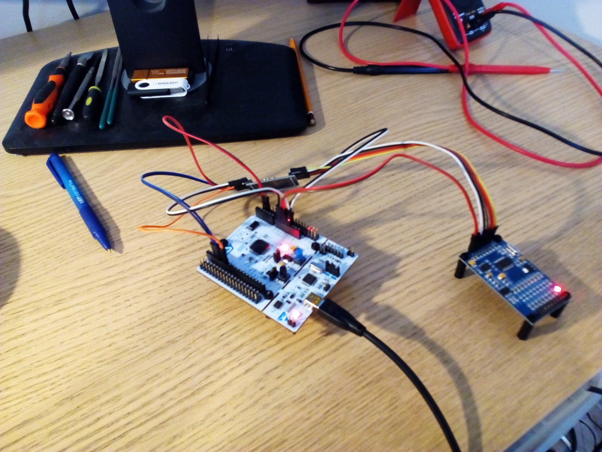

Cześć,
tak jak już pisałem przyszła do mnie płytka z przetwornikiem ADS1256 - tutaj link do sklepu:
https://www.aliexpress.com/item/1005001593721645.html?gatewayAdapt=glo2pol&spm=a2g0o.9042311.0.0.52de5c0fFZ7nE5
A tutaj kod w języku C (HAL) dla kilku wersji STM32 (wygląda w miarę prosto):
https://github.com/eta-systems/ADS1255

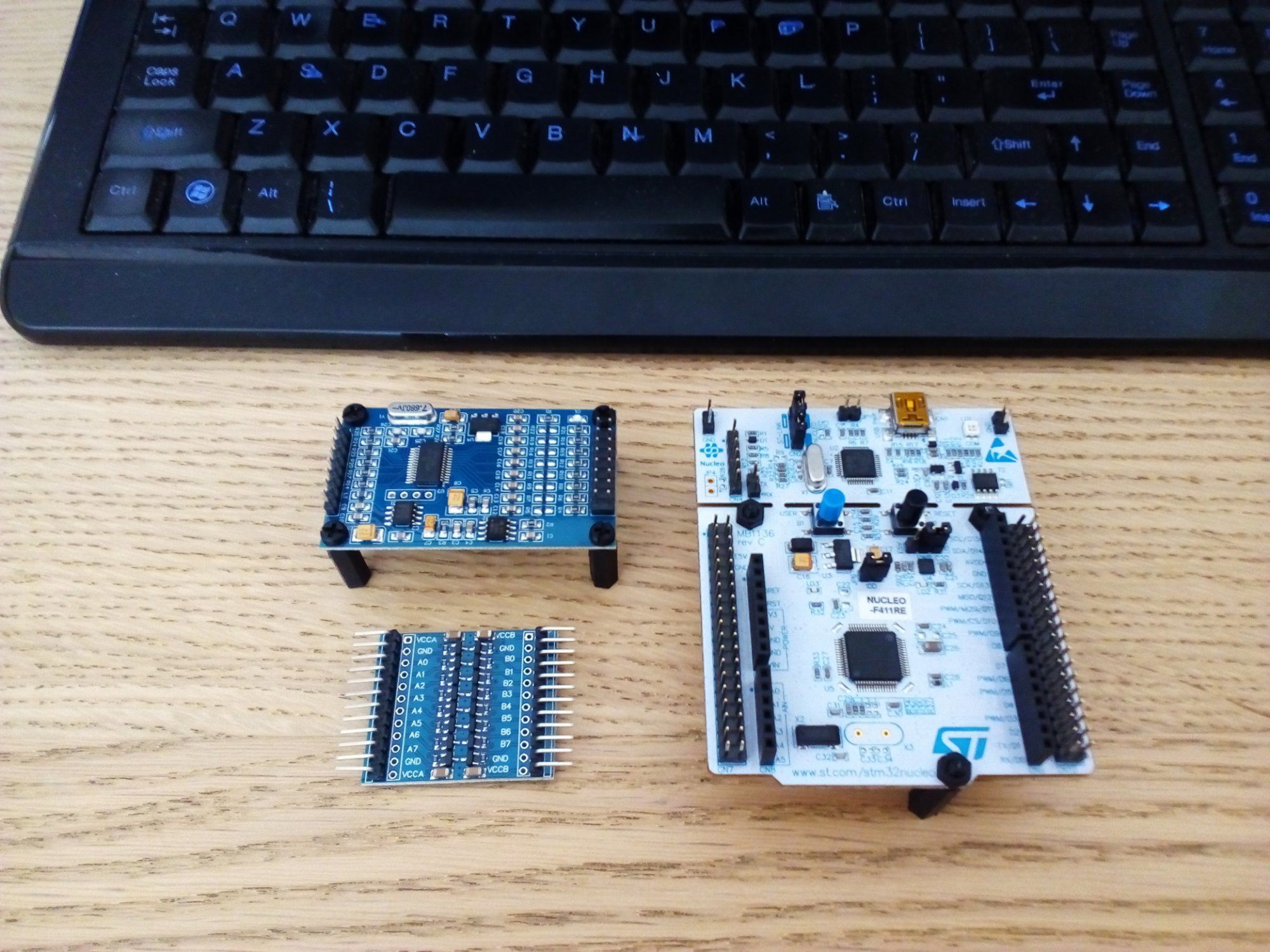

Tutaj wszystkie potrzebne podzespoły: płytka z ADS1256, NUCLEO-F411RE, i ośmiokanałowy konwerter poziomów logicznych
Zobaczę co z tego wyjdzie - to w ramach małego odpoczynku od FPGA 😉

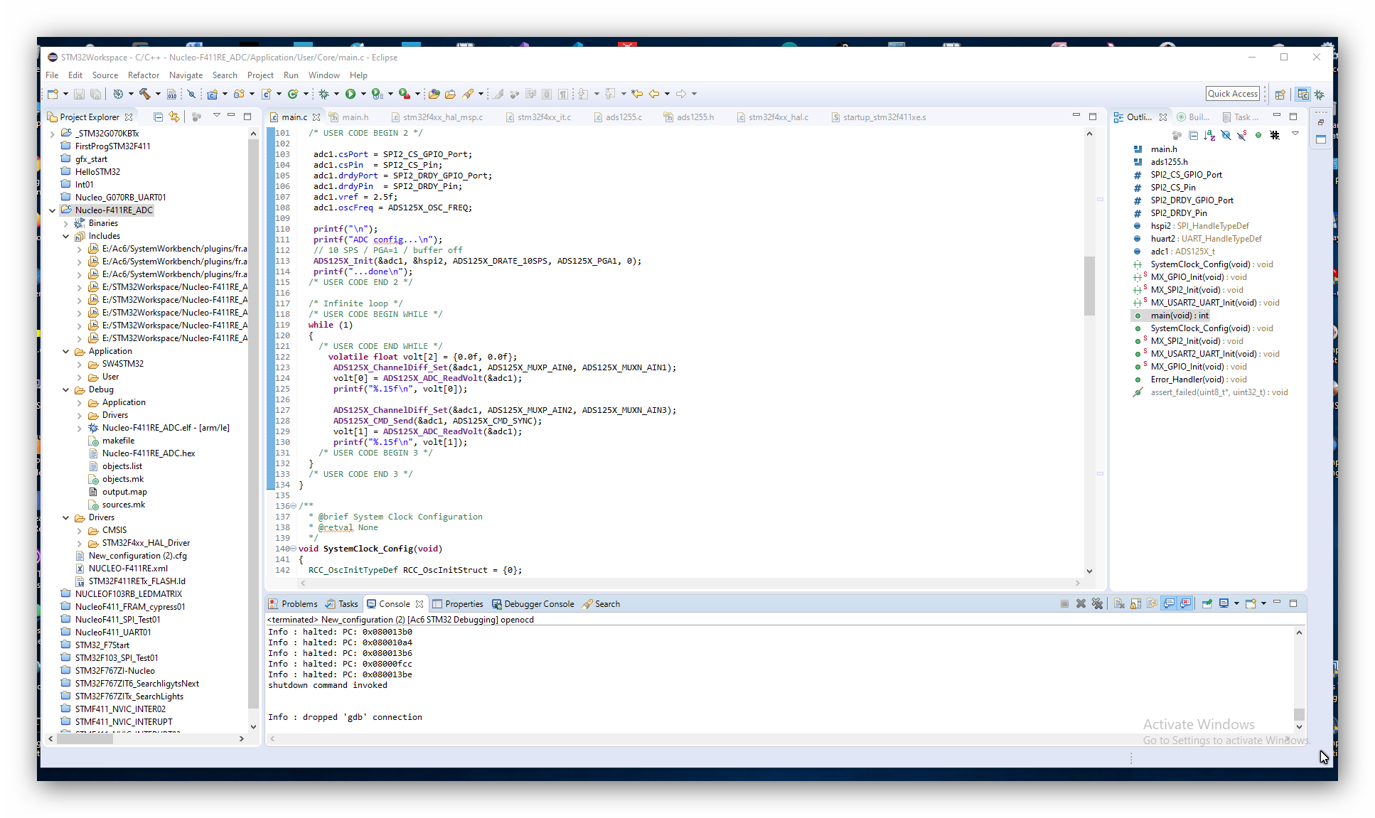

Update: podłączyłem płytkę z przetwornikiem ADC ADS1256 do zestawu NUCLEO-F411RE i wgrałem projekt, który utworzyłem dla "System Workbench 4 STM32" (z obsługą przetwornika ADC) - patrz zrzut ekranu:
Wygląda na to, że przetwornik jest poprawnie inicjalizowany i sczytuje w miarę poprawne wartości (bardzo małe liczby float), dla kanałów które wiszą w powietrzu. Teraz muszę podłączyć do płytki przetwornika jakieś źródło sygnału audio i zobaczyć jak będą wyglądały sample.
W zipie spakowany projekt dla Nucleo-F411RE (SW4STM32).
Nucleo-F411RE_ADC.zip
Pozdrawiam
