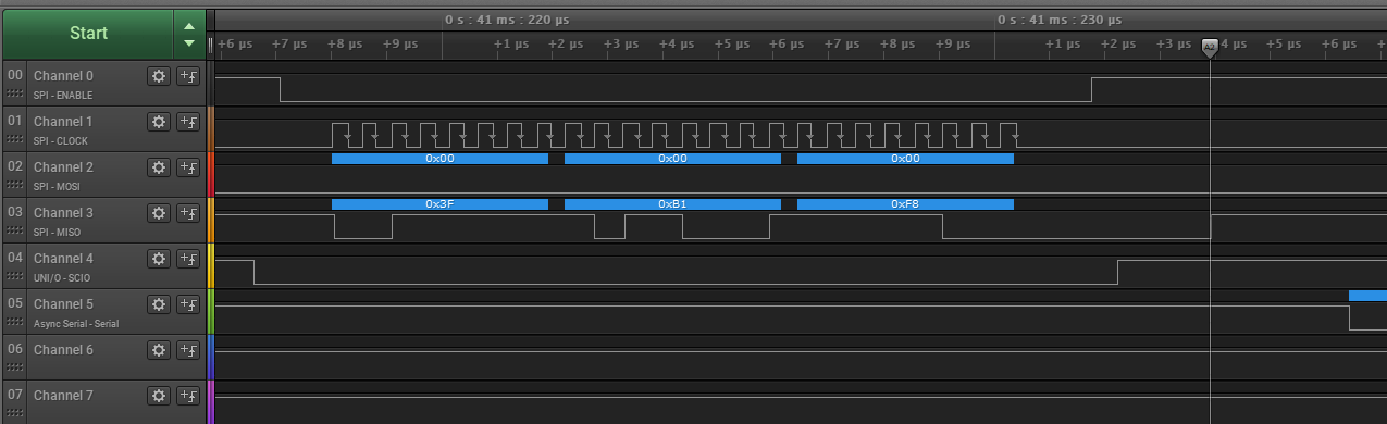

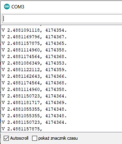

Fajnie, że działasz dalej z tematem. Ja w ten weekend też nadrabiam zaległości. Właśnie podłączyłem ADS1256 do ESP32. Widziałem że pisałeś o utrudnieniach i faktycznie jest to trochę zagmatwane. Najpierw dla testów wziąłem ekspander PCM23S08 z kursu STM32L4 i zmarnowałem na nim cały dzień. Obstawiam że nie działa, bo podłączałem do Arduino Nano i nie szło uruchomić, a to nie jest jakieś trudne - raptem 6 bajtów.

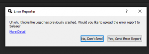

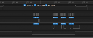

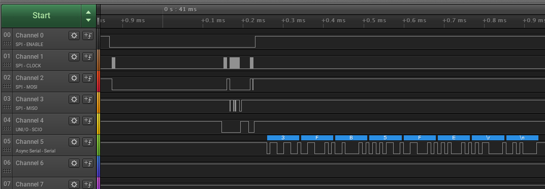

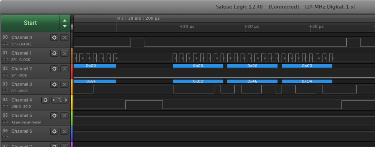

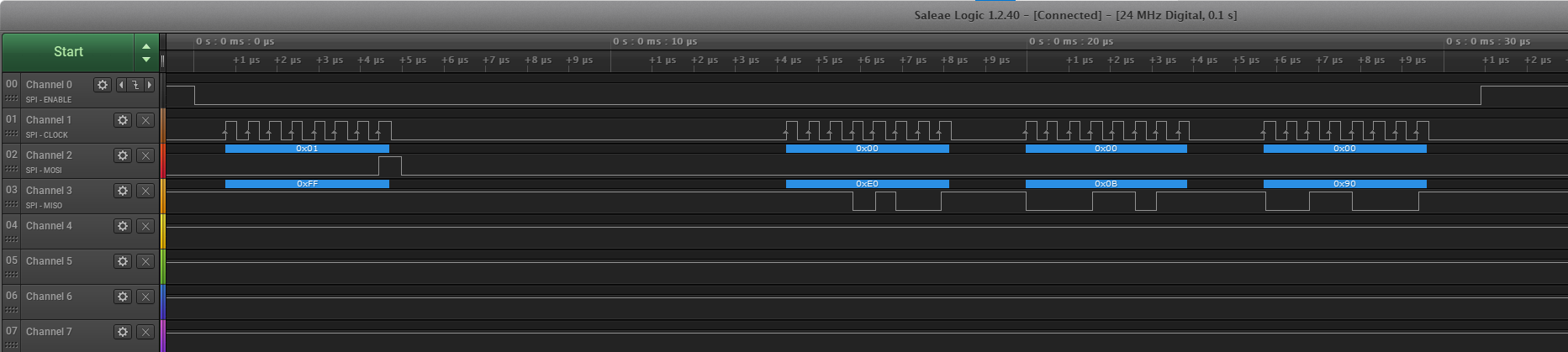

Wtedy też przydał się analizator stanów logicznych, pożyczyłem jednak tego klona za 40zł i działa. Sygnał okazał się prawidłowy wiec pewnie układ się wziął i zepsuł.

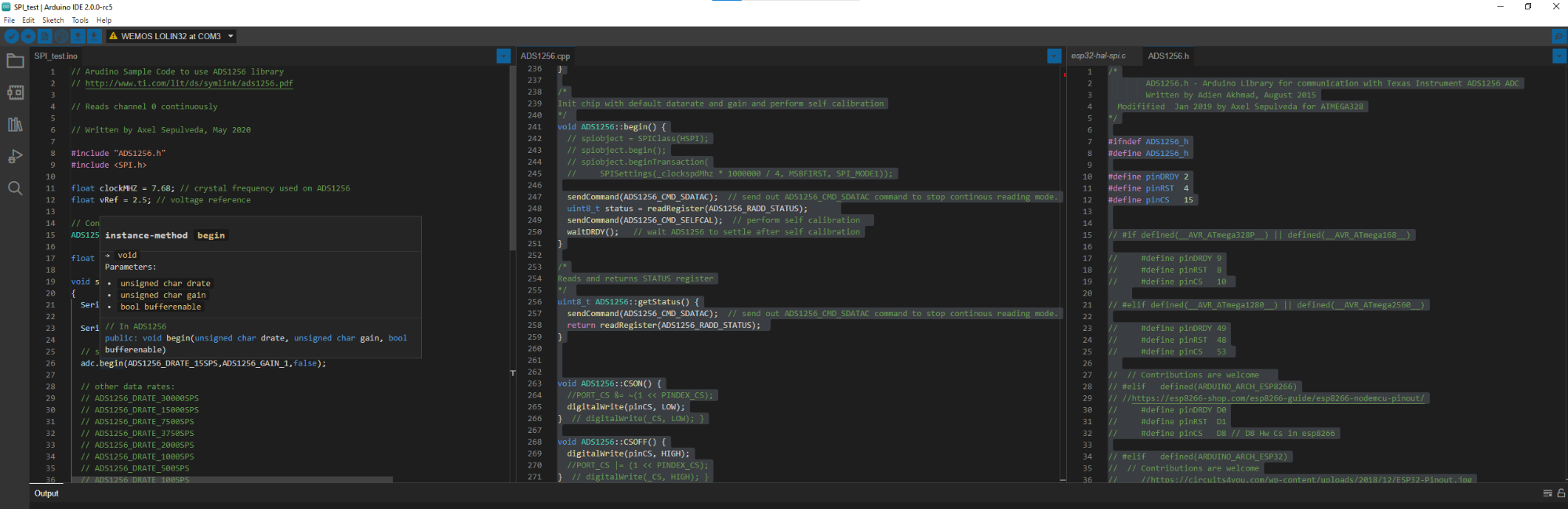

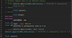

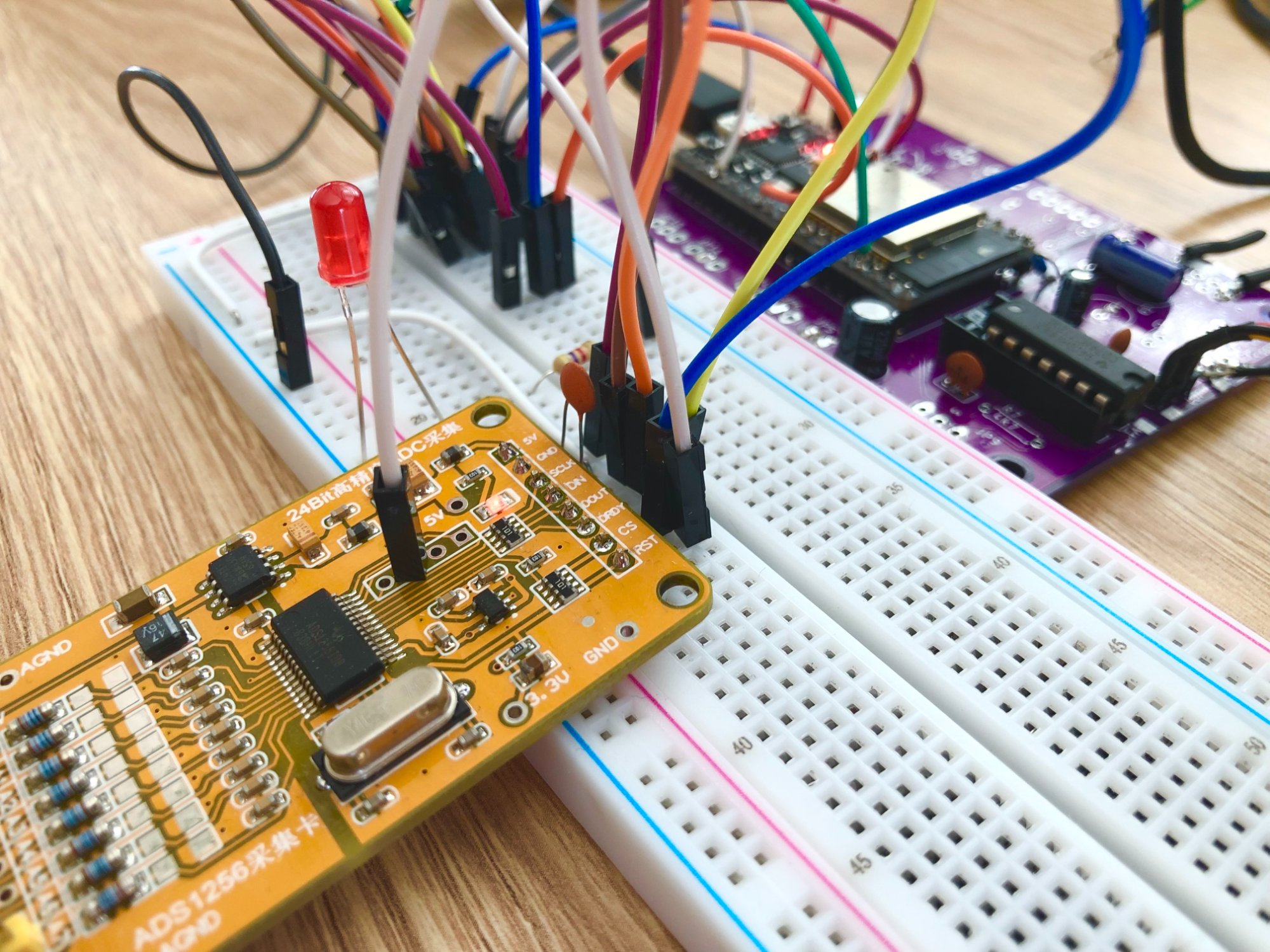

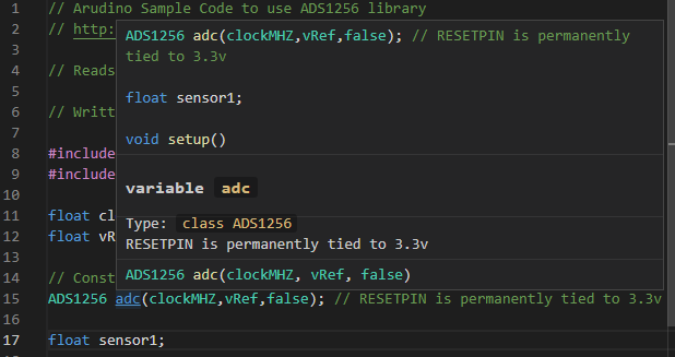

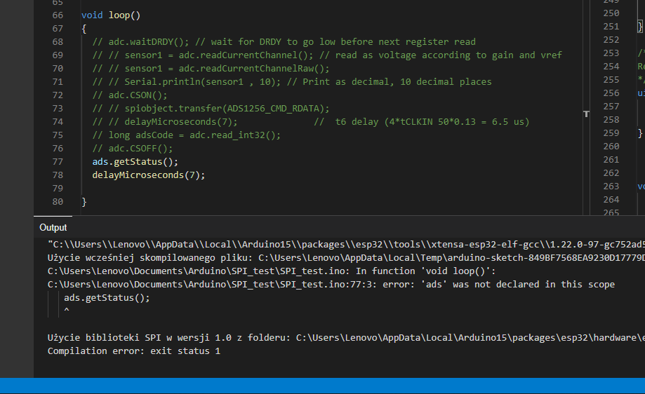

Wziąłem więc płytkę ADS1256 i bibliotekę o której wspominałeś z fragmentem w pliku nagłówkowym:
// #elif   defined(ARDUINO_ARCH_ESP32)
// 	// Contributions are welcome

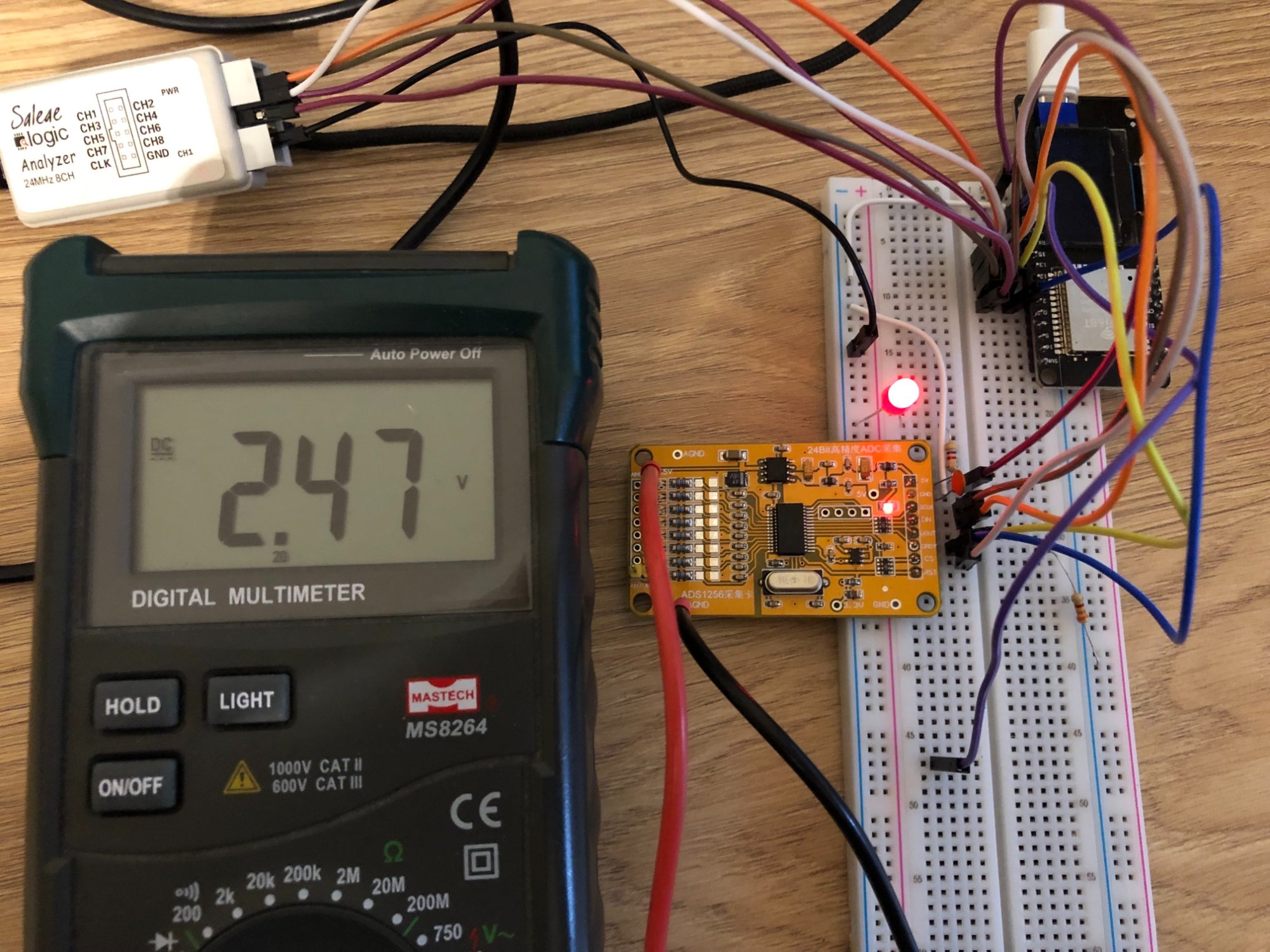

Jakoś miałem opory przed podłączaniem tego do ESP32 ale jednak dało radę. Mam płytkę z wyświetlaczem LCD i z wolnych pinów mam HSPI. Dodałem wiec w pliku nagłówkowym obiekt SPI:
#include <esp32-hal-spi.h>
#define pinDRDY 2
#define pinRST  4
#define pinCS   15
class ADS1256 {
float _conversionFactor;
  SPIClass spiobject;
#endif

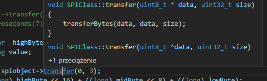

W konstruktorze stworzyłem instancję klasy SPIClass i wszędzie w kodzie zmieniłem domyślny SPI na instancje obiektu:
ADS1256::ADS1256(float clockspdMhz, float vref, bool useResetPin) {
  // Start SPI on a quarter of ADC clock speed
  spiobject = SPIClass(HSPI);
  spiobject.begin();
  spiobject.beginTransaction(
      SPISettings(clockspdMhz * 1000000 / 4, MSBFIRST, SPI_MODE1));

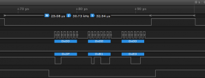

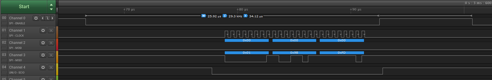

i działa! Także można dorzucić do repozytorium coś od siebie 🙂

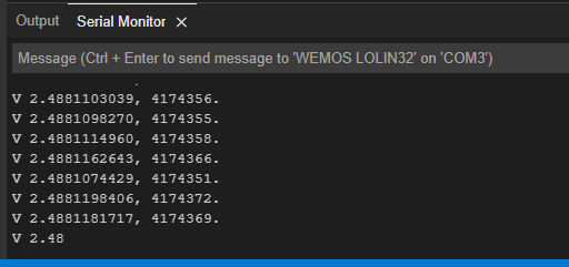

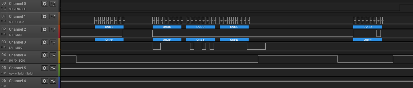

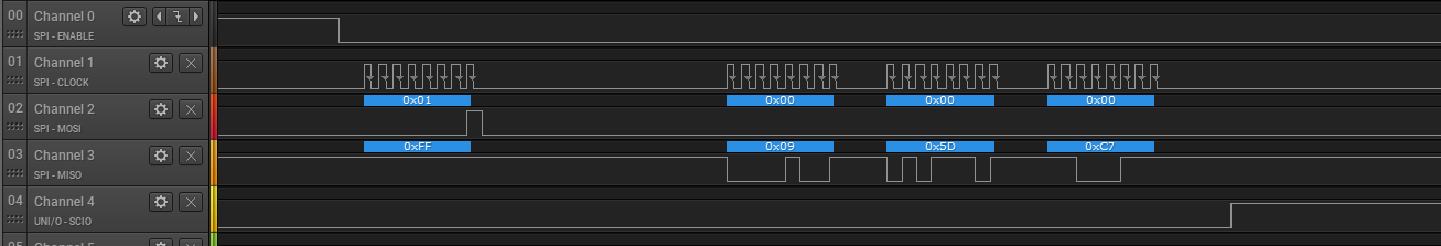

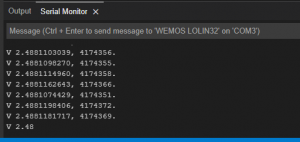

Testowy program zwrócił mi poprawną wartość, a komunikacja faktycznie działa:

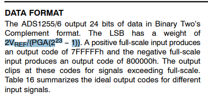

Nie wiem tylko dlaczego pomiary nie pasują do czegokolwiek, ale na spokojnie przejrzę kod i myślę, że do czegoś dojdę.

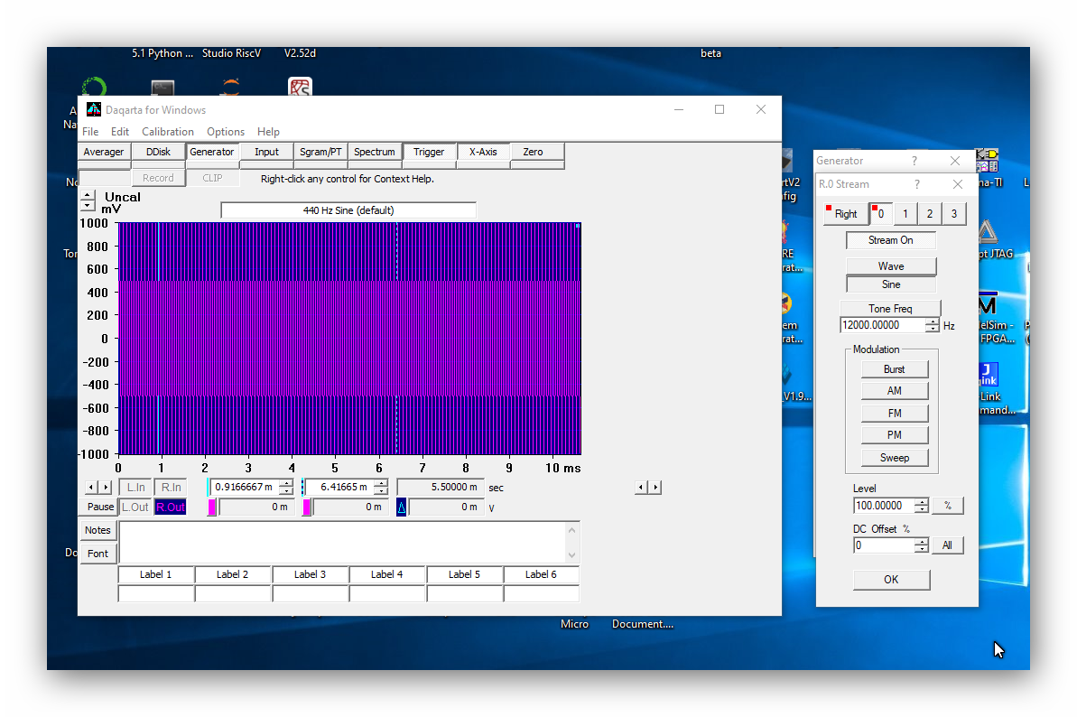

9 godzin temu, FlyingDutch napisał:
Program nazywa się "Daqarta"
Super sprawa, na pewno się przyda 🙂

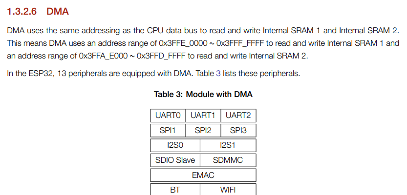

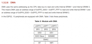

Przeczytałem co napisałeś i wygląda że jednak I2S byłby lepszym pomysłem, jestem zaskoczony że jest to tańsze i prostsze. Zawsze jakieś doświadczenie 🙂

Dla innych częstotliwości też się to zgadzało. próbki (256) były zebrane w czasie 5,18 ms a liczenie FFT trwało 0.17 ms. Zaokrąglając do 6 ms, możemy zbierać próbki i liczyć 256 punktową FFT dla jednego kanału 166 razy na sekundę. Zrobię jeszcze próby z 512 punktową FFT i sygnałami sinusoida i prostokąt - dla prostokąta powinno być widać na FFT sporo prążków widma dla wyższych harmonicznych sygnału. W archiwum zip pełny kod projektu (z plikami nagłówkowymi).

Zmodyfikowałem trochę program główny - w sterowniku I2S (ESP32) zmieniłem rozdzielczość na 24 bity, i zbieram 512 sampli, oraz liczę 512 punktową FFT. Teraz zbieranie 512 sampli trwa 11,1 ms a liczenie FFT 0,26 ms, stąd możemy zbierać sample i liczyć 512-punktową FFT 83 razy na sekundę. Tutaj wyniki programu FFT512 punkt dla f generatora wynoszącej 400 Hz:
Time taken: 11.10 milliseconds!
86.132645 Hz : 9141368832.000000

DC component : 1820.613403 g
Fundamental Freq : 430.663208 Hz	 Mag: 30821.484375 g
Time taken: 0.26 milliseconds!
Jak widać wyniki są poprawne. Na wyjściu karty dźwiękowej występuje szum o częstotliwości kilka KHz i on też wpływa na wyniki obliczonej FFT. Teraz pozostaje ustalić dlaczego przetwornik I2S (układ PCM1808) po restarcie/włączeniu ma pewien okres czasu dla którego zbierane sample są błędne, oraz ulepszyć kod programu. Właściwie główne cele zostały osiągnięte - widać, że przetwornik ADC I2S (układ PCM1808) i ESP32 tworzą tandem, który śmiało może zbierać próbki sygnału audio w paśmie 0 Hz do 20 KHz i liczyć 512 punktową FFT w zadanym czasie i z dużą rozdzielczością (24 bity).
Tutaj kod głównego programu (po modyfikacji FFT 512 punktów):

Jako ostatnią próbę, podałem na wejście przetwornika I2S sygnał prostokątny o f = 4 KHz, w wyniku obliczonej FFT pojawiły się prążki wyższych nieparzystych harmonicznych tej częstotliwości (4Khz) w widmie sygnału (np. mocno podwyższona amplituda prążka o f=12 KHz : trzecia harmoniczna i f =20Khz: piąta harmoniczna), tak jak można się było tego spodziewać. Tutaj wyniki - obliczona FFT tekstowo:
Time taken: 11.07 milliseconds!

Podjąłem wyzwanie użycia Arduino IDE 2. Zapowiada się dobrze, ale jeszcze potrzeba kilka iteracji.
Żeby nie być marudą to zacznę od plusów:
  • podpowiedź składni,
  • lepsze kolorowanie,
  • poruszanie się po definicjach funkcji z ctrl+click i podpowiedź wartości stałych, podgląd prototypu funkcji i komentarza,
  • monitor portu na dole obok logu,
  • menadżer bibliotek/płytek w wygodnym miejscu - fajny pomysł (nie testowałem ale chyba działa),
  • debuger! Ciekawe czy działa...
  • jakaś usługa chmurowa, kiedyś robiłęm podejście do edytora webowego i był całkiem ciekawy, raczej w kierunku IoT,
  • szybsza kompilacja (tak mi się wydaje)
Ogólnie robi dobre wrażenie, wreszcie fajnie działają zakładki, tworzenie nowych plików, edycja istniejących.
Środowisko wygląda jak Platformio W VSC/Atomie i za to wielki plus. Tylko...
  • nie nalazłem drzewa katalogów, niestety powyżej kilku plików pojawia się problem, mogę sobie otworzyć w eksploratorze -.-
  • pomimo dodania szczegółów kompilacji, pojawiają się kwiatki takie jak ten na screenshocie, że nie wiem gdzie jest błąd. Dla porównania w VSC wykrywanie tak trywialnych błędów działa bez kompilacji, a nawet jeżeli to jest wskazane miejsce.
  • i chyba najbardziej poważne - niestabilność. Po kilku godzinach podpowiedź składni zaczęła zamulać aż przestała działać. Ctrl+clik odmówił współpracy, podobnie po najechaniu na jakąś funkcję już nie miałem podglądu... cóż.
Także w końcu mając dość rzuciłem to środowisko i wróciłem do sprawdzonego. VSC też mi się nie podoba, ale działa. Trochę posiedzaiłem nad dokumentacją ADS1256 i trochę lepiej rozumiem temat. Udało mi się uzyskać pomiaru, a pobrane dane wyglądają poprawnie:
Zastanawiałem się tylko skąd taki błąd. Skorzystałem z dokumentacji gdzie opisano że najmniej znaczący bit to:
Czyli ze wzoru: 2*2.5*ads/(1*0x7FFFF) można uzyskać wynik. Tylko i dla 0V miałem dryft 7mV i dla 3,3 V tylko 3,1 V. Podłączyłem więc do 2,5 V REF i tu znowu coś za mało - patrz screenshot. Podłączyłem woltomierz i wyszło że ultraprecyzyjne źródło odniesienia ma 2,47 V. Czyli wynik był zawyżony o 0,7%.
Dodając ten fakt w kodzie, nowe pomiary są zaniżone ale błąd to -0,48%.

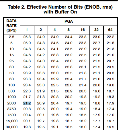

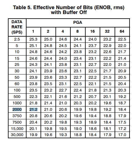

Myślę że to jest i tak super pomiar ale na pewno da się to poprawić. Dla tego ustawienia czyli 2000 sps, PGA = 1 i wyłączonego bufora tracę 3 bity czyli 4 uV - nie jest to dużo, na pewno więcej brudu mam przez używanie płytki stykowej
Włączenie bufora poprawia sytuację, ale dopiero dla wyższych ustawień PGA i sampling rate
Ustawiłem 3 ksps i używając wyzwalania poleceniem RDATA oczywiście transmisja się nie wyrabia:
Dodałem więc polecenie RDATAC tuż po kalibracji i śmiga 30kHz:
spiobject->transfer(ADS1256_CMD_RDATAC);
Tak z ciekawości Ctrl+click na funkcję transfer i przecież jest wariant dla bufora danych:
Informacyjnie: funkcja działa destruktywnie - nadpisuje bufor wejściowy, w tym przypadku nie ma to znaczenia.
 Więc zamiast tego:
    unsigned char _highByte, _midByte, _lowByte;
    unsigned long value;
    _highByte = spiobject->transfer(0);
    _midByte  = spiobject->transfer(0);
    _lowByte  = spiobject->transfer(0);
    value = ((long)_highByte << 16) + ((long)_midByte << 8) + ((long)_lowByte);
    float voltage = 2*2.47 * value / (1*0x7FFFFF);
czyli 3 funkcji transfer można dać:
    uint8_t buff[] = {0,0,0};
    spiobject->transfer(buff, 3);
    value = ((long)buff[2] << 16) + ((long)buff[1] << 8) + ((long)buff[0]);
i teraz nie ma zbędnych przerw:
Tego autor biblioteki chyba nie wiedział, cóż.

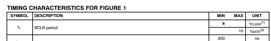

W dokumentacji zaznaczono, że częstotliwość SPI ma być 4x mniejsza (okres 4x większy) niż zegar taktujący:
Ciekaw byłem co się stanie jak to zignoruję. Dla 2x większego okresu częstotliwość jest 60 kHz, pomiary są ok (tu około 2,46 V) ale zaczynają się dublować:
Więc zostaję przy 30kHz, trudno, nie będzie całego spectrum audio ale i tak jest 6x szersze. Dopracuję bibliotekę, wrzucę na githuba i biorę się za testy FFT.

Pomijając wysypujący się loger:

Zdziwiony kombinowałem z częstotliwością, opóźnieniami, zboczami, zasilaniem, setną częścią wartości referencyjnej, a wystarczyło odpiąć kabel i podłączyć na nowo:
Kiedy na to wpadłem? Gdy źle podłączyłem ESP i na laptopie dostałem ostrzeżenie o zwarciu zasilania USB 😧 Wpadłem wtedy na pomysł, że może przy podłączaniu coś się dzieje. Na szczęście wszystko przeżyło to starcie.
Cieszę się, że wrzuciłem projekt na gita, bo rozgrzebałem cały kod. Wyewidencjonuj do... origin/master i sytuacja uratowana 🙂
Na tym jednak nie koniec wrażeń. Pomęczyłem się jeszcze, bo okazało się, że po wgraniu programu nie następuje reset ustawień - np żeby zmienić częstotliwość próbkowania trzeba odłączyć i podłączyć na nowo zasilanie do ESP.
Mam jeszcze jeden błąd, ale to już nie na dziś bo mam tego dosyć. Przyjrzałem się wysyłaniu danych na UART:
i nie wiem dlaczego po pobraniu 24 bitów MISO nie wraca do stanu wysokiego i to nawet po przejściu ~DRDY (na wykresach poniżej) który informuje o zakończeniu wysyłania danych dalej jest stan niski.

Tu wyraźnie widać działanie trybu one-shot, niestety ale na Arduino UNO:
i wszystko działa!
Ciekawa sprawa, bez zmiany ustawienia kolejności bitów, mam nagle odwrotną kolejność. Okazało się że w kodzie miałem błąd, ale tak się zgrał z błędem transmisji ESP, że zazwyczaj wychodziło poprawnie.

Znowu mam problem, ale chyba do się coś z tym zrobić. Gdy ustawiam częstotliwość na 1/4 czyli max jaką się da to przy 30ksps komunikacja przestaje działać. Przy częstotliwości 1/8 działa, ale transmisja wypełnia prawie cały okres:
A na MISO i tak jest jakiś dziwny sygnał wchodzący nie dość że na CS to jeszcze na DRDY którego stan wysokie powinien oznaczać, że jest to koniec transmisji 24 bitów... gdzieś wyczytałem że te problemy mogą pochodzić od płytki stykowej. Sprawdzę, ale na razie mam pilniejszą sprawę, bo nawet przy dzielniku 4, rdzeń jest praktycznie cały czas zajęty blokującą komunikacją. Poczytam czy da się dodać przerwanie od DRDY i DMA, w końcu jest coś o tym w dokumentacji:
Znalazłem taką bibliotekę, sprawdzę jak działa: https://github.com/hideakitai/ESP32DMASPI

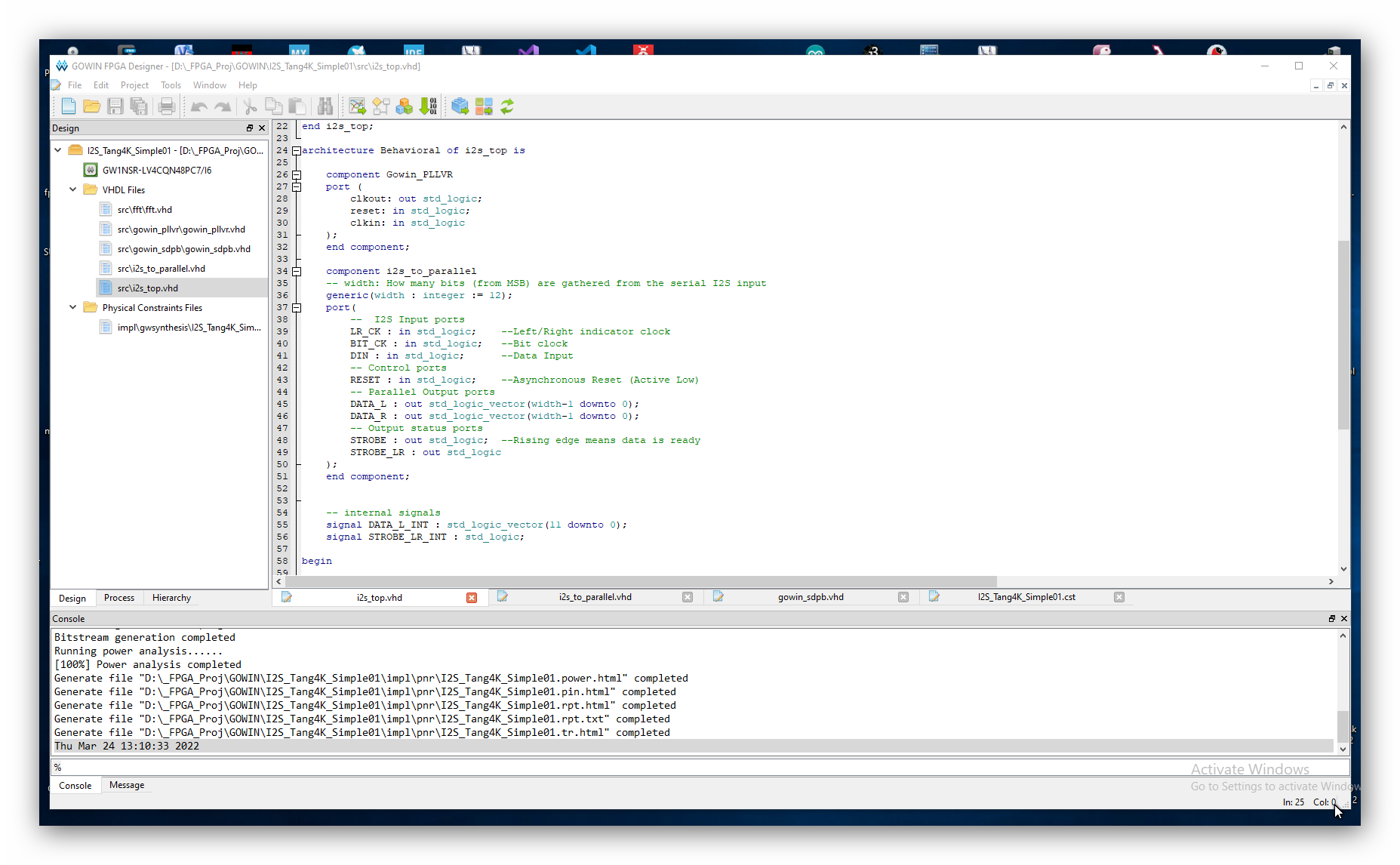

w końcu wziąłem się za podłączenie przetwornika analogowo-cyfrowego I2S (PCM1808) do układu FPGA "Sipeed Tang Nano 4K". Tak jak mi się wydawało po analizie protokołu I2S, kod do odczytu danych z przetwornika PCM1808 w języku VHDL jest bardzo prosty. Znalzłem na stronie WWW Opencores.org taki projekt:
https://opencores.org/projects/i2s_to_parallel
Projekt składa się z jednego bardzo prosto napisanego pliku w języku VHDL. Stwierdziłem, że napisałbym to praktycznie bardzo podobnie, a ponieważ nie chciało mi się tracić czasu na symulację i weryfikację nowo pisanego kodu, użyłem tego z tego projektu.  Utworzyłem nowy projekt w "Gowin EDA", dodałem kod entity "i2s_to_parallel" do projektu - oto kod źródłowy pliku "i2s_to_parallel.vhd":

Aktualnie w module głównym użyłem dwóch komponentów: "Gowin_PLLVR" (pętla PLL zegara) i "i2s_to_pararell" moduł do odbioru po protokole I2S sampli z przetwornika PCM1808. Porty modułu głównego są tak dobrane, aby za pomocą analizatora stanów logicznych można było obserwować sample z ADC I2S.
Tutaj zrzut ekranu z "Gowin EDA" z tym projektem:
Synteza i implementacja projektu przebiega bez błędów. Tutaj plik "user constraints "I2S_Tang4K_Simple01.cst" (dla płytki Sipeed Tang Nano 4K):
