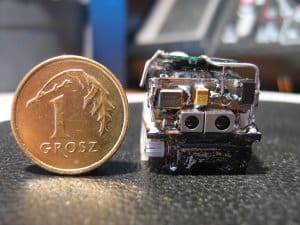

Popularny post NanoBot Napisano Lipiec 23, 2010 Popularny post Udostępnij Napisano Lipiec 23, 2010 Witam, tym razem chciałbym zaprezentować mojego najmniejszego do tej pory robocika klasy Nanosumo. Nazywa się „Mały”. W zasadzie wszystko w tym projekcie jest małe: µkontroler, akumulator, silniki, czujniki. Jedną wielką rzeczą była radość podczas pierwszej walki z kartonikiem, gdy to wszystko zadziałało. Idea zbudowania robota zrodziła się kilka lat temu. Od tego czasu trwało zbieranie odpowiednich elementów i informacji. Sama konstrukcja powstawała krótko, bo około 2 tygodnie. Robot mieści się w pudełku o wymiarach 15mm*15mm*15mm. Napędzany jest dwoma silnikami z wibracji Nokii 3310. Przekładnie wyjęte z małych serwomechanizmów. Sterownik silników MPC17C724 znajduje się na dwustronnej płytce PCB umieszczonej między kołami. Akumulator Li-pol 3,7V o pojemności 50mAh w zupełności wystarcza na 20min pracy. Mikrokontroler ATMEGA8L w obudowie MLF znajduje się na głównej płycie PCB pod akumulatorem. Taktowany jest z zewnętrznego generatora 12MHz, aby umożliwić programowanie, z wykorzystaniem bootloadera bezpośrednio z portu USB. Dzięki takiemu rozwiązaniu złącze programatora ma tylko 3 piny. Od spodu na przednim silniku umieszczone są 2 czujniki linii KTIR0711S. Musiały być odpowiednio zeszlifowane, aby szczelina między podłożem i czujnikami była większa od 0,9mm. Dalmierz oparty o APDS-9700 oraz HSDL-9100 idealnie nadawał się do tego robota. Największy problem podczas budowy sprawiło zablokowanie µkontrolera. Niezbędne było użycie Rezurektora AVR. Dzięki odpowiedniemu przygotowaniu innych problemów prawie nie było. 51 Cytuj Link do komentarza Share on other sites More sharing options...

Sabre Lipiec 23, 2010 Udostępnij Lipiec 23, 2010 Mi też rzuciły się w oczy zębate koła 😉 Można by je okleić choćby zwykłą gumką recepturką. Zobaczymy jakiś filmik z robotem w akcji? Nie można okleić zębatek, bo zębatka z silnika nie miałaby jak się zazębić 🙂. Jedyna opcja to doklejenie na zębatkę jakiegoś krążka, na którym byłby jakiś materiał mający lepszą przyczepność niż ząbki, ale wtedy robot nie będzie się już mieścił w sześcianie o boku 15mm. Cytuj Link do komentarza Share on other sites More sharing options...
NanoBot Lipiec 23, 2010 Autor tematu Udostępnij Lipiec 23, 2010 Brak ogumienia faktycznie wynika z braku miejsca. Cytuj Link do komentarza Share on other sites More sharing options...
Bobby Lipiec 23, 2010 Udostępnij Lipiec 23, 2010 Toć to już niemalże femtosumo! 🙂 Ale w sumie, na zawody doklejenie bocznych kółeczek będzie raczej musem, prawda? Strasznie mi się podoba to podłączenie kynarem płytki głównej do goldpinów na kawałku uniwersalki, sprytne 🙂 .Czy mógłbym prosić o jakieś zdjęcie spodu robota (z widocznymi ktirami)? Używacie USBaspLoadera? Jeśli tak, to gdzie zworka? No i ostatnie pytanie - gdzieście dorwali m8 mlf? Cytuj Link do komentarza Share on other sites More sharing options...
barteq Lipiec 23, 2010 Udostępnij Lipiec 23, 2010 Gratuluję wyśmienitej konstrukcji. Sam nie mogę uwierzyć jak to działa. Cytuj Link do komentarza Share on other sites More sharing options...
NanoBot Lipiec 23, 2010 Autor tematu Udostępnij Lipiec 23, 2010 Na zawody robot raczej się nie nadaje, a jeśli już to pewnie nikogo by nie pokonał. Na każdy obrót osi silnika, przy obecnej konstrukcji, przypada około 5mm przebytej drogi. Jeśli dodać koło gumowe robot będzie jeszcze słabszy. Przyczepność niczego nie polepszy. Robot jest szybki ale bardzo słaby. Obecnie jeździ na max 20% wypełnienia PWM. Tak, jest użyty USBaspLoader. Zworka jest pokazana na widoku z góry, na tym poczwórnym zdjęciu, koło prawego koła. Są tam 2 złącza jedno za drugim. Pierwsze to JUMPER_BIT a drugie to masa. Podłączając programator pin masy przechodzi przez oba, aktywując bootloader. Atmega w MLF została sprowadzona jako sampel. Ale to już dawno było. Widok od spodu Cytuj Link do komentarza Share on other sites More sharing options...

kocur_90 Lipiec 23, 2010 Udostępnij Lipiec 23, 2010 Korzystasz z HSDL-9100 w połączeniu z APDS-9700. Zamówiłeś to jako komplet na mobocie czy gdzieś indziej dostałeś? Jaką odległość możesz "zmierzyć" na tych czujnikach? Cytuj Link do komentarza Share on other sites More sharing options...
nes86 Lipiec 23, 2010 Udostępnij Lipiec 23, 2010 Korzystasz z HSDL-9100 w połączeniu z APDS-9700. Zamówiłeś to jako komplet na mobocie czy gdzieś indziej dostałeś? Jaką odległość możesz "zmierzyć" na tych czujnikach? Dołączam się do pytanie. Opisz dokładniej te czujniki, jakie miałeś(mieliście?) z nimi problemy, jak działają w trakcie walki, jakie są ich osiągi (odległość, wielkość wykrywanego obiektu), czy nie widzą białej linii na skraju ringu? Cytuj Link do komentarza Share on other sites More sharing options...
