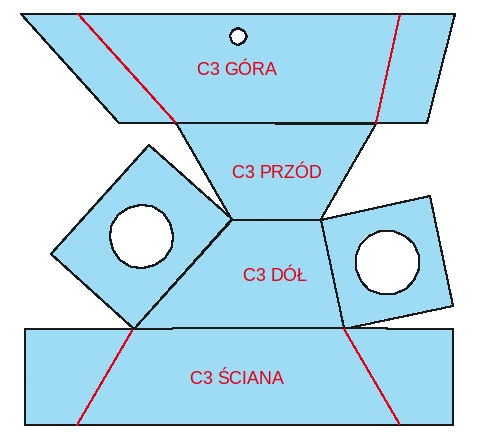

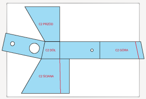

matsobdev Listopad 5, 2023 Udostępnij Listopad 5, 2023 (edytowany) W sumie ciekawe zagadnienie. Elektronika wewnątrz w samochodzie, moduły, BSI - zero lakierowania, wszystko hula, po 20 latach wygląda jak nowe. W komorze silnika - polakierowane, hermetyczna puszka, czasem i to, i to. Ja zwykły cywilny router w puszce miałem, może ze dwa lata, z czego rok wyłączony. Zero szkód. Drukarka zimuje w nieogrzewanym garażo-pokoju, też jej dobrze. 7 godzin temu, Szern napisał: Jedną czujkę chyba potraktował dziobem dzięcioł, innej opcji nie widzę. Trochę wygląda obudowa jak domek dla ptaków - bez uszczypliwości. Dużo roboty, sklejka nie wydaję się najlepszym materiałem. Są gotowe obudowy. Tylko otwór wywiercić na kopułkę. Może jakby pomalować na wzór maskujący, to będzie mniej kontrastowe dla ptaków i nie będzie zwracać uwagi - jeśli nie pogorszy to pracy czujnika. Do uszczelnienia ja bym dał poliuretan (klej do szyb, masa uszczelniająca - szczególnie na to, co nie będzie rozłączane, czyli kopułka-obudowa), czy np. Dirko. Mała tubka w motoryzacyjnym. Edytowano Listopad 5, 2023 przez matsobdev Link do komentarza Share on other sites More sharing options...
Szern Listopad 5, 2023 Autor tematu Udostępnij Listopad 5, 2023 4 minuty temu, matsobdev napisał: Trochę wygląda obudowa jak domek dla ptaków - bez uszczypliwości. Dużo roboty, sklejka nie wydaję się najlepszym materiałem. Są gotowe obudowy. Tylko otwór wywiercić na kopułkę. Może jakby pomalować na wzór maskujący, to będzie mniej kontrastowe dla ptaków i nie będzie zwracać uwagi - jeśli nie pogorszy to pracy czujnika. Do uszczelnienia ja bym dał poliuretan (klej do szyb, masa uszczelniająca - szczególnie na co nie będzie rozłączane, czyli kopułka obudowa), czy np. Dirko. Mała tubka w motoryzacyjnym. Wygląda jak domek dla ptaków, ale jest znacznie mniejszy - taka czujka jest nieco mniejsza od wróbla. Sklejka dlatego, bo tylko z tego mogłem wyciąć doraźnie w miarę precyzyjne obudowy. To jest prototyp. Ma przetrwać do wiosny i służy do zebrania doświadczeń. Jak na razie mam ich aż zbyt dużo... Sklejka klejona silikonem jak na razie bardzo dobrze się sprawdza (pod warunkiem, że nie popełnię błędów przy sklejaniu). Jest to szczelne, dosyć dobrze znosi deszcz, a w razie poprawek po prostu wycinam nożem silikon i odrywam go od sklejki. Później mogę uformować obudowę od nowa z niewielkimi poprawkami, a braki uzupełnić silikonem. Gotowe obudowy to kostki, a ja zaprojektowałem wielościany. Czujki były wklejane do jednej ze ścianek "na płasko", a ściankaa była pod kątem do ściany budynku (w pionie, bo czujki są na wysokości czterech metrów i w poziomie, bo odchylone są od ściany pod różnymi kątami (mierzyłem i liczyłem)- śledzą drzwi, dojście do drzwi, okna, garaż itp. Jak na razie to podejście się sprawdza. Na wiosnę mam w planach kupno drukarki 3D. Wtedy wydrukowałbym obudowy na podstawie doświadczeń wyniesionych ze sklejki i silikonu i wtedy pewnie użyłbym polecanego kleju. Tak powstałby system nieco trwalszy niż prototyp. Tak na marginesie, po dopracowaniu programu i poprawieniu połączeń system działa dość obiecująco. Dzięki analizie uszkodzonych czujek wiem już gdzie popełniłem błędy i co się dobrze sprawdza. Mam nadzieję, że już niedługo będę mógł go zaprezentować w całej sklejkowo-silikonowej okazałości, już w akcji. 1 Link do komentarza Share on other sites More sharing options...
