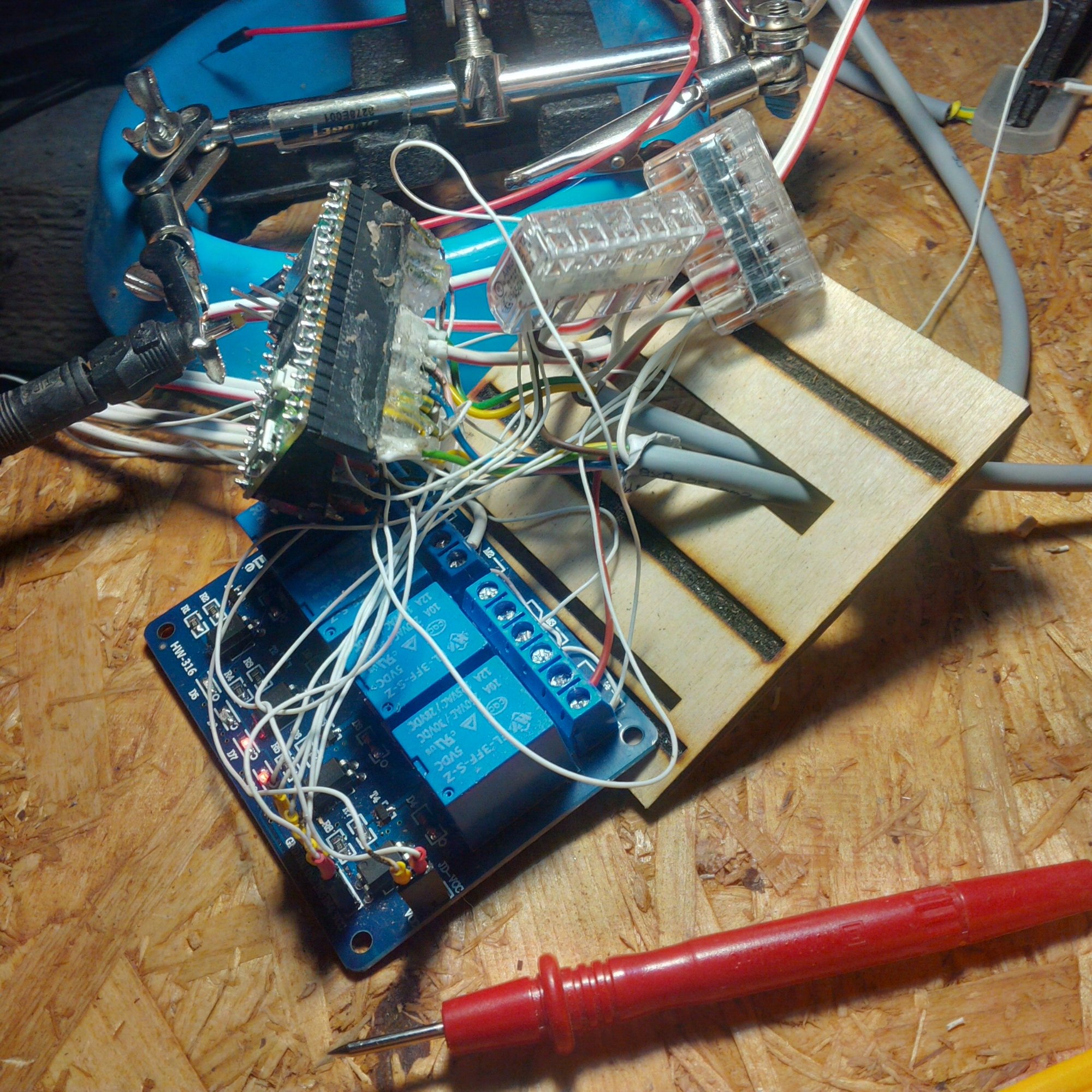

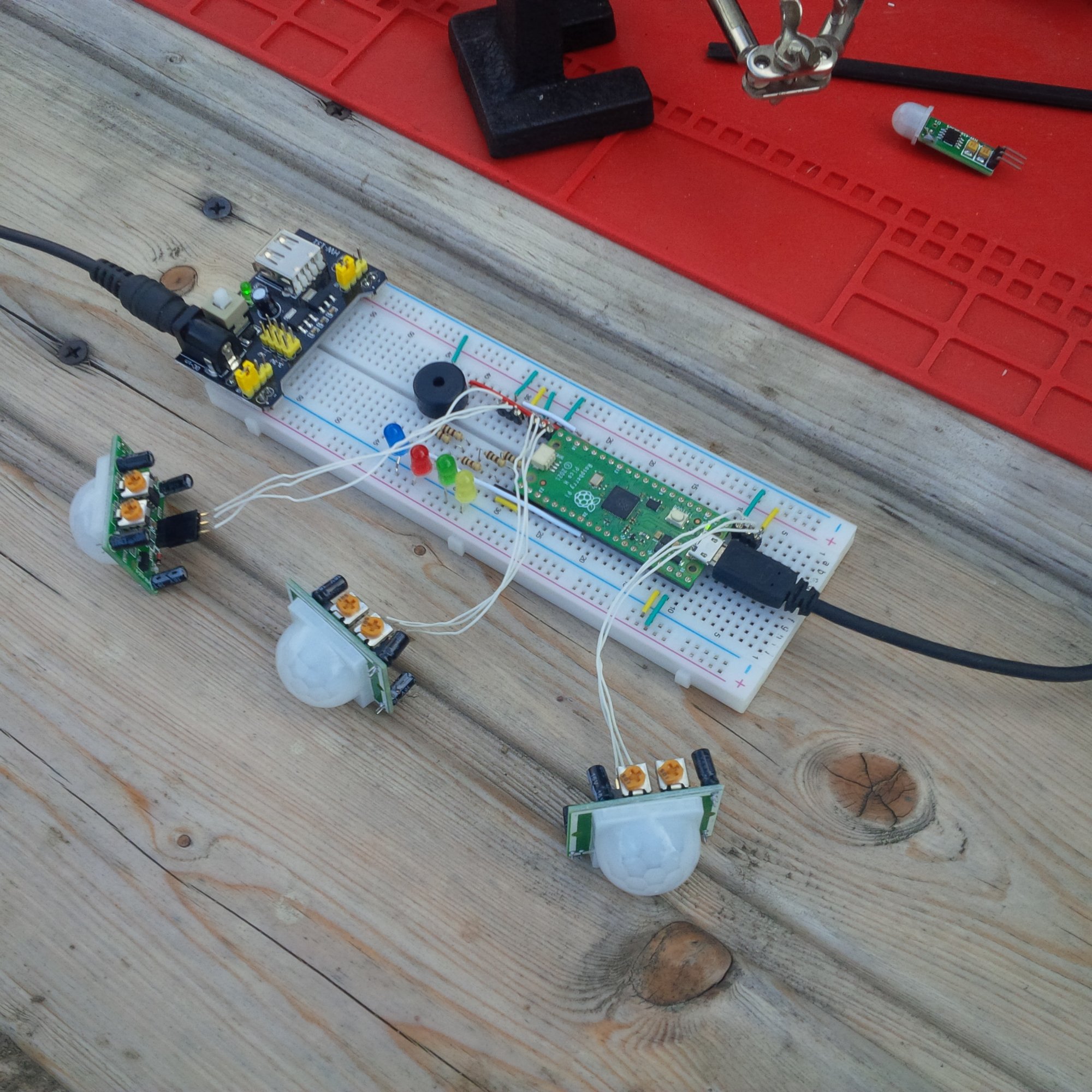

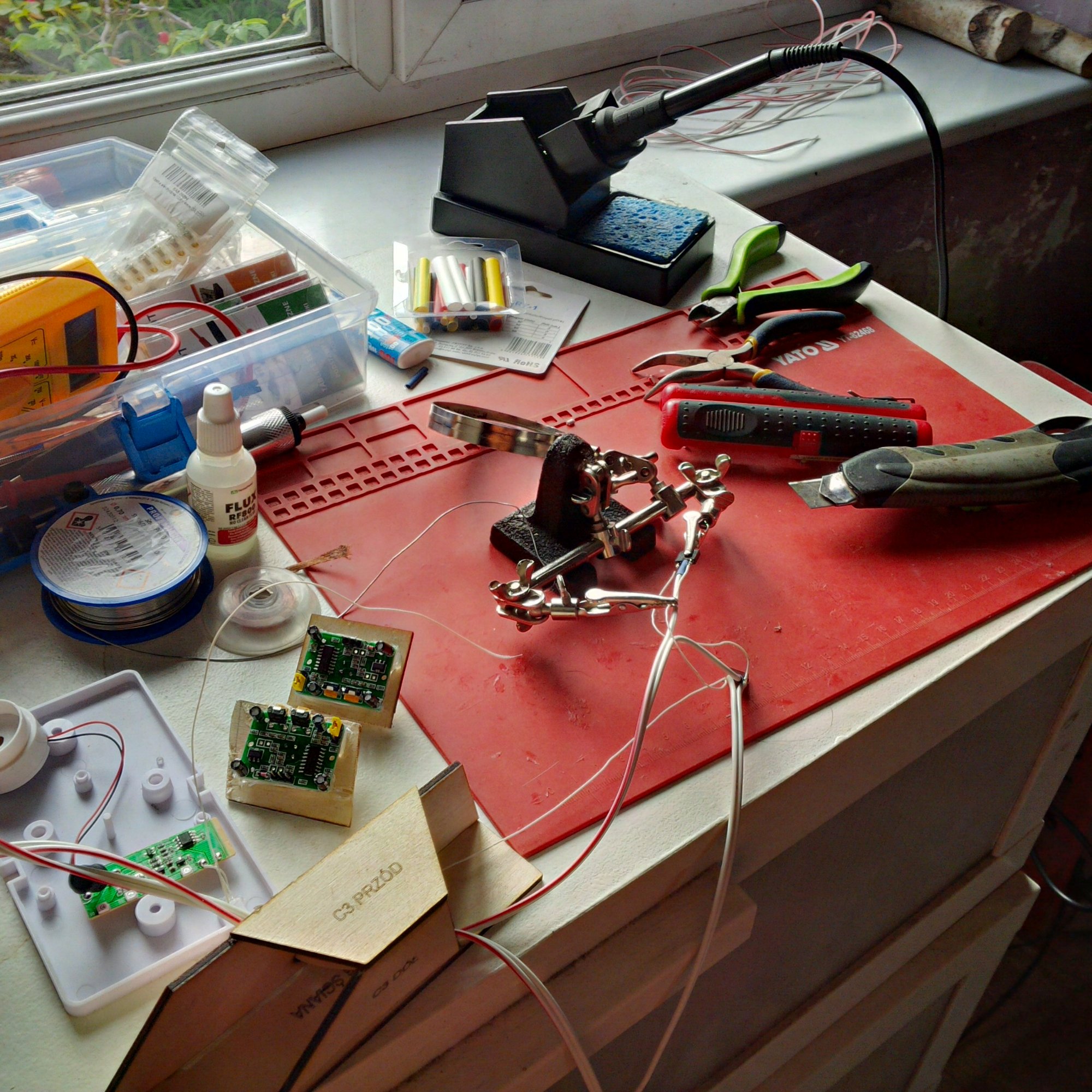

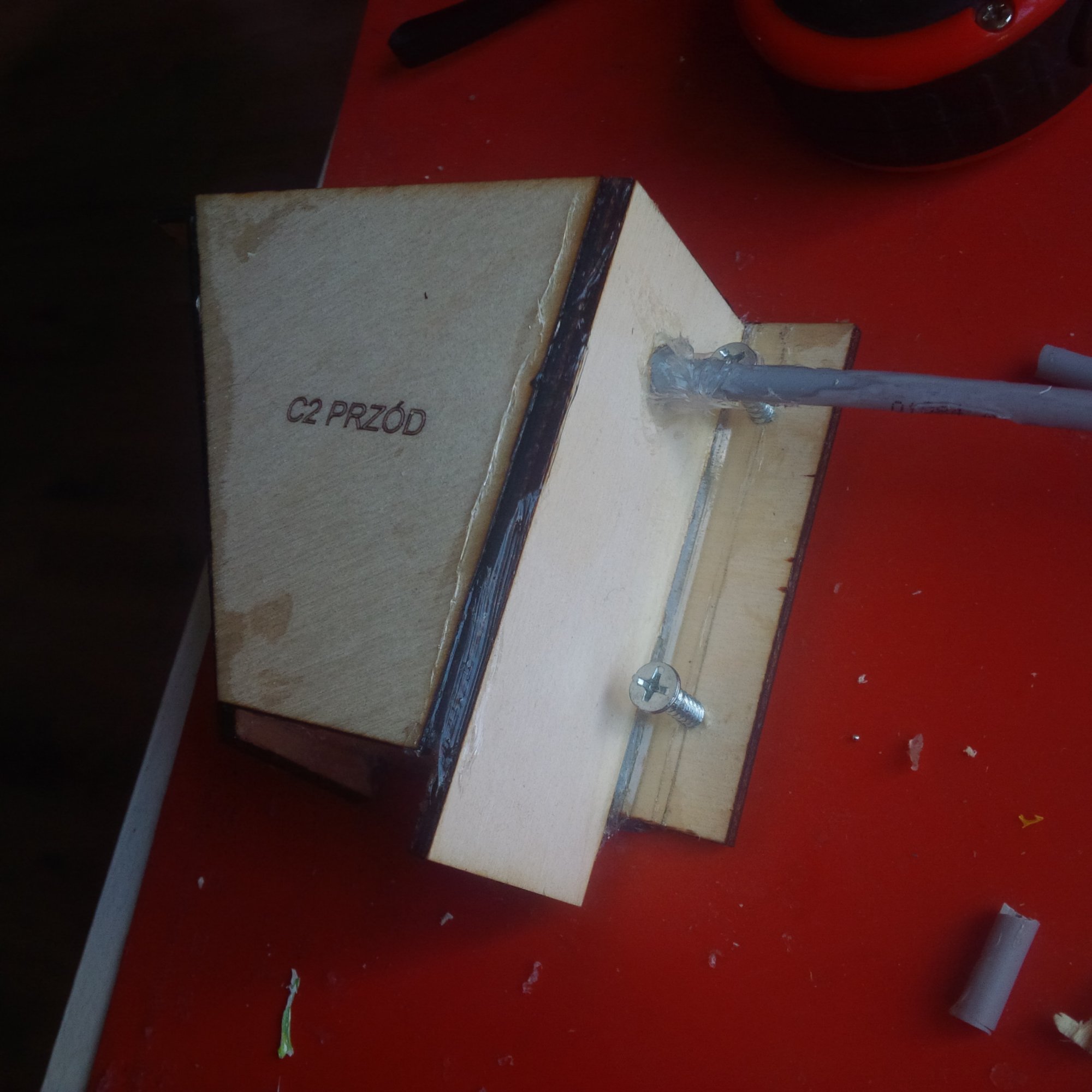

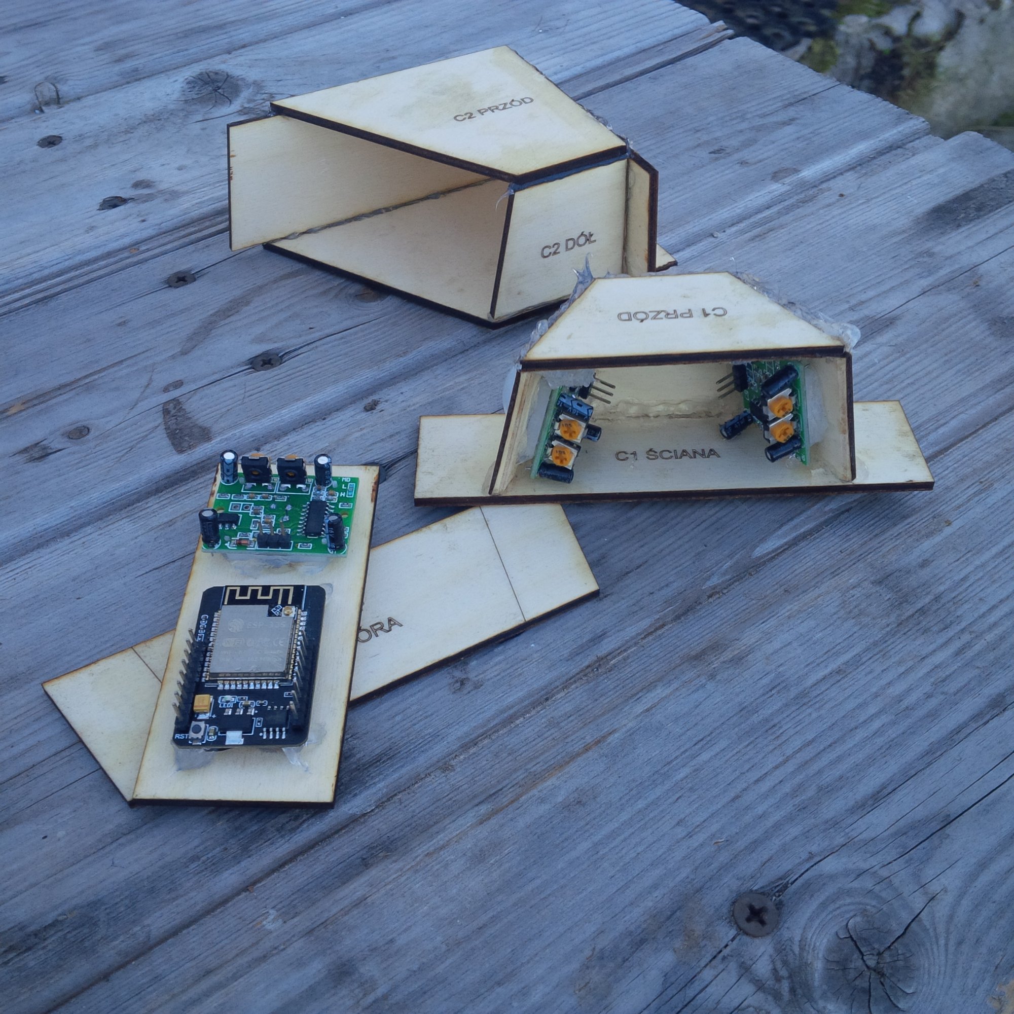

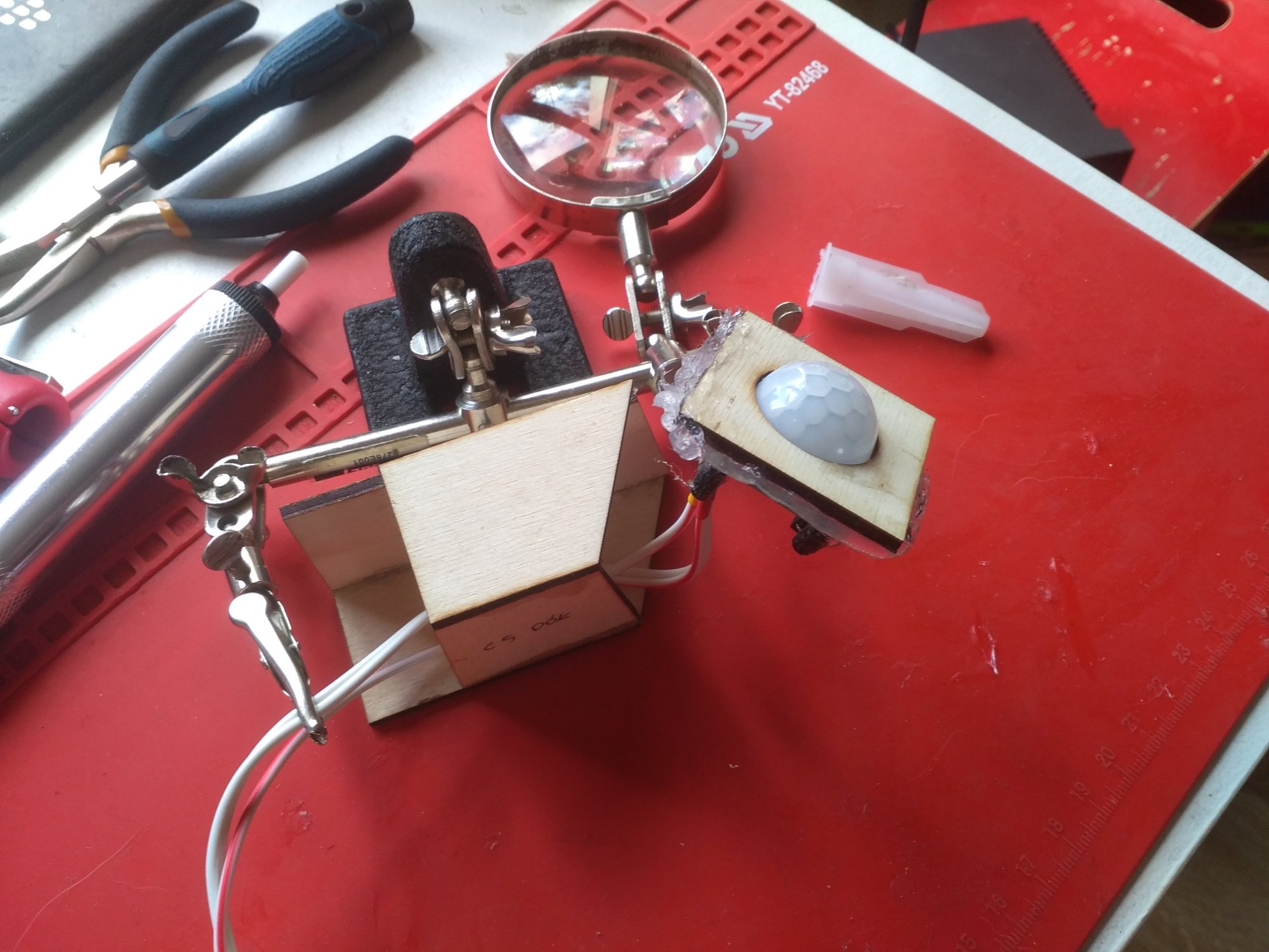

Dziś o kamerce ESP32-CAM. Bardzo przypadł mi do gustu ten mikrokontroler.
U mnie jego zasilaniem steruje Pico. Po włączeniu zasilania kamerka łączy się z moją siecią domową, a następnie pobiera z mojego serwera FTP pliki z konfiguracją dla kamery. W ten sposób mogę zmienić kilka ustawień kamery zdalnie )rozdzielczość, jasność itp.). Synchronizuje czas z serwera czasu (w kolejnej wersji asm może dołożę zegar czasu rzeczywistego). Robi zdjęcie i wysyła je na FTP-a nazwę nadając na podstawie timestampa. Na koniec umieszcza na serwerze pusty plik, który jest informacją dla serwera, że pojawił się nowy plik i co ważniejsze, że jest poprawnie (w całości) przesłany. I tak w kółko. Jeśli chcę zmienić ustawienia muszę zapisać nowe ustawienia w plikach konfiguracyjnych na serwerze i przy pomocy SMS-a za pośrednictwem Pico wyłączyć i włączyć zasilanie dla ESP32.
Mam dwa problemy, których nie rozwiązałem, ale je ominąłem. Spróbuję je rozwiązać w kolejnych wersjach asm.
Nie potrafię skonfigurować ESP32 do pracy z sftp (szyfrowanie). Już wiem, że to jest możliwe, ale jeszcze nie potrafię tego zrobić i nie bardzo teraz mam na to czas. Wobec tego zainstalowałem na serwerze vsftpd i dałem do niego dostęp tylko kamerkom (dwóch użytkowników). Firewalle na serwerze ustawiłem tak, aby przepuszczały ruch na portach dla FTP-a tylko z konkretnego IP. Ale niestety mam zmienne IP.  Pico sprawdza, jakie IP ma aktualnie i po zmianie przydziału IP wysyła mi informację o tym SMS-em. Muszę wtedy ręcznie zmienić IP w dwóch warstwach firewalla (ufw i nadrzędny Oracle). To bardzo nieeleganckie rozwiązanie.
Czyli: muszę zmusić ESP32 do szyfrowania połączenia FTP i muszę zautomatyzować zmianę IP w firewallach (albo zastąpić ją lepszym rozwiązaniem).
Poniżej kod dla kamerki:

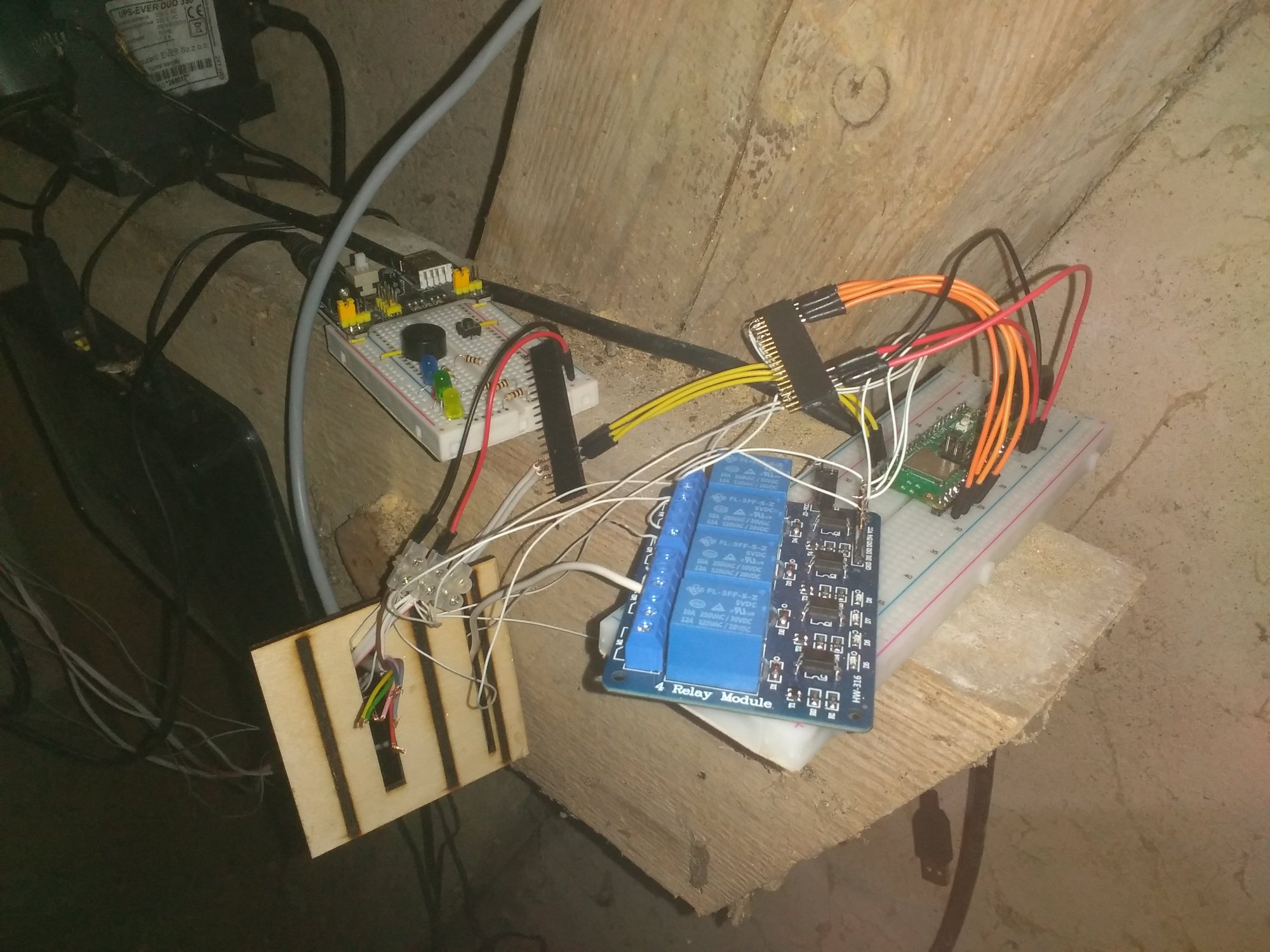

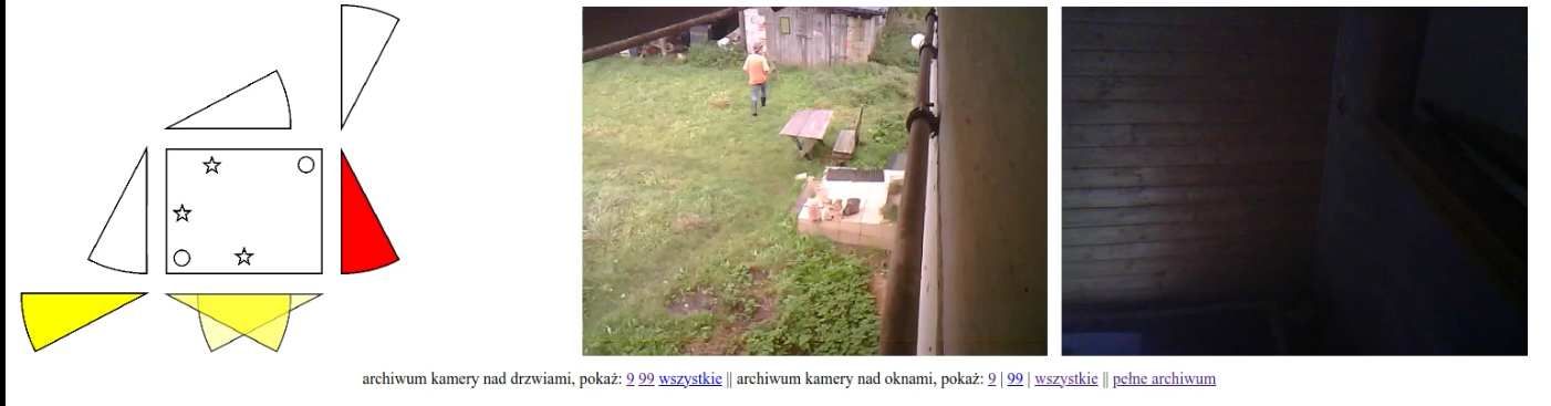

Jak zwykle: wszelkie sugestie bardzo mile widziane. Co do powyższego kodu, to biję się w piersi aż huczy, ale to moje pierwsze podejście do C.
Przy okazji, jeśli ktoś potrzebowałby bardzo silnego serwera za free, to polecam Oracle.
Teraz muszę odpowiednio skonfigurować serwer (mam tylko "brudną", jako tako działającą wersję), ale to zostawiam sobie na czas po wyjeździe, ponieważ tym mogę zajmować się z zewnątrz. Na zimę prawdopodobnie zostawię domek i ucieknę do miasta, więc przed wyjazdem muszę mieć w miarę dopracowaną i przetestowaną wersję po stronie domku. Trochę zaczynam się spieszyć.
Najprawdopodobniej pierwsze uruchomienie całości nastąpi w przyszłym tygodniu. Teraz instaluję okablowanie, lutuję połączenia i dopracowuję "system" sterujący na Pico.

Dzień dobry,
Kolejna wersja kodu dla ESP32-CAM. Ułomna, ale taka raczej zostanie do wiosny. Położyłem nacisk na odporność WSP32 na przerwy w dostępie do internetu i serwera - tak, aby mógł się sam pozbierać po takich problemach, kiedy nie będzie mnie w domu.
ESP32 po podłączeniu zasilania łączy się moją siecią lokalną, pobiera dane z serwera czasu, inicjalizuje kamerkę (łączy się z FTP-em i pobiera z niego ustawienia rozmiaru bufora), pobiera z FTP-a ustawienia kamerki i na tej podstawie ustawia parametry zdjęcia. Później cyklicznie; sprawdza czy ma połączenie WiFi, sprawdza czy na FTP-ie nie ma nowych parametrów dla aparatu (i programu), robi zdjęcie, nadaje plikowi nazwę opartą o timestamp i wysyła na FTP-a, na koniec umieszczając plik, który sygnalizuje wgranie nowego zdjęcia.
W przypadku, kiedy rozmiar zdjęcia będzie większy niż zarezerwowany bufor - ESP32 się zresetuje. Nie potrafię zmienić wielkości bufora bez resetu.
FTP idzie bez szyfrowania, ale serwer ma: firewalla przepuszczającego jedynie ruch na portach dla FTP-a dla jednego IP. To jest słabe, bo mam sieć na LTE i IP zmienia się raz dziennie, więc muszę ręcznie zmieniać IP w firewallu sprzętowym i ufw.
Na serwerze, kiedy pojawi się nowy plik, jest kopiowany do archiwum i jednocześnie kopiowany do pliku obrazek.jpg, który jest wyświetlany. Skrypt działa w cron'ie. Strona odświeża zawartość, pokazując kolejne klatki z kamery. Tu mam problem. Zrobienie i wysłanie zdjęcia trwa ok. czterech sekund, ale nową zawartość widzę na serwerze po ok. 10 sekundach. Zabawy z serwerem zostawiam jednak na zimę.
W przyszłym roku chyba pomyślę nad MQTT - nie jestem zadowolony z obecnego rozwiązania, tyle, że działa. W tej chwili większość pomysłóœ rozbija się o mój brak wiedzy i czasu.
Chodziło mi o to, abym mógł podejrzeć obraz z kamer i zmienić zdalnie ustawienia kamery (wbrew pozorom ESP32-CAM ma bardzo duże możliwości konfiguracji.
Poniżej pliki, przy czym plik wyświetlający obraz chyba wymaga zmiany, możliwe, że opóźnienie spowodowane jest nie najlepszą konfiguracją NGINX'a, albo słabym połączeniem z siecią domową (kamerka docelowo będzie znacznie bliżej routera).

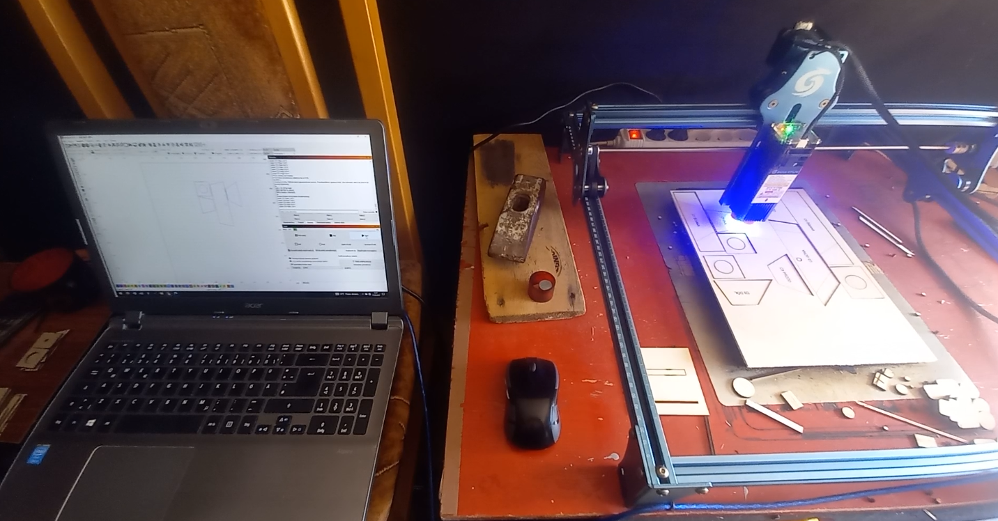

Tym razem trochę zdjęć, dokumentujących krótką historię powstawania systemu monitorującego.
Pierwsze testy czujek, lipiec:

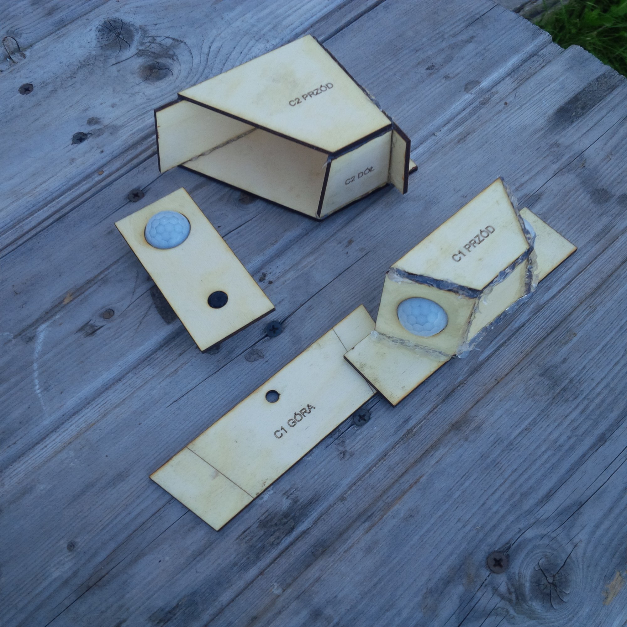

Obudowy dla czujek zaprojektowałem w CorelDraw!, a wyciął mi je Dawid:
Czujki miały zawisnąć na wysokości czterech metrów i ich kształty były naprawdę trudne do ogarnięcia:

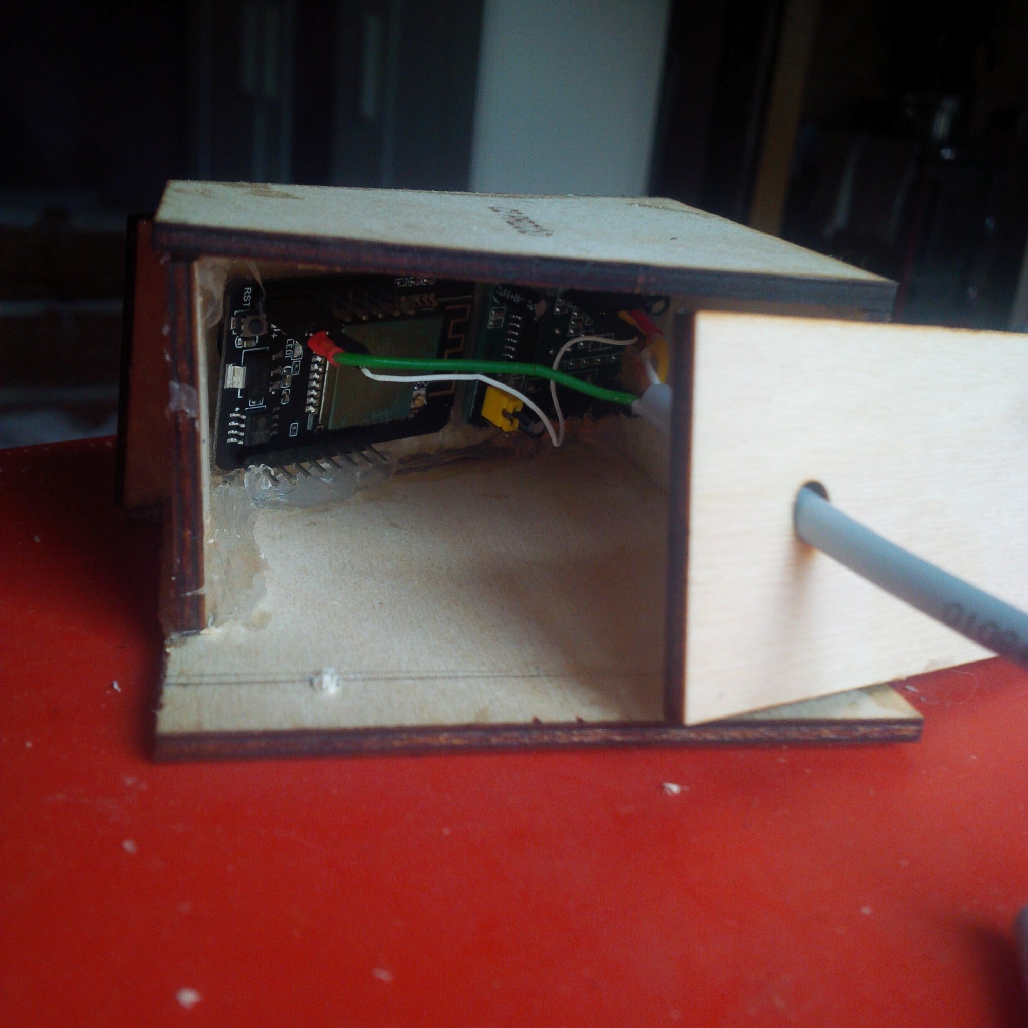

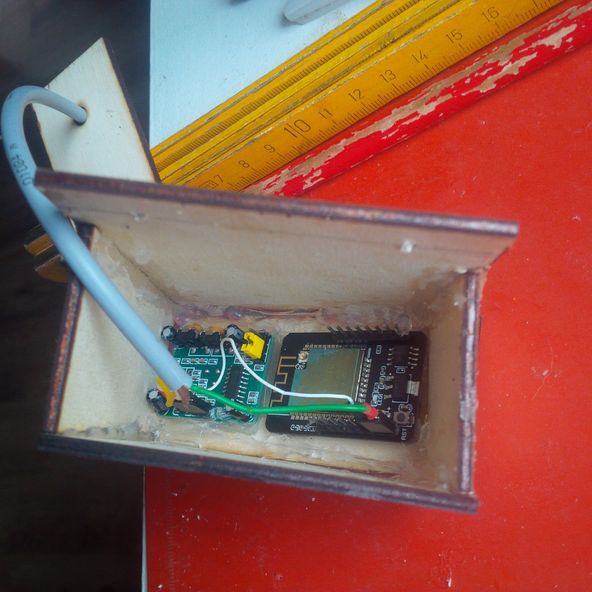

Sklejkę kleiłem i uszczelniałem silikonem, również silikonem mocowałem do niej elementy elektroniczne. Nie wyszło to pięknie, ale chyba wystarczająco mocno i szczelnie.
Montaż taki nie należał do najłatwiejszych rzeczy.
W sumie jest pięć czujek *zawierających siedem czujników i dwie kamery) i dwie syreny. Wszystkie zamocowane na wysokości pięciu metrów, na czterech rogach domu. W najbliższym czasie pokażę je w akcji.
Pewnym problemem było okablowanie tego, ale ostatecznie wszystkie kable połączyły się w jednym miejscu.

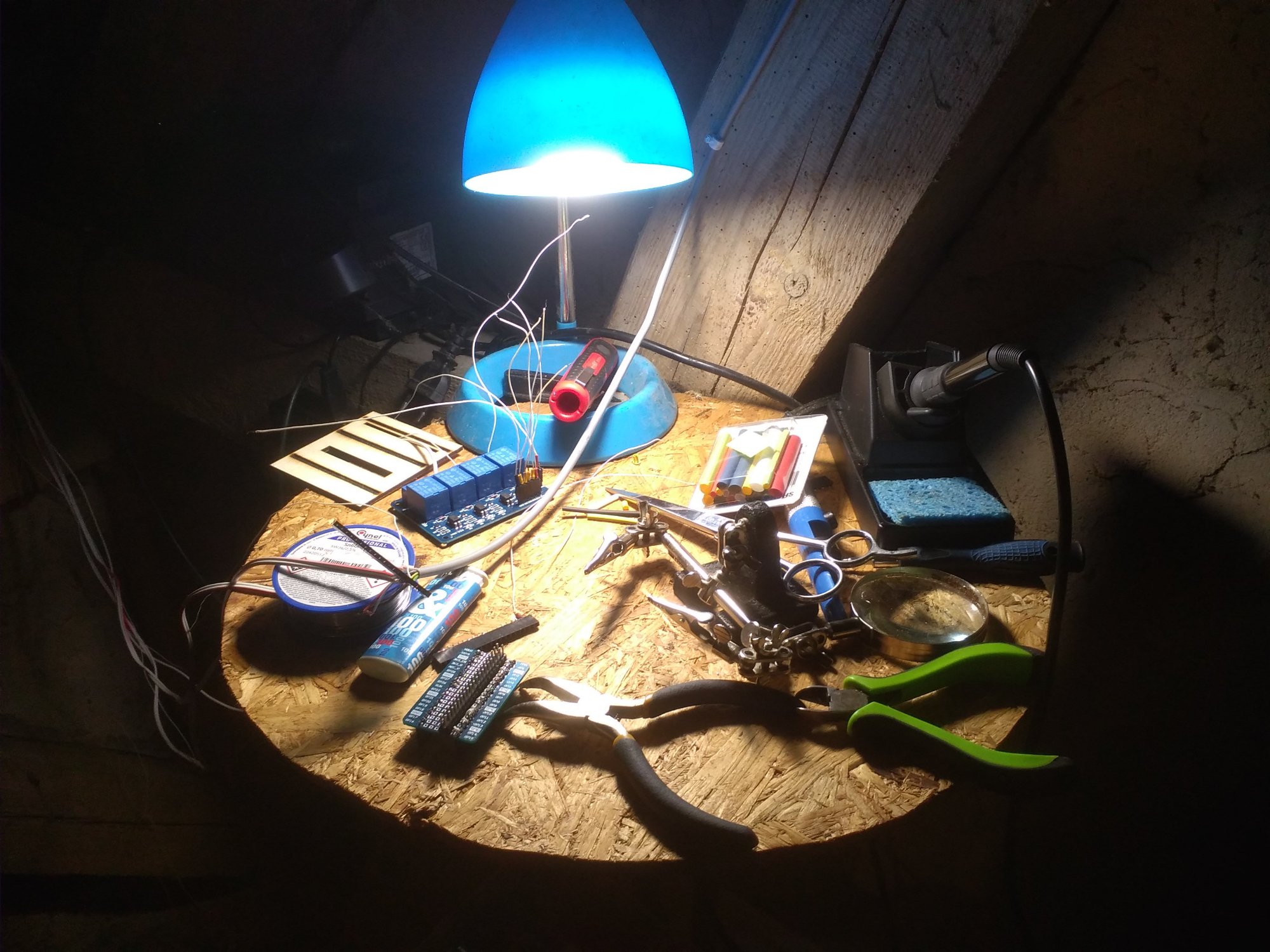

Pech chciał, że było to ciemne i trudno dostępne miejsce na rogu strychu.

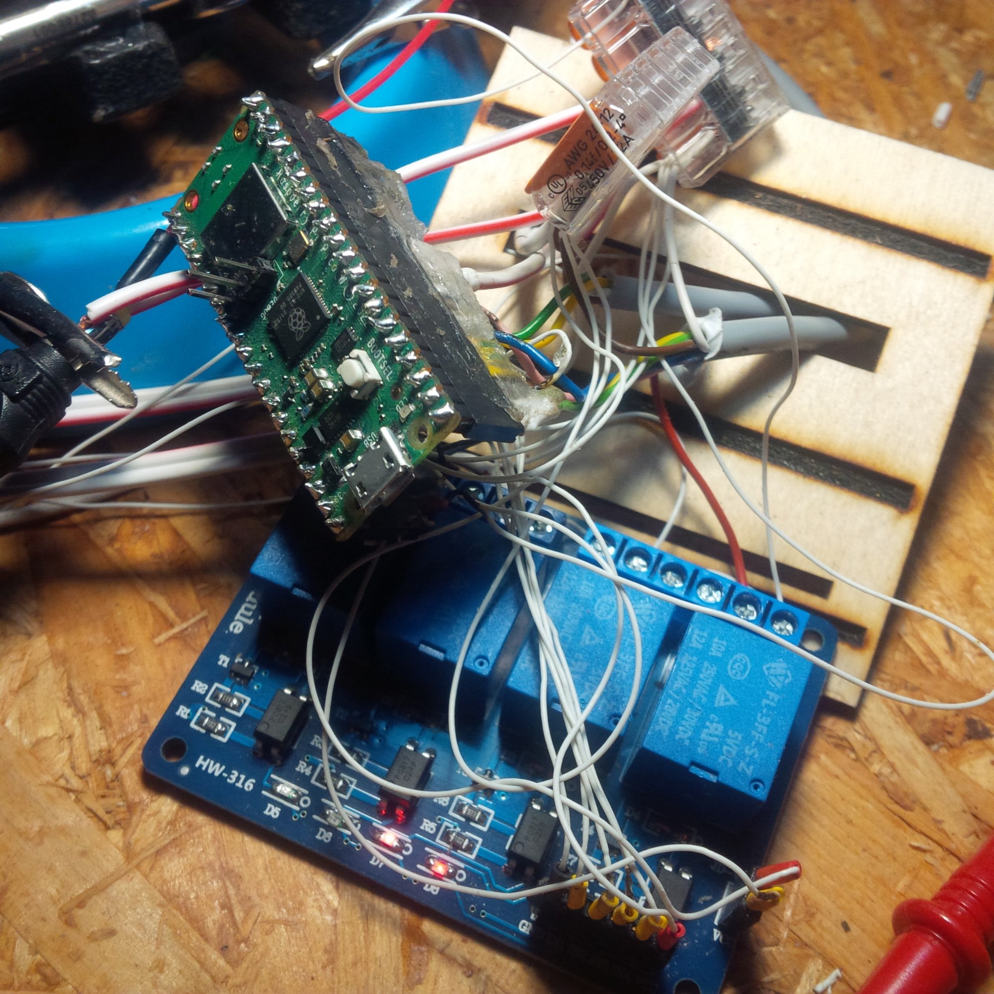

Ale musiałem tam dotrzeć ze sprzętem i ostatecznie obrabiam "centralkę.
W tej chwili "centralka" podpięta jest jeszcze testowo i wszystko działa! Niedługo wrzucę filmik pokazujący działanie systemu.
Mam jeden, ale za to duży problem. Centralka to Raspberry Pico W, ma program napisany w Circuitpython - to był najgłupszy możliwy pomysł. Zmienię to w przyszłości na C.
Mój problem polega na tym, że Pico się zawiesza. Zamiera (np. po godzinie normalnej pracy) mrugając jedynie cyklicznie diodą w serii: dwa mrugnięcia i przerwa. Czy problemem może być mój program (wrzucę niedługo kody), język Python, samo Pico czy też jeszcze coś? Będę wdzięczny za sugestie, gdzie szukać problemu.
Przepraszam, że tak chaotycznie, czas mnie goni. Udostępnię pełną dokumentację (w szczególności kody dla Pico i serwera). Na razie to tylko zajawka.
