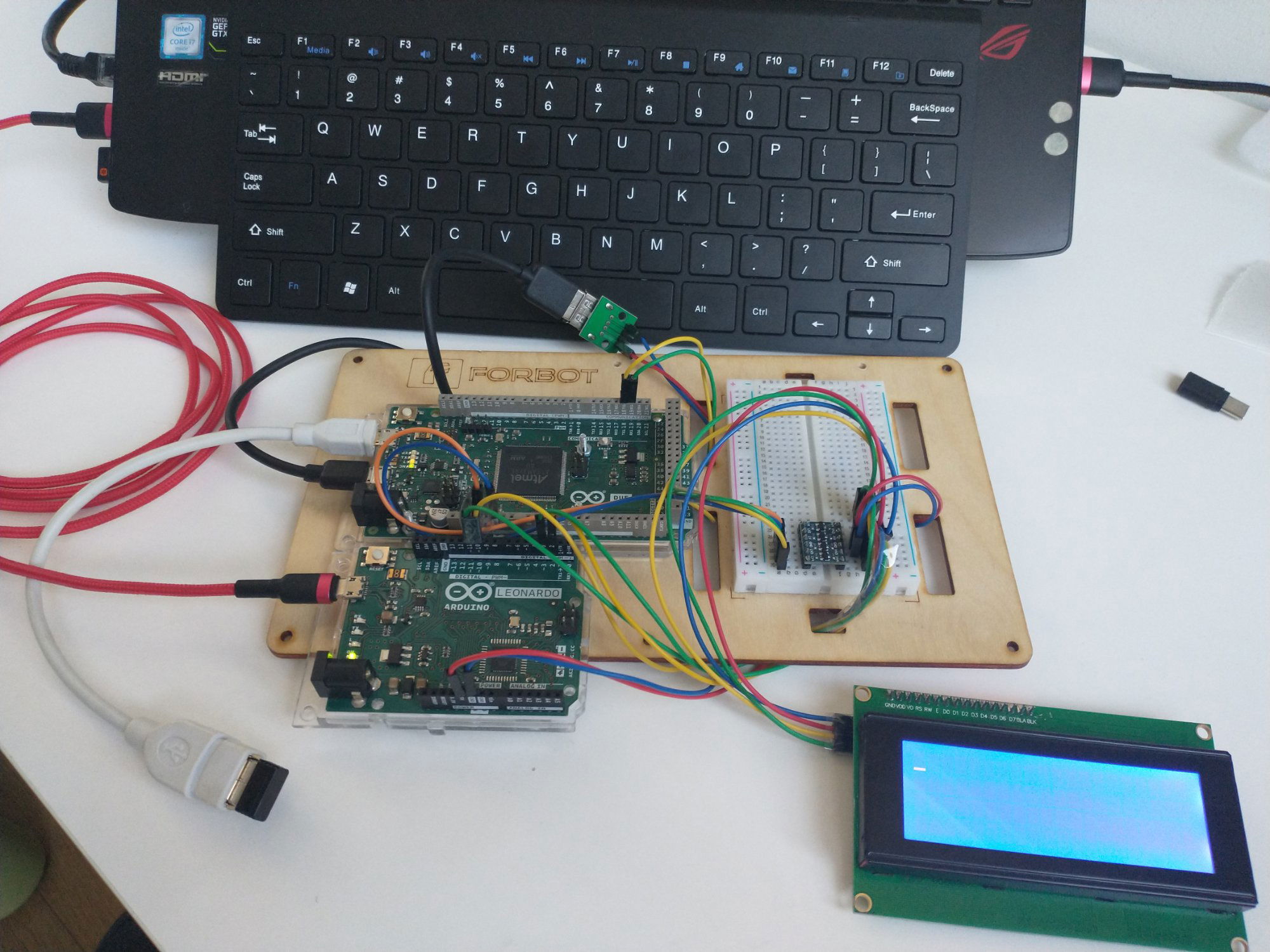

Miałem nie raz problem z graniem na konsoli z kolegą lub siostrą i chciałem wpisać komendę(jeśli nie wiesz komendy wpisuje się do czatu w formie tekstowej i wtedy minecraft coś robi) ale na to siostra: "ja też chcę grać! zamykaj tą klawiaturę i daj mi grać! nie chcę czekać!".
pomysł 1: korzystam z zewnętrznej klawiatury (konsole mają wbudowaną na joysticka trochę jak smart tv) ale i tak za długo wpisuję. więc to nie to

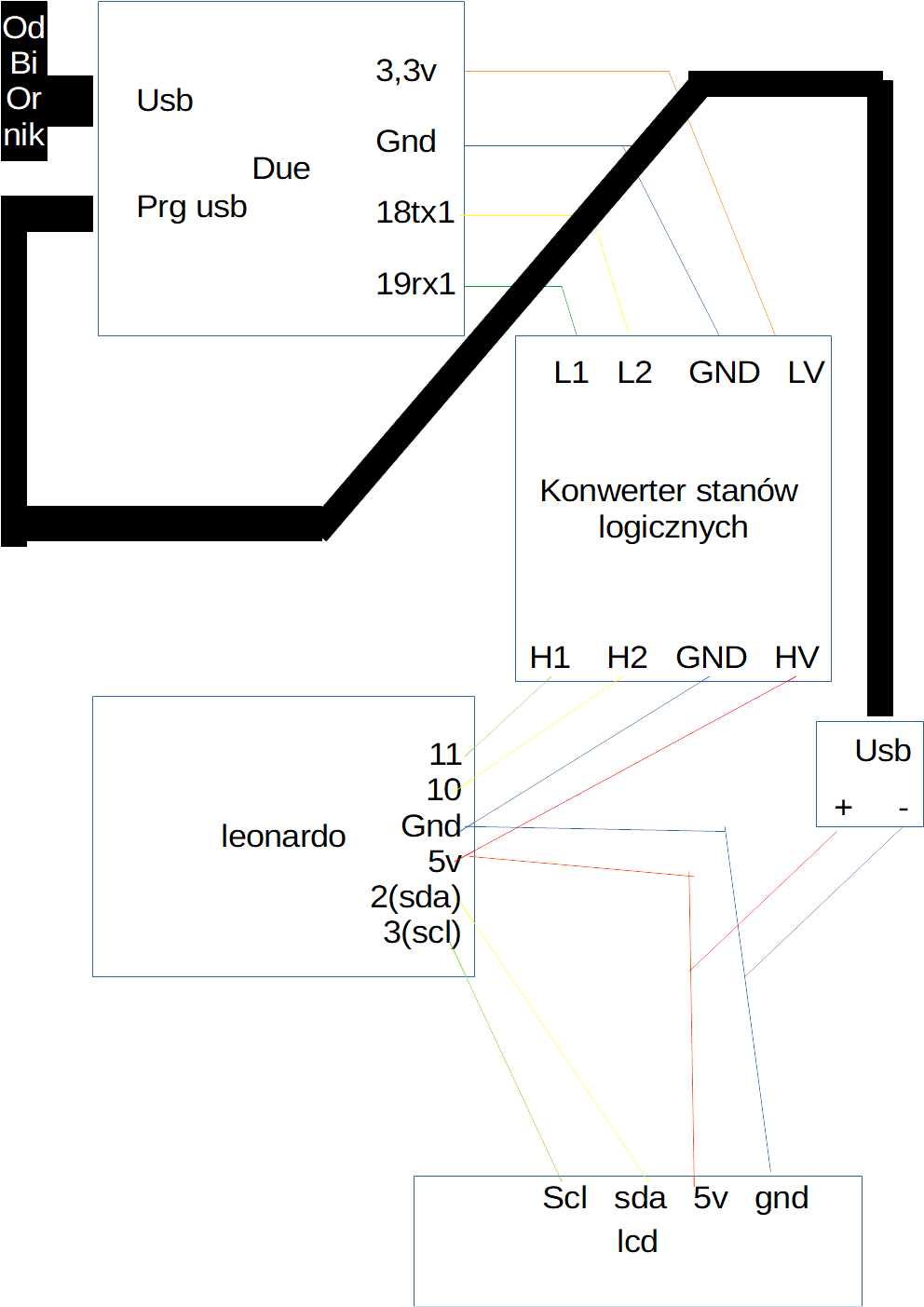

pomysł 2: spędzam kilka(chyba naście) godzin na projekcie z 2 arduin żeby móc na spokojnie wpisać komendę a potem to urządzenie wpisuje w tempie sonica 10 znaków/sekundę
i żeby było jasne 2 arduina to nie wszystko co potrzeba. to lista co użyłem w tym projekcie: arduino due, arduino leonardo , konwerter stanów logicznych, wyświetlacz 20 na 4 z konwerterem i2c, gniazdo usb(do zasilenia due, nie wymagane) i  płytka stykowa i kabelki
arduina muszą spełniać pewne wymagania żeby projekt działał:
arduino nr1 (w moim przypadku leonardo): wystarczy wsparcie biblioteki "keyboard"(czyli leonardo,micro etc.)
arduino nr2(due): musi być due bo tylko due wspiera usb-host
schemat:
(nie jestem za dobry w schematy)

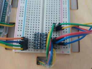

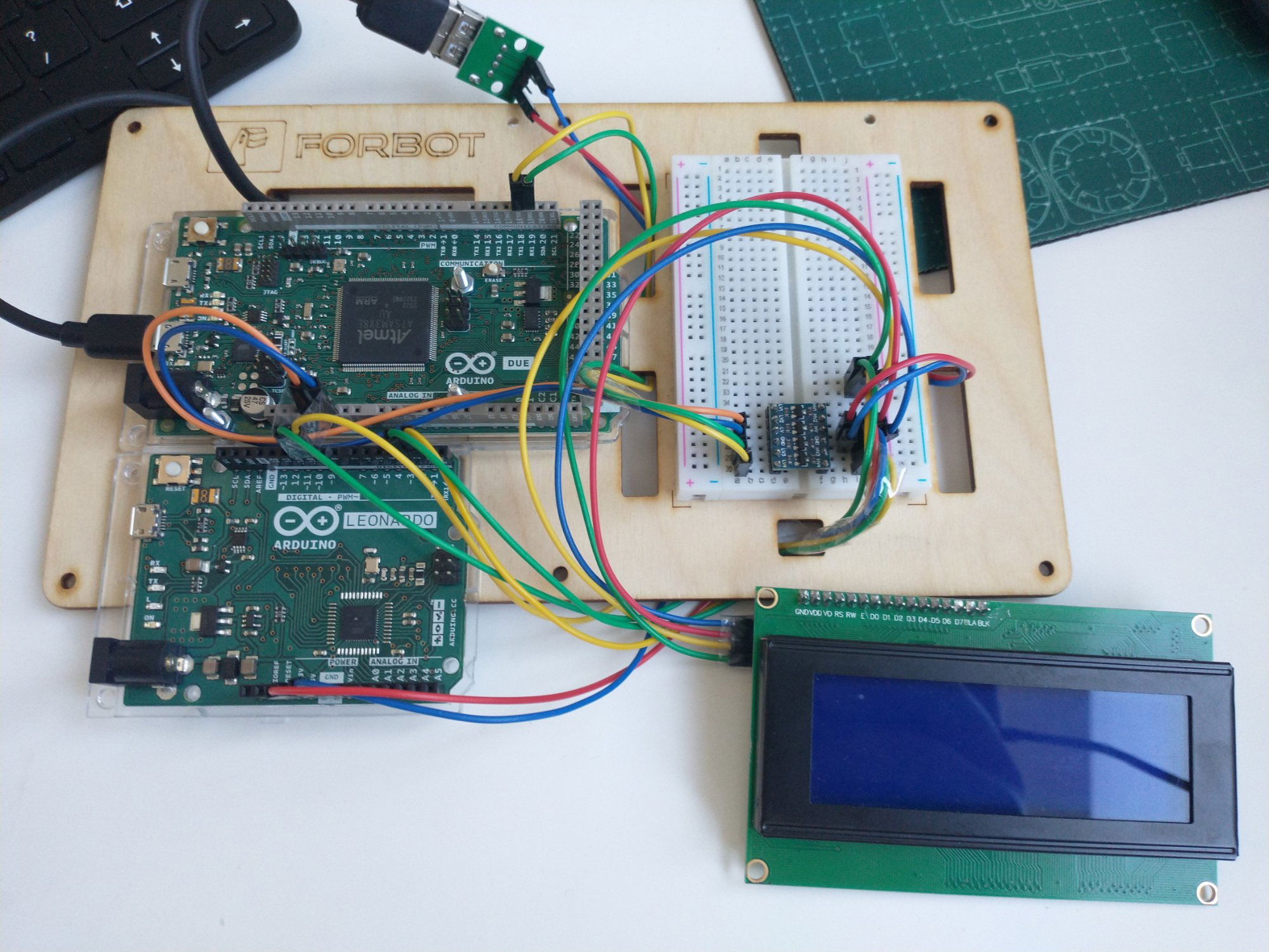

tak wygląda po złożeniu:
IMG_20250306_151012758.thumb.jpg.42867a90a3d05255a69366c097bc809f.jpgIMG_20250306_153759761.thumb.jpg.630062219c8ef6d0a9434cc181607085.jpg

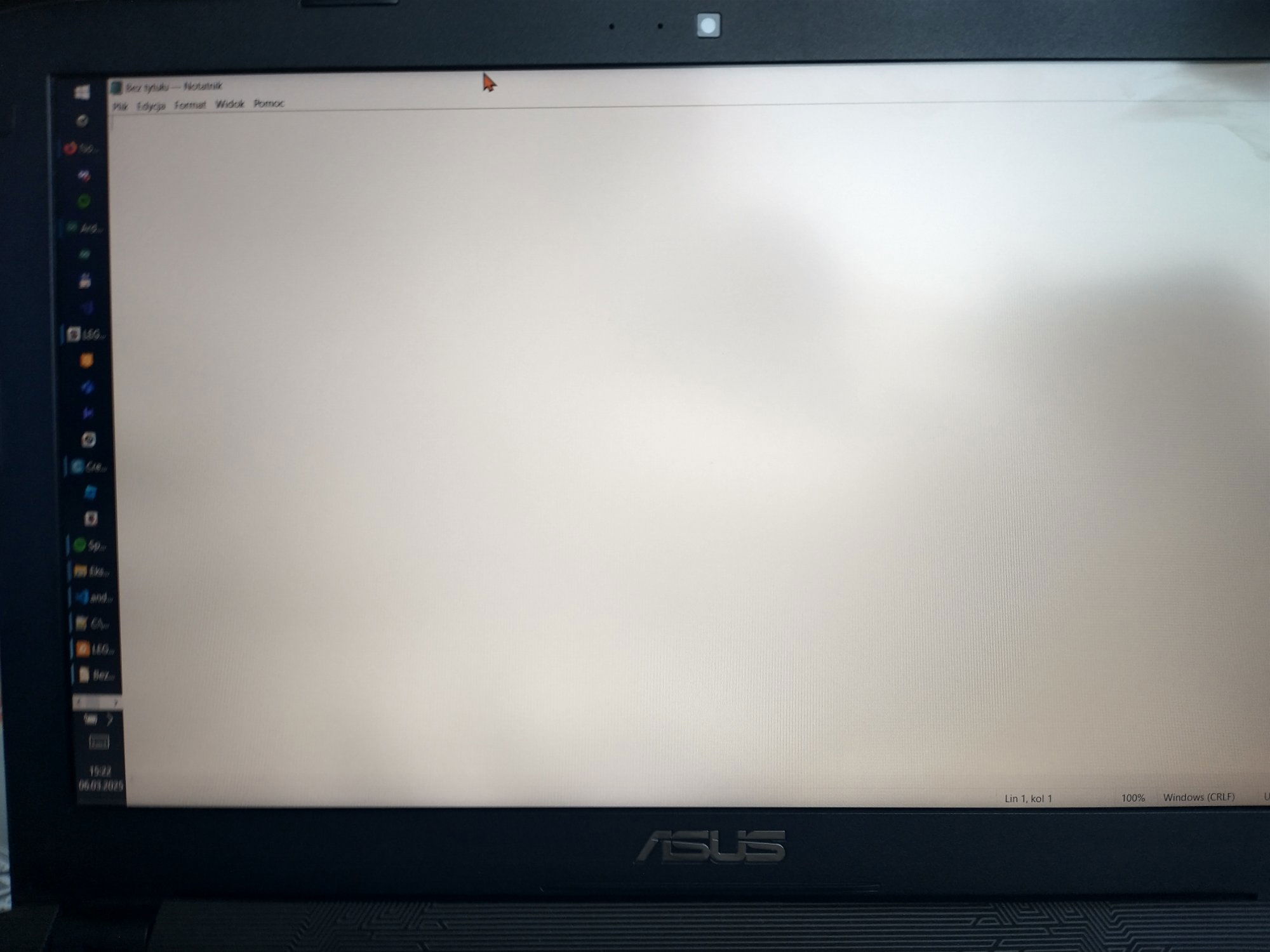

działanie:
program akceptuje znaki:  abcdefghijklmnopqrstuvwxyzABCDEFGHIJKLMNOPQRSTUVWXYZ `~1!2@3#4$5%6^7&8*9(0)-_=+[{]}\|;:'",<.>/?
(tak spacja też tam jest :) )
backspace robi to co backspace(ale w tekście na ekraniku)
klawisze f1-f6 usuwają wszystko z ekranika
klawisze f7-f12 piszą nie usuwając z ekranika
klawiaturę podłączamy w port usb arduina due ten dalej od gniazda okrącłego na baterię(jak na schemacie) a komputer podłączamy do pordu usb leonard'a

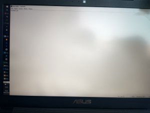

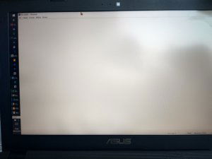

zdjęcia z działania:
IMG_20250306_152200825.thumb.jpg.4fab8e50eddf341bc989569ba9137c76.jpgIMG_20250306_152221847.thumb.jpg.94b3905e149c2bec1ee9019f25303f31.jpgIMG_20250306_152227453_HDR.thumb.jpg.f271cb0dcb3a99163ead0b2366a820e5.jpgIMG_20250306_152232144_HDR.thumb.jpg.2293ff4c53faf90c92853a7e45a4aca1.jpg
+ filmik w zipie
VID_20250306_152245563 no sound small.zip

Nie mogę usunąć due bo due łączy się z klawiatura komputerowa na usb. micro jest zajete innym projektem. rpi mam tylko w wydaniu 4b 8gbram

Przecież due robi to co równie dobrze zrobi leonardo... a nie widzę żeby robił coś więcej.
Pisałem o rpi pico, czyli mikrokontrolerem za 20 pln. Tu masz mój projekt klawiatury na pico:
Edytowano przez ethanak
@ethanak okej ale ja używam klawiatury 78 klawiszowej(normalnej do Windowsa) na USB i leonardo nie może odczytać USB (tylko pisać)
to tylko pamięć tymczasowa
Edytowano przez marcin_zgo
A dobra, tego nie doczytałem...
Ale inna sprawa - dalej można pominąć due. Windowsowa klawiatura powinna zadziałać w trybie ps2, a z tym leonardo chyba nie powinien mieć problemu.
Wiem, czepiam się, ale ja zawsze wolę zastosować pojedynczą płytkę zamiast dwóch (jeśli się da).
A w ogóle projekt fajny 🙂
jak leonardo ma czytać wduszane klawisze na zewnętrznej klawiaturze USB???
nie rozumiem jak ty to chcesz zrobić
i tak tez wole jedna płytkę zamiast dwoch
Bo klawiatura USB powinna umieć działać w trybie PS/2. A do czytania PS/2 przez GPIO są odpowiednie biblioteki. Jeśli się uda (nie jestem na 100% pewien) to zamiast due wystarczy zwykłe gniazdo USB (w rzeczywistości robiące za PS/2)
jak znajdziesz to przerobie
chętnie skorzystam
nie znam się na standardach usb
A czy ja wyglądam na interfejs do googla???
https://docs.arduino.cc/libraries/ps2keyadvanced/ - biblioteka
Schemat połączeń to już sobie znajdziesz (przejściówka do klawiatury usb-ps2)
Tylko uwaga: nie każda klawiatura potrafi działać w tym trybie! Sprawdź sobie na jakimś przykładowym programie.
To właśnie nie jest usb.
