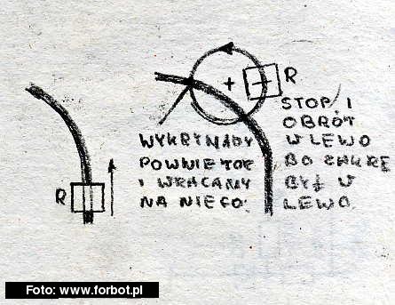

LineFollower kąt prosty
To akurat proste pytanie, jeżeli musisz skręcić o 90° to odpowiednim silnikiem robisz całą moc wstecz, a jego kolegą całą moc do przodu, wtedy obrócisz się w miejscu jak czołg.
Chodzi tu o program. Co zrobić żeby LF wykonał poprzednią czynność "gdy straci linie" podczas zakrętu
Zbudować algorytm oparty o kolejkowanie poleceń. znaczy sie chodzi o to żeby w jakieś tablicy działającej jak kolejka FIFO pamiętać ostatnie wykonaną czynność np 100 poleceń, aby w razie potrzeby można się do niej wrócić (oczywiści po odwróceniu jej).
Inna metoda to po utracie linii zatrzymać się i spróbować zrobić pełne koło (ale nie w miejscu), o kierunku obrotu na jaki wskazują ostatnio wykonane czynności, wtedy istnieje prawdopodobieństwo że w promieniu tego koła znajdzie się ponownie szukana linia toru przejazdu.
Problemem tutaj jest wykrycie tego kąta prostego, bo nie można tego łatwo w if'ach samych zapisać - mówię to z praktyki.
