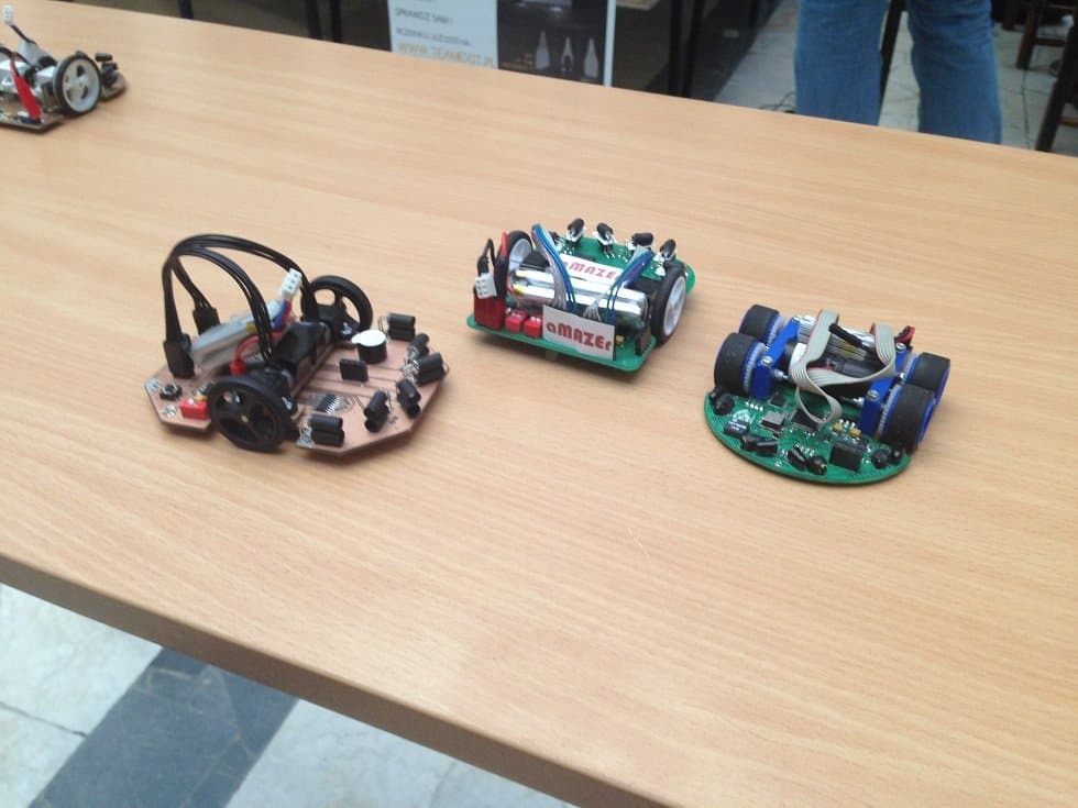

Chyba pierwsza 4 kołowa mysz w polsce (mogę się mylić) ale na pewno jest ładnie wykonana, właściciel jest z Politechniki Wrocławskiej, Silniczki Faulhabery 1717T ale w jakiej wersji to nie wiem. Generalnie były fajne myszki tylko szkoda że nigdzie nie są opisane.
foto z robomaticon 2016
