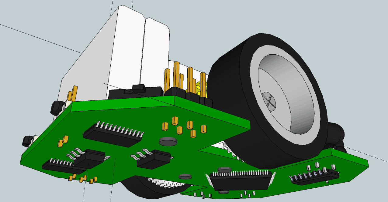

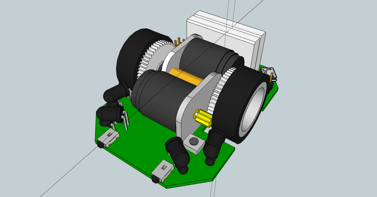

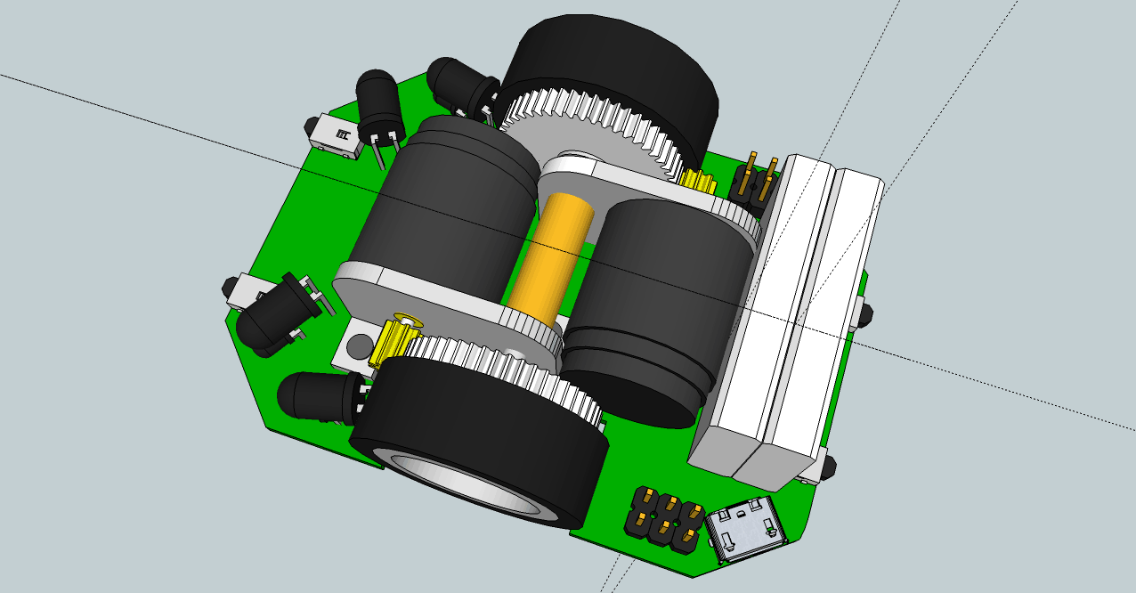

Co do half-size, to faktycznie sporym wyzwaniem jest zrobienie myszy o 1/4 mniejszej od zwykłych. Ja właśnie walczę z tą sztuką - teoretycznie moja przyszła mysz będzie half-size - niby wszystko zmieściłem, ale jak wiadomo, w projekcie 3D na komputerze a w rzeczywistosci mogą być różnice i może się okazać, że jednak się nie uda wszystkiego upchnąc. Szczególny problem mam z elektroniką na płytce - właściwie wszystkie scalaki chcę umieścic na spodniej warstwie, bo u góry 2/3 powierzchni myszy zajmują silniki 😉 Nie wiem jeszcze czy mozaika ścieżek będzie do zrobienia na tak małej płytce - oj, coś czuję, że to będzie przelotka na przelotce.

MatManiak, dawanie wszystkich scalaków od spodu to zły pomysł. Wystarczy, że zawadzisz jakimś elementem o schodek na trasie i już jest urwany. A nie było do tej pory jeszcze idealnej trasy na zawodach mm w Polsce. Poza tym dochodzi sprawa elektryzowania się, przy takim układzie według mnie szybciej padnie jakiś scalak.

MatManiak, na zawodach nie raz chłopaki pogubili kwarce ze spodniej warstwy w swoich LFach 🙂 Spójrz na jakiekolwiek konstrukcje, czy to KatoSan czy BengKiat, wszyscy mają spodnią warstwę pokrytą wyłącznie ścieżkami!

Wiem właśnie, że to nie najlepszy pomysł, bo labirynty w Polsce są z kilku płyt... Japońska czołówka nie ma elementów na spodniej stronie, zapewne ze względu na uzyskanie jak najmniejszego prześwitu i obniżenie środka ciężkości. Poza tym, wszystkie MM mają elementy THT (np diody), a te nóżki również odstają od spodniej strony. Ja myślałem, żeby wyższe elementy (typu regulatory, kondensaatory tantlonowe, kwarc, itp) dać na górze, a mikrokontroler i mostki (zapewne tb6612) na spodzie, bo mają tylko 1mm wysokości, czyli mniej niż wspomniane nóżki elementów THT.
Ale dzięki wielkie za radę! Dało mi to do myślenia i jeszcze zobaczę co da się zrobić - może upcham te elementy jakoś na górze.
Tak swoją drogą, to nie wiem czy do faulhaberów 1717sr (6v) nie wystarczy jeden mostek tb6612, tym bardziej, że w przypadku "dzwona" i blokady silników mogę się wspomagać enkoderami (tzn jeśli kręcę silnikami, a enkodery stoją w miejscu, to stoję przy ścianie i natychmiast muszę zatrzymać silniki by nie uwalić mostka). Oczywiście wolałbym dać 2 mostki, ale jako, że będę się teraz starać upchnąć wszystko na górze....

Same enkodery nic nie dadzą. W przypadku uderzenia o ścianę koła wpadną w poślizg przy tak lekkiej konstrukcji i raczej nie dojdzie do ich zablokowania. Przynajmniej nie od razu.
Wobec czego, gdy koła nie dojdą do zablokowania, to na mostku nie będzie dużych prądów, więc problemu nie ma 😉

Według mnie nie ma co się przejmować łądunkami elektrostatycznymi. Same scalaki są zabezpieczone, a przylutowane mają dużo większe pojemności na nóżkach.
Też polecam dać wszystkie elementy na warstwę top, albo na samym przodzie dać jakąś podpórkę że w razie czego cała mysz podskoczy w górę, nie urywają elementów.
