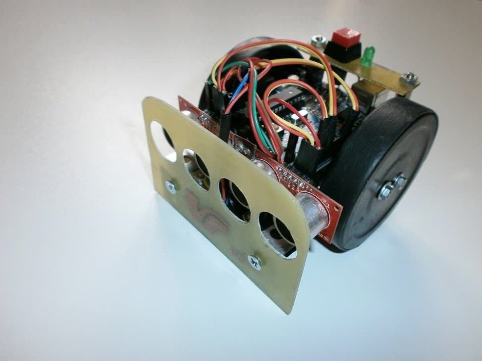

Muszę powiedzieć że pozytywnie zaskoczyła mnie ta konstrukcja 😃. Po przeczytaniu opisu myślałem żę będzie się ona ledwo ruszać i można zapomnieć o tym że znajdzie przeciwnika ... ale jednak jest inaczej ... jest on wolny ale za to ładnie znajduje przeciwnika 😋.

Również pozytywnie zaskoczyła mnie ta konstrukcja 😉 Chociaż jedno mnie razi - Arduino. Jestem jego przeciwnikiem, więc może dlatego 😉 Ogólnie bardzo fajny robot, algorytm również nie jest zły (ładnie szuka przeciwnika), konstrukcja wygląda estetycznie.

z tymi serwami, to niestety prawda :/ można sobie walczyć, ale z perfumami- jak zresztą widać na filmiku. Moment obrotowy wynosi 0,16 Nm, a przekładając to na siłę (F) dwóch serw, teoretycznie 9,2N, bez uwzględnienia współczynnika tarcia(dodatkowo pokonanie oporów ruchu powierzchni czołowej- jest nacisk, ponieważ nie ma 3 koła swobodnego).
Cała konstrukcja waży 370g , co również ma znaczenie - powinno być 499,9g : )
Mały eksperyment:
Na początku umieściłem filmik, jak robot przesuwał perfumy, które ważą 383g - spokojnie dawał radę, ponieważ miały lipny współczynnik tarcia.
Teraz przykleiłem (nie do perfum, lecz do shaker'a (łatwo zwiększyć ciężar i wynosi on 343g) gumę, którą mam na kołach robota oraz po pewnym czasie zwiększyłem cieżar robota do 500,3g. Wynik poniżej:
https://www.youtube.com/watch?v=NLuKdKd6xSQ&feature=related
Zastosowane serwa można z łatwością wymienić, gdyż przymocowane za pomocą mechanizmu ściskowego.

Witam. Czy serwy hxt-900 bedą poruszały się tak samo szybko? Jak zrobiłeś to że te tanie serwa tak dosuwają?
Pozdrawiam:)
z tego, co widzę, to mają takie same parametry (1.6kg*cm, [60st w 0,12sek przy 4,8V]), to raczej powinny poruszać się tak samo : )
Ja nic nie zrobiłem, po prostu średnica koła wynosi 70mm : ), a to daje:
R= 35mm
Obwód koła= 2 * Pi * R = 2*3*35= 210mm
60 st w 0,12 sek, to 360St w 0,72sek
Z proporcji wychodzi, że w 1 sek przemierza dystans 29cm, ale jest to wartość teoretyczna, bez uwzględnienia innych parametrów : ) Można spróbować te serwa zasilać większym napięciem - powinno troszeczkę pomóc

Algorytm jest prosty i dobry : ) Jeżeli obiekt jest widziany jednym czujnikiem, to koło antagonistyczne nie kręci się całą mocą tylko jest wyregulowane odpowiednio, a to drugie również się kręci, ale bardzo wolniutko. Nie gubi wtedy obiektów : ) W Twoim szamanie4 jakie dałeś silniki, bo nie mogłem znaleźć ?

Nie wiem coście się tak tego arduino czepili. Jest to bardzo dobra platforma dla początkujących, którzy nie mieli nigdy styczności z uC, imho zdecydowanie lepsza opcja niż "byle uC" i Bascom - arduino programuje się fajnym C z masą bibliotek, potem mozna przerzucić się na czyste C, a stąd już kawałek do przejścia na inne, bardziej zaawansowane uC niż AVRy.
Co do robota - prosty, estetyczny, jak na pierwszą konstrukcję trzeba przyznać, dobry.

Pytanie do autora: możesz powiedzieć gdzie i za ile kupiłeś koszyczek na akumulatorki w rozmiarze 18650?
To nie są 18650 na moje oko, to są zwykłe 14500.
Tak na marginesie przy braku koszulek na obydwu akumulatorkach to jeśli cokolwiek metalowego dotknie obydwu minusów (obudów) to zrobi się piękne zwarcie na jednym z nich.
coś za ok 1,5 $ na ebay'u - przesyłka gratis : )
Akumulatory to typ 18650.
Wiem, że się zrobi piękne zwarcie : ) Miałem fajne, normalne aku UltraFire, ale kiedyś rozładowały się poniżej wartości progowej i są uszkodzone :/
