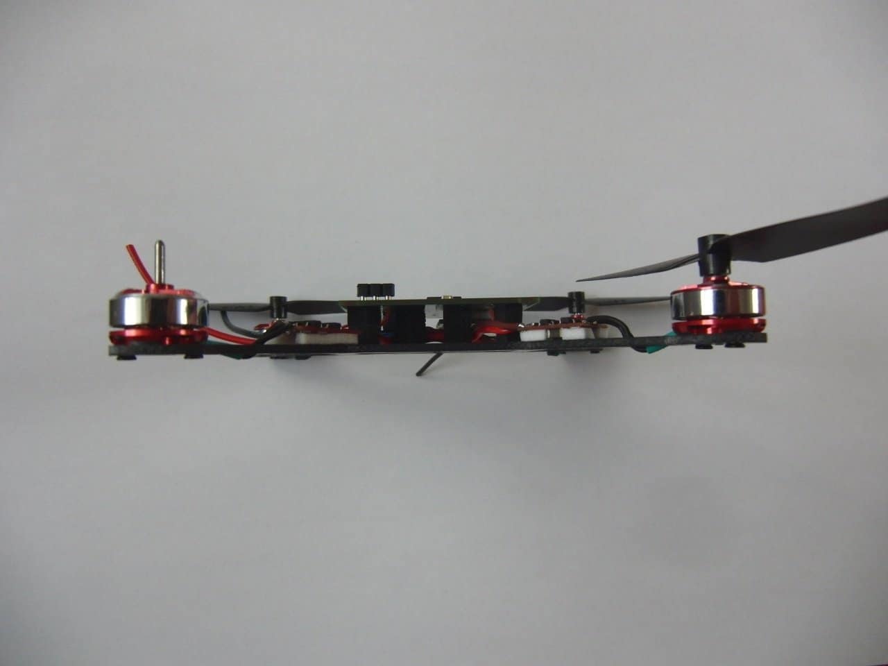

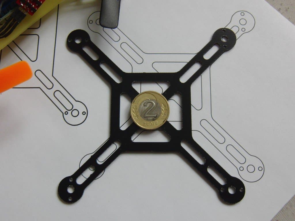

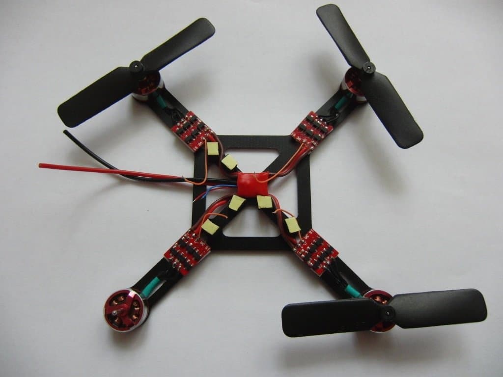

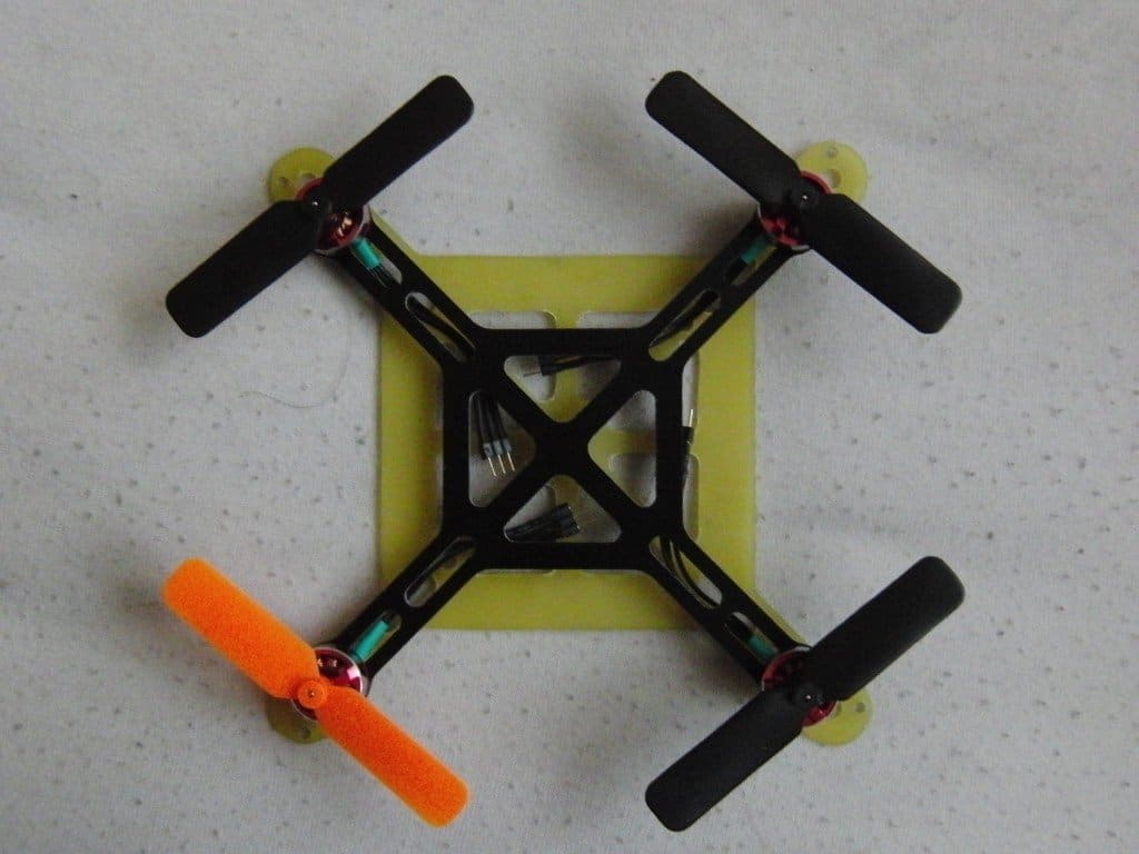

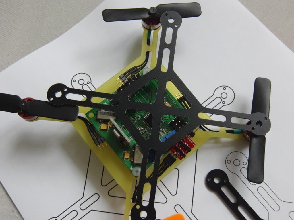

Ponieważ miałem trochę złe wyobrażenie o tym co chcę zrobić i wyszło mi coś co ważyło około 80g, przy ciągu maksymalnym 100g, zrewidowałem całkowicie moje podejście do tematu 🙂.
Dzięki koledze slawko_k mam nową ramę, która jest trochę mniejsza, lżejsza, a przy tym wykonana z grubszego laminatu (1,5mm). Pamiętacie jeszcze to zdjęcie:
To spójrzcie na nową ramę:
Tak wygląda porównanie obydwu ram:
Nowa rama jest o 2,67g lżejsza od pierwszej. Pomierzyłem prąd pobierany przez silniki ze śmigłem na pełnym ciągu i ku mojemu zaskoczeniu był około 1,06A (co prawda na lekko rozładowanym akumulatorku, ale i tak więcej niż 1,5A na w pełni naładowanym to nie pociągnie), dzięki temu kopterek straci swój bardzo ciężki (22g) akumulatorek 1000mAh a dostanie 300mAh ważące zaledwie 7,3g. Tylko te dwie zmiany (rama i akumulatorek) zmniejszają wagę o ponad 17g! A to nie koniec 🙂, wiem jak uszczknąć kolejne 2g, plus dodatkowe kilka gram na krótszych kablach, innym połączeniu całości i oczywiście nowej płytce sterującej całością (ale narazie nie zdradzam szczegółów - wszystko w swoim czasie).
Link do komentarza
Share on other sites
Laminat jest naturalnie czarny, jest dostępny pod handlową nazwą G10 w niektórych sklepach modelarskich, jest bez miedzi i można go kupić w różnych grubościach.
Wymiary starej ramki:
rozstaw osi silników (po przekątnej) - 140,7mm
bok kwadratu, na którym będzie płytka z elektroniką - 70mm
wymiary nowe ramki:
rozstaw osi silników (po przekątnej) - 120mm
bok kwadratu, na którym będzie płytka z elektroniką - 44mm

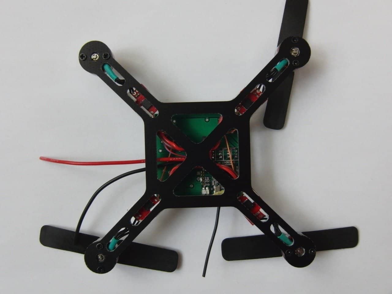

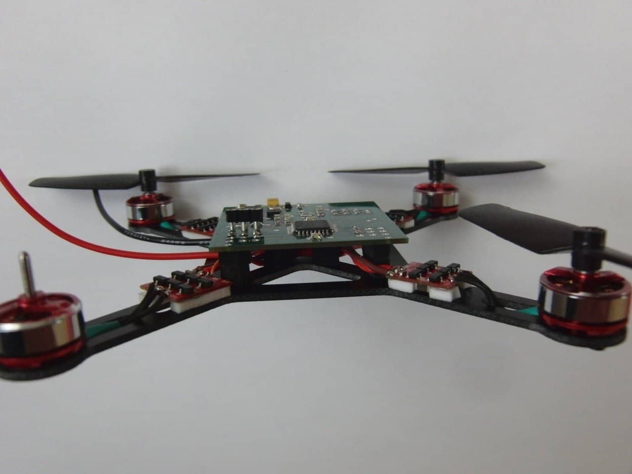

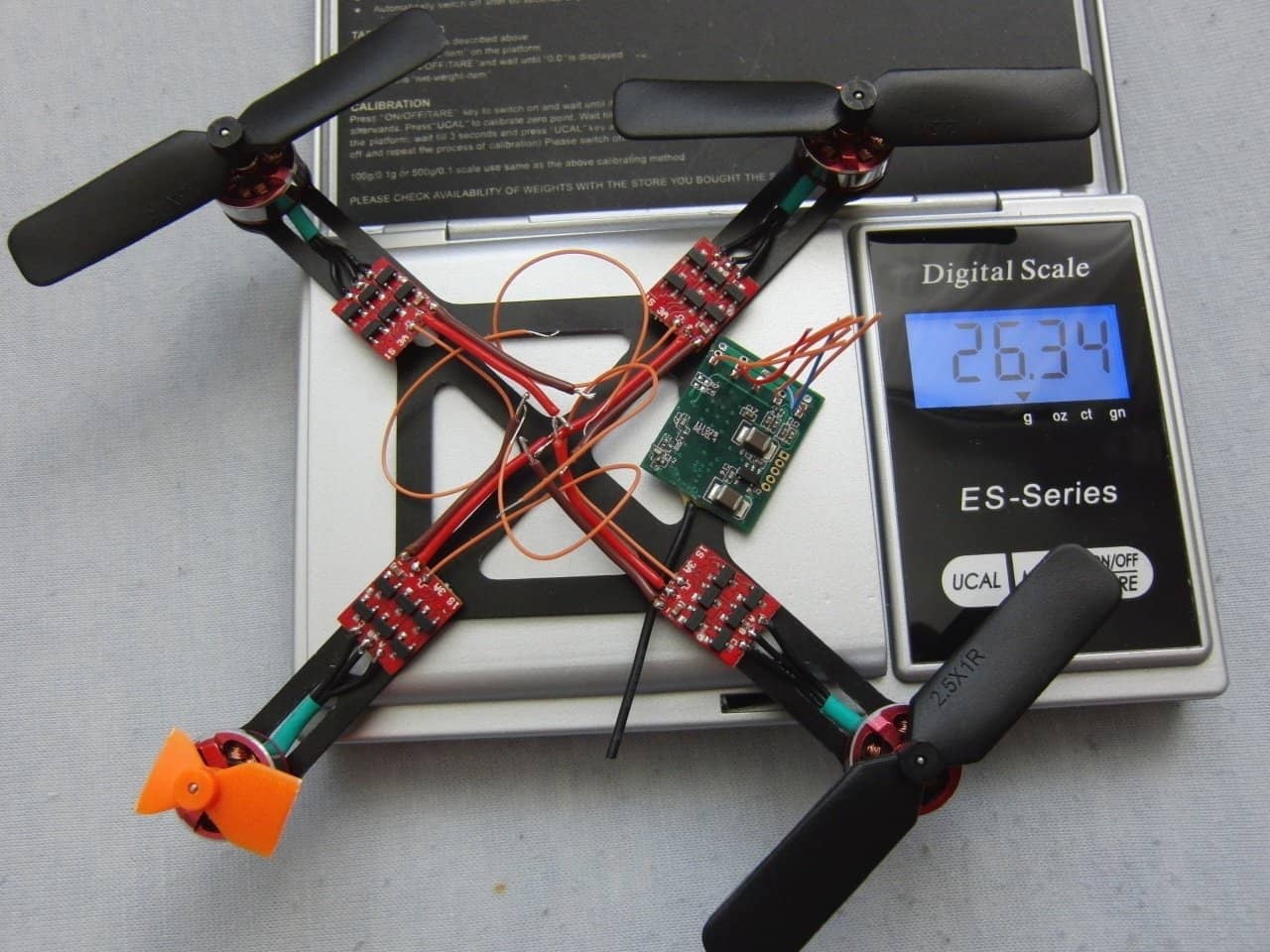

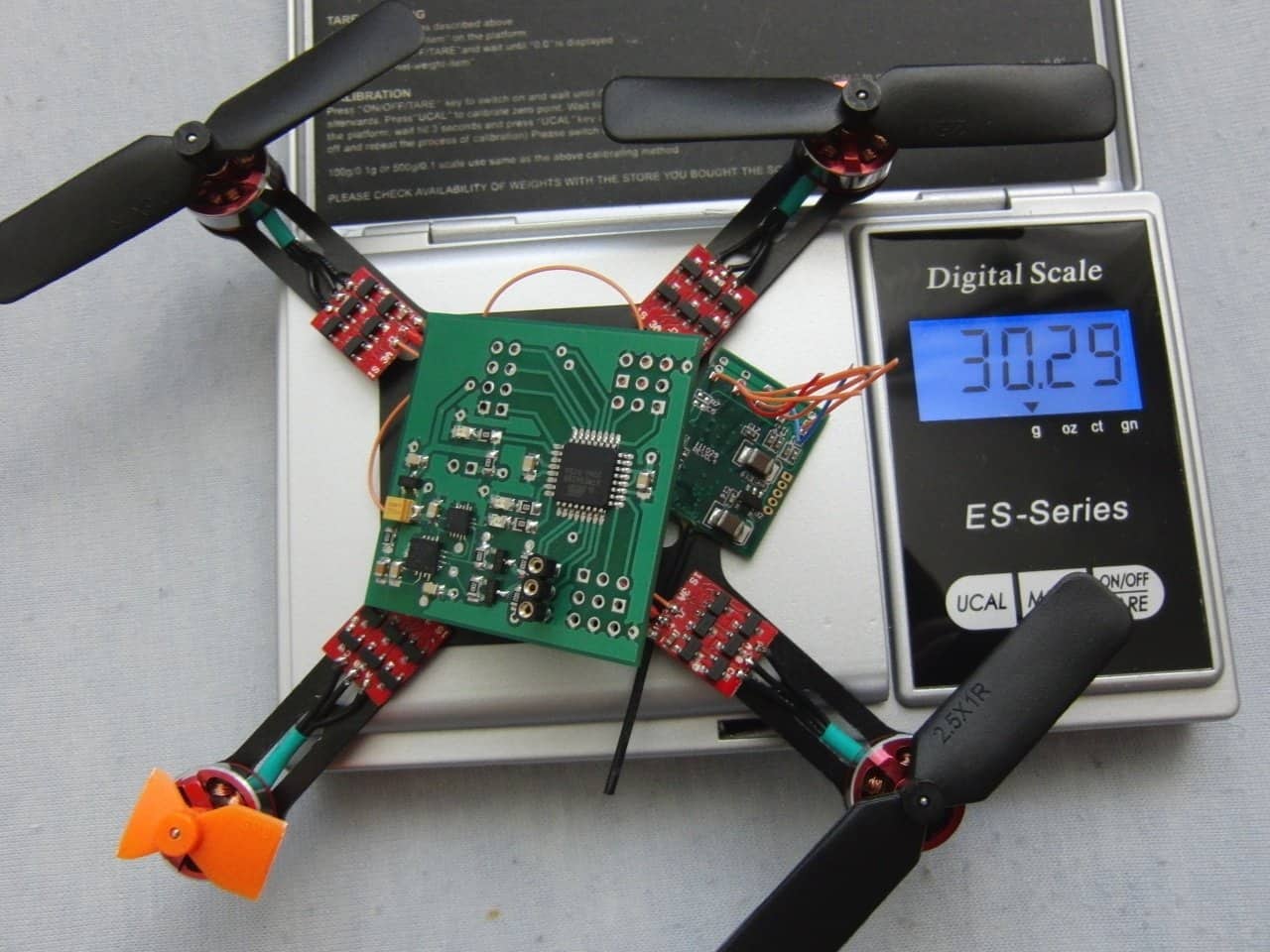

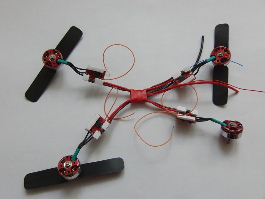

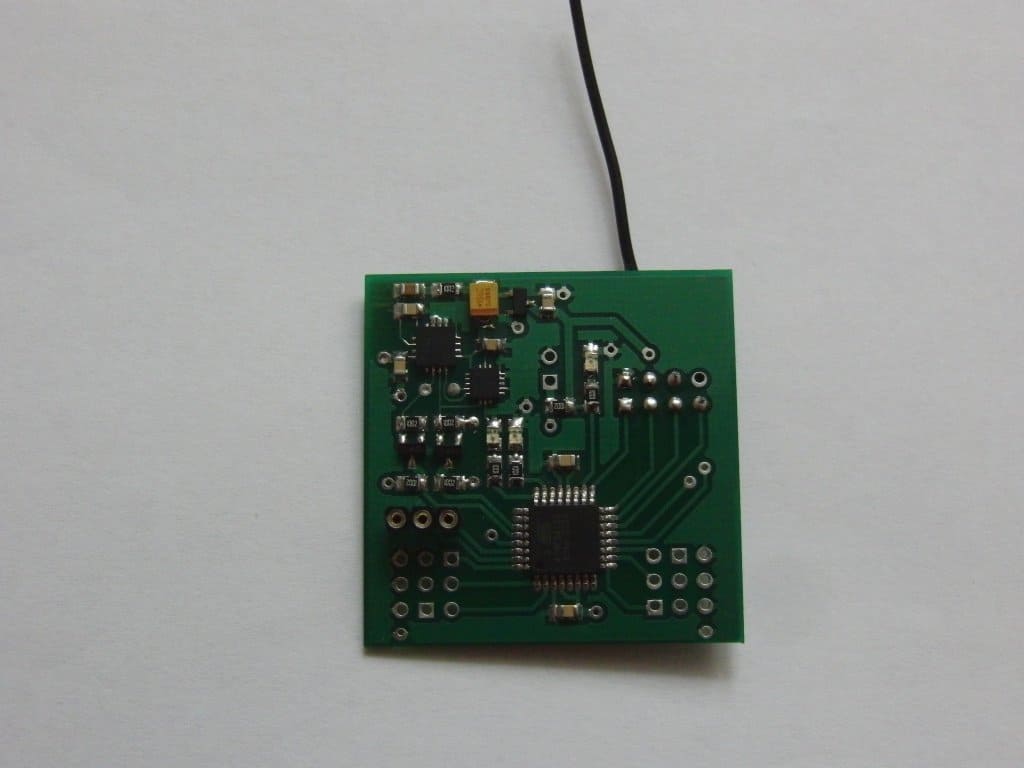

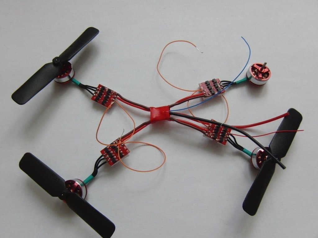

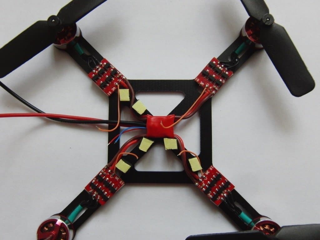

Korzystając z wolnej chwili, zrobiłem to przed czym od dłuższego czasu się wzbraniałem, polutowałem regulatory do silników. Zmieniłem z osobna ustawienia wszystkich regulatorów, bo doszedł mi jeden nowy, on miał inne ustawienia timingów itp., a nie wiedziałem, który to jest. Odbiornik polutowałem w ubiegłym tygodniu.
Porcja nowych zdjęć:
Jak widzicie brakuje jednego śmigła. Niestety w trakcie lutowania nadtopiłem jedną z łopatek, czeka mnie więc wyważanie nowego 🙂. Czekam na piankę dwustronnie klejącą z allegro, będą nią przyklejone regulatory do ramion i odbiornik do płytki głównej, którą widać na zdjęciach. W przyszłym tygodniu spróbuję złożyć wszystko w całość i zrobić pierwsze testy ustawień regulacji. Może w przyszłym tygodniu wrzucę już jakieś filmy z pierwszych prób w powietrzu.
Jak widzicie na zdjęciach ta konstrukcja schudła od poprzedniej i to nawet bardzo. Waga gotowego do lotu mikrokopterka nie powinna przekroczyć 40g z czego jestem bardzo zadowolony, bo przy maksymalnym ciągu około 100g będę miał naprawdę spory jego zapas 🙂.

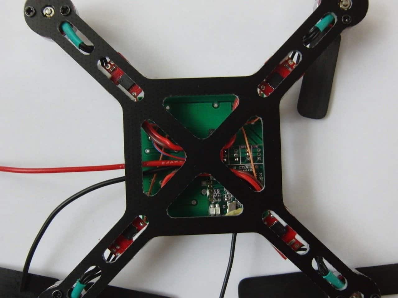

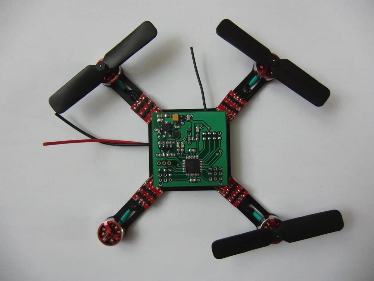

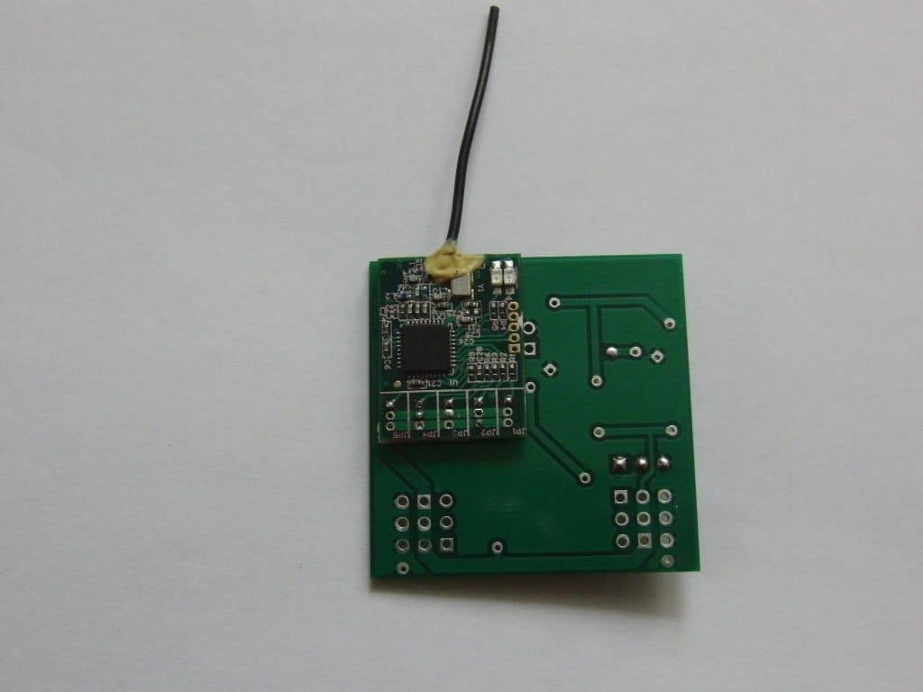

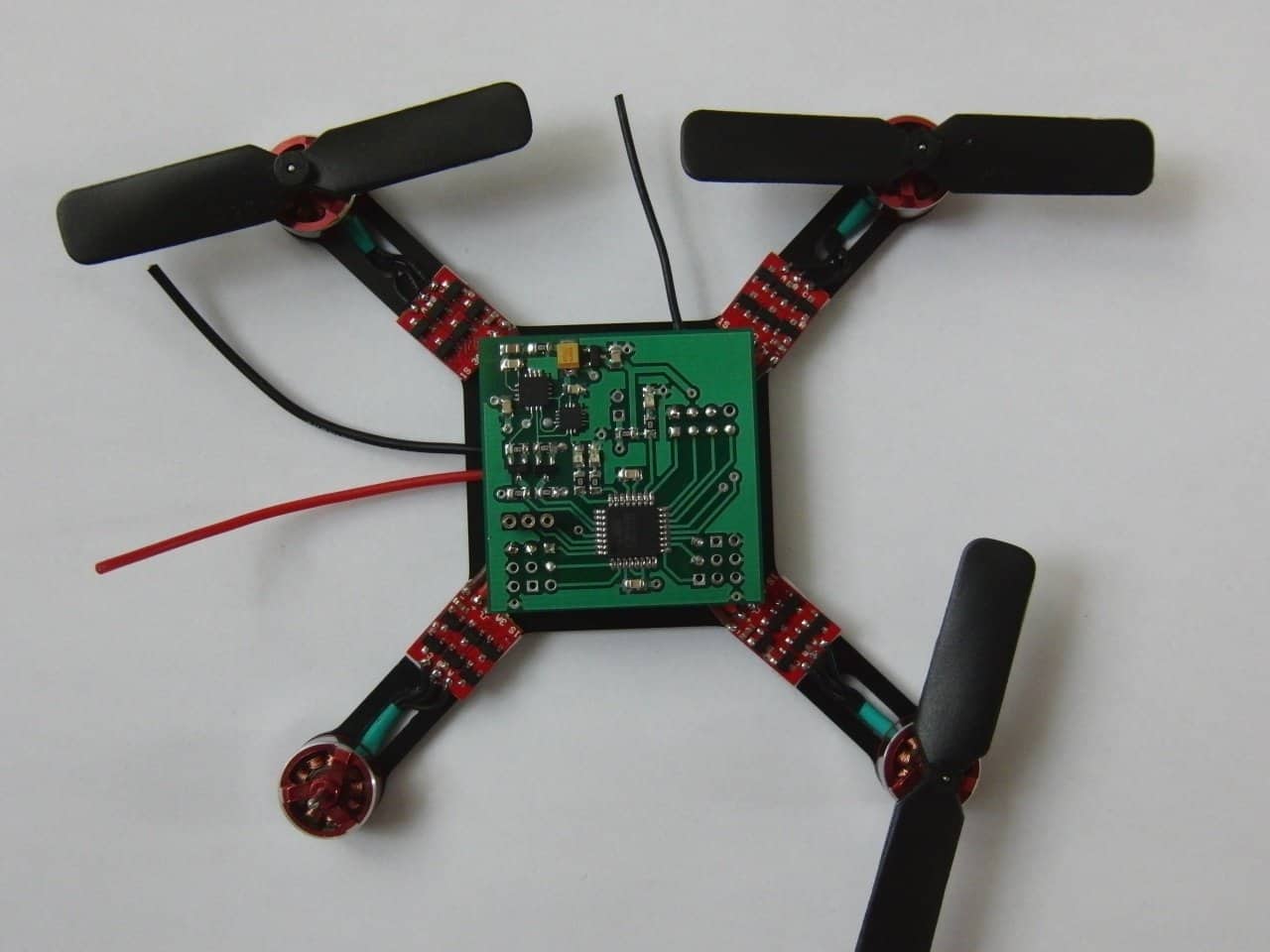

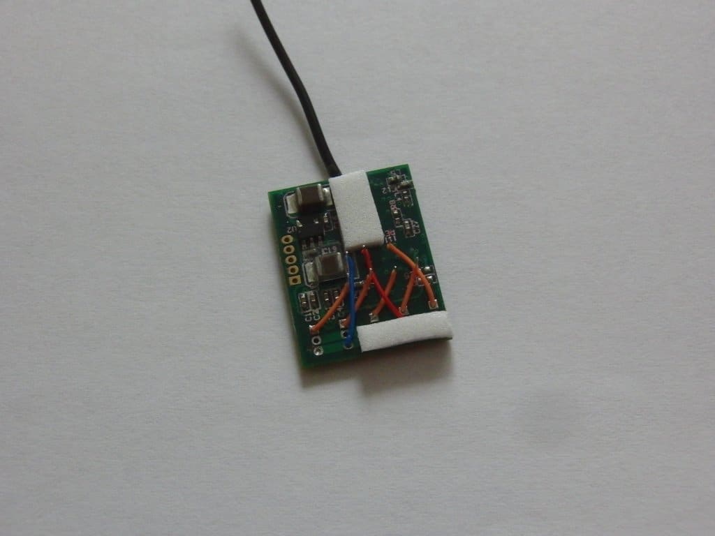

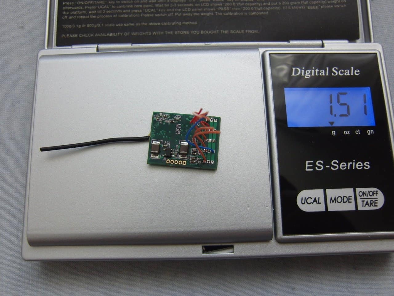

Przylutowałem i przykleiłem na piankę odbiornik do głównej płytki.
Odbiornik z przylutowanymi kynarami i pianką 2mm:
Przylutowany i przyklejony odbiornik do płytki:
Pojechałem dziś na maxa 🙂:

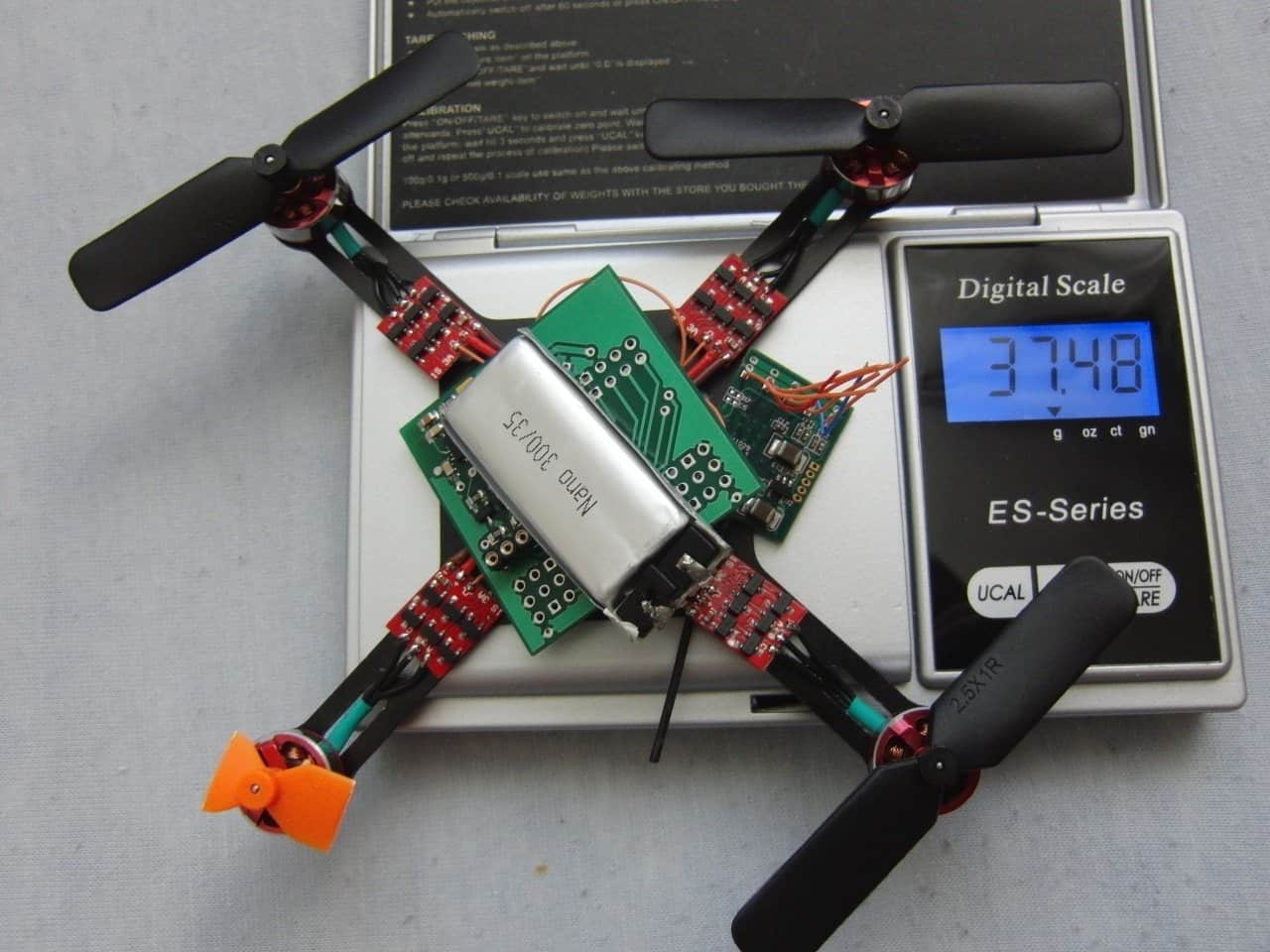

Brakuje mi jeszcze 4 śmigła, muszę je wyważyć. Muszę też wymienić regulator na silniku bez śmigła bo najprawdopodobniej przez mój błąd się spalił. Nie mniej całość pod względem montażu już jest skończona. Całość waży 39,2g 😃, więc zmieściłem się w zakładanych przeze mnie 40g 😅 .
Link do komentarza
39,2 z czwartym śmigłem czy bez? 😋
Faktycznie zapomniałem o śmigle 🙂, ale z tego co pamiętam to śmigło waży około 0,6g, więc i tak się zmieszczę w 40g. Śmigła wyważam na 2 szklanych miseczkach, na kawałku przyciętego wiertła 1,4mm. Kupiłem jakiś czas temu wyważarkę, ale do niczego się ona nie nadaje niestety. Program mam już gotowy od twórcy płytki. Nie ma co chyba ukrywać, płytkę zaprojektował i oprogramował kolega z forum - grabo. Dzięki niemu mój mikrokopterek uniesie się w powietrze już niedługo.
