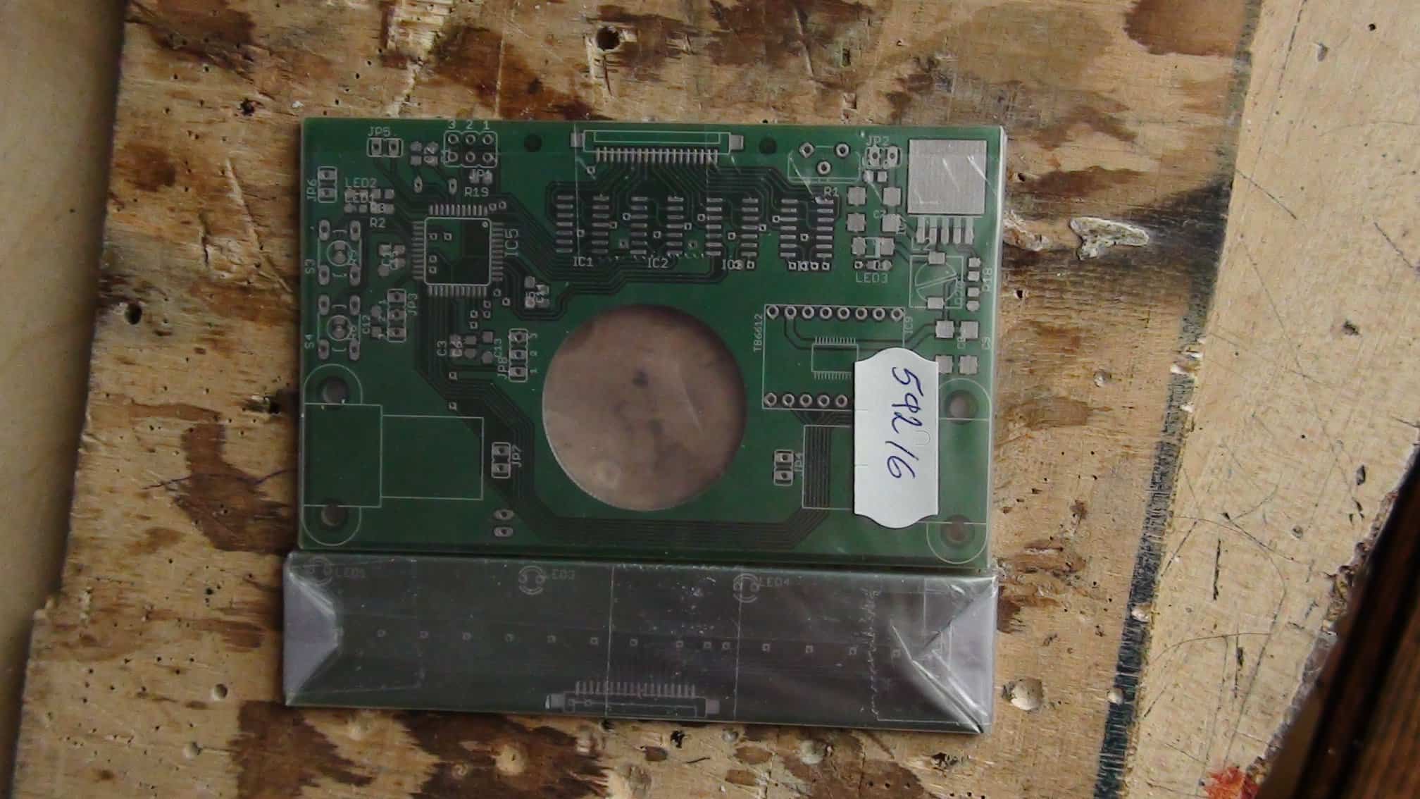

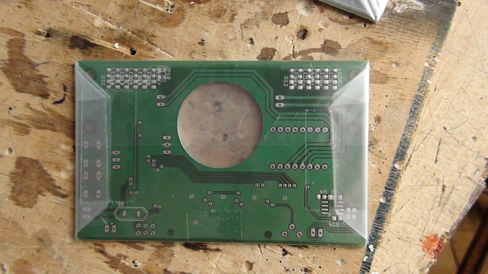

Uuuuu doszły płytki 🙂
No zobaczyć to na żywo to co innego niż na ekranie monitora oczywiście muszę się zganić bo płytka czujników jest o 50% za wielka 😋 No ale nic kiedyś zrobi się wersje 2.0 🙂 Niestety z braku funduszy budowa będzie się wleeeeekła no ale nic damy radę tymczsem kilka pytań jak widzieliście wyprowadziłem sobie złącze z I2C oraz z UART chciałbym sobie zbudować panel kontrolny wiecie taki z wyświetlaczem i wichajstrami do zmiany ustawień PWM, PID i debugowania i takich tam różnyh który z tych interfejsów będzie lepszy ? Ma to się komunikować z ATmegą 8 albo czymś takim wydaje mi się że na krótki dystans lepszy będzie Twi ale z drugiej strony UART ma nie ma chyba problemów z synchronizacją ale nie wiem co polecicie ?

1. Uart jest łatwiejszy do opanowania (ale potrzebujesz koniecznie kwarc) i dodatkowo z pomocą ft232rl czy dowolnego kabla serial->USB możesz podłączyć płytkę do robota.
2. Płytka fatalna - opisy nachodzą na siebie (mała czytelność) i na pady (wtedy źle się lutuje)
3. Jak nie zależy Tobie na wyglądzie itd. to przy "jednej' sztuce możesz sobie podarować opisy - szkoda przepłacać a do tego jak nachodzą na pady to tylko utrudniają, a nie ułatwiają...
Link do komentarza
Share on other sites
Nie pomyślałem o tym ale szkoda że nikt nie zwrócił uwagi wcześniej no nic mam nadzieje że jakoś będzie 😋
