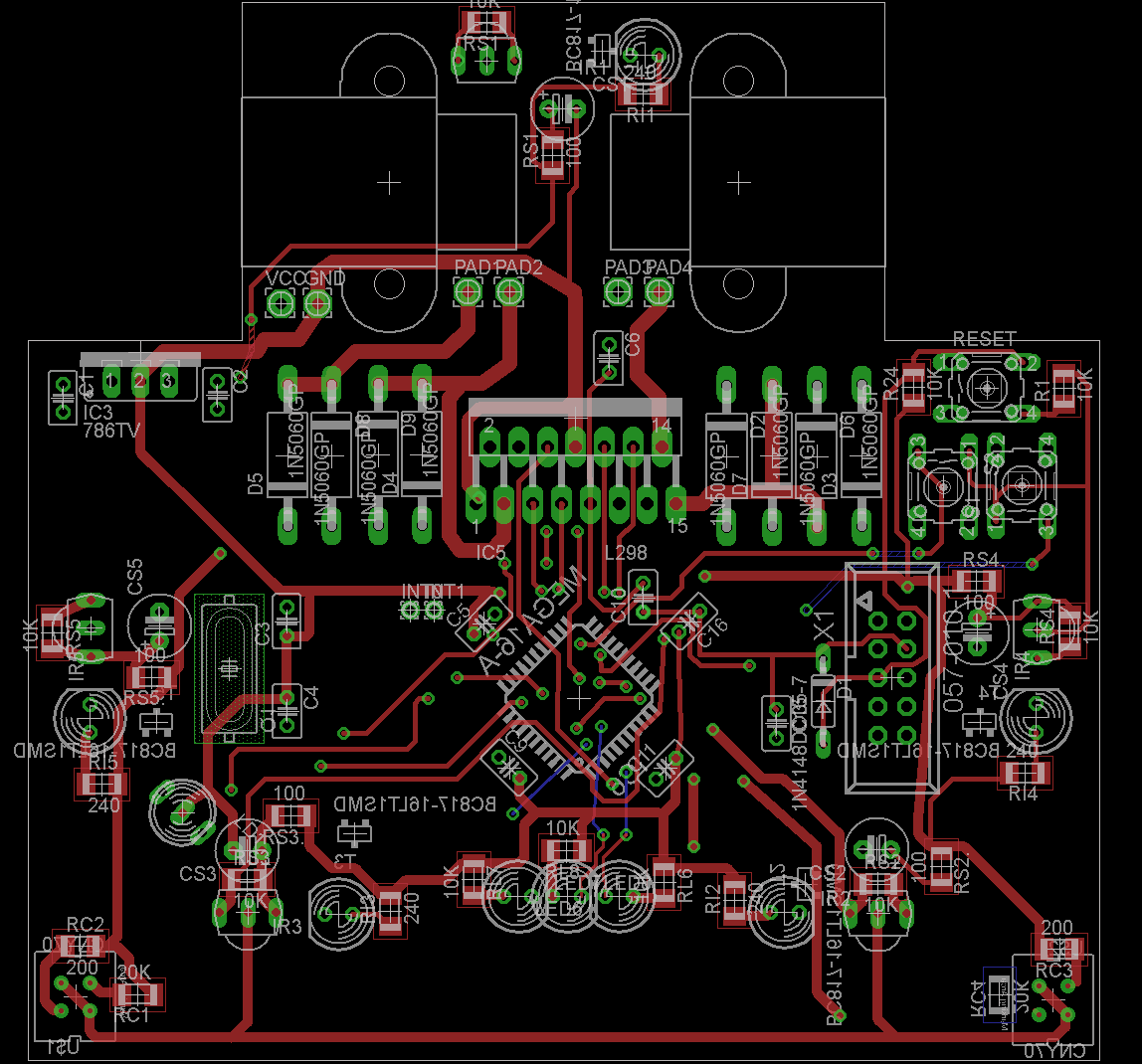

Witam znowu, oto nowsza wersja płytki, zmieniony mostek, dodane diody, switche, reset, rezystory przy diodach i parę innych poprawek.

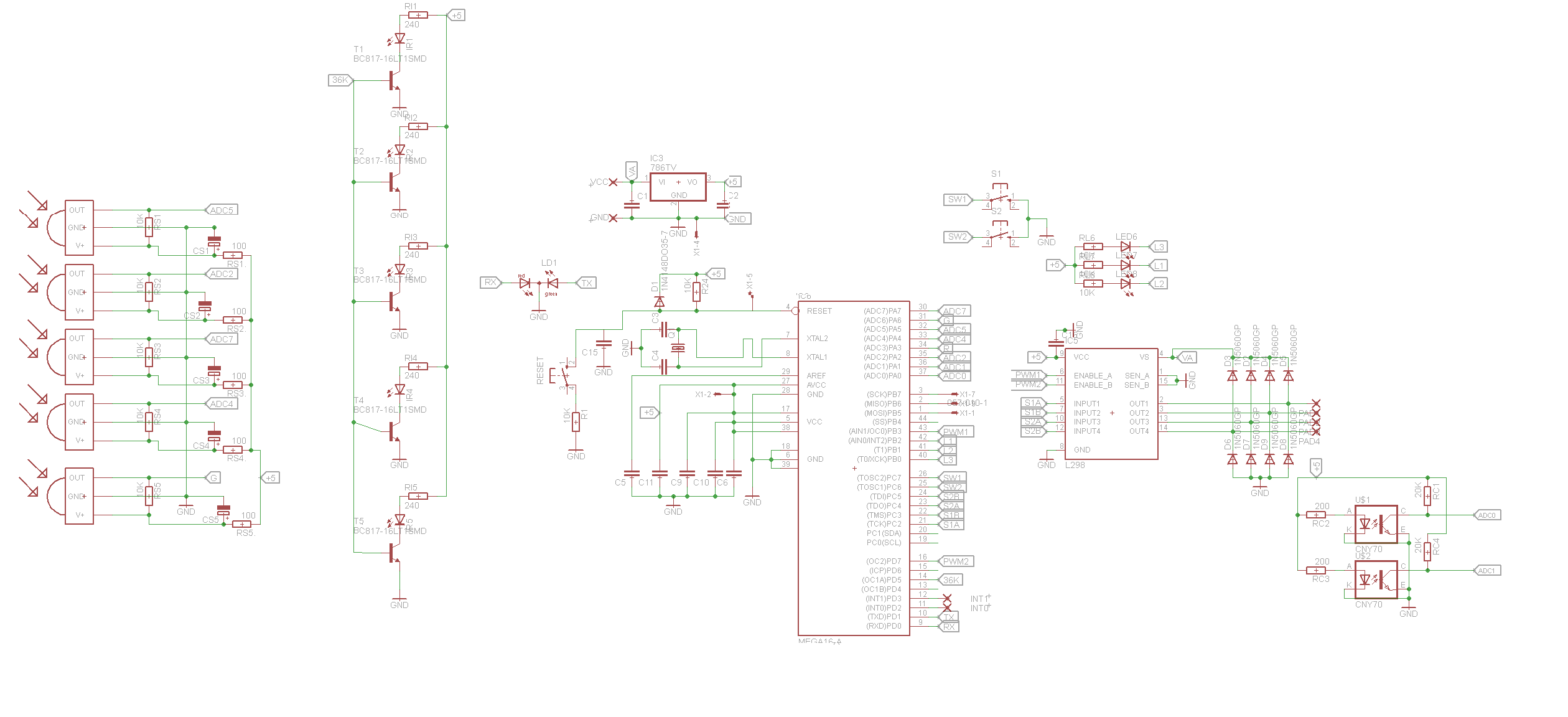

Schemat:
1. Tranzystory napędzające diody IR muszą mieć w bazach oporniki - każdy swój mimo, iż sterowane są tym samym sygnałem. Tak po 1k wydaje się wystarczające.
2. Co będzie gdy się okaże, że czujniki TSOP widzą promieniowanie sąsiedniej diody? W obecnym układzie nie będziesz miał szansy porównania, bo wszystkie świecą jednocześnie. Może warto zrobić jakieś osobne sterowanie każdej diodki? Jeden dekoder np. 74HC138 za 1zł wystarczy - wtedy będzie świecić tylko jedna wybrana lub dodając jeden tranzystor masz możliwość mrugania dowolną kombinacją.
3. Diodki na RX/TX to fajny pomysł, ale:
- stanem spoczynkowym linii UARTa jest 1 więc żeby diodki pokazywały jakąś aktywność muszą być włączane stanem niskim,
- potrzebują oporników szeregowych,
- może warto sygnały RX/TX wypuścić na jakieś złącze zamiast tylko do LEDów?
4. Opornik R1 jest stanowczo za duży. Wraz z R24 stworzy dzielnik taki, że do wejścia RESET będzie dochodziło 5V (przy rozwarciu switcha) lub 2.5V (przy zwarciu) - to za mała amplituda, by zerowanie działało poprawnie. R1=100Ω jest chyba dobrym wyborem.
5. 10k szeregowo z LED6-LED8 to jednak przesada.
6. Dlaczego do sterowania silnikami używasz dwóch różnych timerów? Przecież masz Timer1 z dwoma wyjściami. Aż się prosi ustawić go w tryb PWM i dostać zsynchronizowane ze sobą dwa przebiegi PWM na OC1A i OC1B. Pozostałe dwa timery (0 i 2) zostaw sobie do innych celów - to zbyt cenne zasoby, by tak rozrzutnie nimi szafować. Timer2 z uwagi na swoją budowę pewnie pójdzie wtedy na 36kHz i do zgłaszania przerwań do liczenia systemowego czasu rzeczywistego i schedulera zadań wpółbieżnych zostanie Timer0.
7. Zastanów się, czy diod IR nie zasilać z napięcia niestabilizowanego. Po co obciążać regulator +5V takimi impulsami prądu, grzać go niepotrzebnie i mieć jeszcze zakłócenia na szynie zasilania?
8. Trochę mylące jest nazywanie napięcia wejściowego VCC podczas gdy wszystkie inne układy mają na swoim VCC +5V. To nic złego w sensie formalnym, ale mąci obraz.
9. Jedną z pozostałych wolnych nóżek procesora wykorzystałbym do wyłączania (jakimś tranzystorem) diodek w czujnikach odbiciowych CNY. Miałbyś wtedy szansę oszczędzenia trochę prądu, ale przede wszystkim mógłbyś mierzyć w stanie zapalonym i zgaszonym i z tego dowiedzieć się ile naprawdę "światła" diody nadawczej dociera do fototranzystora a ile pochodzi z podświetlenia otoczeniem.
Płytek nie oglądałem, bo w tym stanie schematu są do kosza.
Zapomnialem pozamieniac wartosci rezystorow od ledow, czy rx i tx moge wykotzustac jako zwykle i/o? Myslalem zeby wszystkie diody ustawic tak zeby sie wzajemnie czujniki nie zaklocaly. (Przepraszam za pisownie pisze z telefonu)
Timer to nie bedzie problem zeby zamienic, i dodac rezystory na bazach tranzystorow. Bedzie to jakos funkcjonowac?

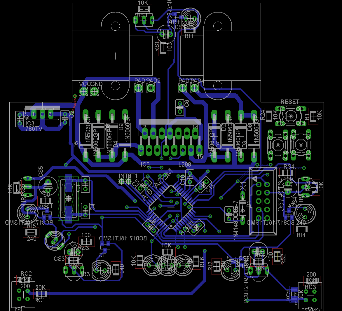

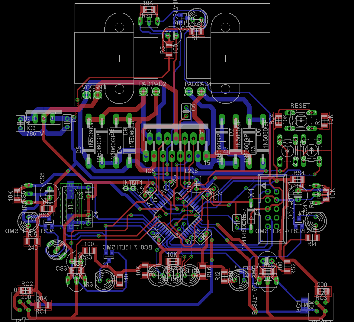

- Sprawdź DRC w PCB bo coś mi się wydaje że masz kilkanaście zworek na płytce i niektóre ścieżki są zbyt blisko siebie.
- Symbole zasilania są w bibliotece Supply.
- Przelotki pod procesorem w wersji SMD to kiepski pomysł w przypadku jak chcesz zrobić płytkę w domu.
- Jak dajesz procek w SMD to zrób w tej technologii całą płytkę 🙂
- TSOP najlepiej do pinu/timera z funkcją Input Capture - dokładniejszy pomiar i mniej kombinowania.
- KTIR0711S są lepsze i mniejsze od CNY70, jak chcesz zostać przy CNY70 to o ile dobrze pamiętam to powinny być one w odbiciu lustrzanym (warstwa bottom) bo w tym momencie "patrzą do góry".
- Diody przy mostku nie muszą być na prąd zwarciowy - ja mam na 600mA i nic się im nie dzieje - zimne cały czas 😉
- Nie prowadź ścieżek pod silnikiem - Możesz mieć przez to problemy, ale nie musisz.
- Kwarc zbyt daleko od uC
- Do Atmeg (wolne ADC) do czujników linii lepszy byłby komparator np. LM393
- Podkreślone do sprawdzenia z dokumentacją 😋

Czujniki które dałem to nie są TSOP tylko SFH, w bibliotece zmieniłem tylko kolejność nóżek od obudowy. Czujniki te nie będą korzystać z ADC bo po co jak dają tylko stan niski i wysoki (port będzie wykorzystany jako i/o, nie ADC) CNY są w lustrzanym odbiciu, ale dziękuje za przypomnienie.
Dobra teraz jak będę miał czas to przerobię jeszcze raz tą płytkę. Dodam rezystory na bazach, do tego zmienię timery od sterowania mostkiem. Z wykonaniem całej płytki w smd jest problem bo musiałbym kupić znowu dużo części, niech jest narazie przejściowo, to pierwszy robot do testów i nauki. Następny będzie bardziej na poważnie ;]
Wartości rezystorów na schemacie są błędne, zapomniałem pozmieniać
